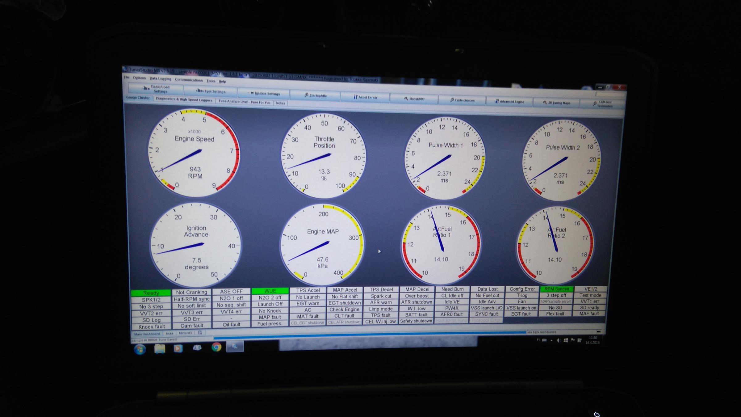

hartsa112 Kirjoitettu 31. Tammikuuta, 2016 Kirjoittaja Raportoi Jaa Kirjoitettu 31. Tammikuuta, 2016 Viime vuosi meni aikalailla päin seiniä projektin kanssa.. Mutta tänä vuonna ollaan hyvässä vauhdissa eteenpäin.. Auto käy, mutta huonosti. Suomenniemellä ei ilmeisen moni ole ruutannut autoaan megalla, tai ei ainakaan juuri aiheesta kotimaasta keskustelua löydy. Jenkeistä ja Sumujensaarilla onneksi on jokunen, ja keskustelua löytyy myös. (suurin osa ahdettuja kylläkin :) ) Oppimisen piitkä tie on näemmä edessä :D mutta enskerralla on ehkä paremmat lähtökohdat, ja siksihän kai sitä suttakin pitää tehdä että tietää ensikerralla tehdä toisin. Tallissa on onneks vähän enemmän tapahtunut kuin mitä tänne on ehtinyt kirjoittelemaan,.. Link to comment Share on other sites Lisää jakomahdollisuuksia...
Päivi Kirjoitettu 31. Tammikuuta, 2016 Raportoi Jaa Kirjoitettu 31. Tammikuuta, 2016 Moro! Itellä on melkein vastaava ruuttahimmeli kuin tuo Mega ja mulla on olemassa ohjelma tohon omaan hässäkkään millä auto on saatu käyntiin ja jopa ajettukkin sekä ihme ja kumma vaihteitakin vaihdettua ajossa. Hässäkkähän on Specialist Components 5 port efi kit kaikkine hiluineen. Ja on kyllä niin mielenkiintoinen systeemi , että harmaita hiuksia tulee reilumman puoleisesti. Tosin nyt ollut taas talven tauolla ton kanssa pelaaminen kun ei suostunut enään käynnistymään yms... Ei tästä mitään apuja sulle ollut , mutta aattelin vaan kertoa , että et ole ainoa joka noiden kanssa puljaa :) T:Janne hartsa112 1 Link to comment Share on other sites Lisää jakomahdollisuuksia...
hartsa112 Kirjoitettu 31. Tammikuuta, 2016 Kirjoittaja Raportoi Jaa Kirjoitettu 31. Tammikuuta, 2016 Toi on itseasiassa Janne aika mielenkiintoisen näköinen valmis kitti. Toivottavasti saat pelaamaan ja ilon irti :) Joo, onneksi on muitakin, ja paaljon enemmän kuulopuheilla oon kuullut että muillakin näitä on, ja ilmeisen monella eri sovelluksella.. Jahka myös omani saan toimimaan jollain menetelmällä niin tarvitsee sitten kanssa runoilla asiasta lisää :) Link to comment Share on other sites Lisää jakomahdollisuuksia...

hartsa112 Kirjoitettu 4. Huhtikuuta, 2016 Kirjoittaja Raportoi Jaa Kirjoitettu 4. Huhtikuuta, 2016 One Giant leap.... Monivaiheisten tusaamisten ja epäonnistumisien kautta edistystäkin hommissa, pieni auto otti ja läks käymään... kävi moottorin vallan lämpimäksi asti, no probleemos.. Jopa pikkasen ajaakin pystyi :) Muutama yö tullut interwebbiä surfattua ja lueskeltua kokemuksia muiden harrastajien tekemisistä. Parit pienet muutokset vielä ja saadaan purkista Minille loputkin ns. tärkeät ominaisuudet mukaan.. niin päästään toivottavasti siistimään pian työnjäljet, ja nauttimaan säätämisen kautta työn hedelmästä.. Monta asiaa olis voinut toteuttaa toisin, mutta pääsee toteamaan sen; ensimmäinen kehitys versio alkaa vaikuttamaan toimivalta. Mini ei tunnu lähtökohtaisesti olevan helpoin auto rakentaa toimimaan ruiskulla, toivottavasti vähän loivempia vastamäkiä on vastassa :D Mutta näistä tunnelmista kiitos tämän päivän fiiliksen kohottajalle, kevään "ensimmäinen" Mini kurvas Herwoodissa vastaan :) Lämpimät kevät auringot kanssa harrastajille B) ZepeteuZ 1 Link to comment Share on other sites Lisää jakomahdollisuuksia...
Päivi Kirjoitettu 6. Huhtikuuta, 2016 Raportoi Jaa Kirjoitettu 6. Huhtikuuta, 2016 Moro! Sehän rupee oleen jo hyvällä mallilla! :) Kerro toki kokemuksia säätämisestä ja miten se ylipäätään tehdään se tietokoneella räplääminen! :) T:Janne Link to comment Share on other sites Lisää jakomahdollisuuksia...

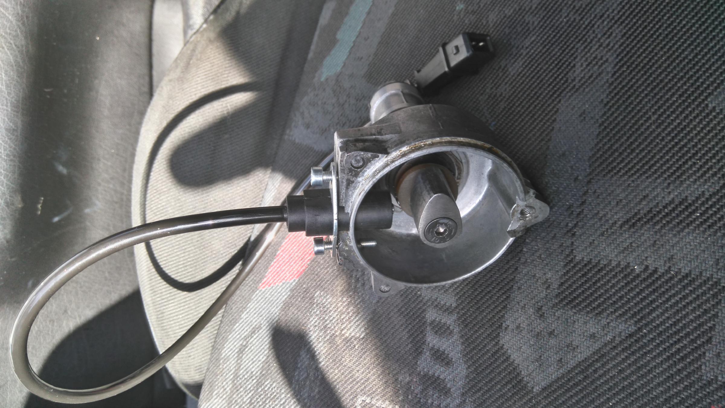

minorv8 Kirjoitettu 6. Huhtikuuta, 2016 Raportoi Jaa Kirjoitettu 6. Huhtikuuta, 2016 Jännä tuo jakajan triggeri, luulis että olis helpompaa tehdä peltinen sakara kuin koneistaa tommoinen nokka. Onko tuo omaa designia vai jokin valmis vaihtoehto ? Link to comment Share on other sites Lisää jakomahdollisuuksia...
MikaJ Kirjoitettu 6. Huhtikuuta, 2016 Raportoi Jaa Kirjoitettu 6. Huhtikuuta, 2016 Näyttää vielä aika massiiviselta epätasapainoiselta rakenteelta, vibralta enemmänkin kuin triggeriltä. Toimii varmasti triggerinä mutta mitenköhän mahtaa käydä jakajan akselin laakereitten kanssa? Link to comment Share on other sites Lisää jakomahdollisuuksia...
hartsa112 Kirjoitettu 7. Huhtikuuta, 2016 Kirjoittaja Raportoi Jaa Kirjoitettu 7. Huhtikuuta, 2016 Näyttää vielä aika massiiviselta epätasapainoiselta rakenteelta, vibralta enemmänkin kuin triggeriltä. Toimii varmasti triggerinä mutta mitenköhän mahtaa käydä jakajan akselin laakereitten kanssa?Oma valmiste on, virranjakajan oma aksila heitettii hyllyyn ja tehtiin uusi tilalle. Paha sanoa kuinka vibraa vai eikö. Ainakaan tyhjäkäynnillä ei juurikaan. Ei ole vaikea keventää vielä tuosta jos tuntuu olevan liian painava.Tuli etsittyä ja haettua erilaisia sovelluksia ja tälläiseen päädyin. Koneistamo olosuhteita toteutus vaati kyllä, mutta kun se on mahdollista niin käyttäkäämme kaikki keinot hyväksi :) välillä tulee ehkä tehtyä liikaakin "itse", joskus vois käyttää enemmän rahaa ja ostaa valmis :D -Tein itse ja säästin- -Kyllä Silmä Suteen Tottuu- ja mitä näitä lentäviä lauseita tallioloissa monesti kuuluu :D Ehkä näissä auto ja mopo hommissa se on palkitsevaa kun saa tehdä ja näpertää mahdollisimman paljon itse. Vkloppuna taas jatkamaan... Jos sitä olis sit lisää raportoitavaa. Link to comment Share on other sites Lisää jakomahdollisuuksia...

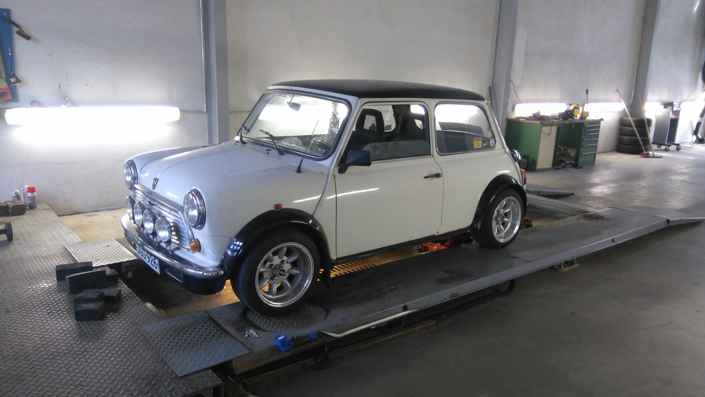

hartsa112 Kirjoitettu 17. Huhtikuuta, 2016 Kirjoittaja Raportoi Jaa Kirjoitettu 17. Huhtikuuta, 2016 Taas on touhuttu vähän tallin puolella, seuraavaksi varmaan täytyy käydä hakemasssa vähä tarrakilpeä jotta pääsee liikkumaan. Ja katsastus pitäisi suorittaa kun ei viime kesänä ole leimattu. Nyt on huomattavasti paremmalla mallilla tilanteet kuin viime keväänä. Pelko moottori rikosta ajoi laittamaan tupla lambdat, joten pakosarjaan piti lisätä nippa. Toistaiseksi perus säädöllä käytettynä olisi aika mukavasti seokset kohdillaan 2/3 ja 1/4. TPS anturi menee uusiksi, jostain syystä se seilaa mahdottomasti. Muuten kaikki anturitiedot tuntuu toimivan oikein hienosti. Ja autokin perus setupilla käy melko nätisti tyhjäkäyntiä. Link to comment Share on other sites Lisää jakomahdollisuuksia...
hartsa112 Kirjoitettu 17. Huhtikuuta, 2016 Kirjoittaja Raportoi Jaa Kirjoitettu 17. Huhtikuuta, 2016 Siitä voi kuunnella ja ihastella miten maatalousmoottori käy, tutummin rakkori :D Onneksi yhden asetuksen muutoksella saatiin auto lähtemään käyntiin niinkuin pitääkin. Melkoisen pienestä on kiinni, ja varsinkin näin kun itsellä ei ole alunpitäen ollut liikaa käyttökokemusta, onneksi on heldesk numero olemassaa. Mutta pakko oli heittää tyylinäyte kun sen kanssa hetki tapeltiin että mitä vi###a... :) Eiköhän se iloksi muutu, kunnes saadaan penkkilaput B) Link to comment Share on other sites Lisää jakomahdollisuuksia...

Päivi Kirjoitettu 26. Huhtikuuta, 2016 Raportoi Jaa Kirjoitettu 26. Huhtikuuta, 2016 Minkäs moiset lamppuanturat sul tuos on ja miten olet kytkenyt tuon tupla systeemin? Itelle tarttis kans laittaa lamppuanturat , että sais edes jotenkin ton pelittään :) Link to comment Share on other sites Lisää jakomahdollisuuksia...
hartsa112 Kirjoitettu 26. Huhtikuuta, 2016 Kirjoittaja Raportoi Jaa Kirjoitettu 26. Huhtikuuta, 2016 Minkäs moiset lamppuanturat sul tuos on ja miten olet kytkenyt tuon tupla systeemin? Itelle tarttis kans laittaa lamppuanturat , että sais edes jotenkin ton pelittään :) Mulla on Innovaten LC-2 yksiköt Boschin laajakaistalambaadalla. Ja ne on 2/3 sylinterillä toinen ja 1/4 sylinterillä toinen. Läppärungossa on kaksi suutinta -> molemmille kanaville oma. Ja oma ilmaläppä myös molempiin kanaviin. Kyllä lambdaa tarvii tietääkseen olevansa oikealla alueella. Joko kevät kärpänen on puraissut? :) Itsella olis vappukruisingit mielessä, katsotaan ehdinkö käymään konttorilla, vai haittaako työt harrastamista :) Link to comment Share on other sites Lisää jakomahdollisuuksia...
Päivi Kirjoitettu 26. Huhtikuuta, 2016 Raportoi Jaa Kirjoitettu 26. Huhtikuuta, 2016 Mulla on Innovaten LC-2 yksiköt Boschin laajakaistalambaadalla. Ja ne on 2/3 sylinterillä toinen ja 1/4 sylinterillä toinen. Läppärungossa on kaksi suutinta -> molemmille kanaville oma. Ja oma ilmaläppä myös molempiin kanaviin. Kyllä lambdaa tarvii tietääkseen olevansa oikealla alueella. Joko kevät kärpänen on puraissut? :) Itsella olis vappukruisingit mielessä, katsotaan ehdinkö käymään konttorilla, vai haittaako työt harrastamista :) Jaa sulla on se tuolla lailla toteutettu :) Itse aattelin vaan yksi laajempikaistainen lambada-antura putkeen ja siitä johto eculle ja jne. jos sais jotenkin toimiin...viimeksi tais polttaa tulpat , sitä ennen meni puola ja sitä ennen bensapumppu :) Näköjään vaatii tuon anturin , et ecu tietäis mitä tekis edes suunnilleen sinnepäin. Hintaa vaan tolla anturalla aikas kovasti. Link to comment Share on other sites Lisää jakomahdollisuuksia...
