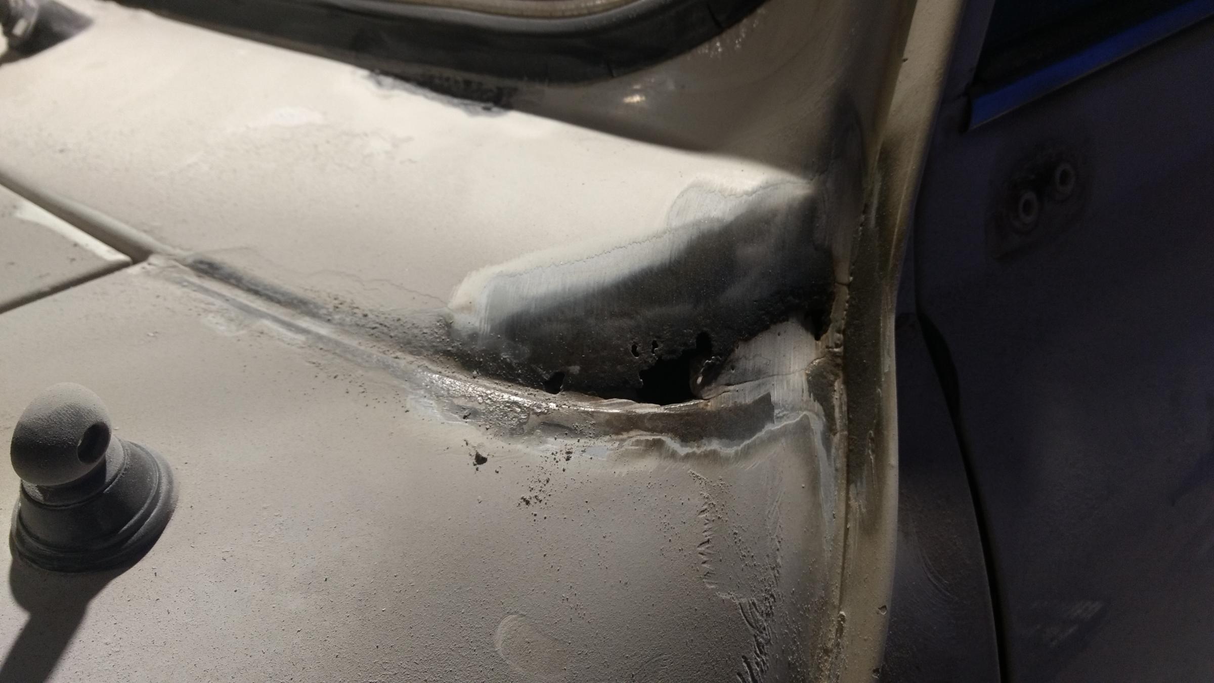

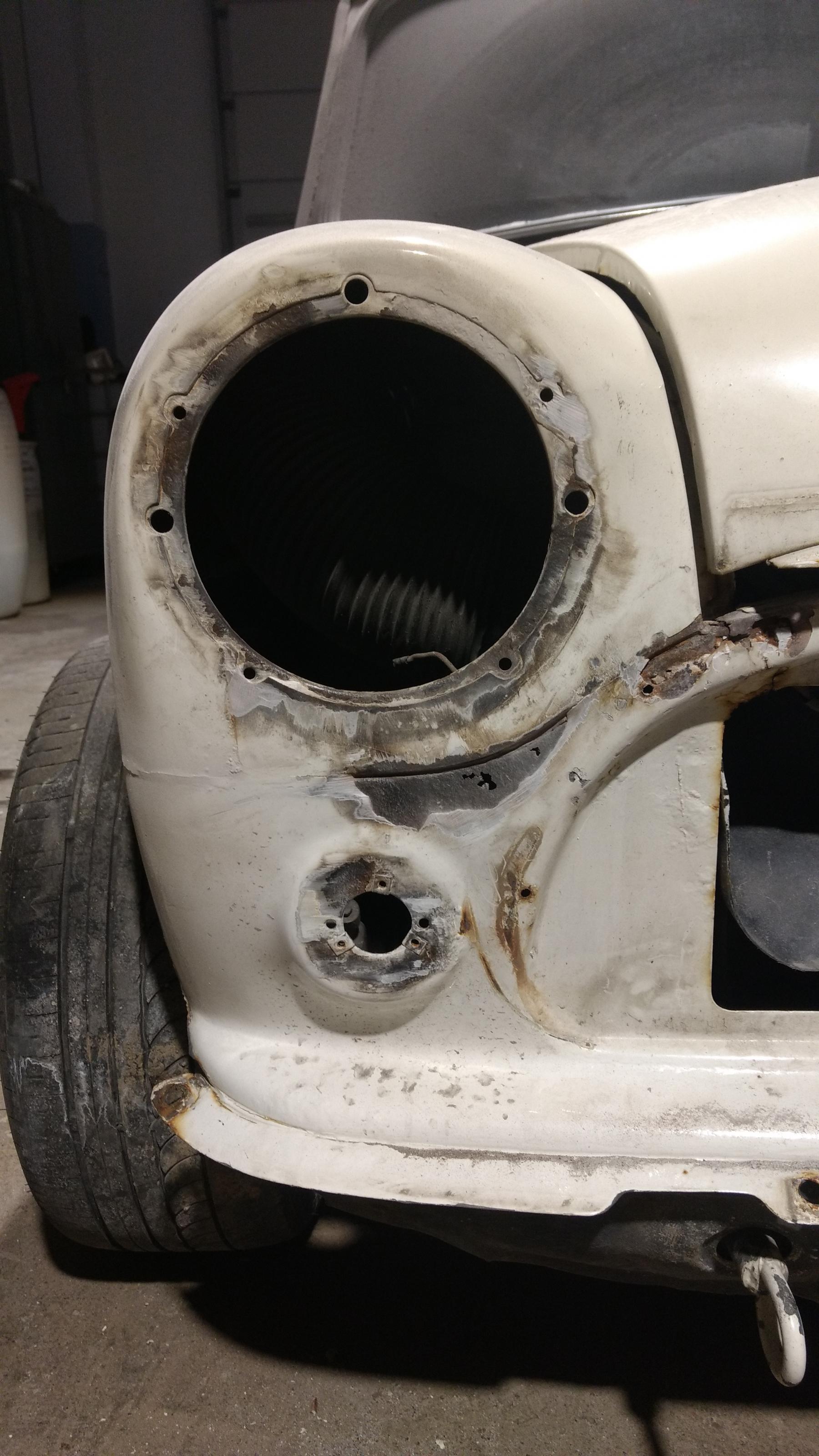

Joku on keksinyt tehdä Minin pakkelilla, melkoisia reikiä on jossain välissä veistelty liimamassalla + pakkelilla umpeen. Jos vähän lisäis pelti uutta ja onnistuisi saada kevään kukinta kuriin.
Takaisin werstaalle jatkamaan,...

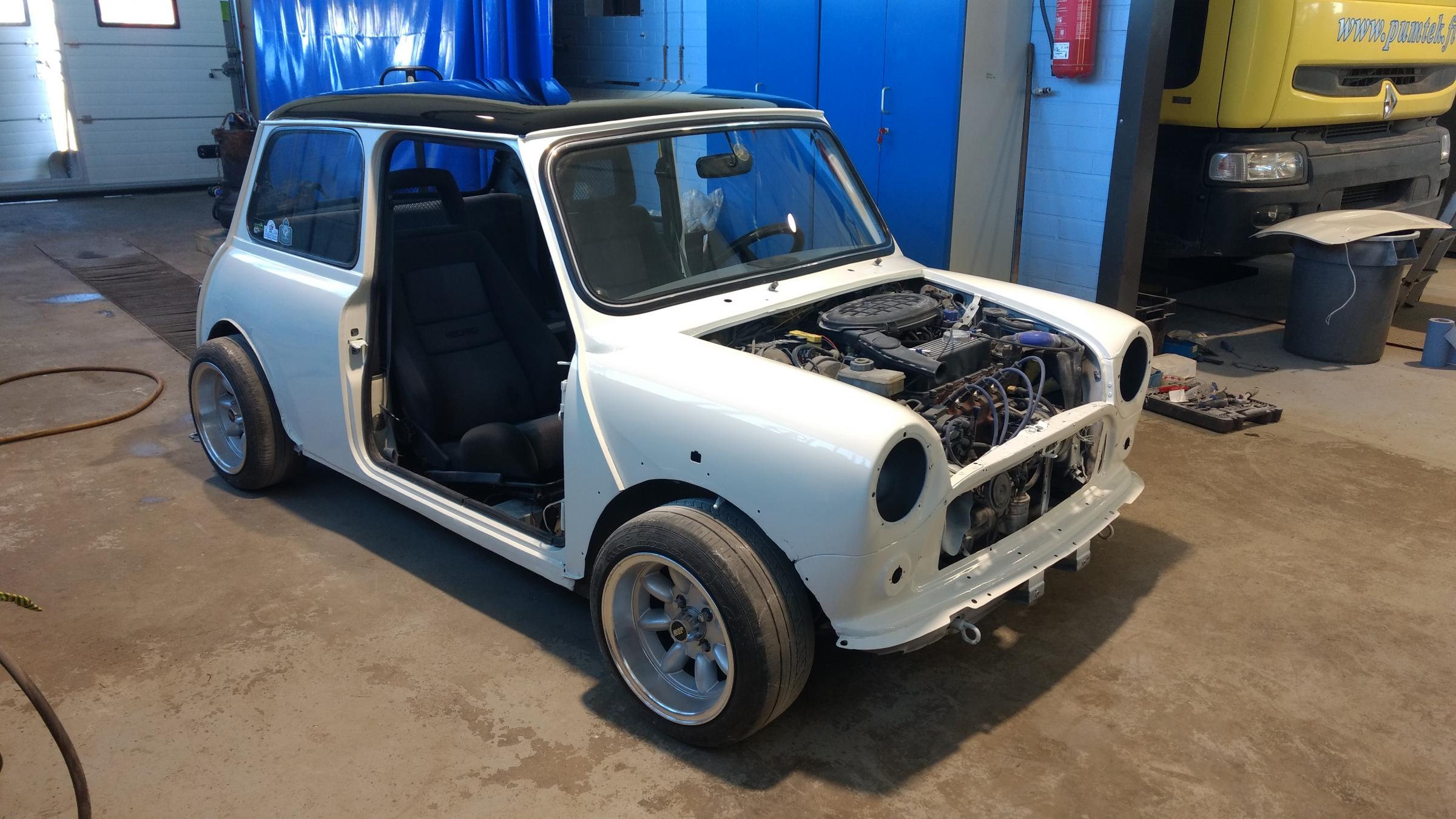

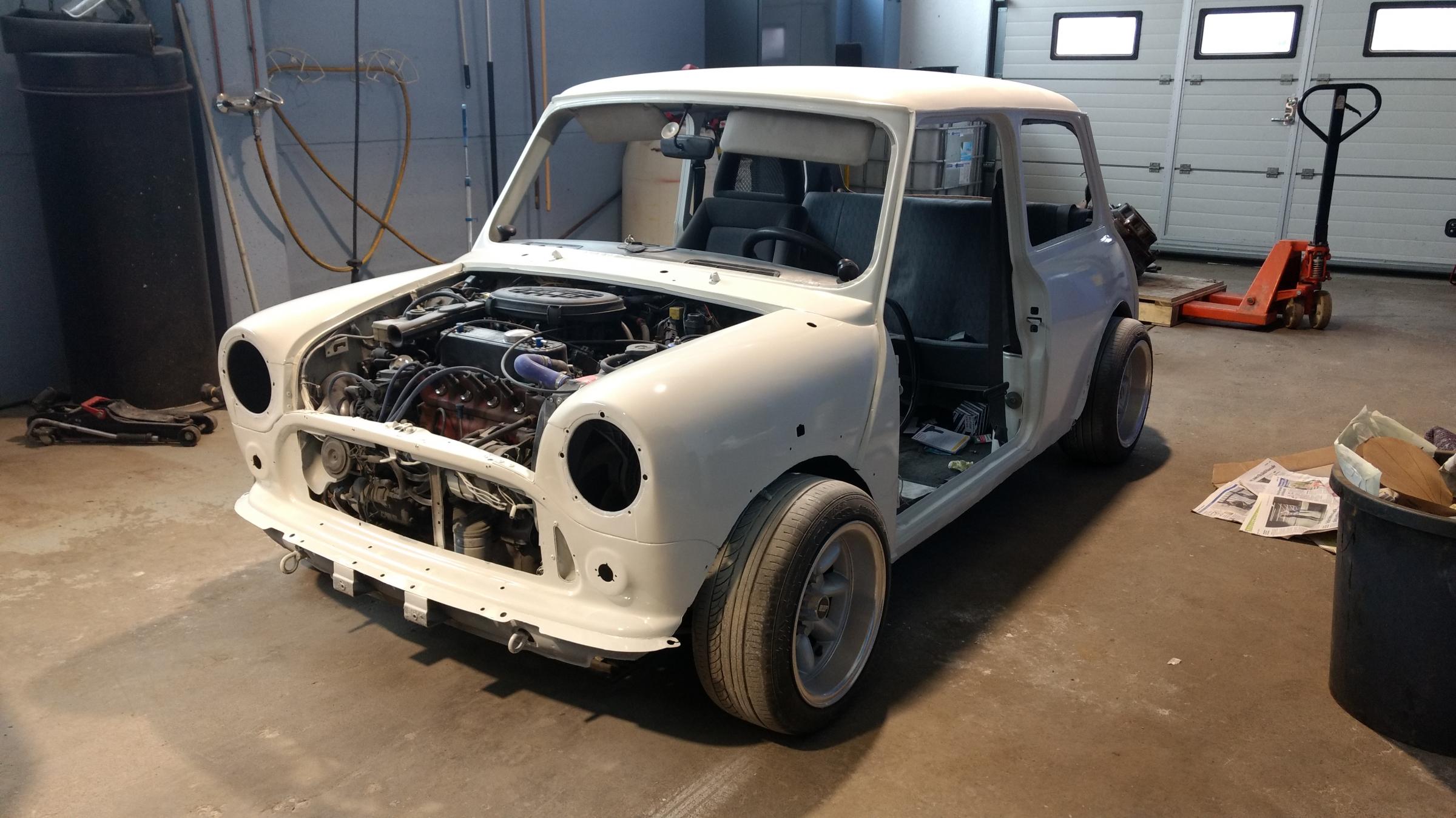

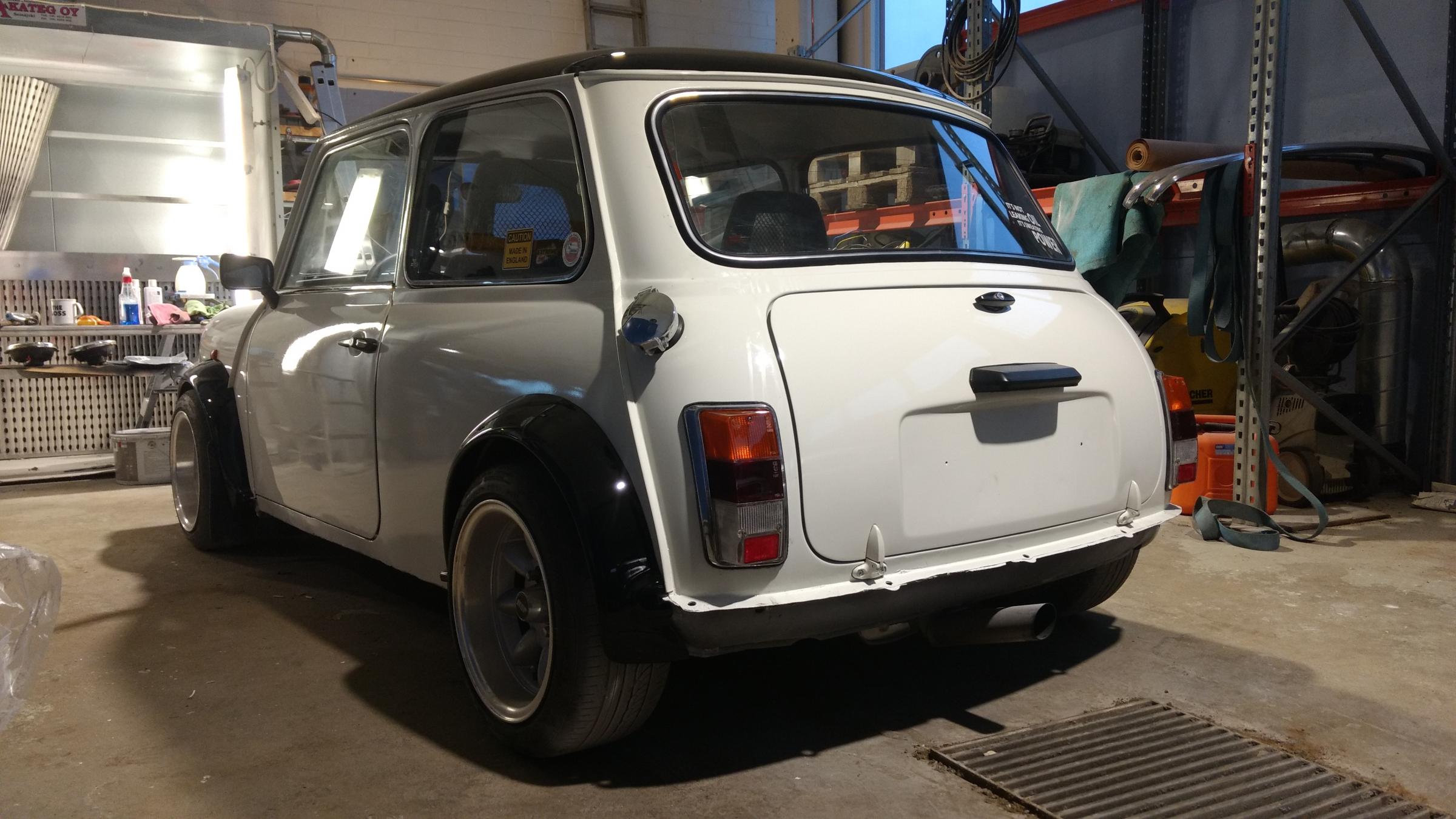

Taas alkaa olla tuore leima Minissä, ja kesän kasvojen kohotus valmis. Suurimmat siistitty pois ja vähän somistusta harrastettu. Valkoinen väri on vähän entistä kirkkaampi ja kattotelinettä saatiin katolle. Nyt on mukava päästää ja paistatella, alkaa jo jonkin verran paremmin elämä sujumaan tuon ruutan kanssa, säätämistä on mutta kulkupuoli ja toiminta on ollut parempaa kuin mitä se oli vakiona :) Nyt ei taida olla mitään uutta ja mullistavaa, perus säätöä ja huoltoa ennen leimaa.

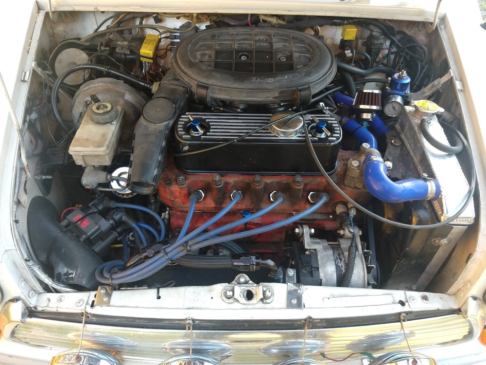

Keväinen kärpänen puraisi kun alkoi Minin akkua lataamaan. Uutta olisi paljon suunnitteilla, katsotaan mitä saa tehtyä. Turboja tuli haalittua, mutta ne ei kyllä löydä tänä kesänä tuon Minin pellin alle ? Halvalla kuin sai... Saarilla olisi varmaan jo laatikkoon pakattuna kierrejouset meitsin Miniin. ? Saa rassailla alustan katsastus kuntoon, ja jos tuosta kumipallojen vajoamisesta pääsisi eroon. Ehkä ajo-ominaisuudet tulevat taas askeleen lähemmäs omia mieltymyksiä.

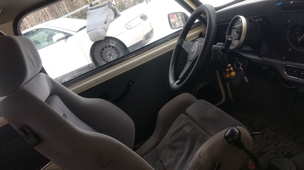

Lisäksi kuljettajaa ja repsikkaa hemmotellaan ensikesää silmälläpitäen uusilla istuimilla. Läheskään ei samoihin kiskoihin vaan sopineet vanhojen kanssa ?

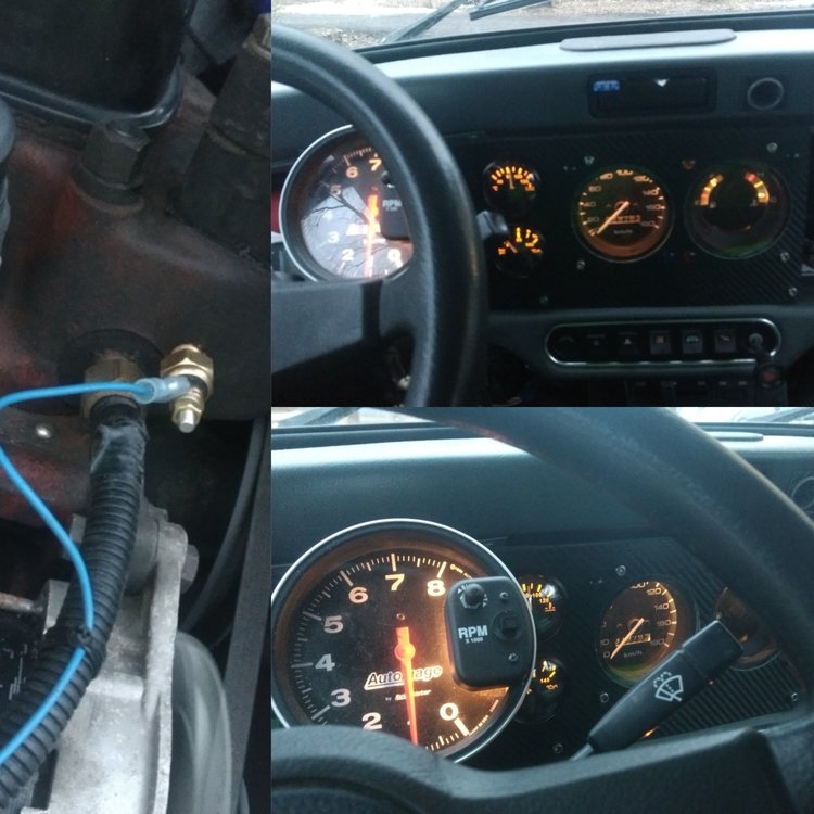

Vähän mittareita tuli lisättyä niin tietää ilman läppäriä onko moottori lämmin vai ei ? UPS on pantannu mun jousia toista viikkoa, mutta jos niitä ensiviikolla pääsisi sovittamaan. B-tukusta tuli nöyrryttyä lopulta ostamaan pari mittaria, venemittarit IP67 luokalla pitäs ainakin pitää kosteutta ? Ihan siistit mittarit eikä enään mittaritaulussa lue isolla BILTEMA ? Sen verran riipaisi sydämmestä että ei raaskinut autometeriltä tilata, vähän liian kova hinta mun rahapussille. Tälläset niistä nyt tuli.1523992503955.thumb.jpg.24a24413ea2abc85f4cd022cd84678f5.jpg

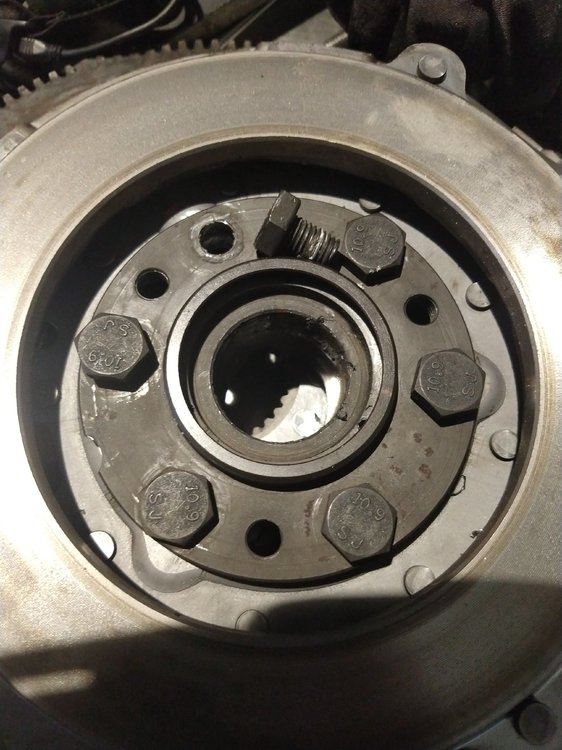

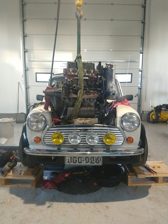

Tulihan sieltä vappu, ja autokin liikkuu taas. Ei oo kivaa vaihtaa kytkintä Miniin 😅 mutta oli kyllä siihen tarkoitetulla ulosvetimellä hieno ottaa vauhtipyörä irti. Tuli "jäykempi" asetelma, ja yllätyksenä sitten ei ollutkaan samat kierteet asetelmassa sille kytkimen "kruunulle" vaan jostain syystä M10 1,25 oli korvattu normaalilla 1,5 nousulla. No mistäpäs la ehtoona / sunnuntainakaan niitä 10.9 kovia pultteja sit löytyi -> IKH loppuviimein yllätti maanantaina (toki lyhentää piti). Ja kävihän siinä la myös niin kun kytkintä ei saanut kasaan, että laittelempas jakopään 😁 Onnihan se oli että siinä vaiheessa meni ketjun kiristin *naps* poikki, hyvähän se toki oli tuossa vaiheessa. Onneksi kaveri oli Urjalassa töissä, niin oikein sujuvasti kulki uudet jakopään hilut suoraan Minin luo heti maanantaina. Sen jälkeen ei suurempia vastoinkäymisiä, ke aamuna oli Mini ajelu kunnossa. Nyt saakin ajella hyvillä mielin läppärin kanssa ja vähän hienosäätää. Kytkimestä tuli ärhäkkä, uusi stefa niin jos öljy pysyisi taas oikealla puolella. Hieman vappusiivousta konehuoneelle, sekainen se vieläkin on.. kuitenkin vähän siistimpi 🤓 Nyt lämpöä, ja testiajoa.. Jos sitten taas lisää kuulumisia...

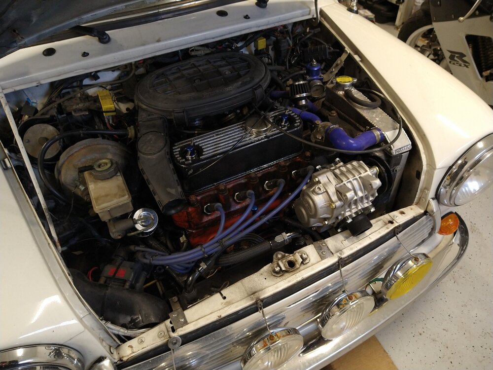

Se olisi Mini pakattu talliin talven varalle, vaikka ei talvi vielä kunnolla ole tänne eksynyt. Hiukan hullutuksia tuli ratapäivän jälkeen, katsotaan kohti kevättä saako sitä mitään aikaiseksi. Mahdollisuuksia olisi monia, osia on tilattuna läjäpäin Sumujensaarilta 🤔
Tuollainen pieni ahdin jäi käsiin, eihän sitä tiedä mahtuuko se pellin alle. Aiemmin ostetut kaksi ahdinta on hyllyssä pölyttymässä vielä nekin 😣 Jotain pitää keksiä, ettei vaan aika käy pitkäksi kotona näinä aikoina 😅
8 tuntia sitten, Mini1380 kirjoitti:
AMR 500 ? Noita olen katsellut et vois ostaan Eatonien kaveriksi hyllyyn odottamaan ideoita.
Otin vielä enemmän varman päälle, AMR300.. Jos saan sen pelaamaan niin on varaa kasvattaa sitten vielä pykälällä lisää 😎 Mulla on pari ihan turboa ollut hyllyssä, mutta nyt ei tartte kuin imusarja tehdä uusiksi 😅 Koitan pistää tässä talven mittaan infoa miten meidän käy 🧐
