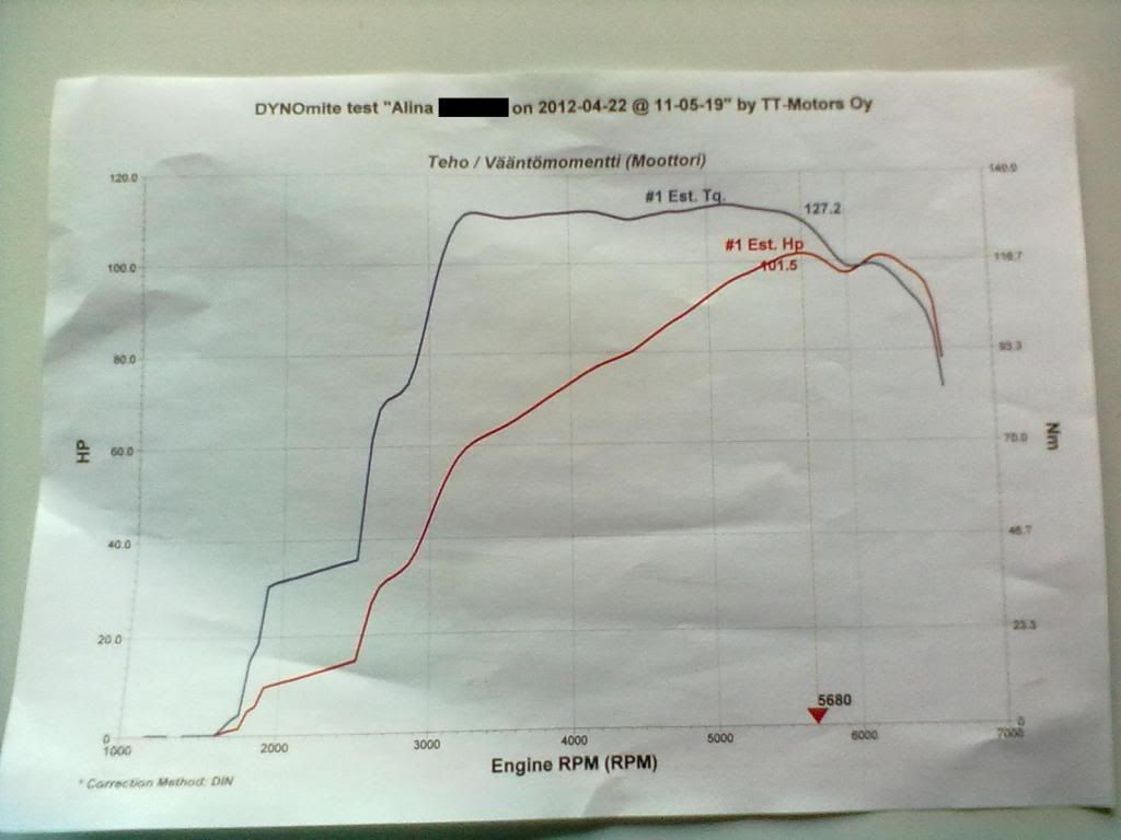

joel Posted June 22, 2012 Report Posted June 22, 2012 meillä on sellanen reilu sata heppanen vapari mini josta kipinä kuolee jossain 5800rpm. meinasin viimeistään talvella keskittyä parempaan kipinään niin olisin kysellyt että minkä laisia sytkäosia/jakajia tollaseen laittaa? 123ignition? jotkut kärjettömät hilut oman jakajan sisälle? mini-sparesilta joku kärjetön uus jakaja?

joel Posted June 27, 2012 Author Report Posted June 27, 2012 Reilu sataheppanen vapari mikä ei kierrä kuin 5800rpm, ei taida olla Minin moottori siis ;). Minin 1275 moottori siellä pellin alla on ;D ;D Hillitön vaakaimu - siitä sen tunnistaa 8) Penkitys päivillä kätiin ja se penkittäjä sano että sytkän ku sais vahvemmaks ja toimimaan sinne 8000rpm minne moottori toimii ja seoksia vähän säätämällä vois optimaalisesti lähteä hakemaan pariakymmentä heppaa lisää ::) ... ja olishan se kiva että se kone toimis kunnolla ja loppuun asti :o Keväällä tilasin mini sparesilta parit kärjet jotka kävi tohon jakajaan, mutta ei oo vielä ollu vaikutusta vaikka on niitä vaihdellu ja sytkää säätäny, olisko jakaja jo sen verran väsyny ettei pysy mukana enää? mielellään jos sais niin yksinkertaisen, varman toimisen ja hyvän jakajan jos sellasia edes on ;D ;D

joel Posted June 27, 2012 Author Report Posted June 27, 2012 Millainen nokka ja alakerta sulla on jos sä meinaat saada voimaa vielä 8000 kierroksella ? autohan on "valmiin" tullu meiän perheeseen vaihto kaupan kautta mutta perimä tieto kertoo: Moottori Austin Allegron 1275 GT puristussuhde 9,7:1 kampiakseli hiouttu pintakarkaistu vakioakseli Nokka-akseli Kent MD 286,imu 280 pako 290 astetta Venttiili koneisto vakio+säädettävä jakopää kaksirivisellä ketjulla A+-Laahukiristin sylinterikansi Longmanin 1275 Steert venttiili koot kuten "cooper s" Pakosarja LCB tyyppinen 3-2-1 Pakoputkisto Competition Silencers RC-40 ilmanpuhdistin K&N öljyttävä(pestävä) puuvillasuodatin Kaasutin Dellorto DHLA 45 (free Technics) imusarja Free technics jäähdyttimen kenno tieheämpi kuin vakio ,öljynjäähdytin,tehokkaampi tuulletin ,suurtehovesipumppu. http://www.ebay.co.uk/itm/Mini-AccuSpark-Electronic-ignition-Kit-for-Lucas-45d-Distributors-Red-Rotor-/180738604187?pt=UK_CarsParts_Vehicles_CarParts_SM&hash=item2a14dc3c9b Tuo on helpoin tapa varmistua siitä että ei kipinä lopu kierroksilla "kärkien" takia. Tuon tyylisiä paketteja kuuluu hajoavan aina välillä (harvoin kuitenkin), en sitten tiedä onko syynä ollut vain huono laatu vai siitä että on naitettu vääränlainen puola pariksi. Mutta kestäviä kaikenkaikkiaan, vaikka ei alkuperäisasennuksen tasoinen varmaankaan. Kyllä sillä monta kesää vähintään päästelee, jos vaan puola on kärkisytytykselle tarkoitettu. Tuollaisen paketin kanssa on se hyvä puoli, että ne toimii myös väljällä jakajalla. Jotain vikaa kyllä siinä sytkäpuolella on jos kipinä loppuu 5800rpm, kyllä se timmillä jakajalla ja kärjillä paljon ylemmäs vie. Joo noita oon kuullu että tosi monet käyttää kaiken laisissa harraste vehkeissä... tollasenhan vois hankkia kun hintakin on aika huokea ;) hetää sitten kärjet konttoon jos tuo laukeaa tien päälle niin pääsee jatkamaan matkaa :P

club75 Posted June 27, 2012 Report Posted June 27, 2012 onhan noista tehoista rinttikin... Vapareista mieleen jäi minun mieleen se mustilla 12" peltivanteilla oleva tumma Alinan Mini. Reilu 100 heppaa ja potenttiaali olis pelkällä säätämisellä ollut lisää. joo tyytyväisiä ollan oman peheenjäsenen käyrään :D ja nyt eikun sytkä osia tilailemaan ja säätämään ni saadaan ehkäpä vielä paremmaksi ::) Kiitos paljon järjestäjille!!! toivottavasti saman tyylisiä tapahtumia jatkossakin ::)

joel Posted June 28, 2012 Author Report Posted June 28, 2012 No ensisiainen tarkotushan olis saada se toimimaan mahdollisimman hyvin... nyt se sytkä pätkii matka-ajossakin välillä... ei siitä mitään ralli vehjettä olla tekemässä, muttakun se oli jo viritetty niin parannellaan sitä nytten niin että toimii :o eikä sillä oo niin väliä onko siinä 90hp vai 120hp 8) kunhan pääsee ajelee 8) puristuksia mitattiin 14kg joka pytystä tossa alku kesästä
