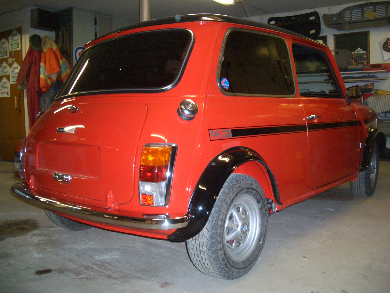

Ado50 Posted February 24, 2012 Report Posted February 24, 2012 Elokuun puolivälissä 2011 kiskoin Clubin kotiin ja kesäkuun 2012 lopussa "synttäri lahjan" pitäisi olla valmis. Milloinkahan tämä hulluus menee minulta ohi?

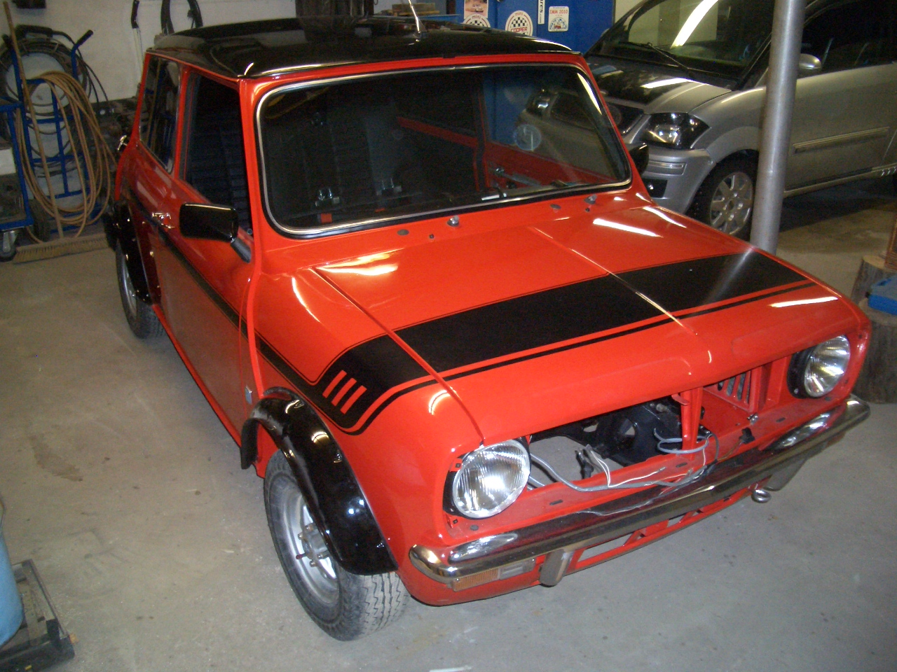

cooper998 Posted February 24, 2012 Report Posted February 24, 2012 Hyvä Hannu. Superhieno peli GTS raidoilla ja kaikkee!!! Itselläkin käynyt mielessä, mut ovinumerot vähän sotkee teemaa.. Mäkin vähän niinku ostin GT:n tänään. Oikeestaan kaksi ;) Eli ei se ohi mene :)
minorv8 Posted February 25, 2012 Report Posted February 25, 2012 Hurja mies, ei voi kuin ihailla sun inspiraatiota pöyhiä hyvin säilyneitä koreja ! Värivalinta on täydellinen, mun Clubista tuli muutama vuosi sitten just samanlainen (paitsi ilman raitoja). Nyt kun on virtaa niin pistä se pikkis kuntoon saman tien !

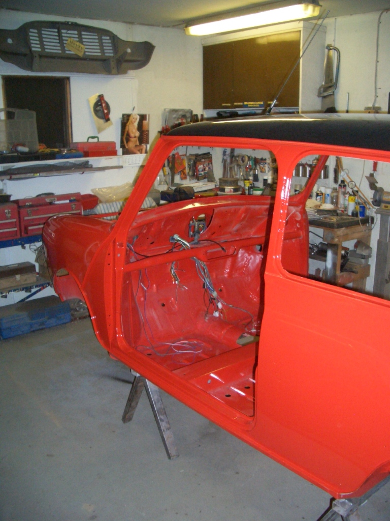

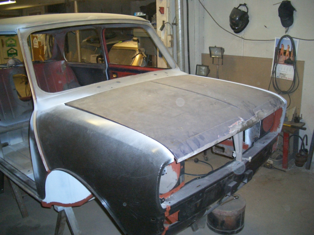

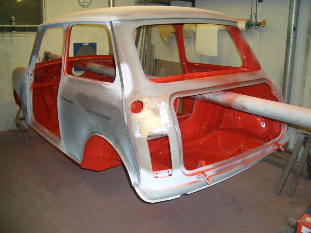

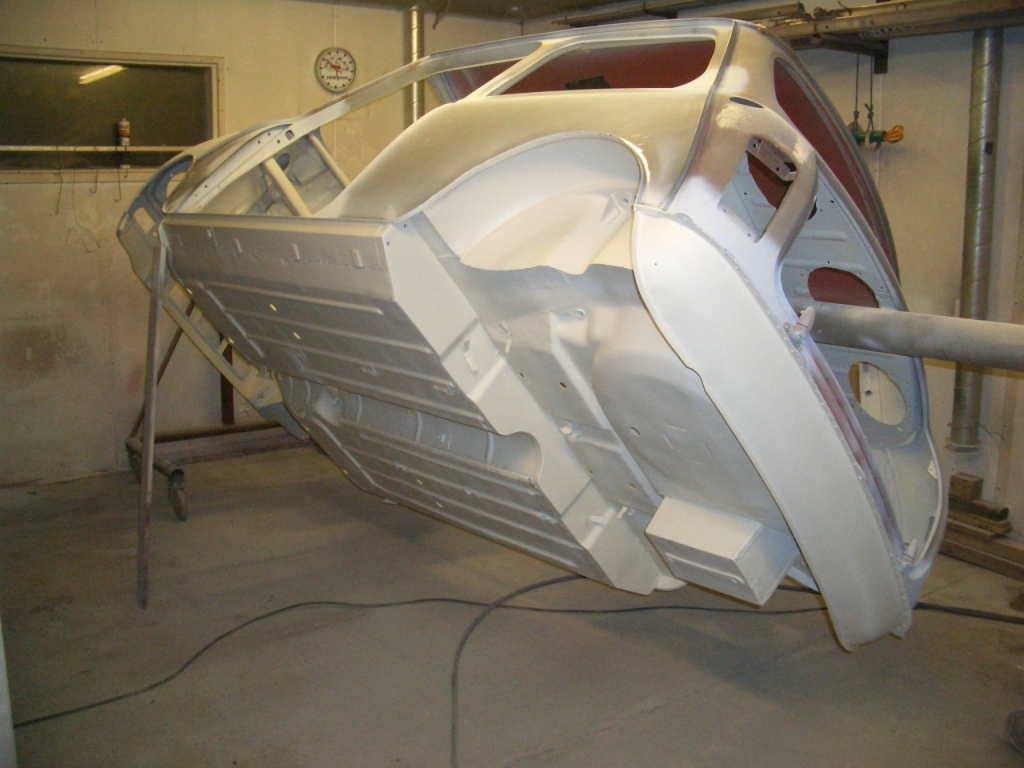

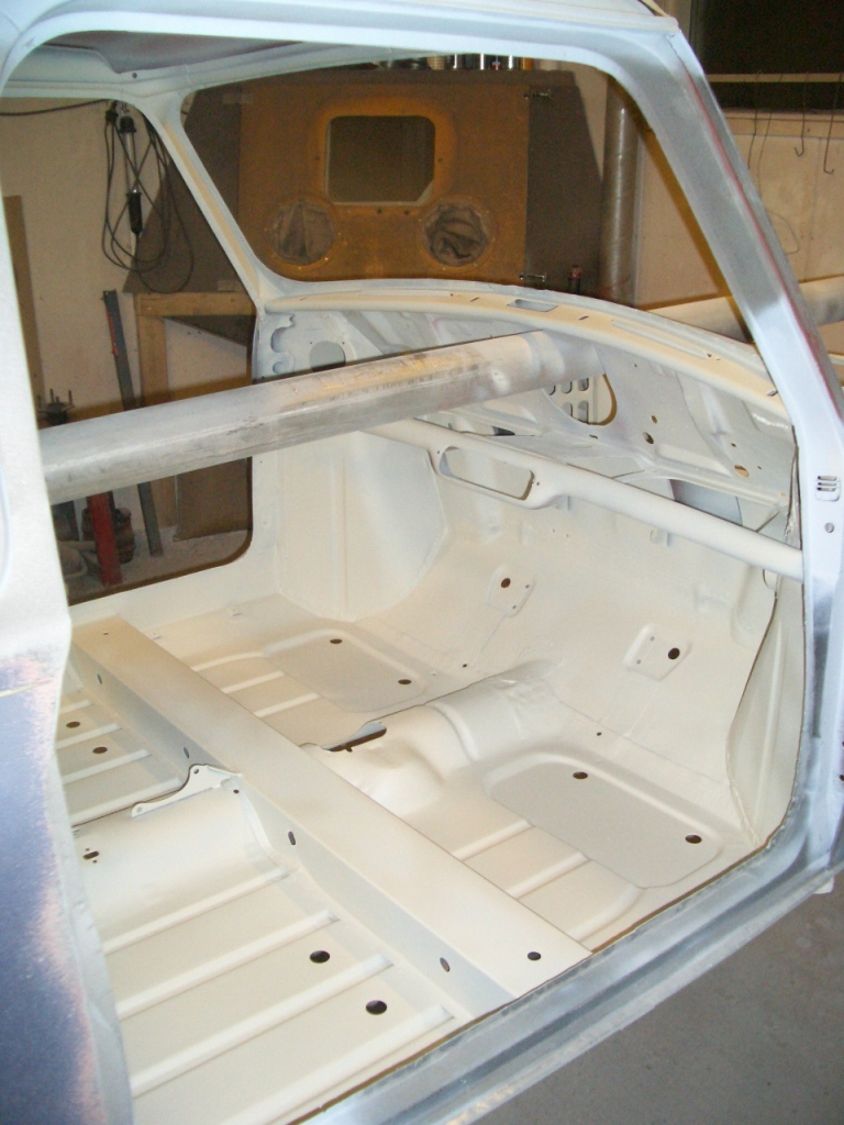

Rauno Posted February 25, 2012 Report Posted February 25, 2012 Hiano ! Saapiko tiedustella mitä aineita on kirkkaan pellin päälle pantu, siis a) tuo punaruskea tavara joka näyttää vaikkapa wurthin rostopilta, mitähän se lie? b) tuo valkoinen väri sitten jota on kauttaallaan, onko joku happopohjamaali tms? Jos ei liikaa vaivaa, niin voisiko maestro kuvailla työjärjestyksen mitä puhalletun / kirkkaan pellin päälle on maalailtu ennen pintamaalia. Aijjoo, mistä noin hienot puskurit ? Mistä saisi parhaat reprot Mk1 cooperiin overriderien kanssa ? Kiitos ! Voi peijjooni, todella komea :)

Ado50 Posted February 25, 2012 Author Report Posted February 25, 2012 Mistäpä "Cooper998" GT:n/t hommasit ? Blocketistako ? Siellä on ollut pari GT:tä kaupan jo toista vuotta. "Koirankoppi" kiitos vaan kehuista :) Saas nährä koska se ikuisuusprojekti oikein valmistuukaan, viime kesänä se oli jo aika liki, mutta taas tuli joku hyvä syy (tämä Clubi) lykätä sen valmistumista ::) "Minorv8", pitäiskö siitä vihreästä tehdä vaikka aura-auto kotipihaan kun tuota lunta taas pukkaa ;D "Rauno" a) ruskea väri koteloissa on sutilla levitettävää Löweä b) epoksimaali (inerta) on ensimmäisenä pellin päällä, hyvä pohjamaali, suht edullinen ja helppo työstää Ebay on kunnon sekatavarakauppa josta löytää mitä vaan, se vaan meinaa "koukuttaa" pahemman kerran, tulee hankittua mitä sattuu . . . Spares Centre on hyvä puoti, homma toimii ja tavara on kunnollista.

Ado50 Posted February 26, 2012 Author Report Posted February 26, 2012 Rauno, pohjamaali on kakskomponentti Teknos Inerta Primer 5.

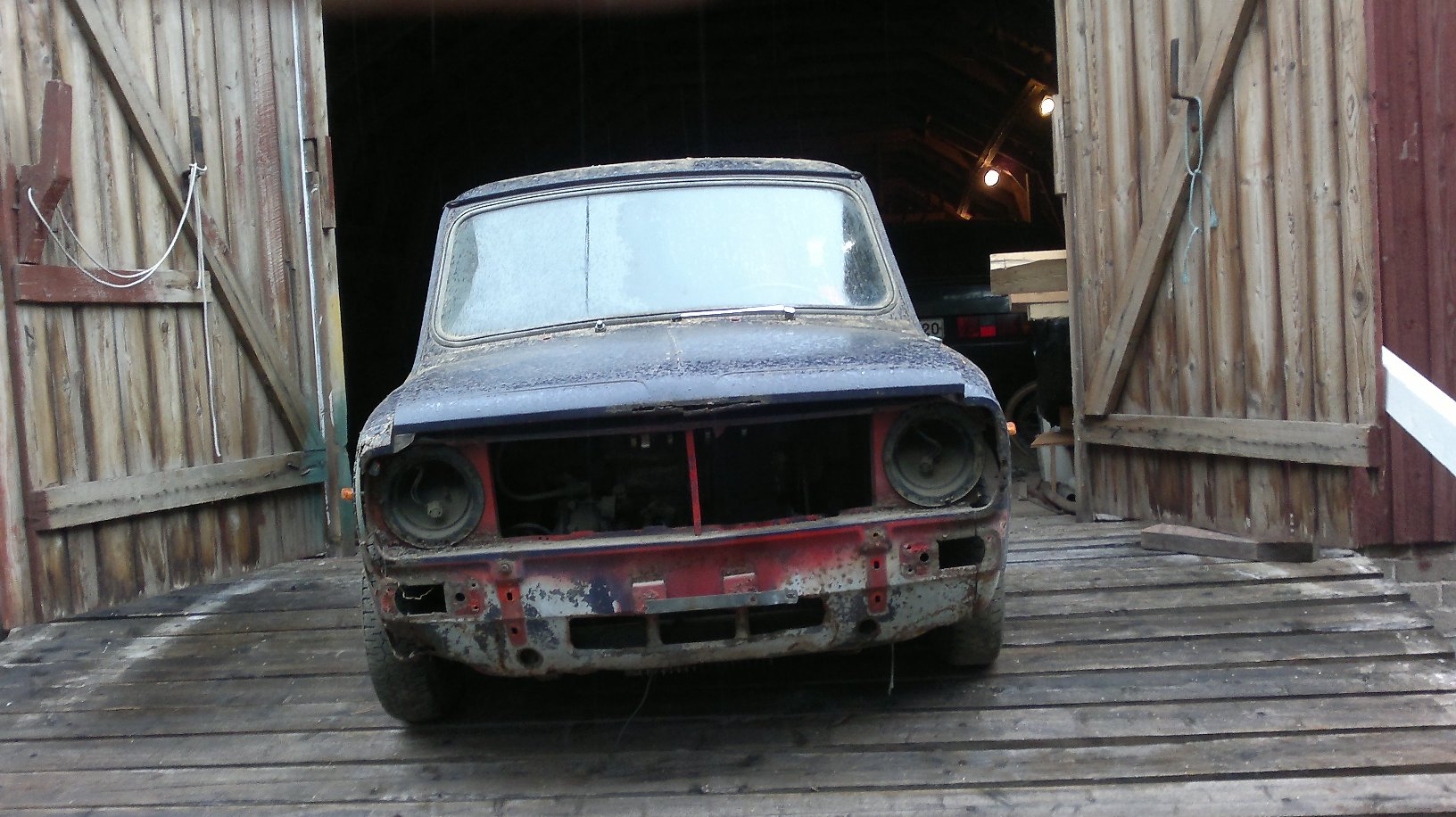

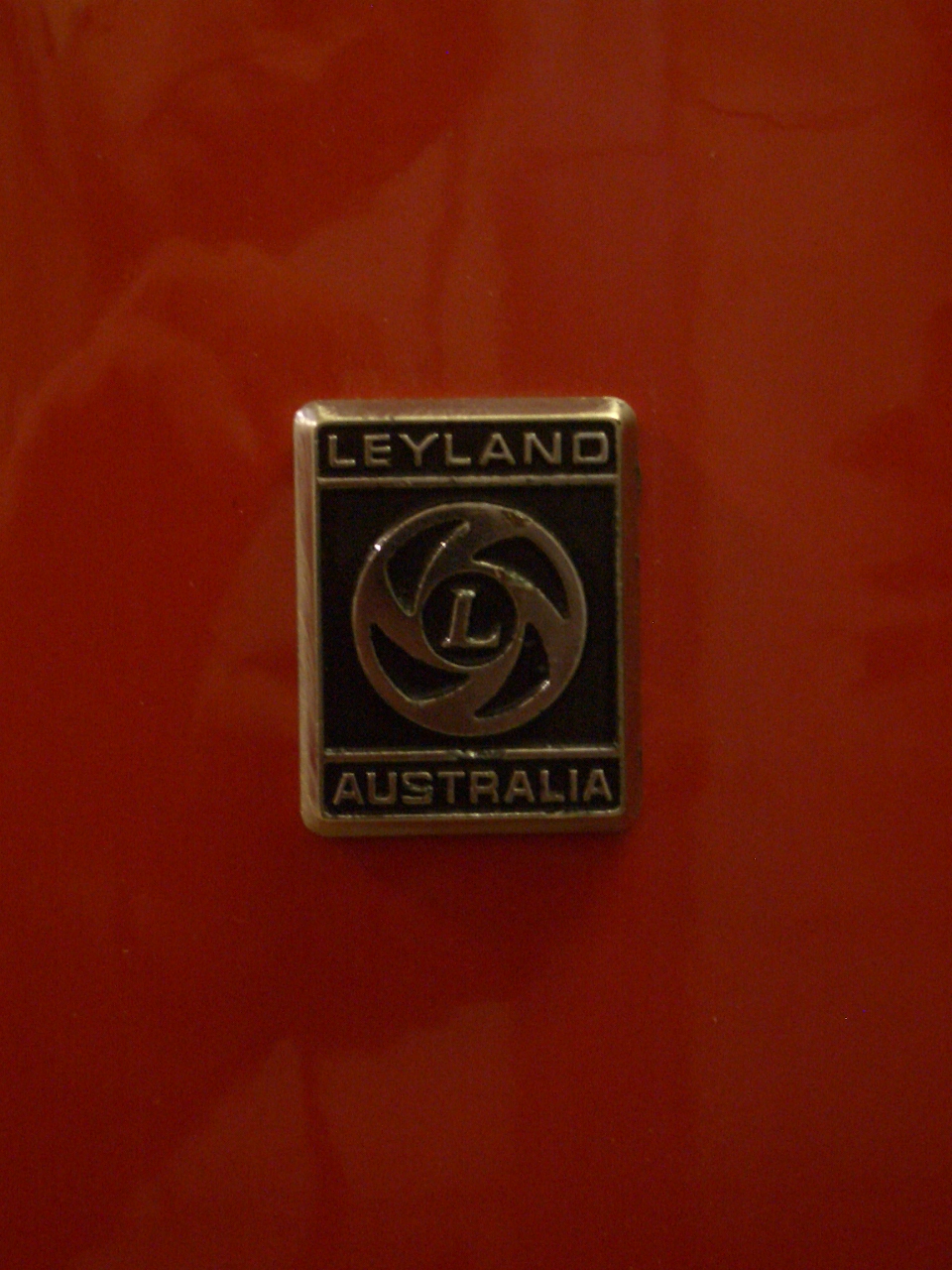

Ado50 Posted February 28, 2012 Author Report Posted February 28, 2012 Pyyntihinta kahdesta GT:stä oli hitusen yli 2000 euroa Blocketissa. Minä olin reilu vuosi sitten menossa hakemaan puretun, hyvä korisen GT:n Tukholman kupeesta 800 eurolla mutta myyjä ei jaksanut odotella vajaata viikkoa jotta olisin ehtinyt sinne . . . joten se meni sivu suun ja täytyi sitten nikkaroida tämä. Timppa oli laitellut Leyland Espana'n merkin kuvan "hiekkalaatikon" juttuihin niin sen innoittamana ajattelin laittaa tähän kuvia tämän meitin pelin merkeistä ;)

minorv8 Posted February 29, 2012 Report Posted February 29, 2012 Mä vähän ihmettelinkin miksi sulla oli aussivehkeen raidat, luulin sitä tuunaukseksi. Mutta sehän onkin sitten entisöinti ;D Oliko tuossa kuinka paljon aussiosia tallelle ? Mites tuo koppa, aussithan sekoitti näppärästi osia Mk1/Mk2/Mk3 sen mukaan mikä oli heille edullista. Onko tuo jo identtinen brittikopan kanssa ?
koirankoppi Posted February 29, 2012 Report Posted February 29, 2012 No olis se 2 tonnia jo liian korkea kynnys meikäläiselle, vaikka pihaan tuotaisiin :-\ Valitettavasti. Mistä tuollainen peli Hanskille on ajautunut? Onko se siis vuoden 2012 entisöinti ;)
