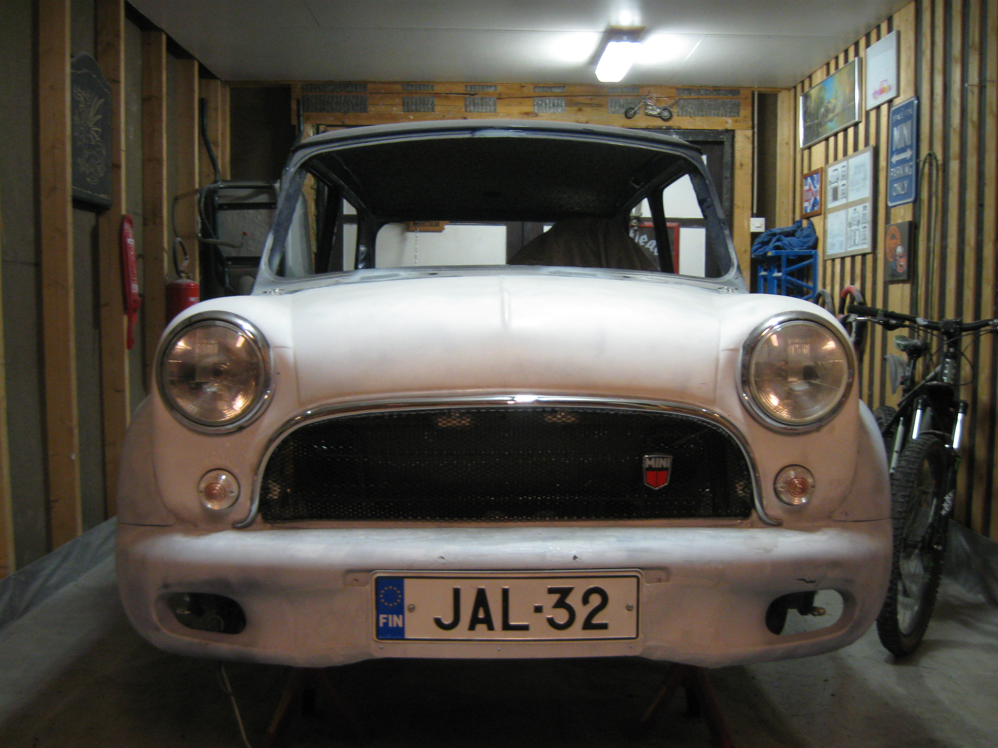

Sjannis Kirjoitettu 26. Helmikuuta, 2013 Kirjoittaja Raportoi Jaa Kirjoitettu 26. Helmikuuta, 2013 Ei ole taas tullut oltua tallissa muutamaan kuukauteen. Jotain pientä nyt kuitenkin. Etupään helmaa nyt saatu muotoiltua ja väännetty omatekoinen maskiverkko vanhemman tyypin maskikehykseen. K&N suodatin laitettu imusarjaan. Ei muuten homma eikä mikään, mutta kiinnityspannalla, joka tuli mukana, oli tarkoitus kiinnittää suodatin imuaukon ympärille. Minulla se ei ainakaan pysynyt paikallaan sillä. Tein kierretangosta pätkät imusarjan reikiin ja reijät K&N:än filtteriin ja siipimuttereilla kiinni, niin varmaan pysyy paikallaan. "Konepellin" pikalukot myös laitettu. Link to comment Share on other sites Lisää jakomahdollisuuksia...

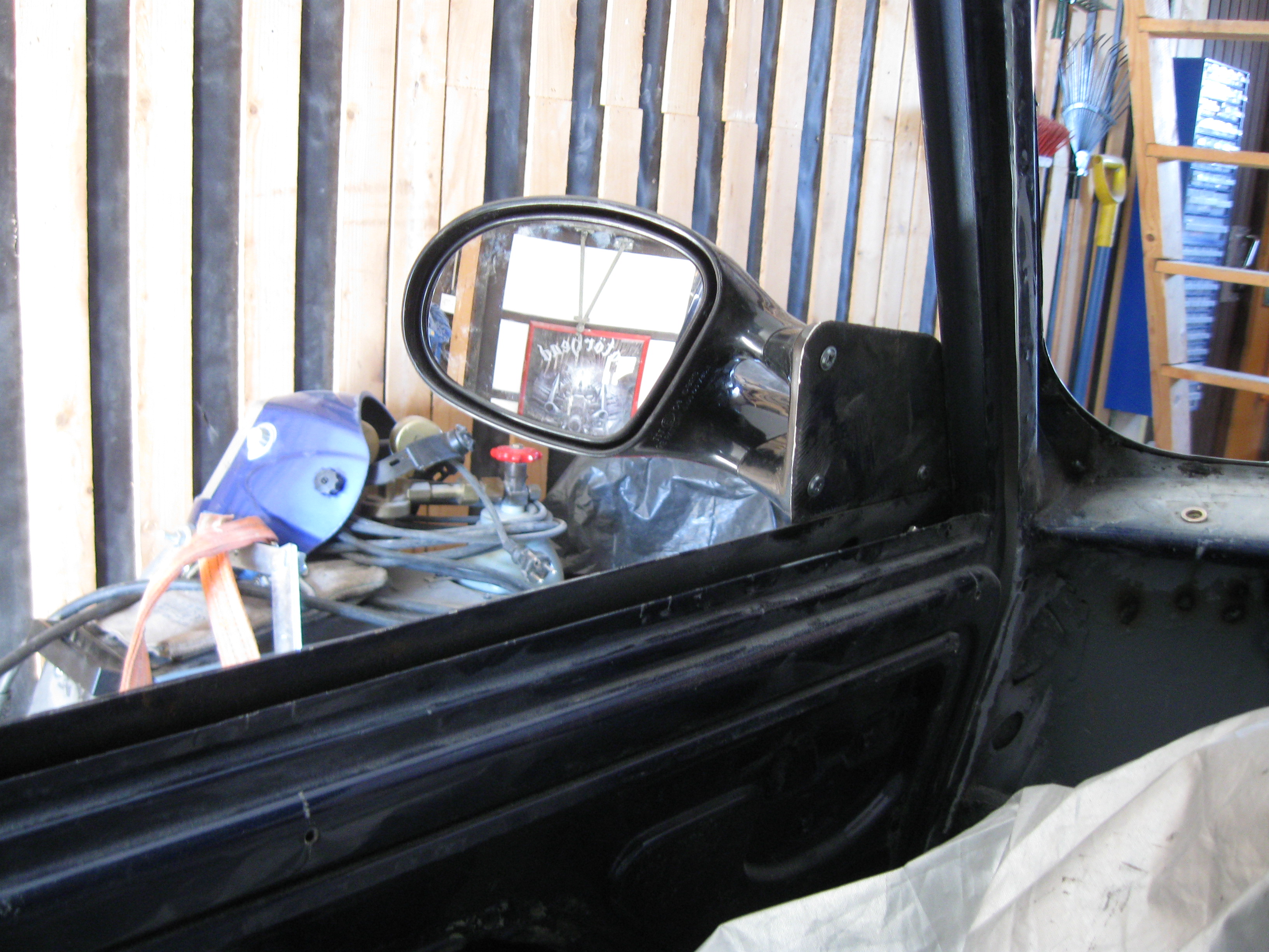

Sjannis Kirjoitettu 9. Maaliskuuta, 2013 Kirjoittaja Raportoi Jaa Kirjoitettu 9. Maaliskuuta, 2013 Tuollaiset peilit meinaan laittaa, sopivat noihin levikkeisiin. Maksoivatkin vain 25 euroa. Link to comment Share on other sites Lisää jakomahdollisuuksia...
Purtsi Kirjoitettu 9. Maaliskuuta, 2013 Raportoi Jaa Kirjoitettu 9. Maaliskuuta, 2013 Juliste on kyllä hieno tuolla tallin kulmassa 8) ja kyllä nuo peilitkin ovat tyyliin sopivat :) Link to comment Share on other sites Lisää jakomahdollisuuksia...
johnny Kirjoitettu 25. Maaliskuuta, 2013 Raportoi Jaa Kirjoitettu 25. Maaliskuuta, 2013 laitetaas ny jotain kun Mini1380:kin laittaa silloin tällöin bmw puolelle kaikkea.. outoa ja pitää näin samalla hyvää yhteishenkeä yllä ;) elieli, hauskannäköinen keula.. mut peilejä voisi ehkä vielä harkita ? ja väriksi ehdottaisin.. mustaa mattaa. :)) Link to comment Share on other sites Lisää jakomahdollisuuksia...

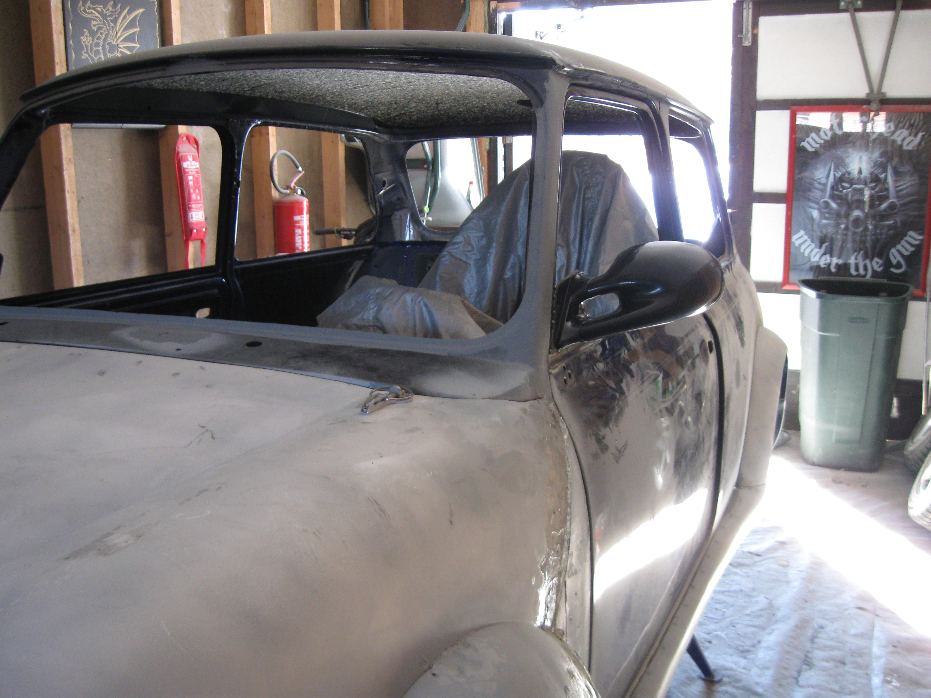

Sjannis Kirjoitettu 6. Huhtikuuta, 2013 Kirjoittaja Raportoi Jaa Kirjoitettu 6. Huhtikuuta, 2013 Katosta liipattu saumat pois ja hepattu kiinni. Täytyy kerätä inspiraatiota, että jaksaa hitsata ympäri... Kojelauta suunnilleen valmis. Tuunailin uudet puhtaanvalkoiset mittarintaustat alkuperäisten magnolianväristen tilalle ja muuttelin niitä muutenkin hiukan. Link to comment Share on other sites Lisää jakomahdollisuuksia...

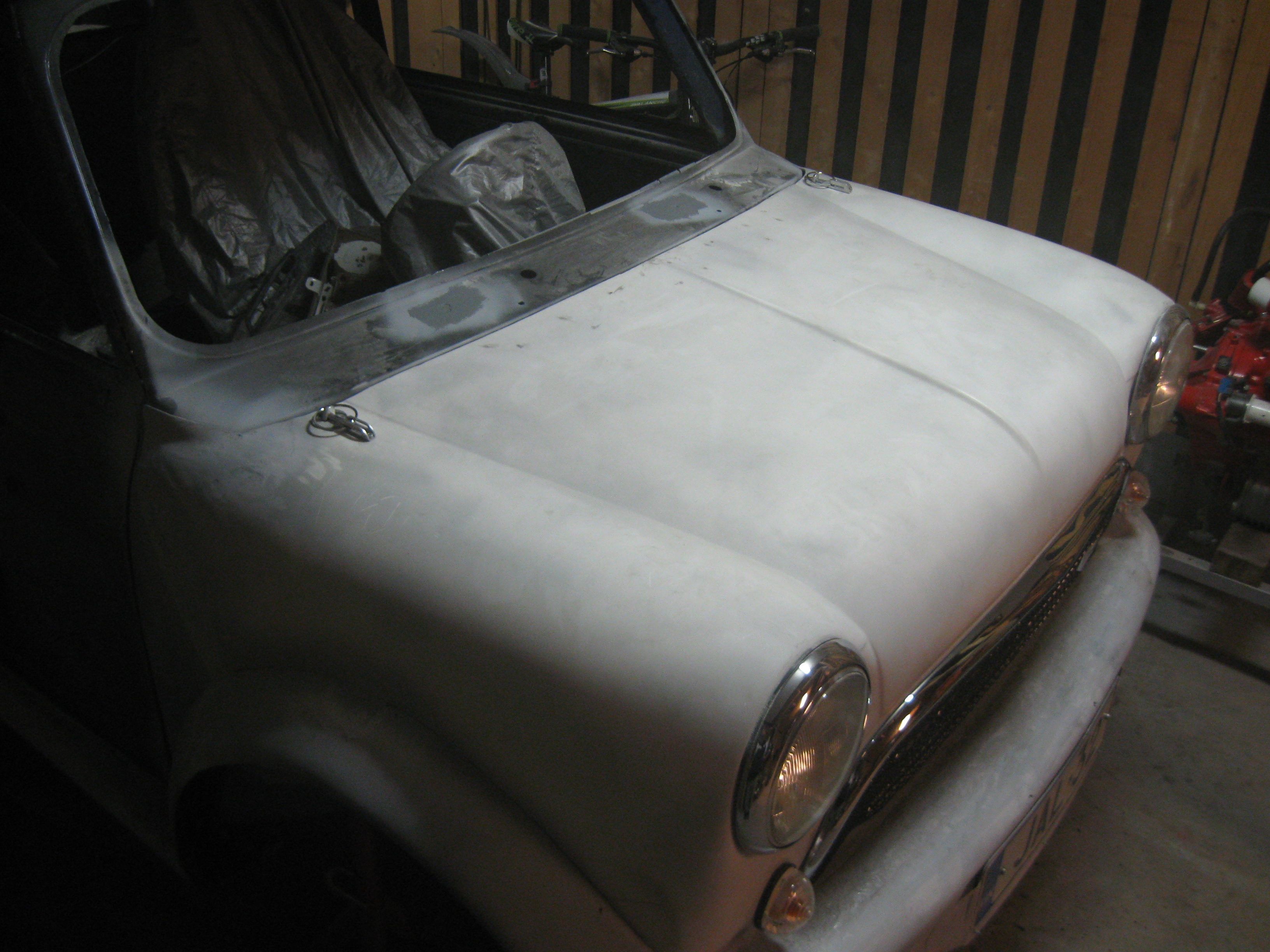

Sjannis Kirjoitettu 10. Elokuuta, 2013 Kirjoittaja Raportoi Jaa Kirjoitettu 10. Elokuuta, 2013 Aika hitaasti tämä etenee, mutta laitetaan taas jotain kuvia. Kittausta, hiomista, pohjamaalausta lähinnä tehty... Flippikeulassa on ollut varmaan eniten hommia, että siitä saa tukevan ja hyvin istuvan, eli lasikuitua, kittiä, hiomista, uudelleen ja uudelleen. Link to comment Share on other sites Lisää jakomahdollisuuksia...
