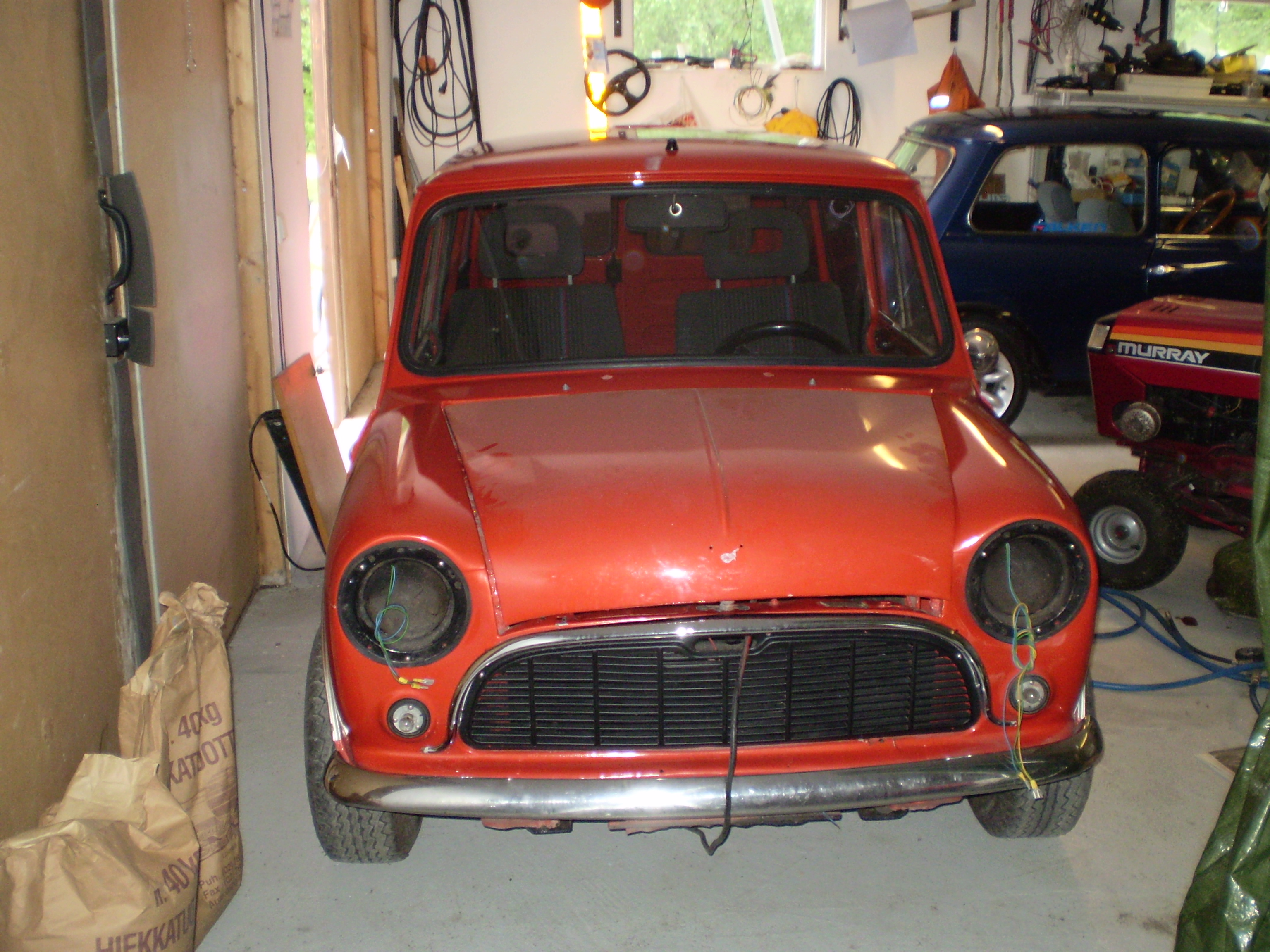

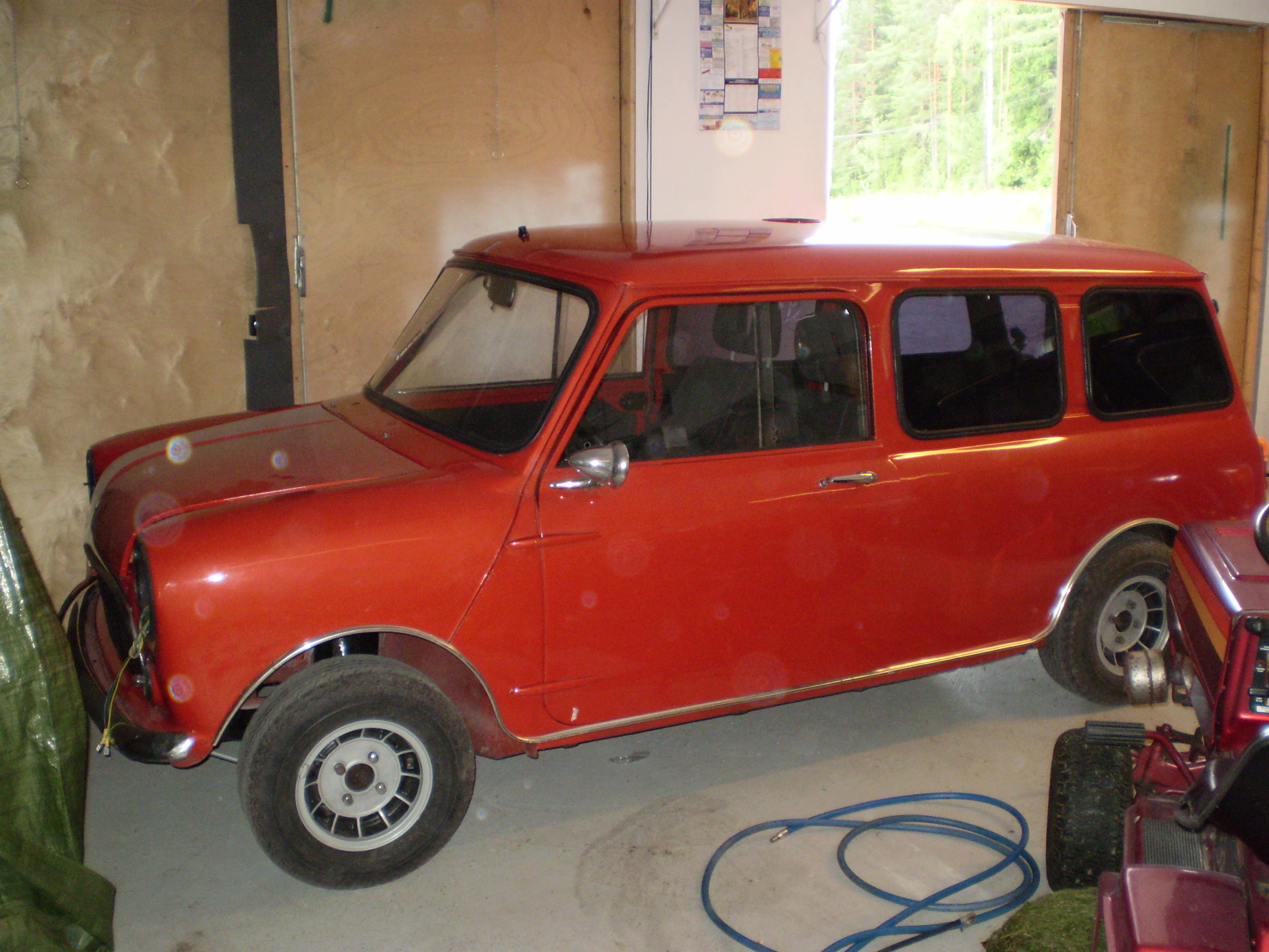

marko v Posted July 13, 2011 Report Posted July 13, 2011 tämän näköistä vani projektia pitäisi alkaa laittamaan, jos saisi ensikesäksi ajoon. kelkat on kunnostettu ja hi-lo sarja paikallaan, 7" levyt edessä. pellit suht hyvät, keulapellin voisi ehkä vaihtaa tai fiksata jossain vaiheessa, kun joku on pilannut rälläköimällä tosta puskurin alapuolelta pari palaa pois. kone on irti ja jarruputket puuttuu. vani on maalattu reilu kymmenen vuotta sitten ja pieniä kolhuja on jokunen tullut. vielä on vähän ideat vähissä miten tämän projektin toteuttaisi, museo peliksi tästä ei ainakaan ole. ideoita saa esittää.

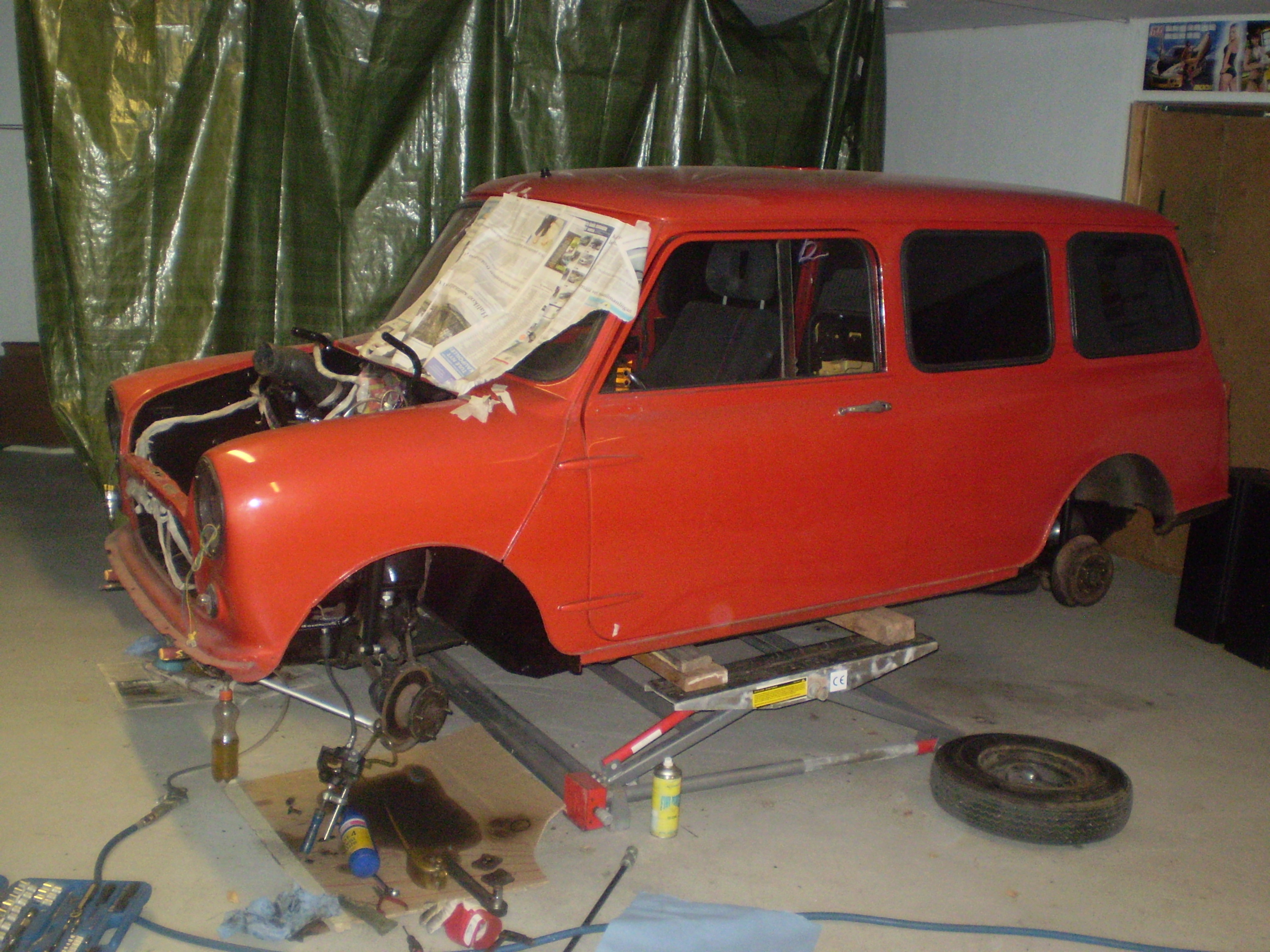

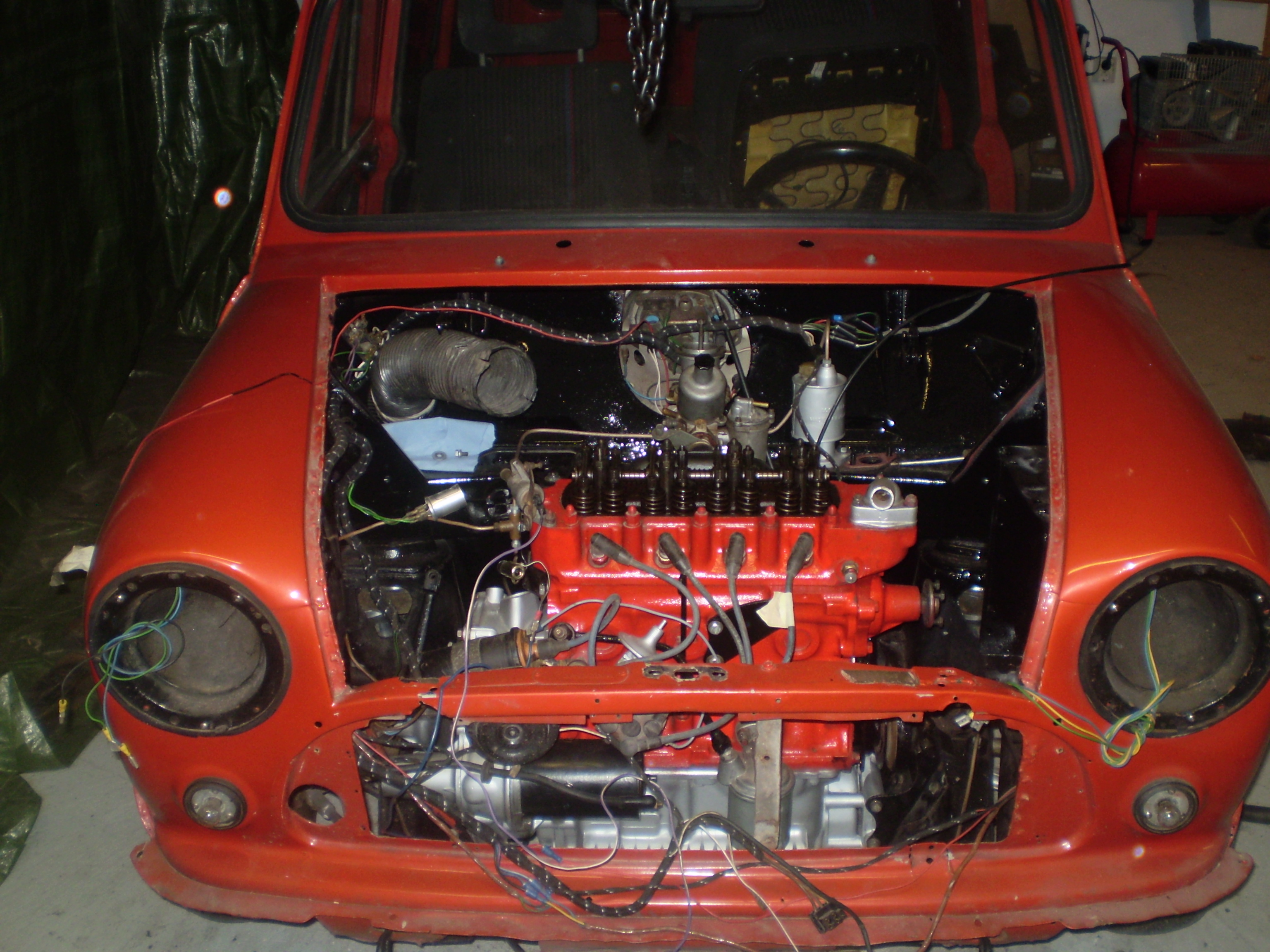

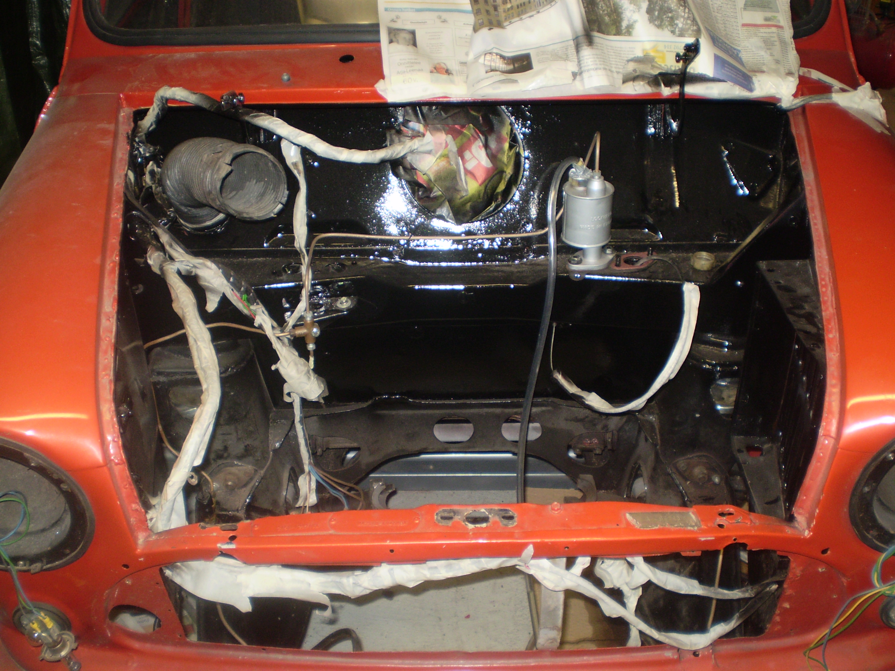

marko v Posted October 20, 2011 Author Report Posted October 20, 2011 pientä päivitystä tähänkin projektiin. hetkellisen mielenhäiriön johdosta maalasin moottoritilan mustaksi, ajatuksena et voi joskus ylimaalata auton millä värillä tahansa. jarrut tuli uusittua, vielä etupään levyt pikkasen jumittaa.

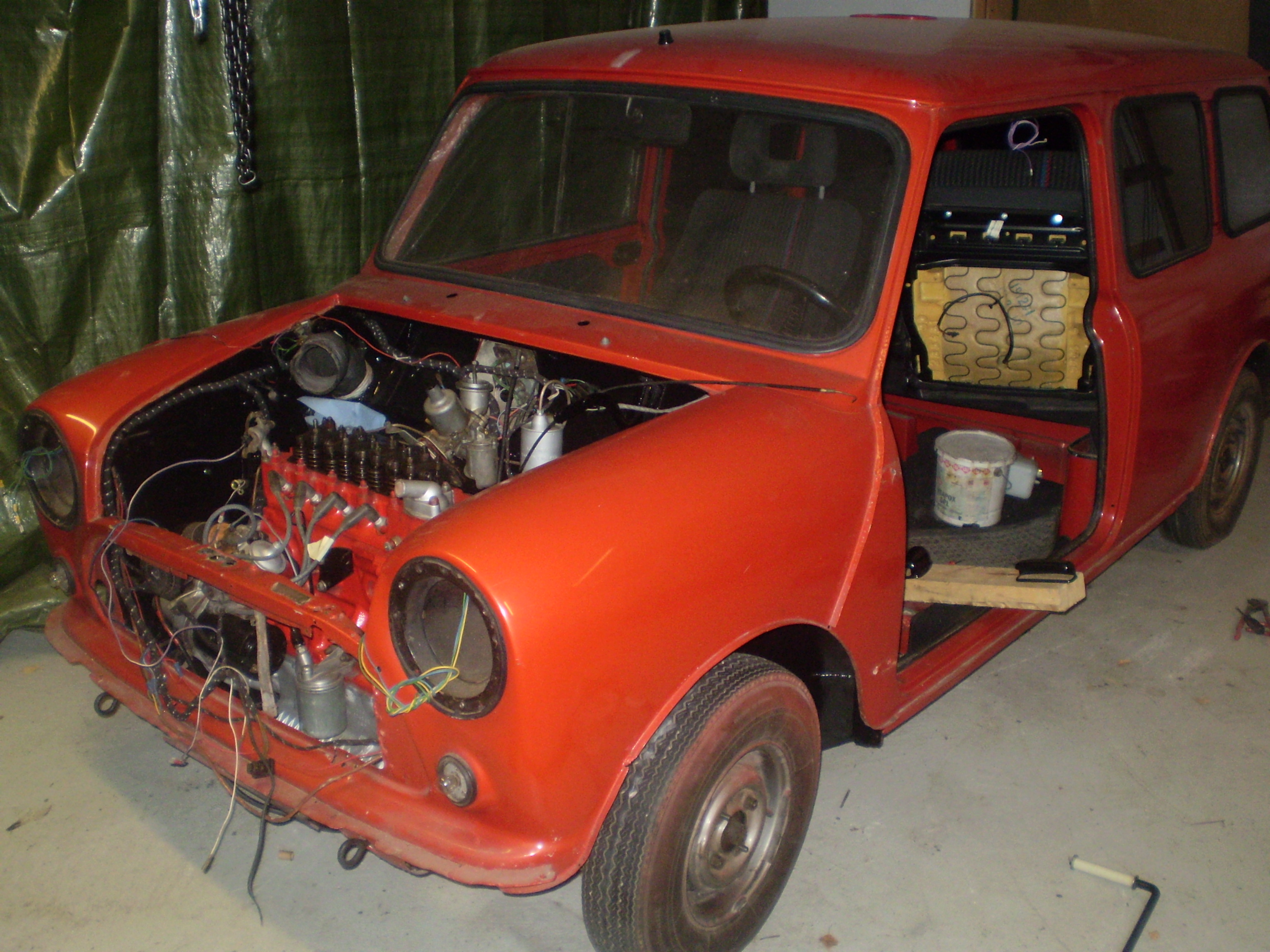

marko v Posted November 10, 2011 Author Report Posted November 10, 2011 projekti edennyt taas pikkasen. kuvia tulee kun muistan valosaan aikaan ottaa. jarrut kunnossa, sähköt 95% kunnossa, kone paikallaan, mutta ei vielä ole käynyt. meinasin sytkän ja venttiilit säätää tänään kohilleen, mut ei oikein onnistunut moottorin pyörittäminen. sellainen outo homma tuli et, kun nostin toisen etupyörän ilmaan pistin nelosen päälle ja meinasin alkaa pyörästä pyörittämään konetta et saan vauhtipyörän ajoitusmerkit kohdalleen niin ei tuo etupyörä liikahtanut mihinkään. vapaalla kyllä pyörii rengas hyvin, mut ei mikään vaihdepäällä saanut pyöritettyä. mikäs tuollaisen voisi aiheuttaa? startilla konepyörii ja vaihdepäällä startatessa auto lähti eteenpäin.
