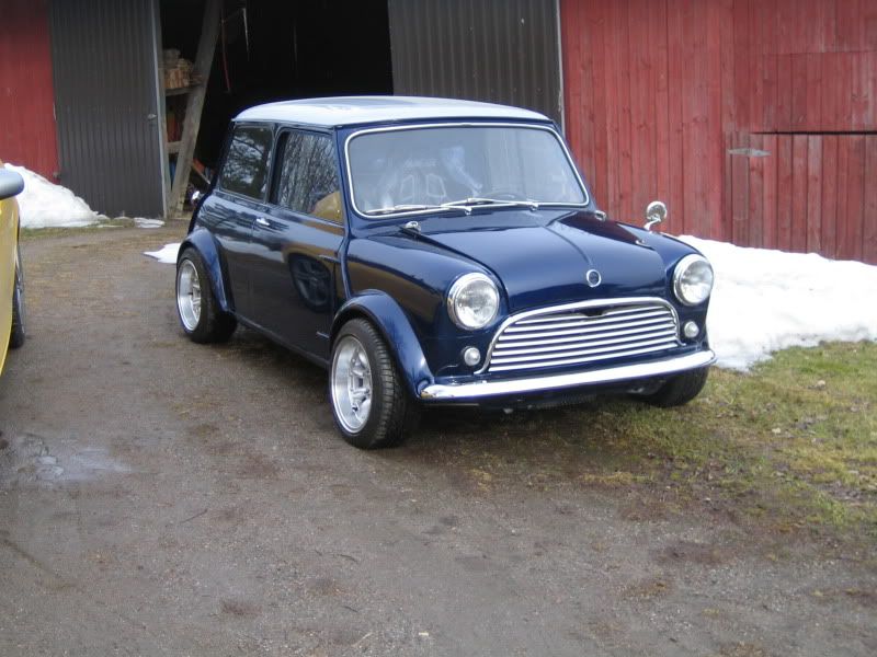

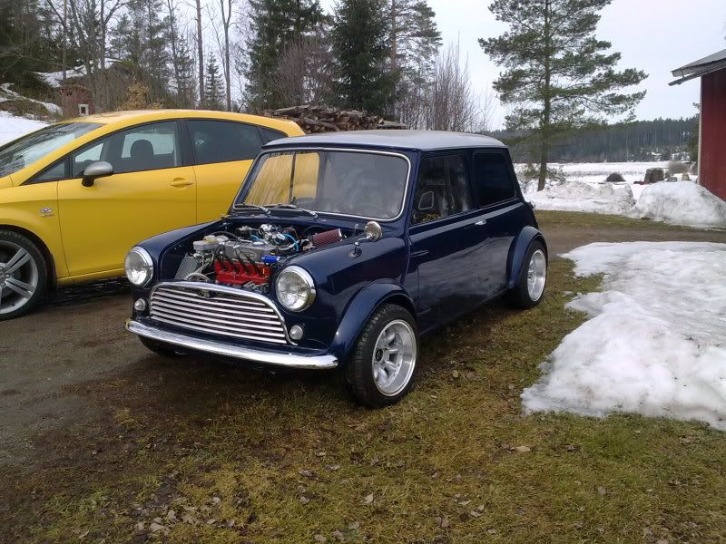

claymad Kirjoitettu 3. Huhtikuuta, 2010 Kirjoittaja Raportoi Kirjoitettu 3. Huhtikuuta, 2010 Käy ja kukkuu taas, ongelma oli tällä kertaa päinvastainen, kun ei saanut autoa sammumaan avaimesta eikä ees päävirtakatkaisimesta. Vikana oli se että sytkänohjaus sai jännitteen laturin varotusvalon kautta, kun molemmathan otetaan virtalukon takaa. Sitten löytyisköhän joltain nakkikiska lasien lukitusmekanismeja kuskin puolelle. Löytyy 8kpl, mutta kaksi niistä vaan oli oikeesti kunnolla toimivia.
Idefix Kirjoitettu 3. Huhtikuuta, 2010 Raportoi Kirjoitettu 3. Huhtikuuta, 2010 Täällä alkaa nyt jos toinenkin saamaan lopulliseen kuosiin näitä vehkeitään. Kyllä se vaan hienon näköistä on... Kai sulla on noi maskin viiksien jatkot vielä tulossa tuohon?
claymad Kirjoitettu 4. Huhtikuuta, 2010 Kirjoittaja Raportoi Kirjoitettu 4. Huhtikuuta, 2010 Joo vain viiksien jatkot löytyvät laatikosta ja ne saa vielä odotella inspiraatiota, näyttää aika haastavilta saada ne kunnolla sopimaan. Osaako joku muuten sanoa kun siinä tarvikepussissa oli popniittejä sekä ruuveja että kummalla ne jatkot pitäisi laittaa kiinni?
tailke Kirjoitettu 4. Huhtikuuta, 2010 Raportoi Kirjoitettu 4. Huhtikuuta, 2010 Alkuperäinen kiinnitys POP-niiteillä. HUOM! Viikset ovat oikealla ja vasemmalla erilaiset eli kokeile sopivuutta.
koirankoppi Kirjoitettu 4. Huhtikuuta, 2010 Raportoi Kirjoitettu 4. Huhtikuuta, 2010 Kyllä toi vanhanmallin (Cooperin) maski sopii Miniin kuin ns. nenä päähän! Viiksien asennuksesta tulikin jo ohjeet. Hiano on peli!! :)
cabrio Kirjoitettu 5. Huhtikuuta, 2010 Raportoi Kirjoitettu 5. Huhtikuuta, 2010 koirankoppi kirjoitti: Kyllä toi vanhanmallin (Cooperin) maski sopii Miniin kuin ns. nenä päähän! Jep Jep!!!!! Toivottavasti nämä kaikki hienot "uutuudet" tulevat mobiliaa!!!!!
