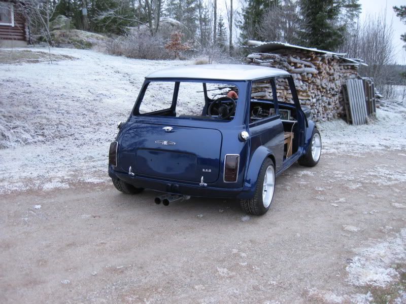

claymad Kirjoitettu 4. Joulukuuta, 2009 Kirjoittaja Raportoi Kirjoitettu 4. Joulukuuta, 2009 Näin pitkälle tuli jopa tänään ajettua... eli melkein 20m tässä näkyy vielä highend PC teline
Idefix Kirjoitettu 4. Joulukuuta, 2009 Raportoi Kirjoitettu 4. Joulukuuta, 2009 Vähän hienoo, saitko ihan vaihdettakin vaihtaa ? ...ei oo mun autossa pistoketta mihin kytkeä PC.. Missäs se linkki videopätkään...?
claymad Kirjoitettu 5. Joulukuuta, 2009 Kirjoittaja Raportoi Kirjoitettu 5. Joulukuuta, 2009 Ei vielä päässy vaihdetta vaihtaa,mut ykkösellä kyl jopa sutasi liukkaalla nurmikolla :) Voin laittaa sen videolinkin YV:llä kun tuli sen verran hehkutettua totä käynnistystä et ei kehtaa sitä näin julkisesti esittää ;)
