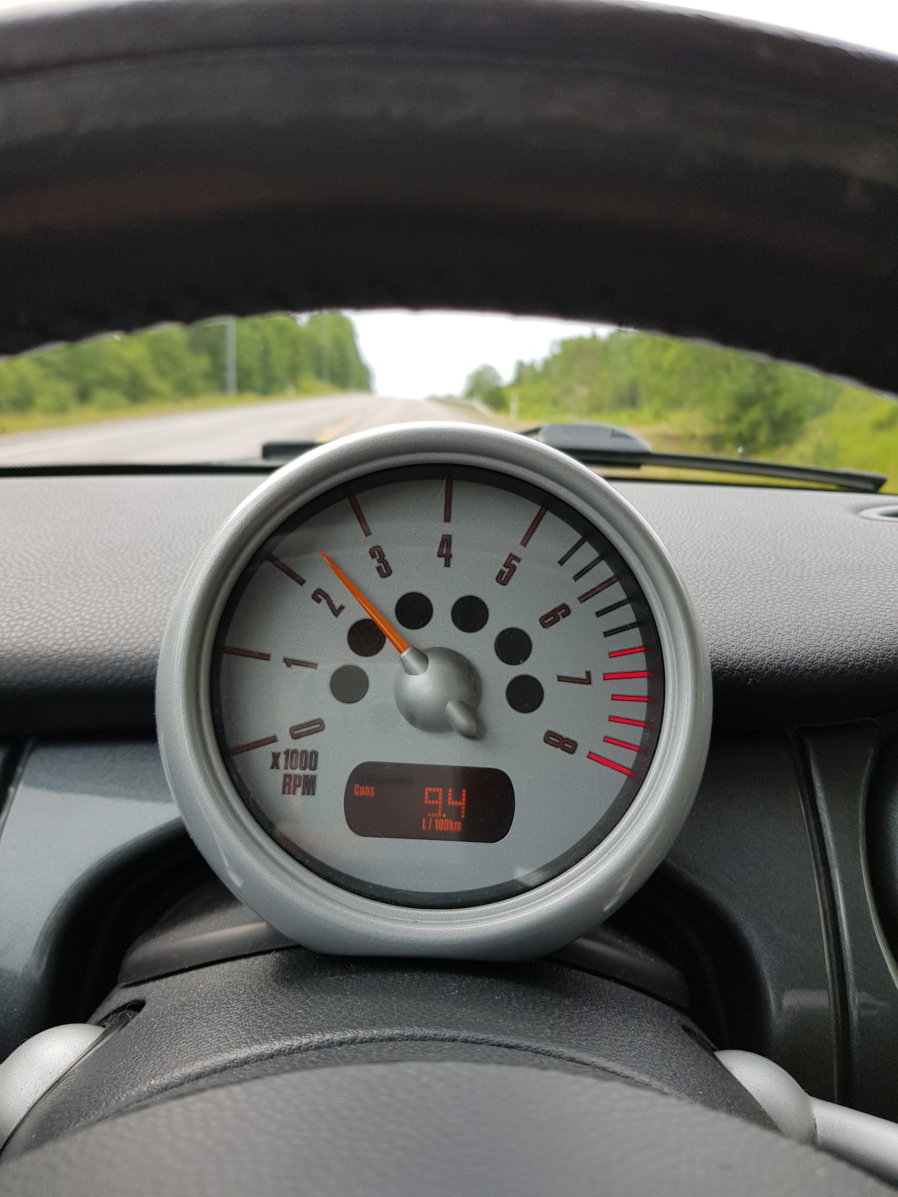

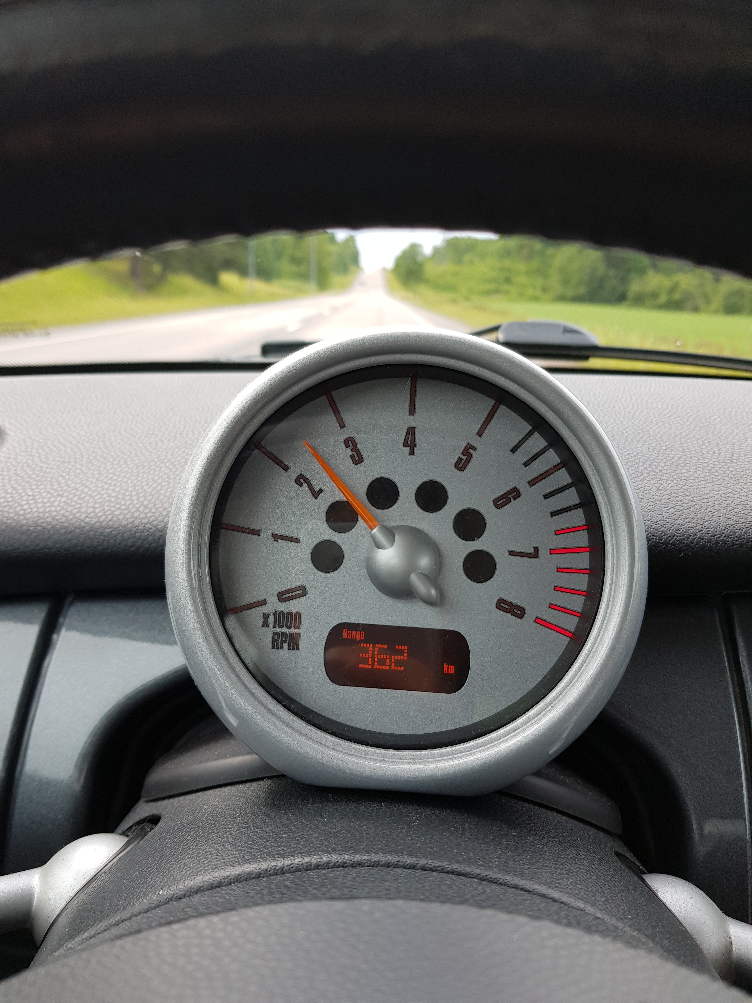

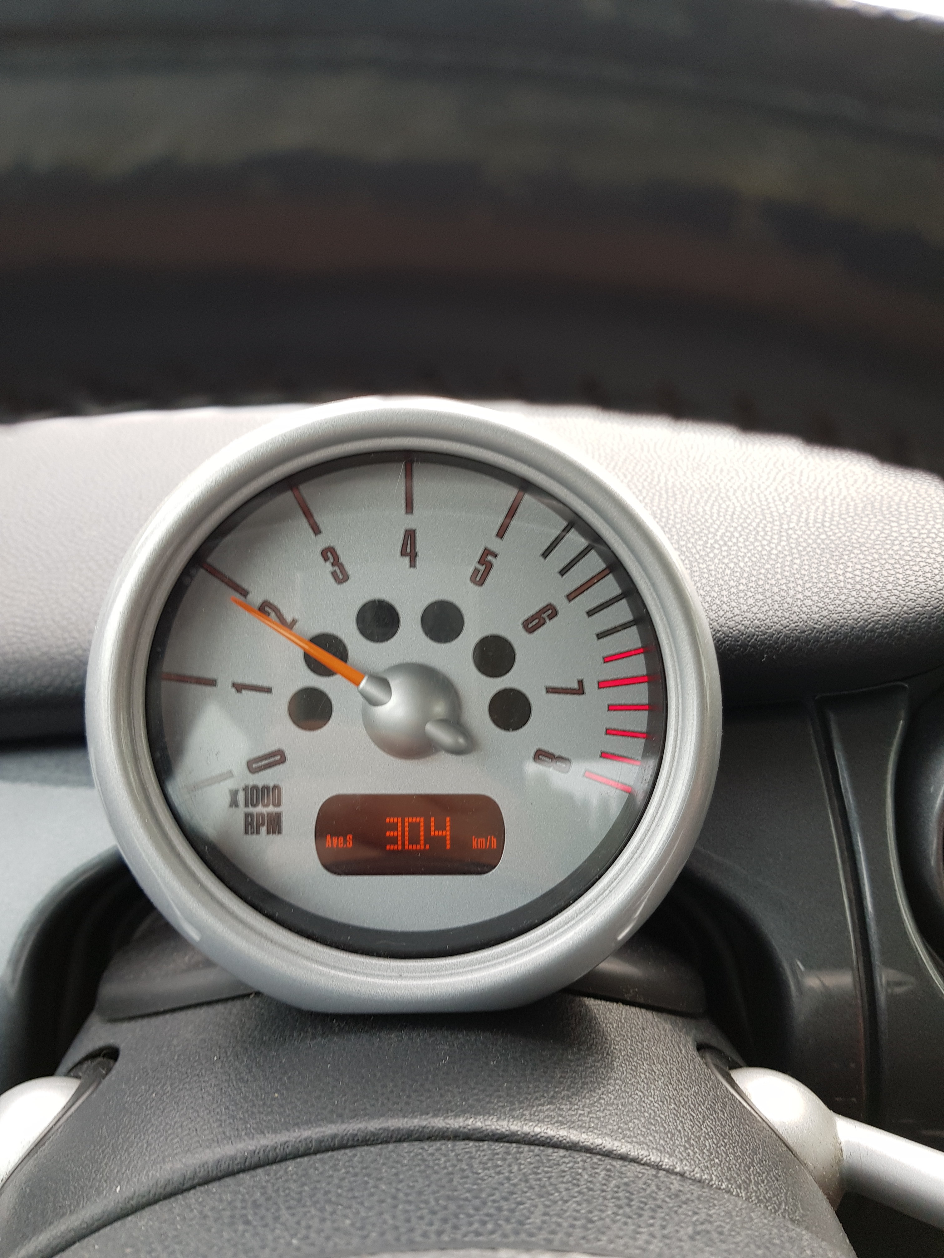

  24. Netissä on hyvin noita tutorial-materiaaleja, mutta voisin jossain välissä yrittää tehdä tänne linkkikokoelman. Just, OBC:llä varustetuissa autoissa on hiukan erilainen vilkku-viiksi jossa on nappi infon vaihtoon. Jotkut retrofittaajat ovat laittaneet omia katkaisijoita.
  25. Lämpötilan lisäksi siis näkyviin saa keskinopeuden, keskikulutuksen ja ennusteen polttoaineen riittävyydestä.
