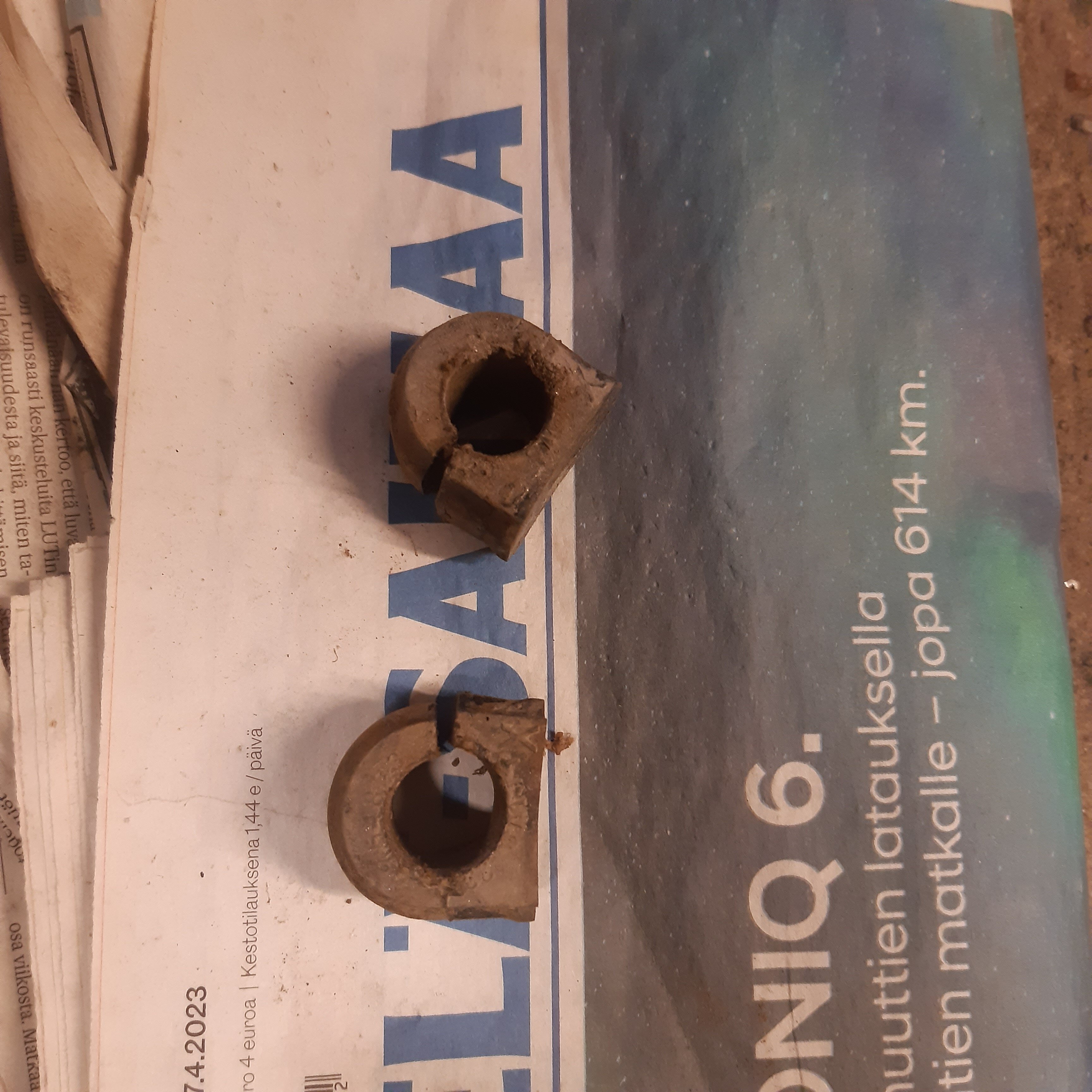

  1. Onkos R53:ssa ees penkkien tyynyjä?

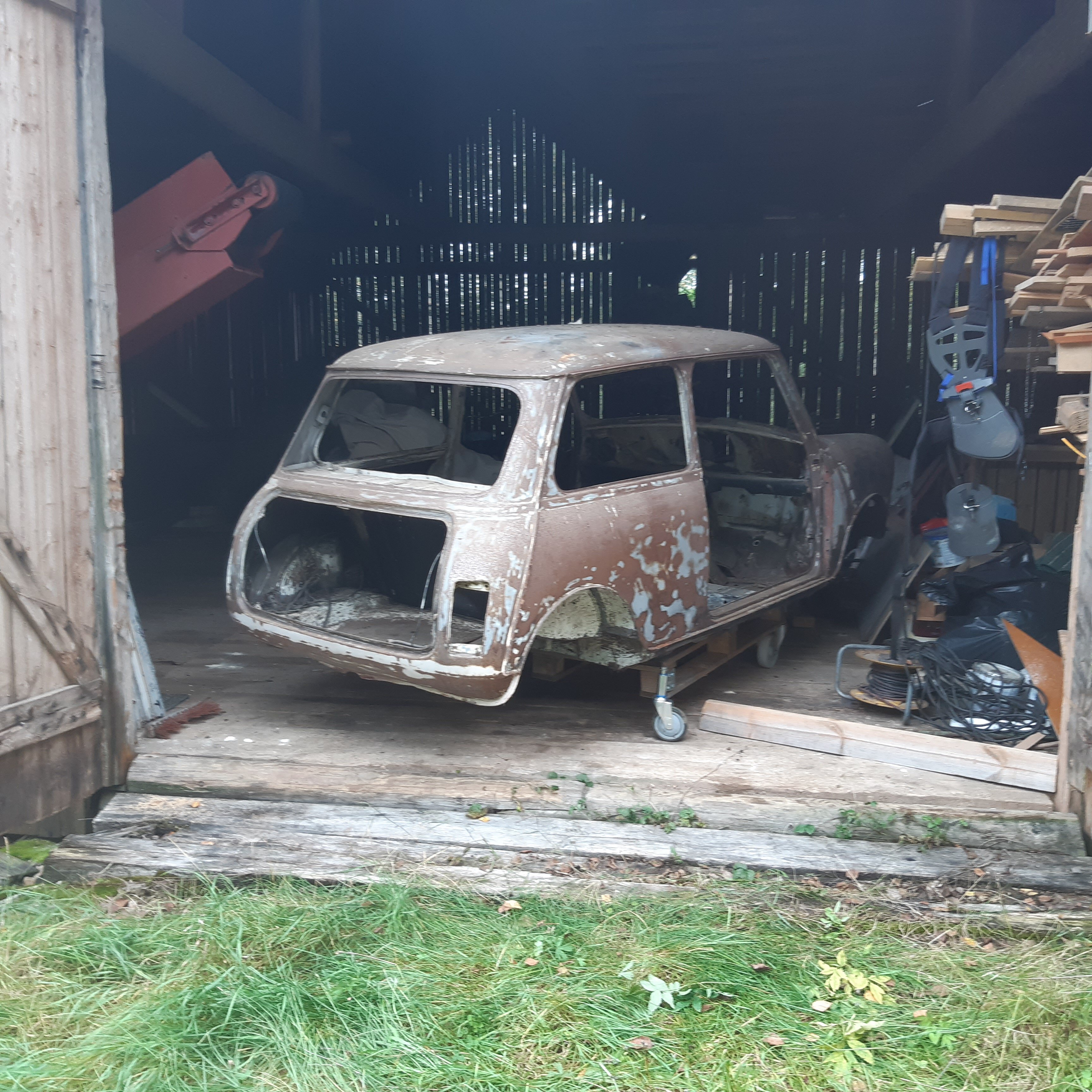

    Projektin siirto.

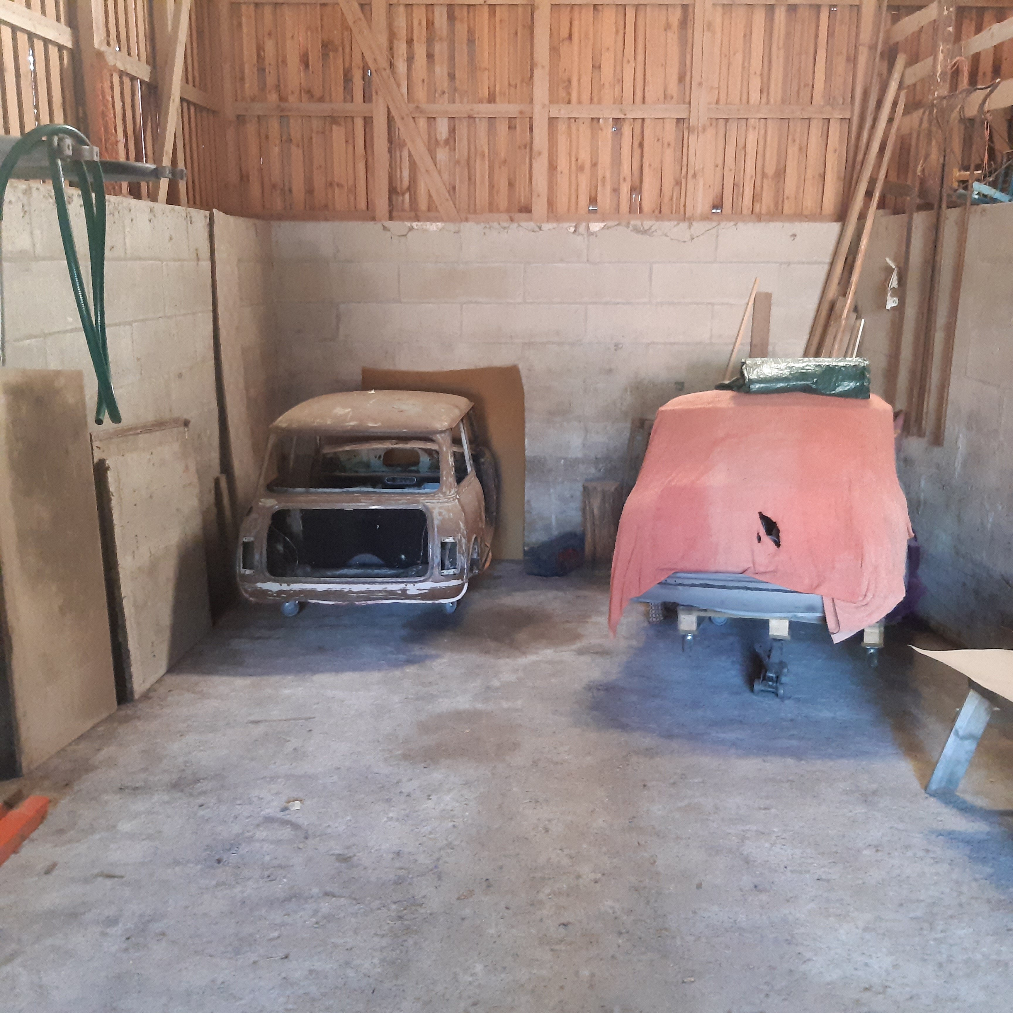

    Siinä ois pari nyt varastossa, tallin puolelta tulee vielä yks kaveriksi,-66 koppa. Nuo ovat se -77, vieressä -69. Odottavat siinä sit vaikka rakentajan eläke päiviä.

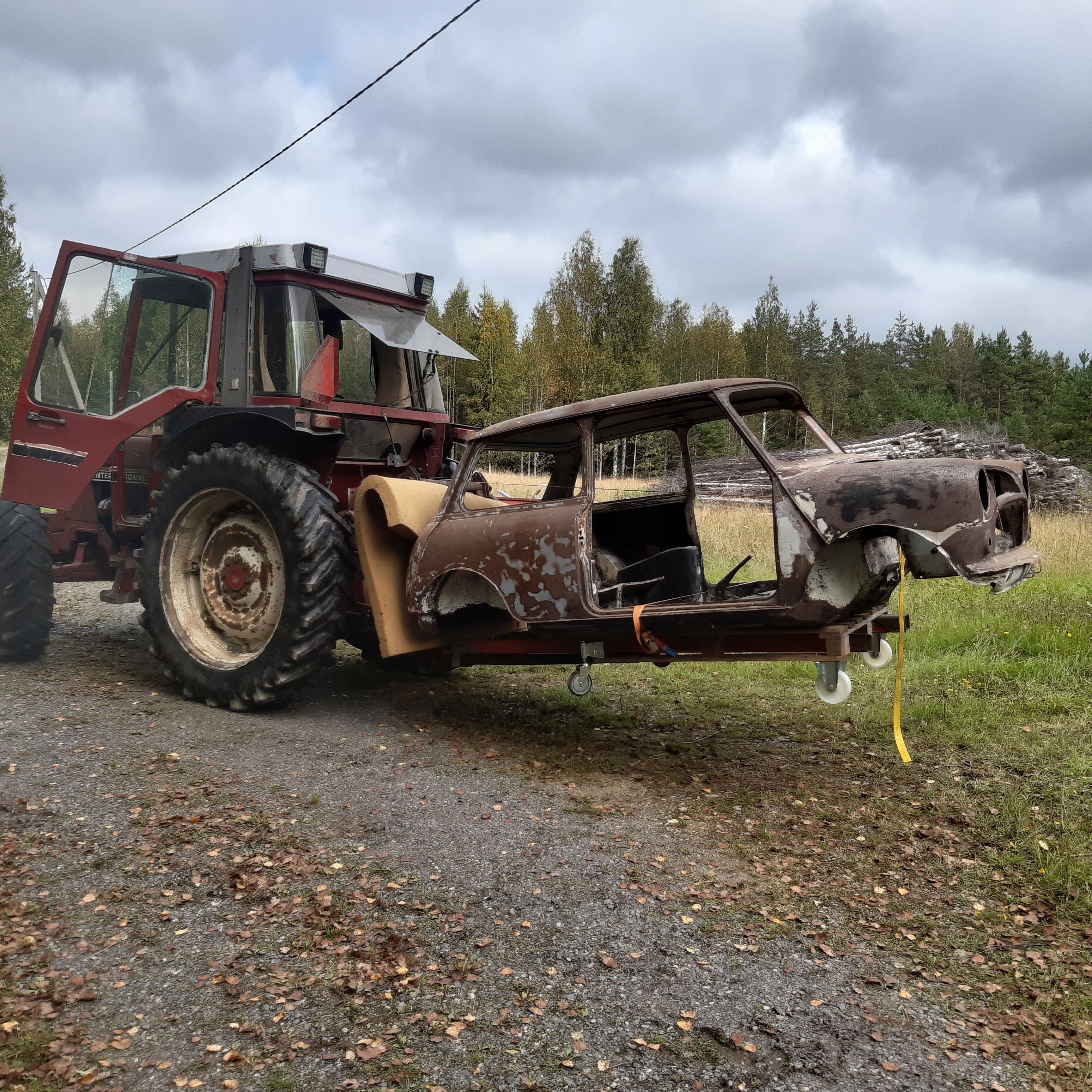

    Projektin siirto.
    Projektin siirto osa 2. Siirsiin tänään toisenkin aihion samasta paikasta pois, kun sain lisätilaa käyttöön talli rakennuksesta. Tällekkään ei vielä ainakaan pariin vuoteen tehdä mitään. Saattas jopa olla myynnissä tosi kiinnostuneelle, vm-77, melkein kaikki osat löytyy. Hitsattavaa: ainoastaan helmat uusiksi ja pari pientä reikää. Koneeksi olin ite tähän varannu viritetyn 1380:n, Dellorton tuplalla. Mitattu joskus n.115 hv. Jack Nightin välitetyllä pommin kestävällä vaihteistolla. Jos sattuis kiinnostamaan, ota yhteyttä. 0505980345 / yv. Myös kone tai koppa erikseen. Kysy!
