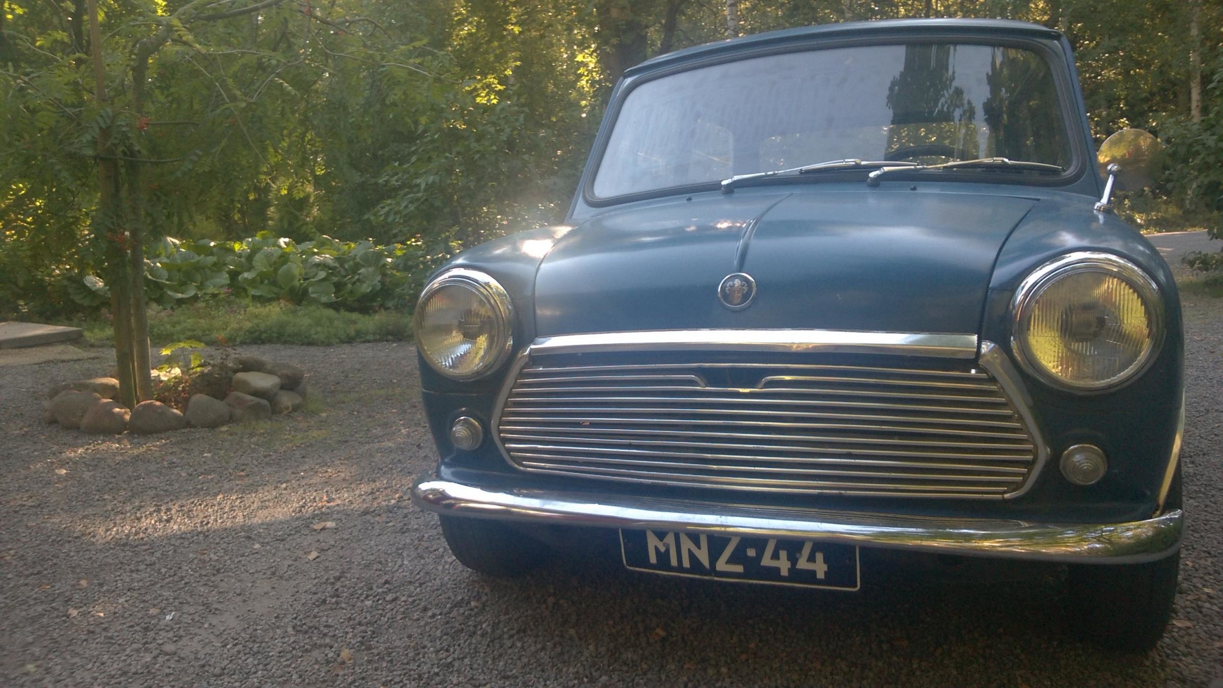

	Samaa sävyä tulossa mk 2:een. On tuo kyllä tosi hyvässä kuosissa,omakin oli mutta lähti lapasesta.Luulisi käyvän kaupaksi. Olisin ostanut heti jos tämä olis ollut myynnissä neljä vuotta sitten. Sen verran kova oli minikuume.
	Mahtionnittelut hienon kiesin johdosta!!
