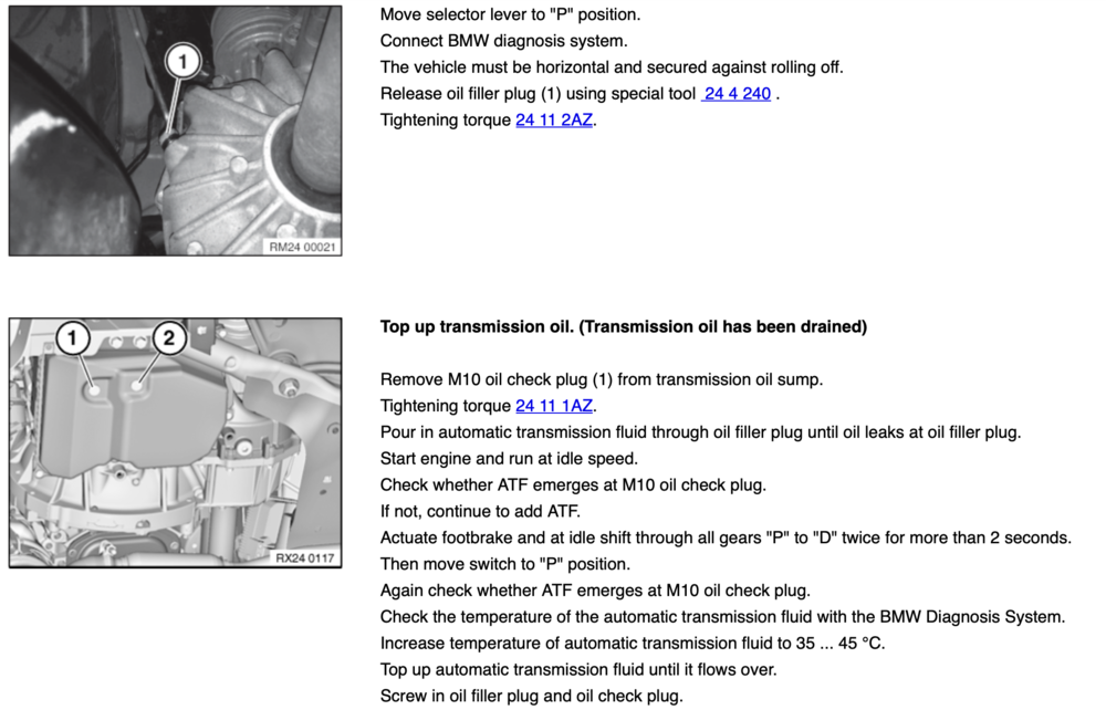

Moro, Itselläni ei ko Miniä ole, mutta newtis.info:sta löytyi oheinen ohje. (Laita viestillä oma sähköpostiosoitteesi, niin voin laittaa kutsulinkin ko sivulle) Tuon mukaan täytetään ylempää ihan täyteen asti ja sitten kone käyntiin ja tarkistetaan tuleeko tuosta öljypohjan tarkistuspropusta öljyä.
