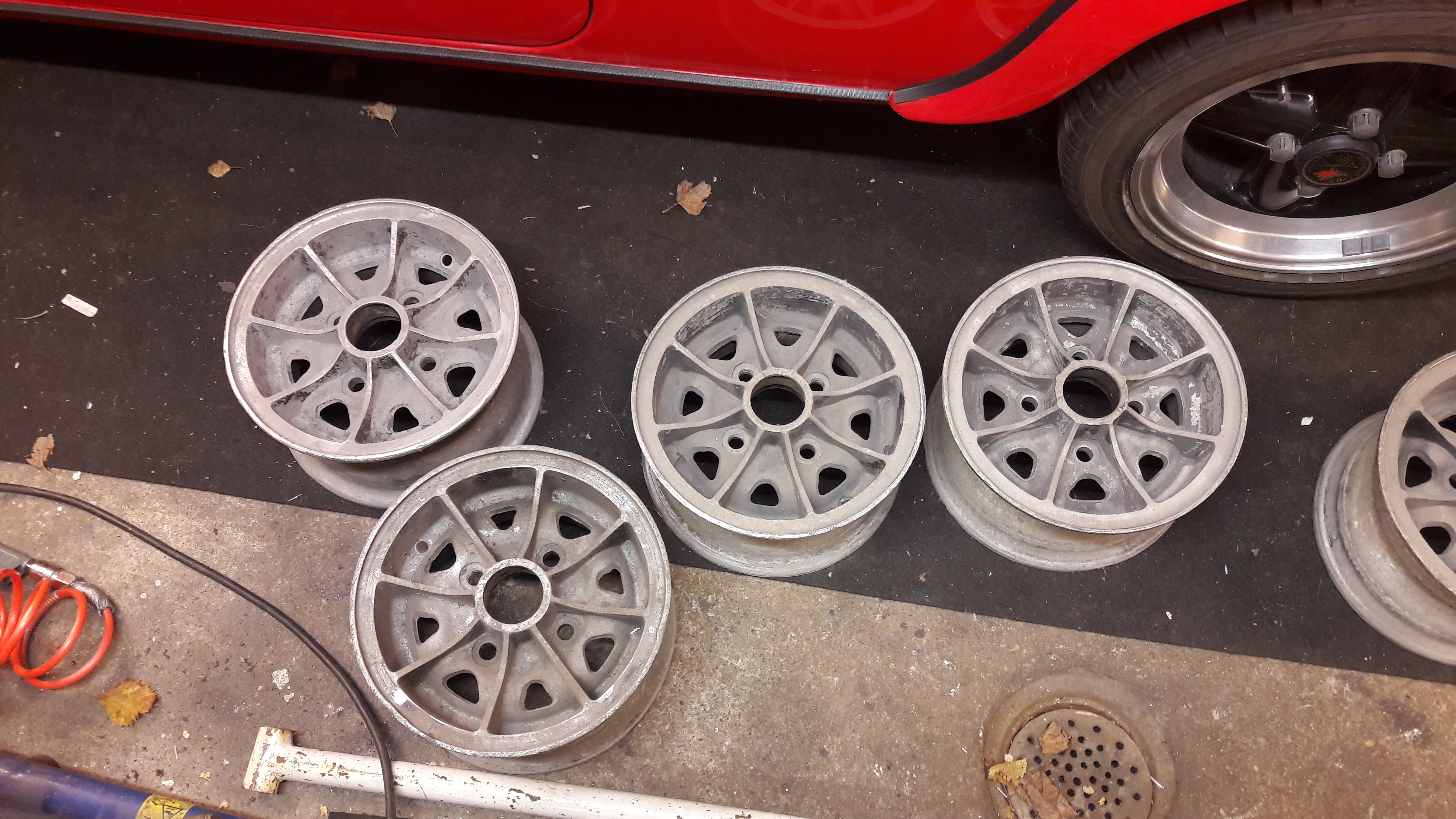

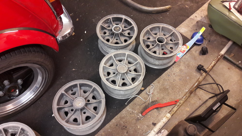

	Tallin siivouksessa "löytyi" 8 kpl Dunlopin vanteita. Vaatii tietenkin siistimistä ja puunausta jotta niistä saa edustuskelpoiset. Muutamassa rotvallin jäljet ulkokantilla. Ei pultteja, 3 kpl keskiökuppeja. Koko läjä 400 €. Vanteet Helsingissä. p. 040-1871449 Jukka
