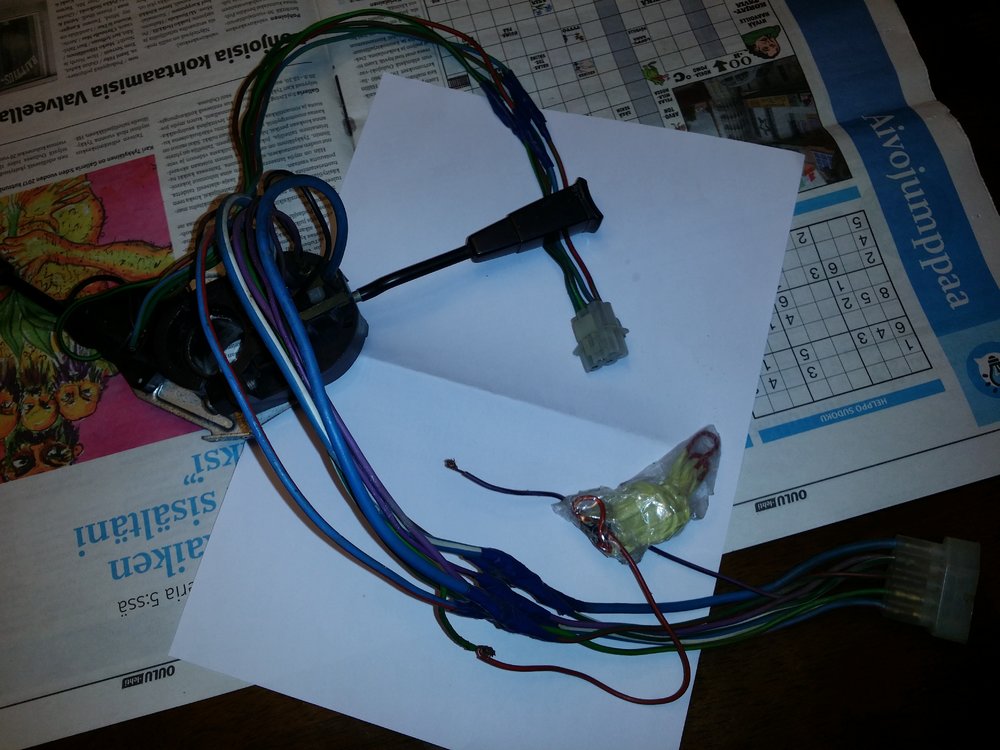

Vilkkujen toimimattomuutta ihmetelly. purin viikset irti ja otin johtojen ympärille kierretyt teipit irti. Johdot on kaikki katkottu ja liitetty sen jälkeen eri pariin, sekä yksi jätetty kytkemättä ja siitä ilmeisesti, vanhoja kuvia katselemalla, näyttäisi että vedetty suoraan vilkkureleelle kuvassa punaisella johdolla joka kääritty teippiin. (Lähtee vilkkuviiksestä kolmen ylimmän kimpasta alin, vihreä ja ohut punanen ja tässä olis pitäny liittää purprura mustaan, muoviliittimiessä puuttuvn pinnin jälkeen seuraava kohti yksin olevaa pinniä...) Nyt täytyy sanoa etten kyllä ymmärrä tuota kytkentää, onkohan myös viiksen päästä tai muoviliittimien nastoja vaihdeltu. Ehkä helpoin olisi kokeilla vetää samallalailla vilkkureleelle, mutta kun ei voi tietää oliko johtoja yhdistelty vanhassa sarjassa ristiin myös muualta. En tiiä pitäskö purkaa liitokset kun johdot vaan kääritty toisiinsa ja erkkaria päälle ja liittää värit sopimaan toisiinsa. Toki nyt liitokset pitää korjata joka tapauksessa... Pitää varmaan purkaa toisesta ministä ja verrata onko johdot laitettu viiksiin erilailla. Katselin haynes opasta ja näyttäs että vilkut ja jarruvalot on "samassa" piirissä ainakin sulakkeella, voisko olla siksi ettei toimi kun tuo vilkun piuha katkottu/liittämättä Kun ei sähköosaaminen ole kovin vankkaa, mistä oletta ottaneet virrat sähköiselle bensapumpulle?

Kokeilin vanhan sarjan vilkkurelettä, ei vilkut toimineet. viikonloppuna vois kokeilla vielä toisesta ministä hätävilkkukatkaisiaa ja relettä ihan varmuuden vuoksi. Sen jälkeen vois olla viiksen avaus. Mutta suurempi murhe on tällä hetkellä, että minun korvaan startti pyörii, mutta se pyörii tyhjää. video linkki alla. Koitin myös toisella startilla, toki senkään kunnosta ei ole tietoa. Voiko olla että se kummankin startin hammasratas vaan olis niin kulunut ettei ota kiinni? jotenki kait se tuossa kierteessä kulkee. Ainoat ruosteet hammaspaissa vauhtipyörässä sattui just kuvaan, minun silmään hampaat vaikutti olevan kunnossa kun autoa liikutin vaihe päällä kierroksen. Akku on ladattu uudelleen tuon videon jälkeen ja sama homma. videoita ei saanu liitteenä joten linkkinä https://www.dropbox.com/s/j17n0z4mzxi2czs/2017-08-14%2020.25.37.mp4?dl=0 https://www.dropbox.com/s/jdunqfhgnc7792s/2017-08-16%2019.41.40.mp4?dl=0 Aikasemmin stattaili kuitenki ihan ok. https://www.dropbox.com/s/uk4isary9az1wwp/2017-08-14%2019.37.24.mp4?dl=0

Pakoputkikin meni sitten seuraavana viikonloppuna tuoreilla silmillä helposti paikalleen :) Akun johdot kiinni ja sulakelootasta ei yhtään sulaketta palanut eikä liekkiä lyönyt mistään. Kaikki muu pelas paitsi vilkut ja jarruvalot. virtalukolta tuli ennen joku punanen johto jota en kytkenyt jarruvalokytkimeen vaan laitoin vain ne uuden sarjan kaksi piuhaa, liekkö se syynä. Vilkuista ei sitten ole hajua, liekkö minun auki käyttämä viiksi sitten syyllinen. Pyyhkimestä sain alas päin painamisen, että pyyhkäsee kerran toimimaan, mutta kakkosnopeus meni vaihdossa, liekkö sieltäki menny jottain hukkaan kun jousi pomppas pois paikoiltaan. Mittaristosta en ole varma toimiiko, ainakin muistelen että silloin 17v sitten nopeus ei pelannut eikä bensamittari, liekkö jännitteen säädin rikki? Startata koitin, ei lähteny. Bensapumpulta ei menny bensaa kaasarille asti, pumpulle asti tuli kun letkusta imas. Uskosin tuon kuvassa näkyvän nuolen perusteella että tankilta tuleva letku on oikeassa paikassa tuossa ylöspäin sojottavassa liittimessä. Kaasariin laitoin bensaa suoraan, mutta siitä waxstat systeemistä vuosi bensaa aivan kammion juuresta, kiristämällä sai vuodon vähäiseksi. Avaamisen jälkeen näyttäs että sieltä taitaa puuttu tiiviste mikä näkyy ainakin Minitronin hs4 waxstat huoltosarjan kuvassa letkun päässä. Varakaasarissa sitä ei ollut, yks hs2 kaasari olis vielä, mahtasko sieltä oleva käydä, tai olisko jottain vinkkiä miten sen vois korjata että jonku kk kestäs että vois talvella sitten ajan kanssa korjata. Riittävän pieni o-rengas? Joku sankari oli ovien saranat hitsannut koriin kiinni, joten ovet ei mahdu nätisti kiinni, vaan jää irvistään. Muistelinki että kyljissä oli reilusti pakkelia, no syy löytyi. Mutta tämän asian kanssa voi hetken elää. Vielä olis toivoa tälle vuodella saada kilpiin kun sais vaan käyntiin ekaksi :) EDIT: bensapumpun kuvan koko muuttui ettei kestä zuumausta niin linkki suoraan kuvaan https://www.dropbox.com/s/kkgzhwwv129hwib/2017-08-13%2016.26.36.jpg?dl=0
