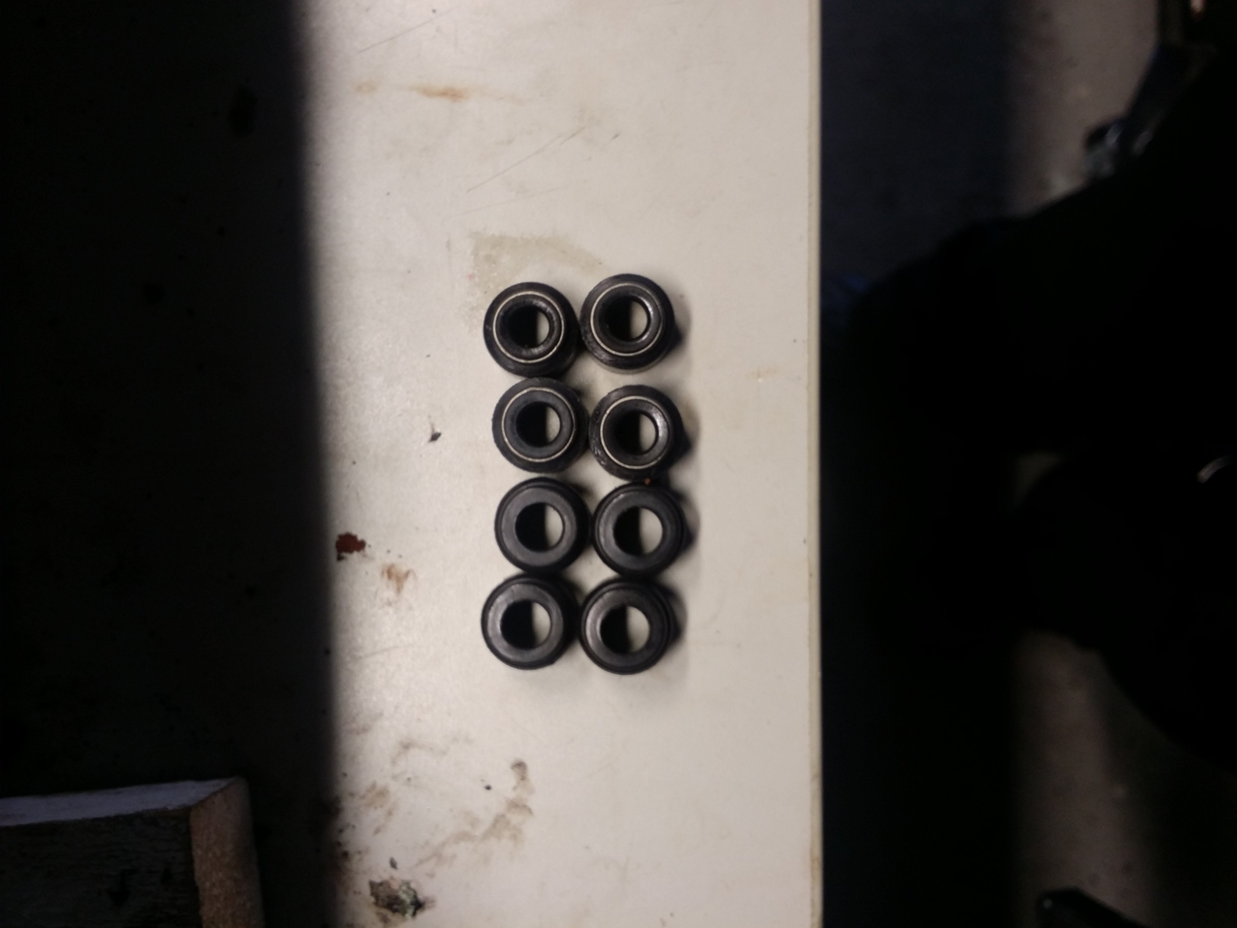

Pistin nuo missä jouset näkyy, eli kuvassa ylimmät 4kpl, pakoventtiileihin. Viikonloppuna olis tarkotus saada paketti kasaan ja jos ens viikolla pääsis leiman hakkuun.
Kiitos vastauksesta. Minitroniltakin tuli kuittaus että niitä on eri valmistajien tekemiä osia ja molemmat ovat toimineet. Kannattaako laittaa pakopuolelle nuo jossa jouset näkyy?
Niinpäs näkyi vaihtoehdot olevan Mites nuo kumit, onko nuo 4:jä ylempää ihan kunnolliset, aika hepposilta minusta vaikuttavat, mutta onko pako/imu venoissa erilaiset?

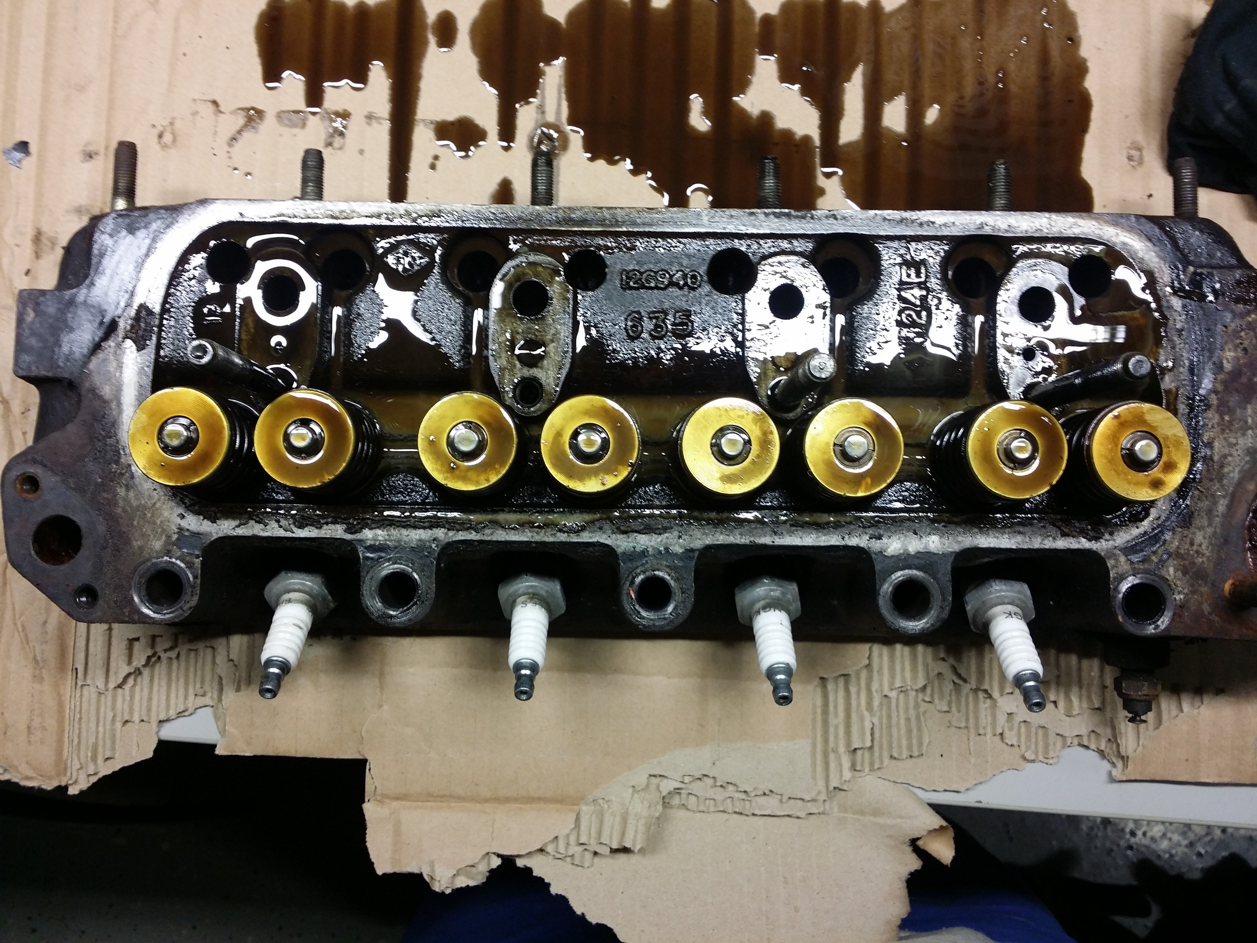

Tarkoitus oli aloitella kasaamista, mutta venttilivarren kumit hieman ihmetytti. Niitä oli kahta vähän eri näköistä kun ylhäältä päin katsoo. 4kpl joista kiristysjouset jouset näkyy, helposti tuntuu jouset niistä lähtevän irti verrattuna nuihin toisiin 4kpl joista ei näy. Entiset 8kpl oli mallia joista ylhäältä ei näy jouset. Onko nuo nyt huonot vai pitääkö imu ja pako venoissa olla erilaiset? Venttilivarren ohjureista tuli semmonen havainto että yksi tarttui magneettiin ja loput ei, olisko 7kpl alumiinia ja yksi terästä?

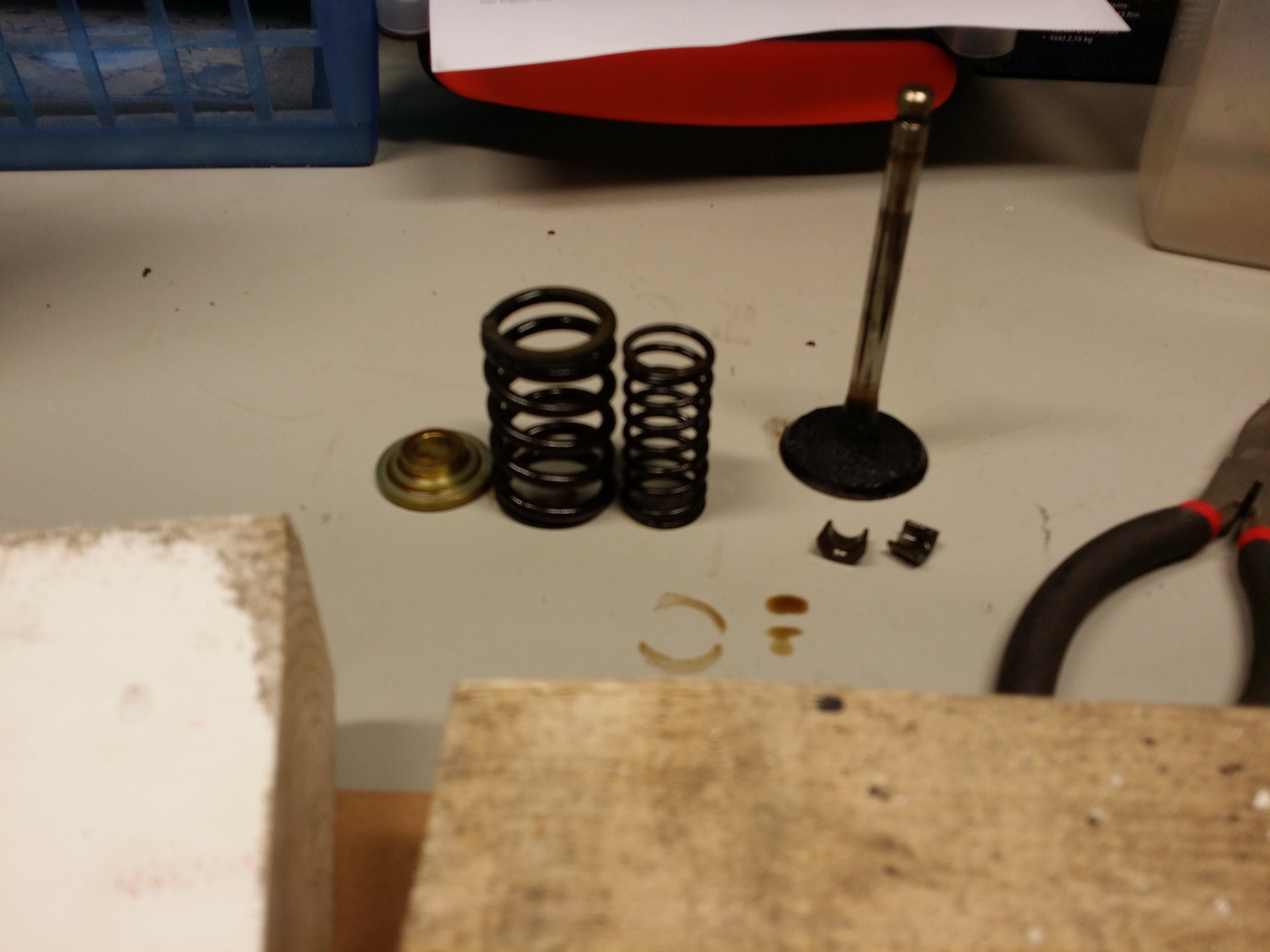

Kävin apteekista hakemassa 5ml ruiskun ja mittasin uudelleen atf öljyllä. Kannen palotila oli 22,5ml ja yläkuolokohdan ja tason lukema oli 12ml. omilla laskuilla sain puristussuhteeksi 9,29:1 mutta pitää vielä käyttää tuota exceliäkin. 9,4:1 vissiin olisi tavoite. Venttiilien jousien pituudet oli ulompi 47,4mm ja sisimpi vain 41,9mm... Pitää tilata ne teräksiset jousilautaset. EDIT: Saman arvon antoi myös tuo excel, eli ei aiheuta toimenpiteitä? Mites nuo jouset, onko ne nyt ihan mitä sattuu paria kun ei haynes oppaassa tuomosia ollu. Tuplille oli ulompi liian pitkä ja sisempi ihan liian lyhyt. voiko neki olla jota kisa settiä kun oli alumiiniset venttiilijousen lautasetki ja venatki isommat? Tietäs vähän mitä tässä pitää laittaa tilaukseen

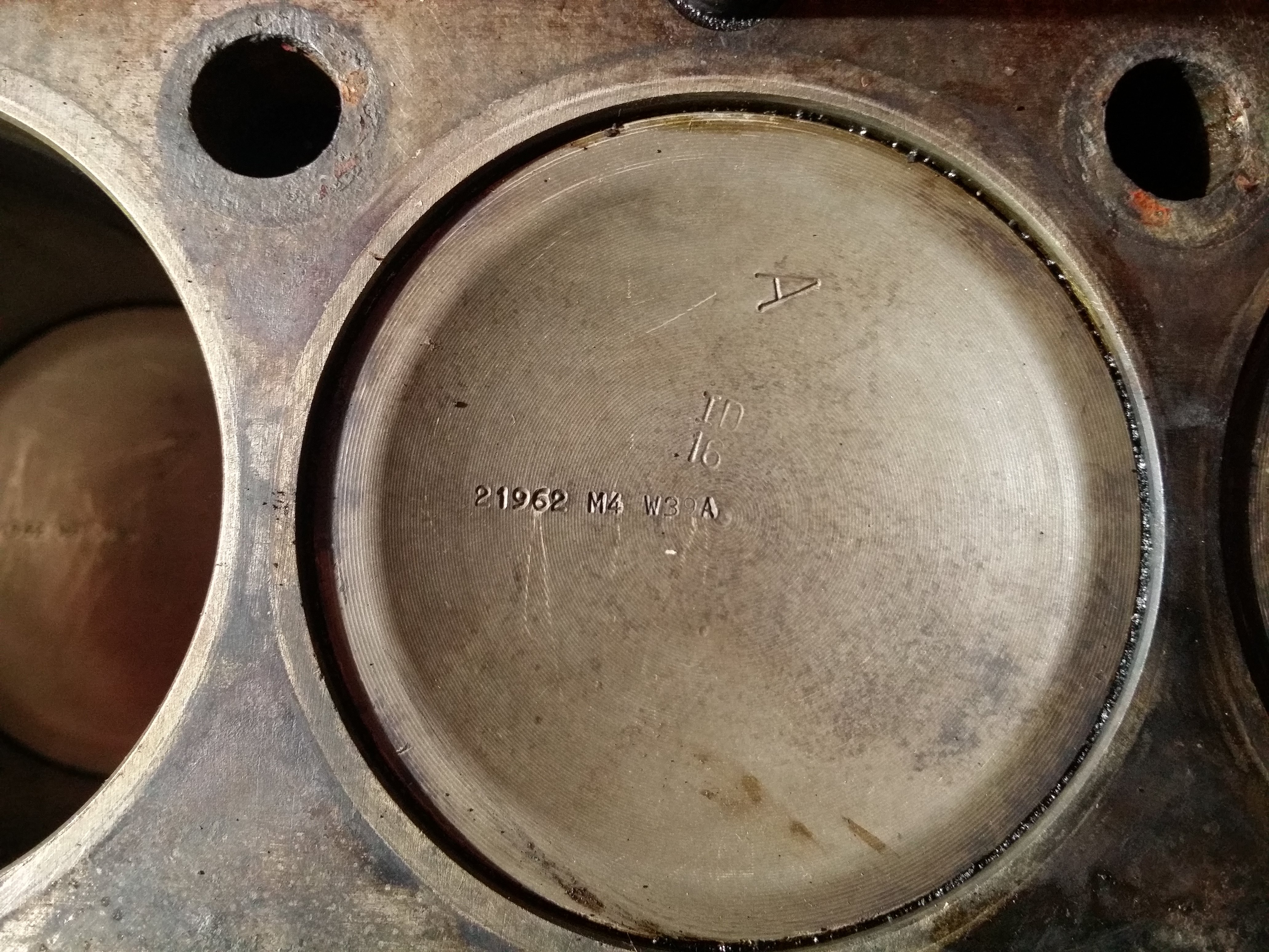

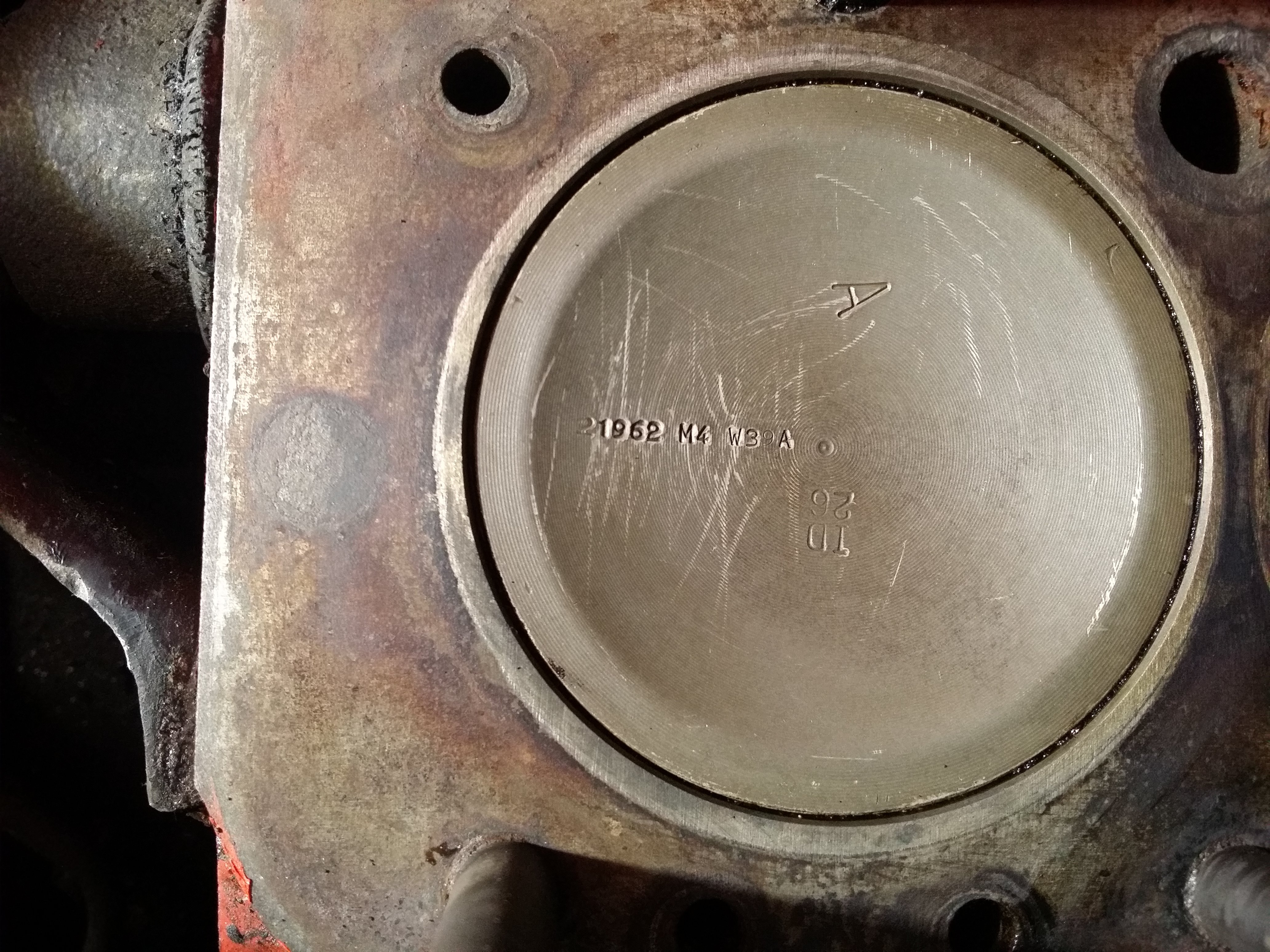

Mittaus tuloksia: Sylinterin halkaisia, 70.5mm (mutta olisko oikea mitta kuitenkin 70.61mm mikä haynes oppaassa?) Mäntä jäi 0.9mm -1mm lohkon tason alapuolelle. Tiivistin vaseliinilla lohkon ja männän välin sekä lohkon ja pleksin, poistin ylimääräiset vaseliinit, meni 13ml vettä. tiivisteen paksuus 1mm alakuolokohta lohkon tasosta 8,23cm sylinterin iskutilavuus haynes arvolla 318,355 Kaikki oikeudet mittavirheisiin pidetään, nuilla arvoilla moottorin iskutilavuudeksi tulisi 1269, tai haynes arvolla 1273,4 palotilan koko: kansi + sylinterin+ tiiviste = 22ml+13ml+3,9ml=38,9ml puristussuhde olisi siis (318,355+38,9)/38,9=9,18 Mutta minun mittaustapa oli huono kun ei ollu pientä ruiskua. Laitoin isoon ruiskuun 15ml+15ml nestettä ja mittasin sitten mitä jäi käyttämättä. 15ml + 2*1ml. Kotona tarkistusmittasin mitat, kun se oli pikkusen kuukkuralla niin lukema olisikin ollut että nestettä oli käytetty vain 12ml mikä muuttaisi laskun (318,355+37,9)/37,9=9,4 Pitää käydä vielä tarkistus mittaamassa pienemällä ruiskulla. En ole googlettanu vielä mitä tuo td tuossa voisi tarkoittaa, kun sisemmissä männissä td16 ja reunoilla td26.

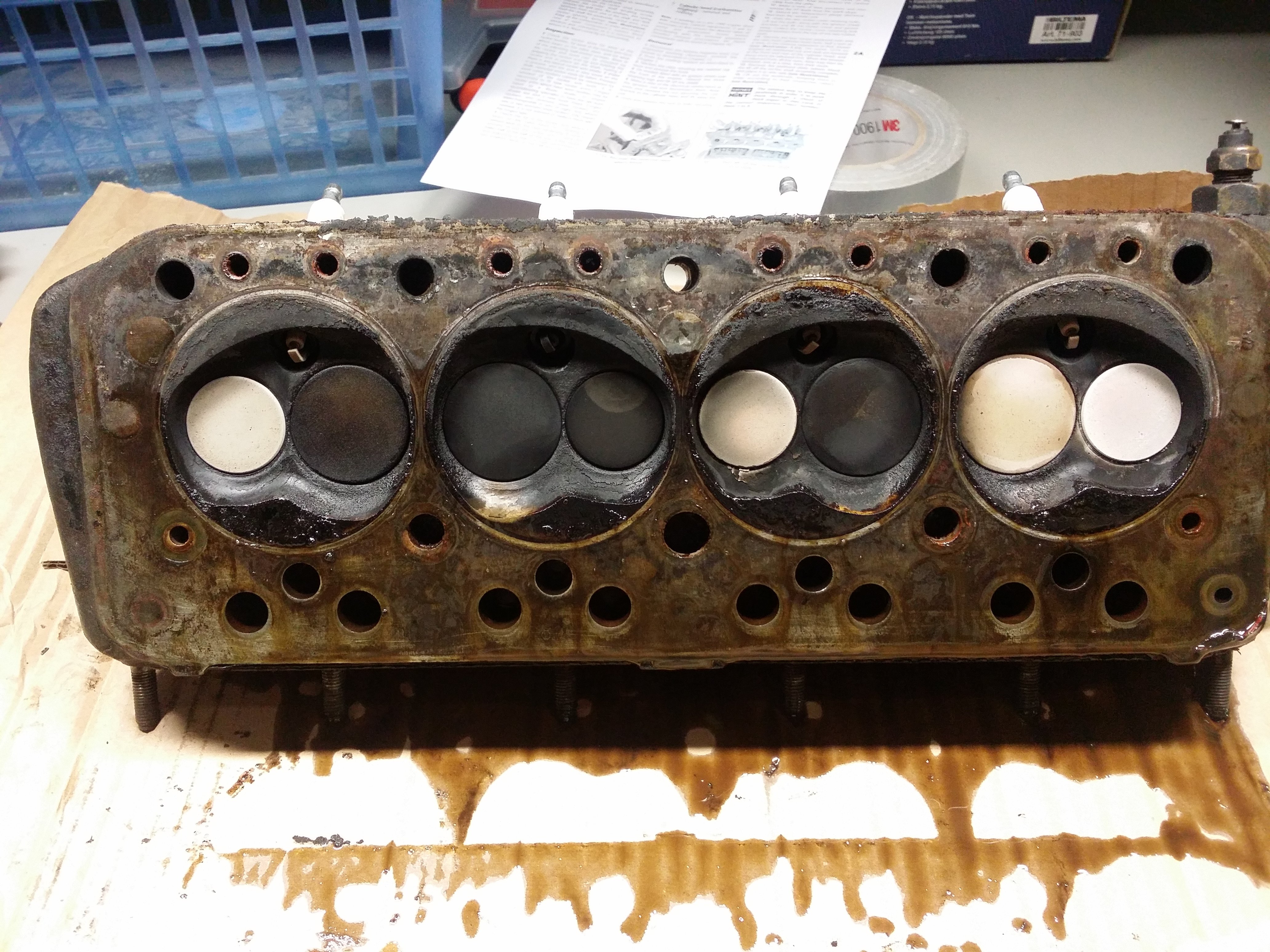

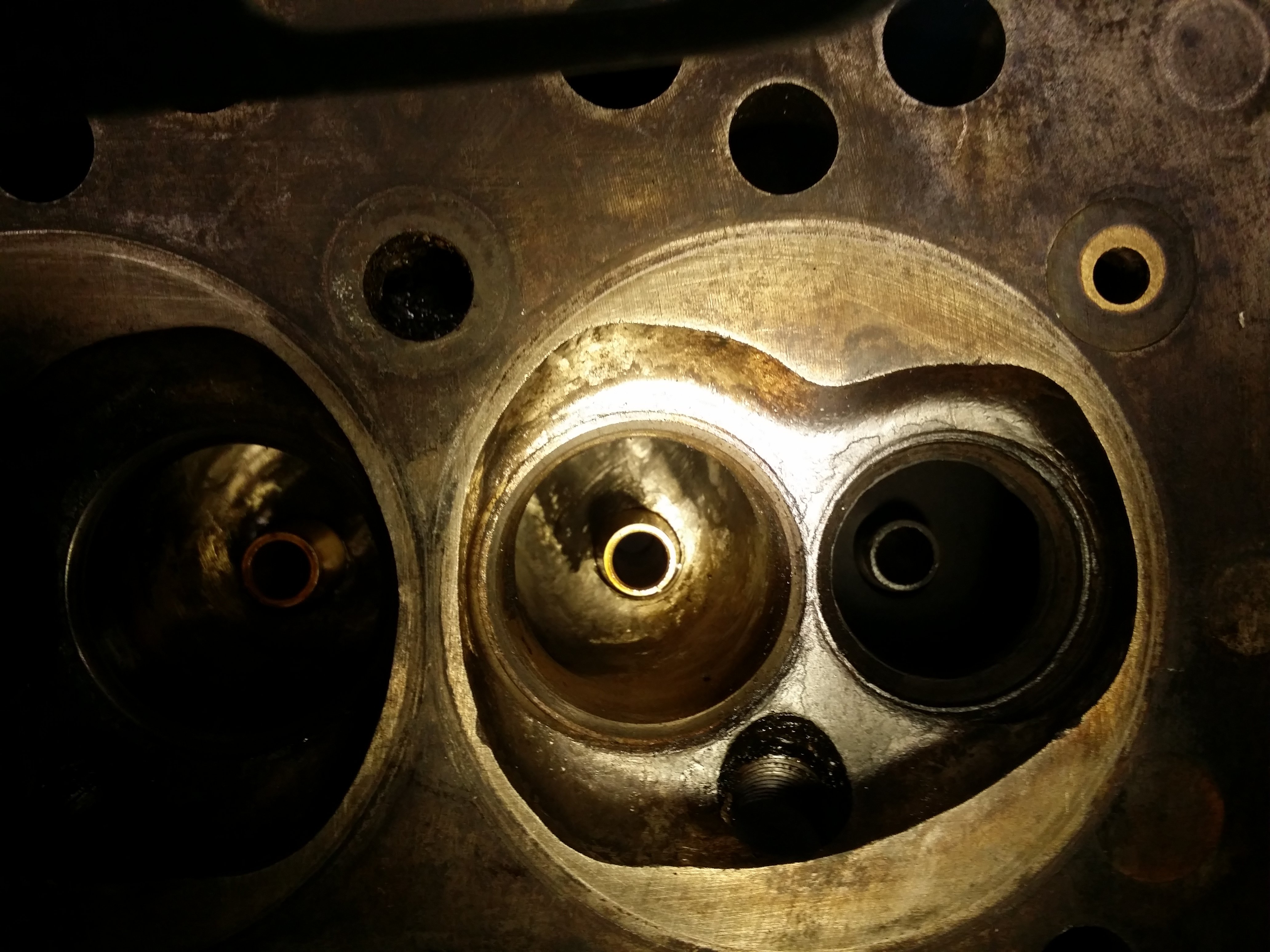

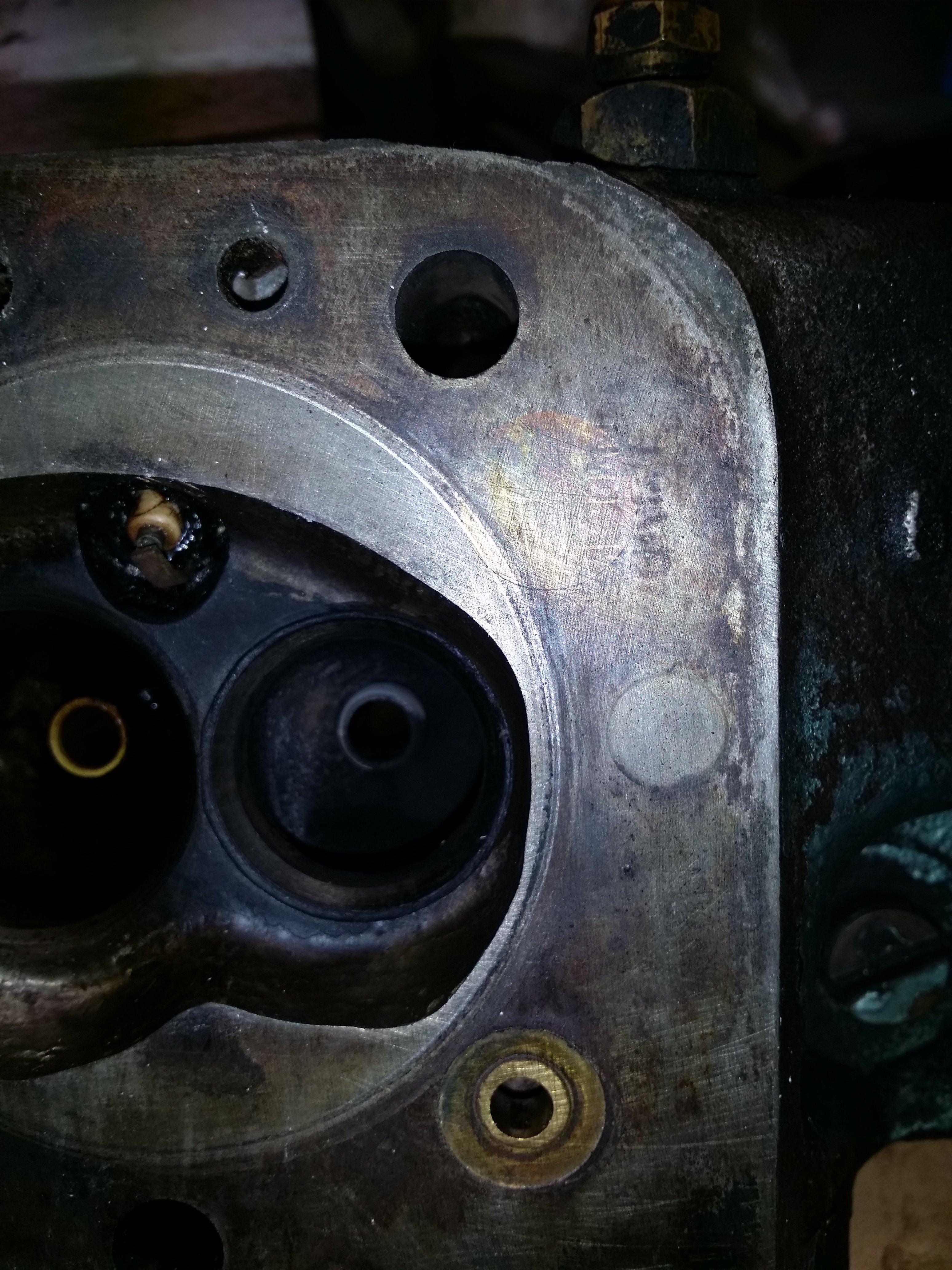

Nyt on kannen palotilat mitattu vedellä täyttämällä ja sekä muovailuvahalla, kummatki antoi 22ml tulokseksi. Sylintereistä en ehtinyt mittailemaan vielä tänään. Venttilit irroitettu ja olivat tuplajousilla. Tiivistepinnat kun putsaili sielä oli jotain tesktiä mistä ei saanut selvää sekä joku numero jossa toinen numero väärin päin. Venttilien ohjurikumit tuntui aika kovettuneilta. Jousien lautaset ei tarttunu magneettiin kiinni, eli ei terästä. Venttilien ohjurit tuntui tiukoilta, venat kyllä kulki niissä kevyesti. Venttilien kiilaparit eivät yltäneet kaikissa venttiileissä ihan kokonaan toisiinsa kiinni kummastakin päästä, aivan kuin pätkä olisi puuttunut, pitää vielä ne kattoa läpi ettei ole rikkinäisiä kun venttilit putsailen. Mittailin venttilien koot, imut oli n.35,7mm ja pako 29,4mm, mutta siinä oli vielä karstaa.

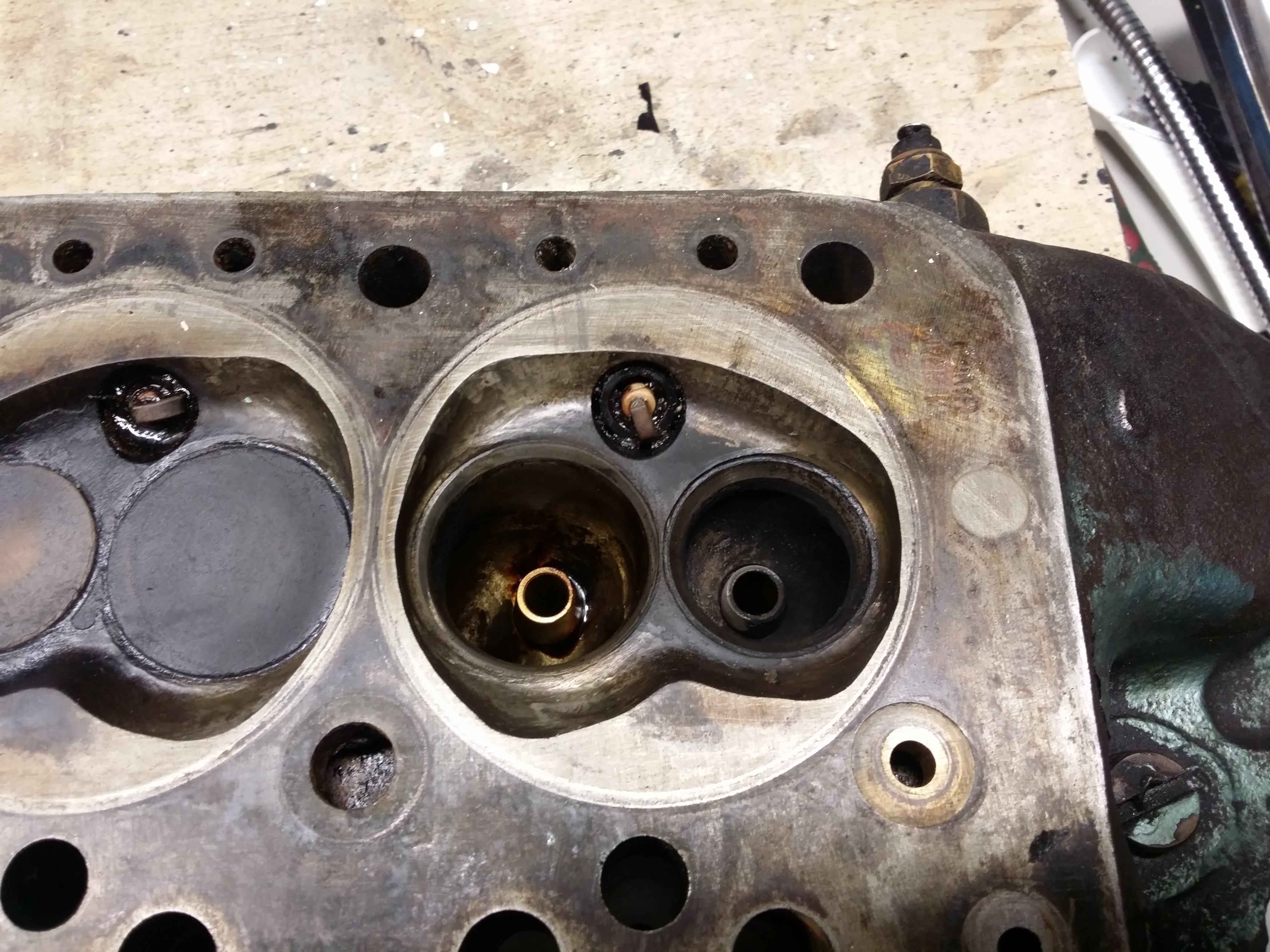

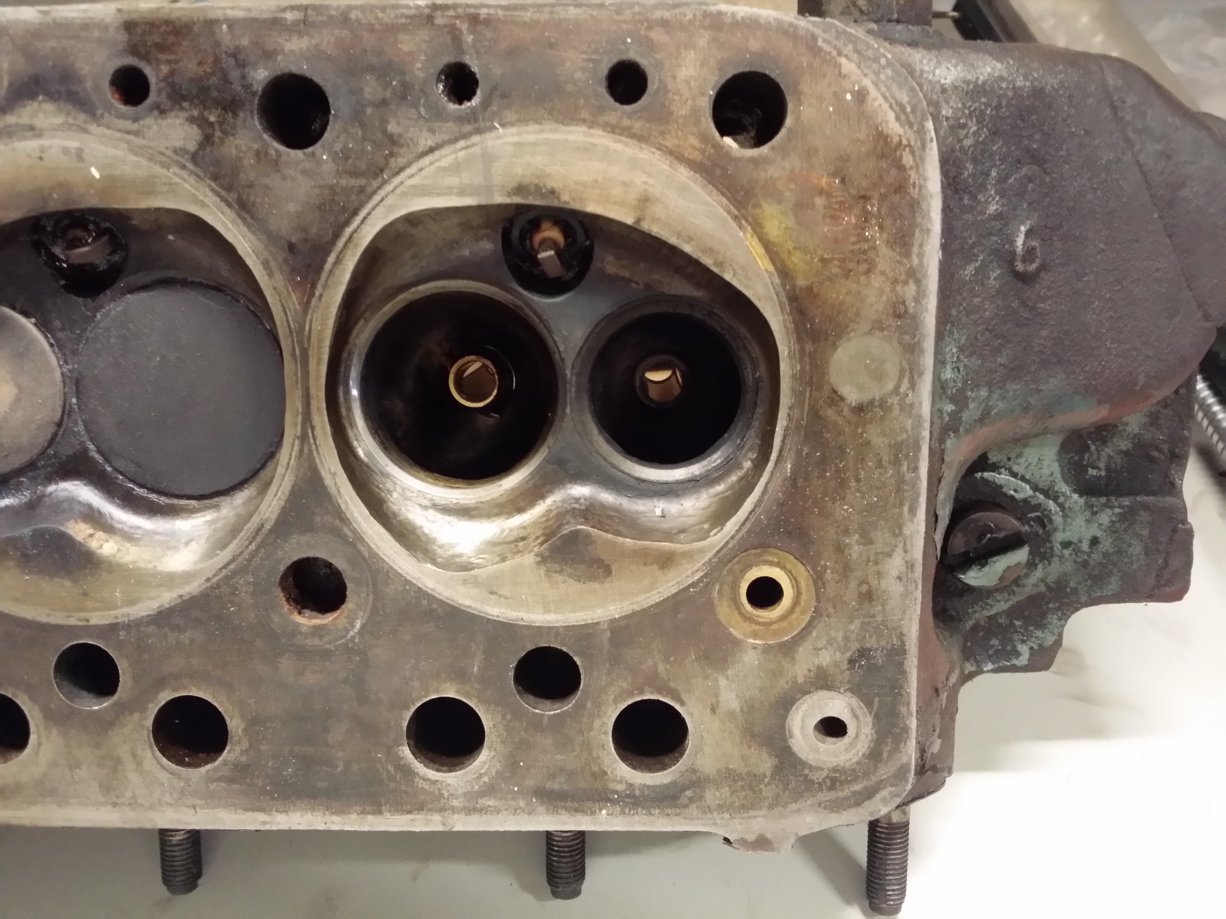

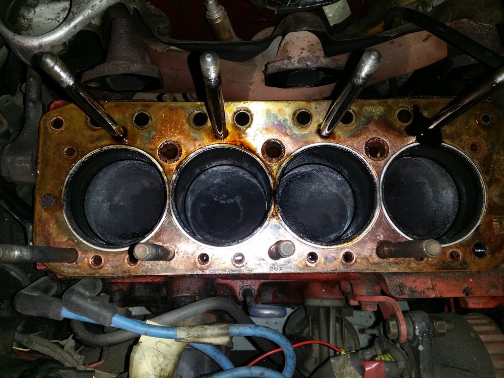

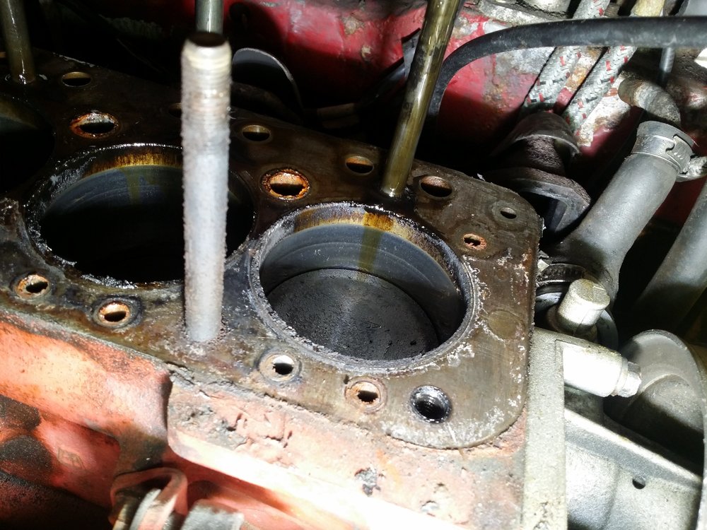

Kansi irroitettu, tässäpä muutama kuva. Kovin on vaaleat vesipumpunpään venttiilit... Tiiviste oli AF460.

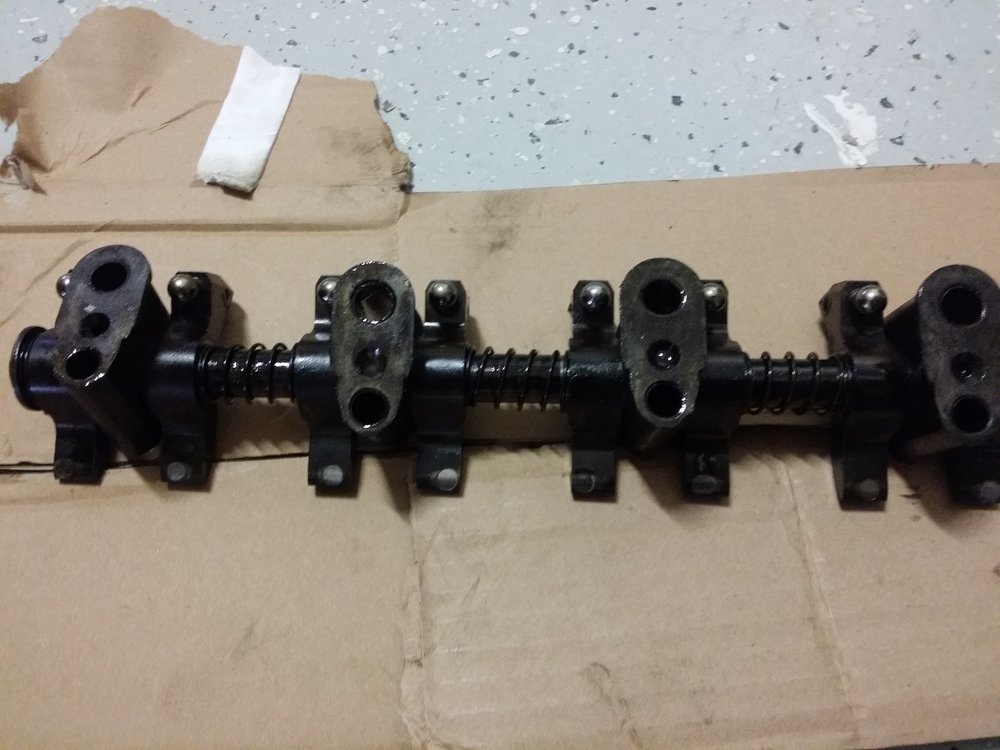

No sitä ei varmaan kesäkäytössä kaipaa Videolla ei irrottanut keinuvipuja ennen kannen irroitusta, mutta haynes oppaassa on neuvottu ottamaan. Kannattaako se irrottaa vai ei? EDIT: Ni no joo, jos ne venttilivarren kumit meinaa tarkistaa/vaihtaa niin pittäähän tuo...
