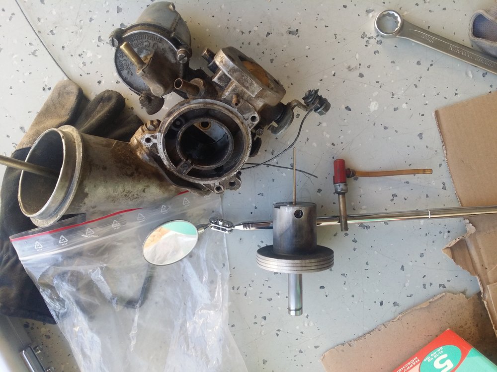

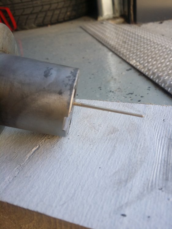

Joo-o, no keskitys nyt ei sittein oikein kummiskaan onnistunut. Ekaksi munin sen että ilman kantta keskitin niin ei se liikkunu sitten tikun kanssa. Tajusin vasta paikoilleen laiton jälkeen että reisille se meni, hoksasin myös miksi siinä on se tappi millä luistinta saa nostettua Siinä tuuskatessa sitten alkoi vuotamaan bensaa kohokammion ja letkun välistä. Aika herkkä oli se letku kun vähän liikutin... Kokeilla huomenna vielä tiivistää uudelleen o-renkailla. Jotenki se näyttää niin heppoiselta liitokselta että tekis mieli jottain tiiviste ainetta laittaa. Mutta ennakot sain tallinaapurin avustuksella kuntoon, hyvä että samassa rakennuksessa on autokorjaamo jonka pitäjä on myös omistanut minejä. Kierroksiakin otti mukavasti, mutta kun luistin edelleen kanitti, kaasun löysäyksen jälkeen sammui. Kaasuttimen öljykörkki auki ja painoin luistimen alas, niin taas lähti nätisti käyntiin. No taas tuli oppia roppakaupalla kantapään kautta Melkein tekis mieli hommata käytetty ja toimiva HS4:nen joltaki tai vaikka lainaksi ... Omat taitaa vaatia hieman fiksausta ja osien tilaamista...
Kiitos taas avusta. Neula kanitti koska se suutin ei ollut keskellä, nyt ainakin kaasari irrallaan koneesta neula kulki moitteetta oli seos ruuvi missä asennossa tahansa Huomena kaasari paikalleen ja kokeilemaan. Ymmärsinhän oikein että öljyä laitetaan sinne putkeen niin että se on melkein täys, silloin kun se mäntä on sielä putkessa.

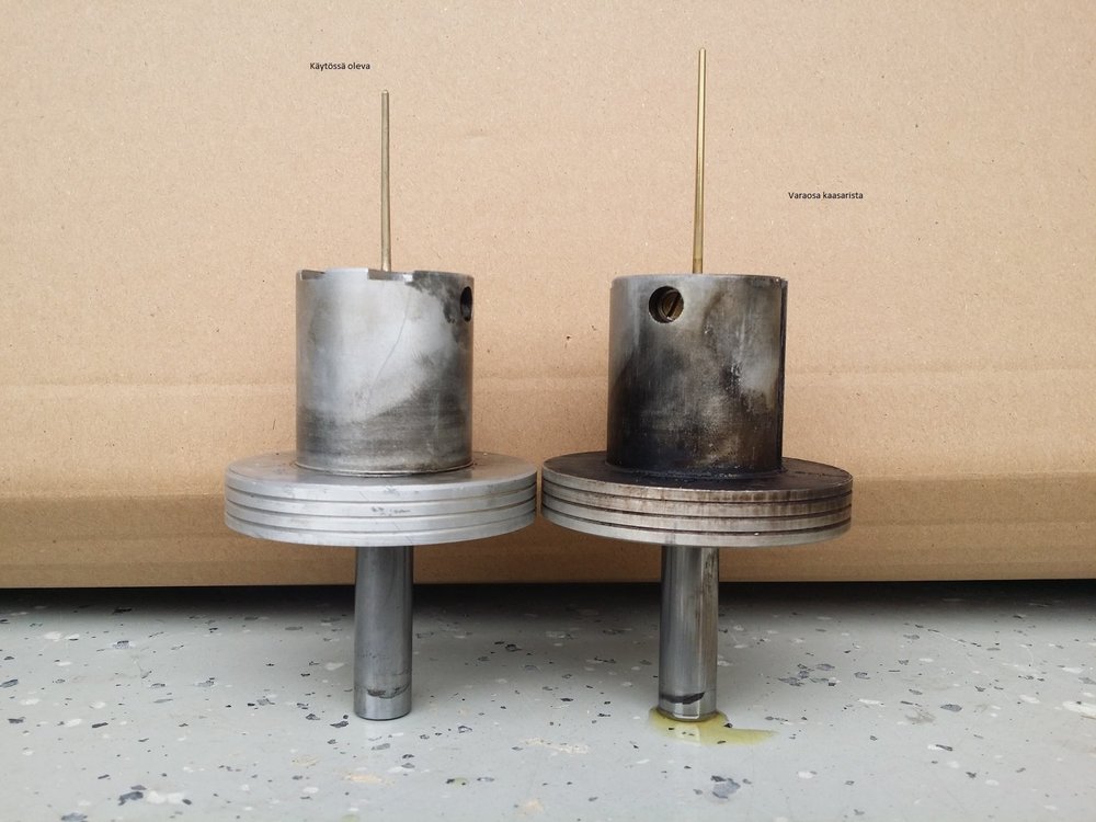

Selvä homma, siittä heräskin kysymys kun luulin että molemmat HS4 kaasareita vai onko niitä vielä erilaisia ja miten ne tunnistaa keskenään? Varmaanki jossakin kohtaa tunnisteumero? Rungossa? Molempien nuo luistimet oli AUC 1331 käytössä olevassa lisämerkintä PDC 5A ja varaosassa PDC 7. Voiko nuita luistimiä vaihtaa päittäin, jos saisin hommattua siihen opivan neulan? Pitää yrittää saada tuo neula irti tänään. Varasosakaasarista on kuva tämän ketjun kolmannessa viestissä, seuraavassa viestissä oli arvioitu sen olevan marinasta. Vaihtoehdot taitaa olla 1. saada neula irti ja uusi neula, jousi ja se ohjain rulla siihen ympärille. 2. tuohon toiseen luistimeen uusi neula, jos niitä voi käyttää ristiin. 3. Kokeilla tuota varaosakaasaria jos sen sais toimimaan. tätä kyllä epäilen, tais olla se wax stat letku ainaki rikki. Neulassa on varmaanki jossaki kohtaan merkinnät mikä neula. jos en saa vanhaa irti, miten tiedän mikä neula tuohon kaasariin sopii?
Vika löytyi, luistin ei sittenkään liiku kunnolla. Vaikutti liikkuvan mukavasti, mutta kun kerran kaasua painaa niin sitten palautuu jousella alas, neula jumittaa. Siihen on kulunut pieni jälikin. Mutta neula on täysin jumissa, ei liiku mihinkään suuntaan eikä saa edes irti Varaosakaasarin purin ja siinä neula liikkuu ylös alas ja neulan saa irti ruuvin irrottamalla. Varaosakaasarissa nykyinen luistin ja neula liikkuu vaivattomasti. Varaosakaasarin luistin ja neula liikkuu vaivattomasti paikallaan olevassa kaasarissa, mutta ei lähe käyntiin. Neula on huomattavasti pidempi. Varaosakaasarin toimminnasta ei ole muutenkaan mitään tietoa. kuvakin siitä taitaa täälä ketjussa olla. Neula varmaanki ollut jumissa koko ajan, purin kyllä muutama vuosi sitten kaasarin, mutta ilmeisesti kaikkea on ole käyttänyt irti. Millähän tuon neulan sais irti, koitin semmosta ruisteenirrotus suihketta mutta ei alkanu milleen...

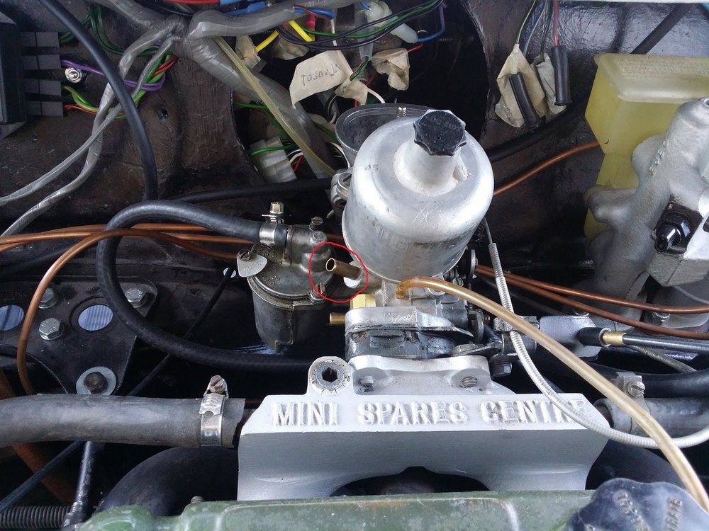

Katkojan kärkiväli oli aluksi 0.5mm, haynesillä oli että 0.35 - 0.4mm, nyt aika tarkka tuo 0.35mm. Pitää tänään tutkailla uudelleen tuota seoksen säätöä. Mutta onko tuo normaalia että jos kuvassa punasella olevan putken pätkän tulppaa niin mini ei käynnisty? -> voiko viitata ettei saa ilmaa tarpeeksi muuten, liian rikkaalla?
Öljyä on ja kyllä se minusta ihan hyvin liikkuu. Siitä Wax Stat hommasta se mutteri on noin puolessa välissä. laskin monta kierrosta voi kiertää ja laitoin puoliväliin. Ryyppyä isommilla kierroksilla en ole kokeillu. Veto loppuu oli huono kuvaus, parempi olis että kierrokset ei nouse enää ja kierroksia ei kovin hirveästi vielä ole. Tallinaapuri joka enempi autoja värkänny meinas ettei sytytys enää osu isoilla kieroksilla kohilleen, käski kokeileen sen alipaine systeemin toiminnan. Mutta eikö jottain ole pielessä kaasarissa jos kuvassa punasella oleva putki on tukittu niin kone ei käynnisty.? Olen lukenu että jotku tulppaa sen?
Kyllä se ennakko sieltä kohdilleen meni, mutta edelleen samaa vikaa ettei vetoa löydy kovin isoille kierroksille. Alipaineletkusta imasemalla jakajassa kärjet liikkuu. Kaikki vaikuttas olevan kunnossa. Kaasarin sivussa on se yksi putki mihin ilmeisesti voisi laittaa letkun huohottajalta tai jonka monet on tukkineet. Mie sen tukin ja Mini ei lähtenyt enää käyntiin, vaikuttaa että ottaa ilman vain sen kautta?? -> Kaarissa jotain vikaa tai kasattu väärin, josta myös johtuu että alipaine ei muuta sytytystä ja veto loppuu. Olisko ideaa mikä on kaasarissa pielessä?

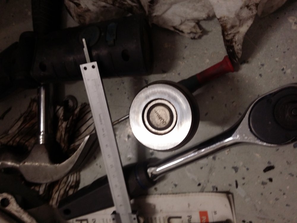

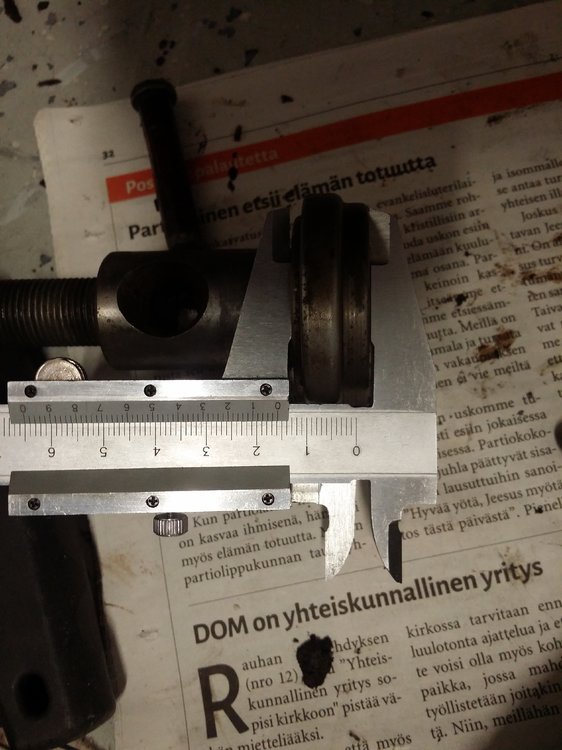

Kylläpä sielä melkonen kuoppa oli. Tilasin uudet osat maanantaina ja tänään jo saapuivat. Sen verta oli pakko käydä tallila sovittelemassa että vaikuttas korjaavan vian. Ainoa ylläri mikä tuli että uuden akselin säätömutterin kierteet oli eri kierteillä kuin vanhat, onneksi varamoottorissa oli samalla kierteellä... Jospa sitä viikonloppuna kytkin kasaan ja jos jopa pääsis tallin pihalla vähä koeponnistaan :)
Kiitos vinkistä, tutkin kun käyn tallilla. Oma kuluma arvio perustui vain tähän yhteen kappaleesen, vain kuvia netistä nähnyt :) Laakeri pyörii ihan kevyesti. Ajatus oli vain että sitä olisi joku voinut hieman työstää ja poistaa tavaraa että koppa mahtunut kiinni väärin asennetun vauhtipyörän lukituksen vuoksi. Välystä on kummiski useampi sentti sen jälkeen kun vauhtiyörä on asennettu oikein. Kun lukitus oli persiillään niin kytkin kyllä toimi moitteetta. Nyt kytkin kun on painettupohjaan niin sitten välys vasta poissa. Työsylinteri on uusi ja se tanko myös. Vika siis taitaa olla vivussa (kulunut ja vääntynyt) sekä akselin kuopassa.

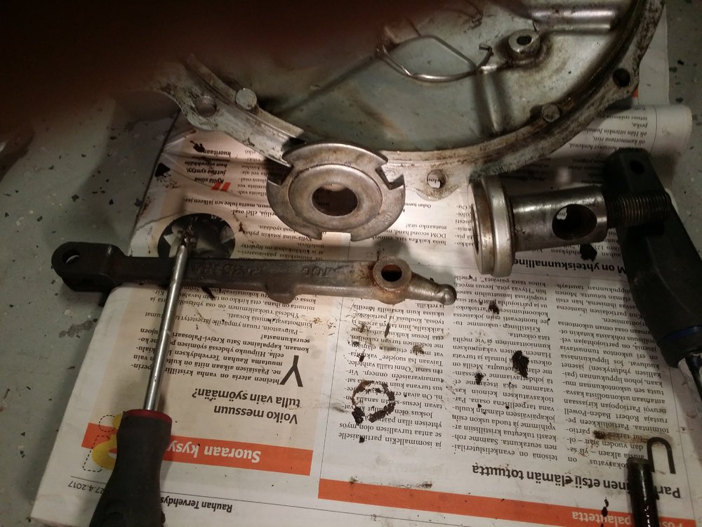

Talvi tuli ja meni. Tauko olikin paikallaan Mini hommista, meni syksyllä vähän harrastus jo työksi, mutta nyt taas intoa täynnä. Kytkin koppa taas avattu. Paineasetelman prikka oli kupera puoli painelaakeriin päin. Joten kytkimen vivun välys johtunee siis painelaakerista. Kuvien perusteella mihin omaa vertasin löysin netistä vähän saman näköisen, toki omasta taitaa olla "vähän" metallia hävinny... Tässä linkki minun veikkaamaan osaan. https://www.google.fi/search?q=GRB201EVO&rlz=1C1GCEA_enFI777FI777&tbm=isch&source=iu&ictx=1&fir=Fg5c0iMBUbg5ZM%3A%2C4KLHMSm4sJC_uM%2C_&usg=__6T3hVgUaUx0XkIRK3FErK38jeQg%3D&sa=X&ved=0ahUKEwjH4drw77zaAhUOUlAKHeFrDR4Q9QEINjAC#imgrc=Fg5c0iMBUbg5ZM: Kelpaako tuohon nyt ihan peruspainelaakeri mitä esim minitronista saa? Ilmeisesti tuo tappi ei ole kulunut kun päässä vielä tekstikin lukee. Vivun pallukassa näkyy pieni kuluma jälki myös.
Prikassa oli teksti top joka oli koneesta ulos päin, eli kohti laakeria. Prikassa näkyi myös selkeästi sen kiinnitys klipsun jäljet. Ennen edellistä kommenttia olen 100% varma että on oikein päin tai ainakin niin päin kuin se siellä oli, mutta aina asennus virheen mahdollisuus on olemassa. Tutkaillu nuo "helpot" ensiksi ja kai se on siten taas alettava purku hommiin. Muutoskatsastus tältä syksyltä jää, taas on 7kk lisää työ aikaa, josko vappuna 2018 ajossa :)
Minun viesti oli epäselvä, töistä vähän hopulla laitoin ja foorumi teki linkistä kuvan aivan kuin olisi minun liittämä :) Tarkoitin sitä että mulla tuomonen oikean puoleinen ja sieltä pilkistää pätkä akselia, kun kuvassa ja parissa muussakin näkyy vaan tuo kierre. Mutta se onkin ok että hieman näkyy. Kun menen tallille irrotan vivun ja katson sen kunnon. Varakoneesta saan vertailu kohdan, edes johonkin :)
Miten se painelaakerin akseli laitetaan paikoilleen? kattelin netistä kuvia ja minusta mulla kurkkaa sieltä päästä sen painelaakerin akselin paksumpi keskiosa osa. esim tässä sieltä ei näy kuin kierteet.
