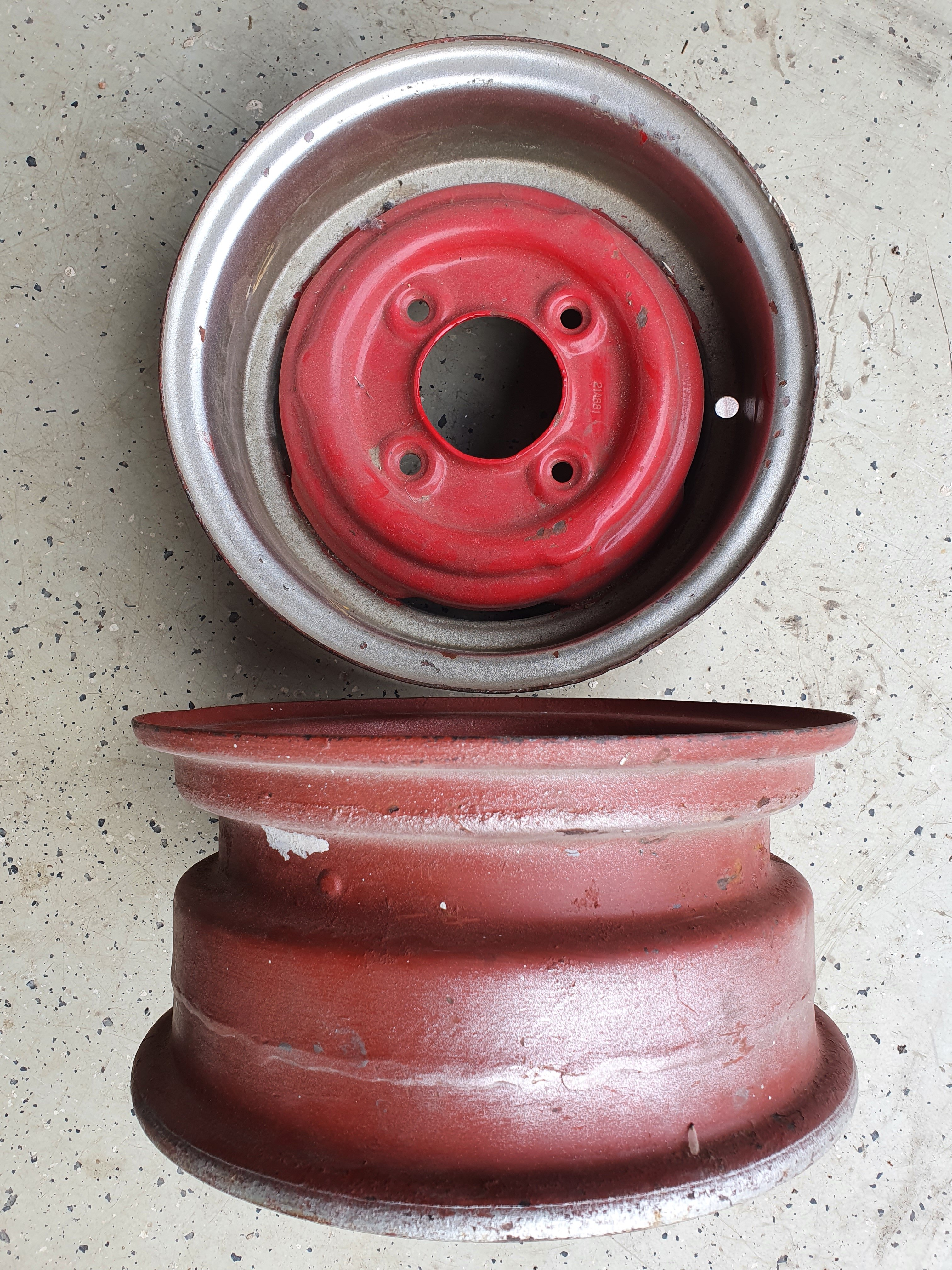

Tuli tuossa oman Minin mukana kaks vähän leveämpää kymppituumasta vannetta mukana, ilman kumeja. Nyt ne tuli taas vastaan laatikoita tonkiessa, onko nämä jotkut itse levitetyt vai onko tämmösiä ihan tehty myyntiin asti. Mittasinki leveyden, mutta enpä nyt tähän hättään muista, olisko 13cm hatara muistikuva

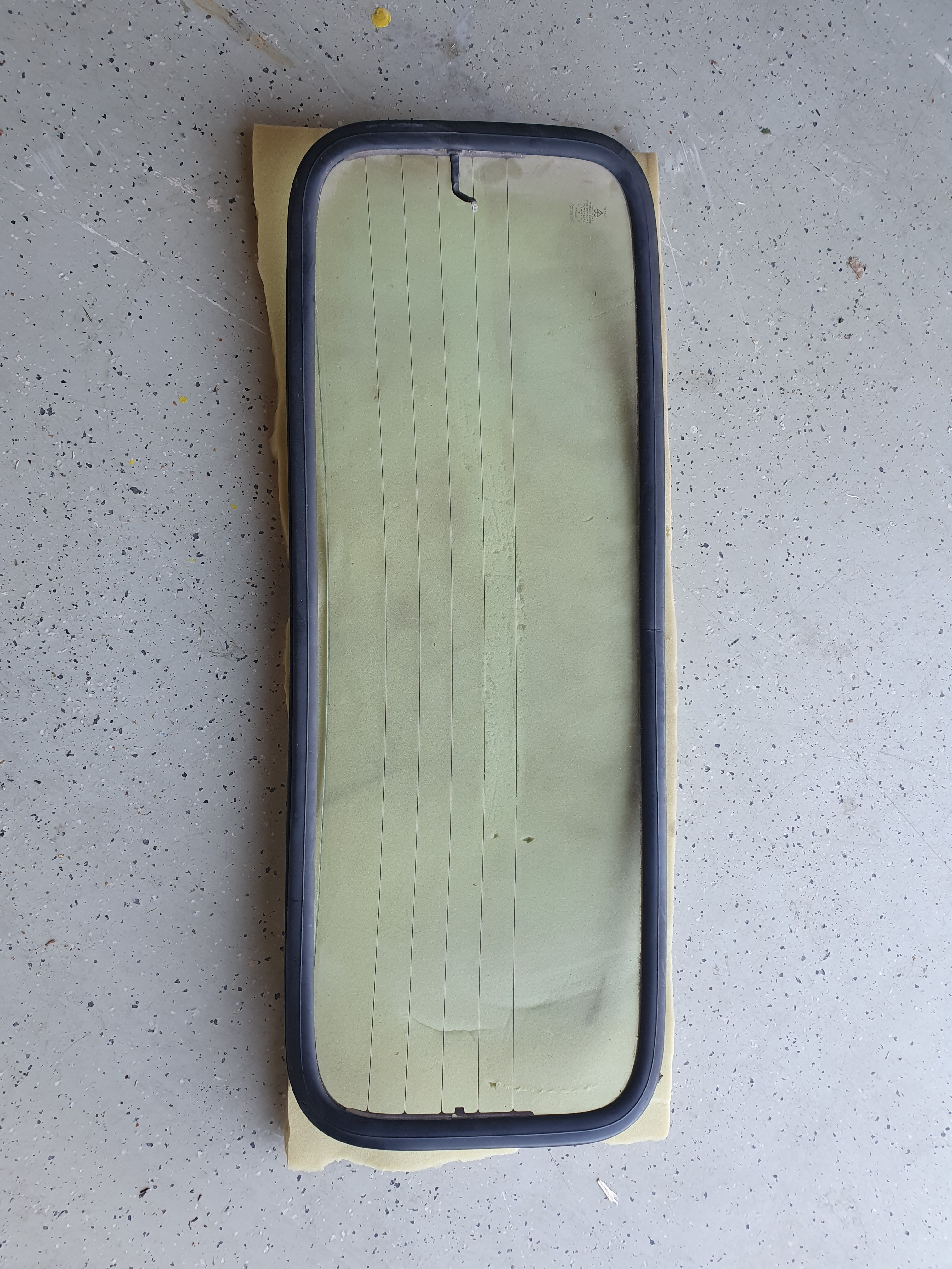

Päivitetty ja nosto (jäljellä takaikkuna 10e ja avattavat takasivulasit 30e. )

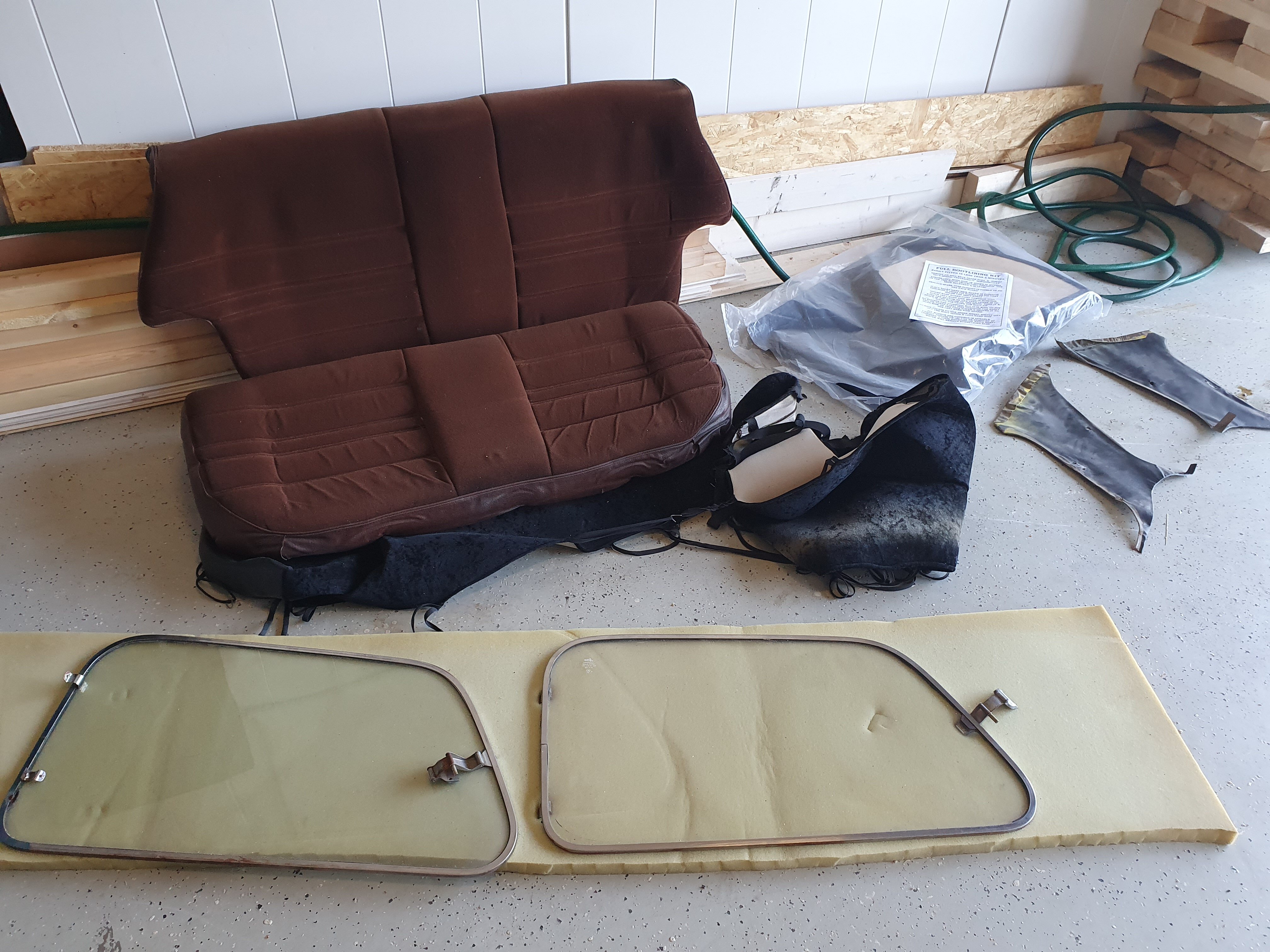

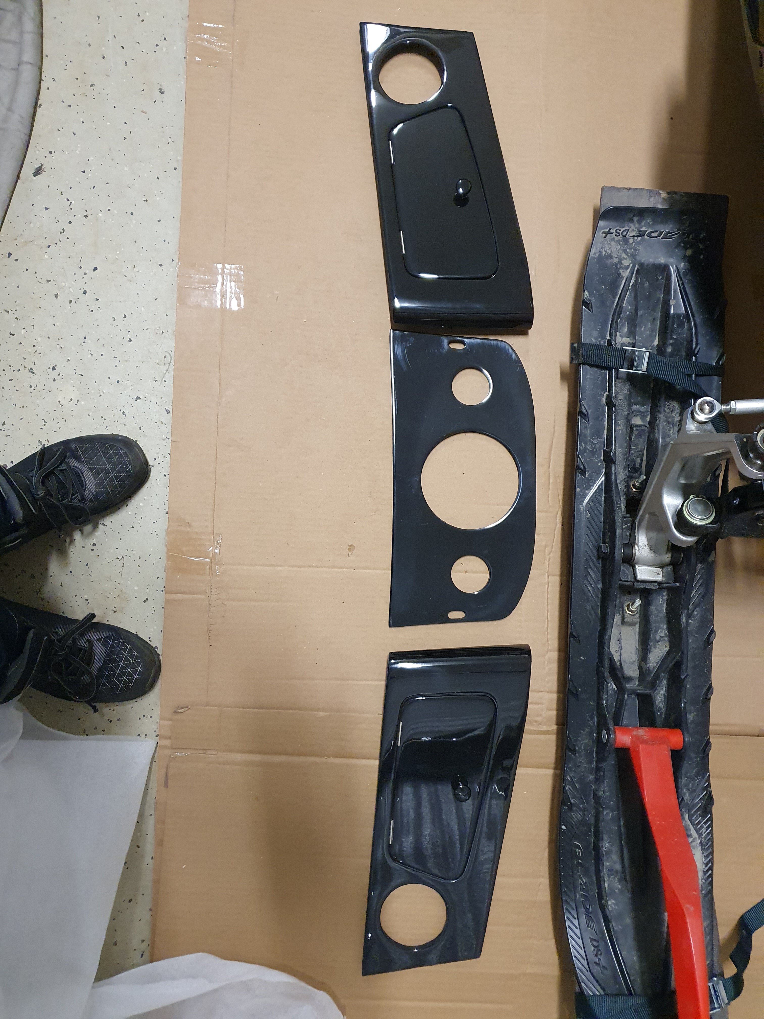

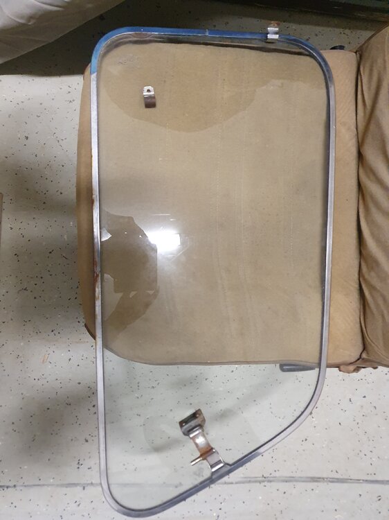

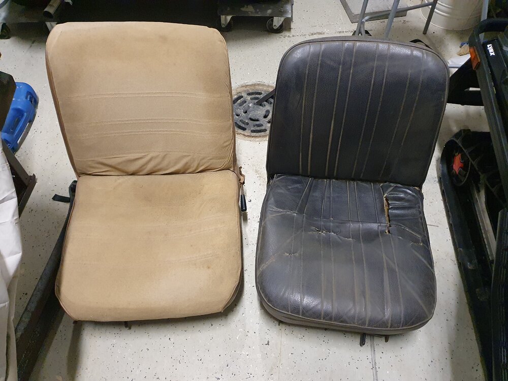

Tarjolla Oulussa, voin myös lähettää. Purettu -76 ministä. - Avattavat takasivulasit, vänkärin puoleisesta alempi sarana rikki. yht: 30e - Eripari etupenkit (irto päälliset mukaan) yht: 50e - takapenkki + selkänoja, kunto minusta hyvä (irto päälliset mukaan kuin etupenkissä) yht: 70e - Uusi kojelauta 3 Piece High Quality Piano Black Centre Clock Dashboard: 130e - Uusi BOOT LINER KIT: 40e - takaikkuna: 10e Jos hinnat ei miellytä niin toki tarjotakki saa, noudot etusijalla.

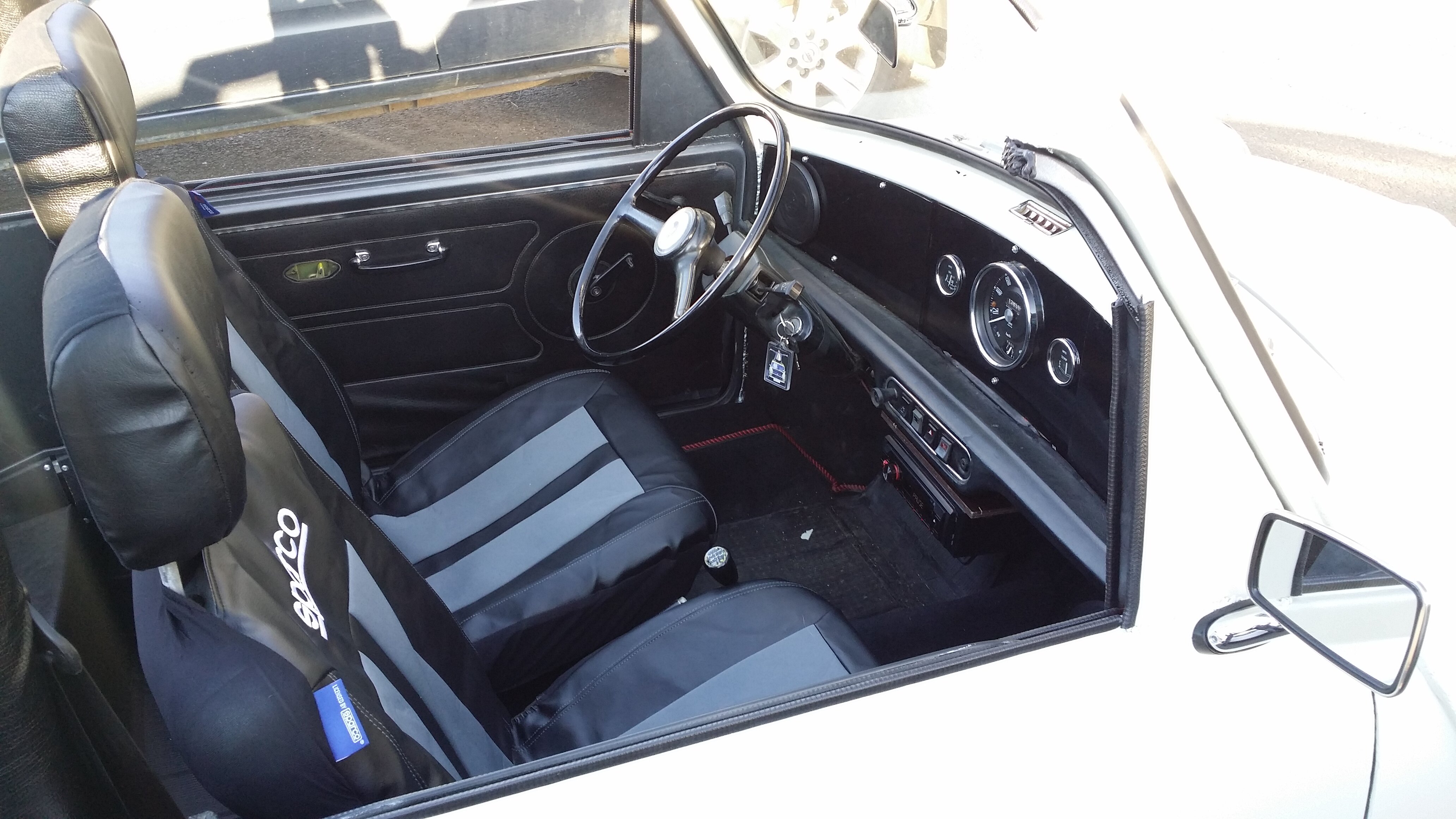

Ajokausi avattu, viileää oli kyyti. farkuilla ei oikein tarkene sen verran vinkkala käy. tuulitakki, pipo ja hanskat piti muuten kuskin lämpimänä. Nopeusmittari toimii, "uudet" penkit on mukavat istua ja moottorin äänet vähän vaimeammat kuin ennen. Ehkä moottoritilaan konepellin sisäpuolelle vois jotaki vielä laittaa. Musiikki soi jo paremmin, mutta ei se vielä hyvä ole. Ehkä parempi kotelointi kuin pelkkä kojelauta ja sille tehty alaosa saattas auttaa. Toki pienet ja halvat kajarit, ei voinu ihmeitä tietenkään oottaa. Ikkunoiden veivit pitäs vaihtaa ja vaihdekeppiin se kumi sinne lattian pitäs vielä laittaa. Mankalle vois tehdä uuden telineen ja vähän verhoilla. Kojelaudan alaosalle pitäs se päällinen laittaa ja uudet nappulat ja niiden kehyskin löytyy. Konepellin kiinnistyskumien reiät pitäs saada peittoon. Takapenkkien sivuille verhoilua pitäs tehdä myös. Siinä seuraavat pikku puuhastelut, mutta muuten vois keskittyä ajelemiseen. Puuratti se vähän houkuttelis hankkia, mutta tältä näyttää sisusta tässä vaiheessa.

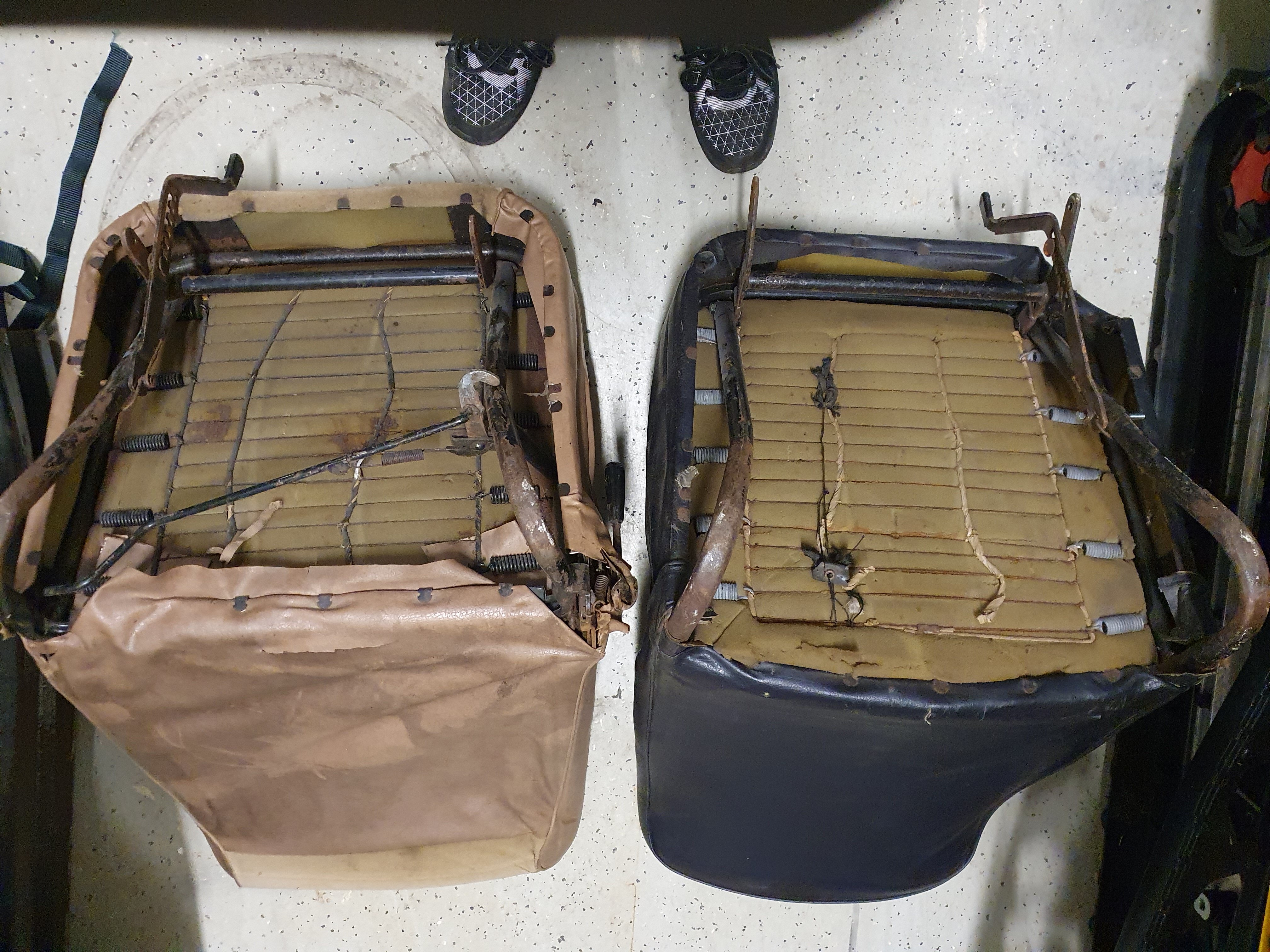

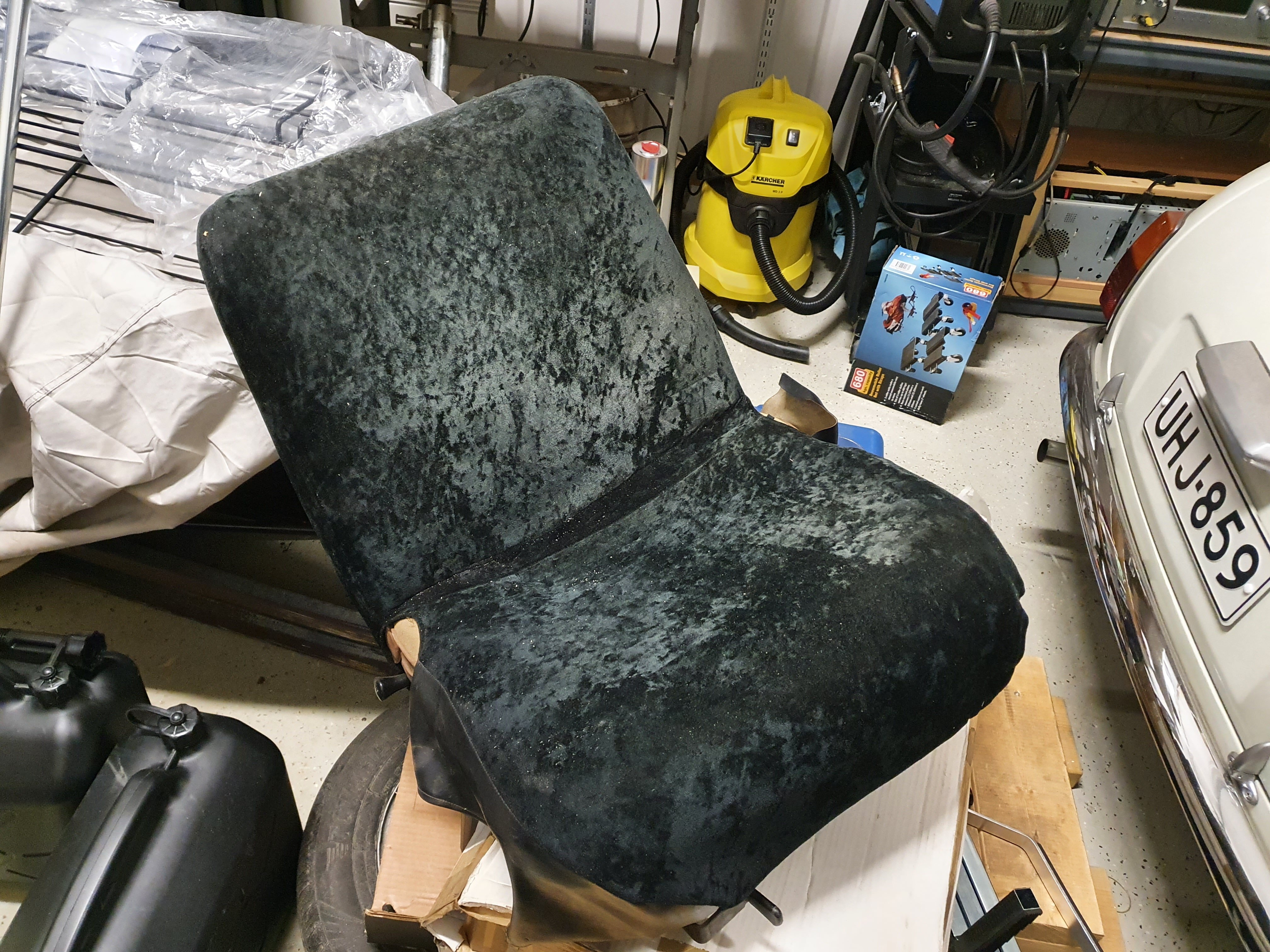

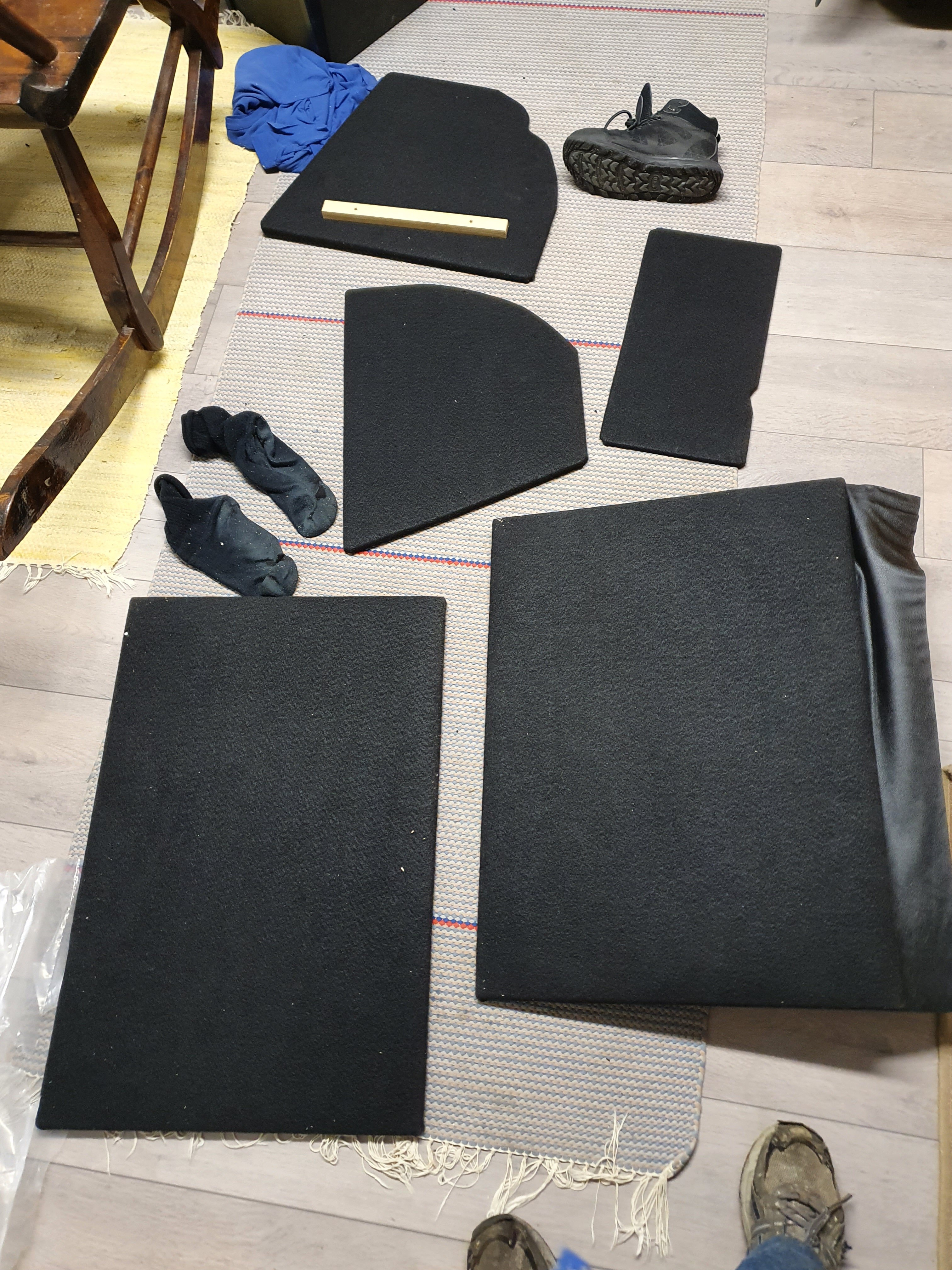

Projekti etenee, ajamaan ei vielä ehtinyt tälle päivää kun tuli sade kelit. Eilen ei päässy kun ei startannu, solenoidi vaan naksahti. Vaihdoin vanhan solenoidin paikoilleen niin lähti ongelmitta käyntiin. En tiiä olisko menny hitsatessa rikki, akku oli pois autosta niin olisko kuitenki plussa johto ollu runkoon kiinni. Naksahti se tosiaan, mutta starttia ei pyörittänyt. Motonetin penkin päälliset anoppi vähän lyhensi nii saa nyt tässä vaiheessa jonkulaiset päälliset niskatuellisille penkeille. Kannakkeet penkeille pitää hitsata ite kun ei raski alkuperäisiä rikkoa, pitää vähän laskea penkkiä alemmas edestä ja pieni koroke taakse ettei ole pystyssä. Matot on laitettu, niissä on muovia toisella puolen onko ne tarkoitus esim lämmittää että jää muotoonsa vai onko ne vain kosteuden estona? No mukavasti ne sinne istui vaikka lisävahvikkeet tuli vastaan ja piti vähän leikkoa. Peräkontissa on oma valmiste sisustaa takana ja oikeassa kyljessä. Pohja vielä, nii jää vararengas ja akku kivasti piiloon. "Uudessa" mittarissa ainakin bensamittari toimii, nopeus selviää kun ajamaan pääsee Mittarivaijerin kiristysmutteri tietenki oli niin huonoksi menny ettei saanu käsin tiukalle kun meni nii ahtaaseen paikkaan. Ehkä jos kokeilis konehuoneen puolelta tiukata, mutta ku ehin jo äänieristeet liimata nii hyvin kiinni Kokeilla ainaki että toimiiko mittari. Onko vaijerin vaihto kova homma? en ole auton alta käyny kurkkiin miten se sieltä näkyy mistä moottorissa kiinni. STP bityylikumia myös tuli laitettua kojelaudan alaosasta lattian rajaan jos äänet vähän vähenis. Jokusen kuvanki laitan kun loput "pikku jutut" saa paikoilleen. Josko sitten kesällä katon tekoon ja syksyllä jos sitten loput muutoskatsastuksen vaatimat hitsaussaumat piiloon ja maalia päälle
