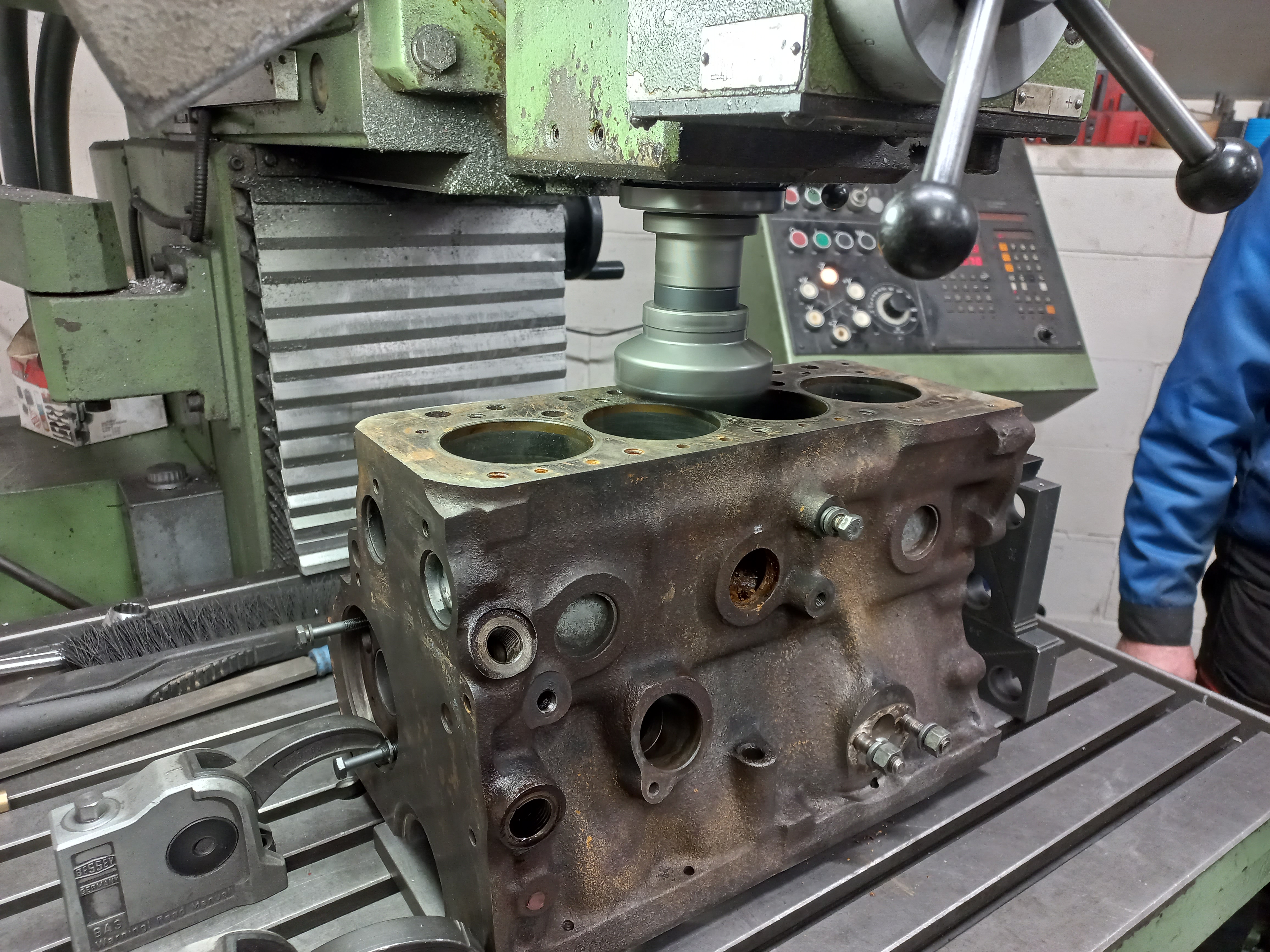

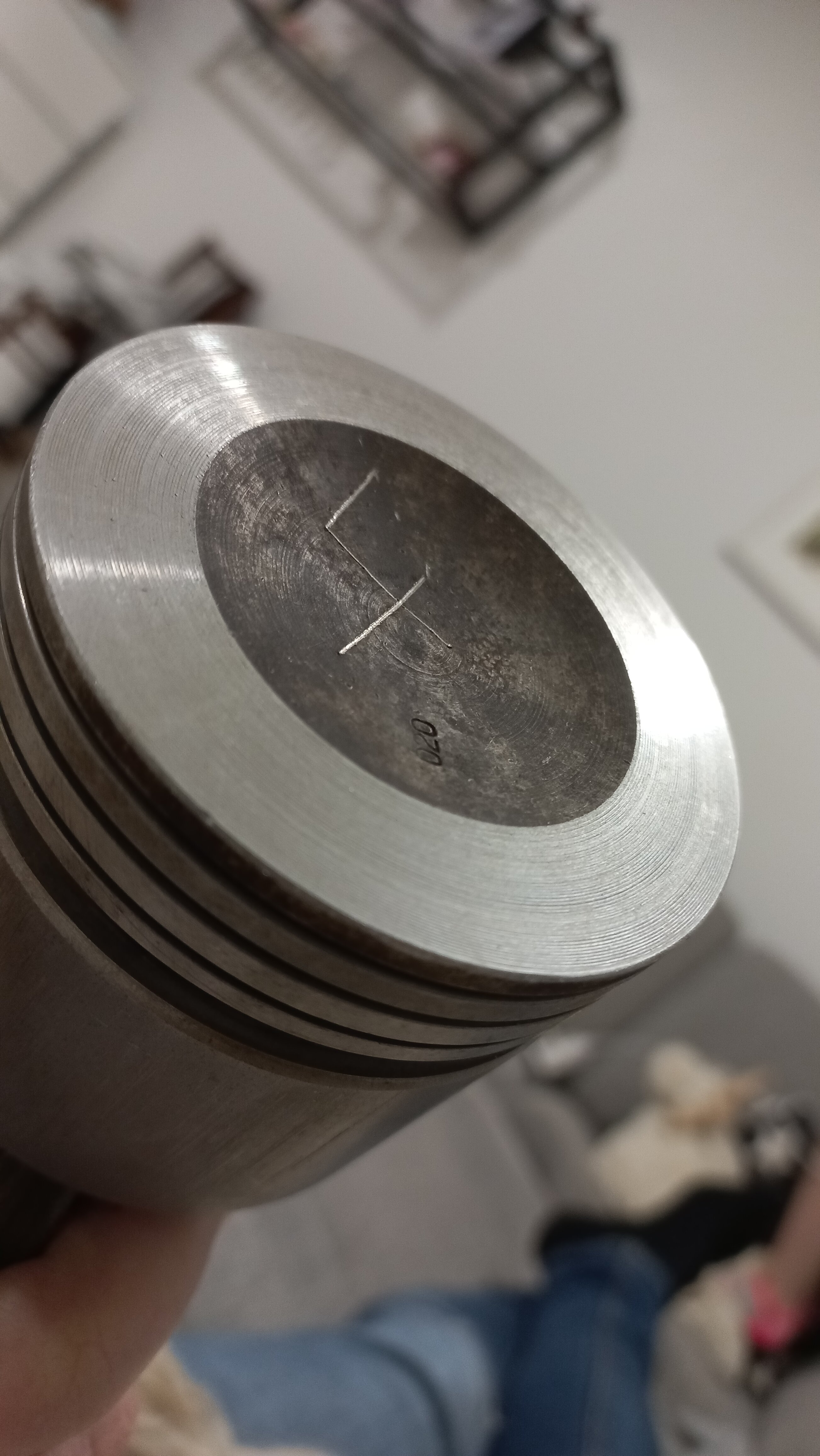

Samuli Koivusalo Posted November 17, 2022 Author Report Share Posted November 17, 2022 Jyrsittiin lohkosta 3milliä veke ja otettiin männistä 2,3mm. Tällä konseptilla jäi kellolla katottuna sen 5 satkua yli. Kunhan männänrenkaat saapuu briteistä, niin saa alkaa niputtaa konetta. Suomessa ei ollut tarjolla 1,2mm renkaita vanhaan hepolite/Omega mäntään. Olis kai siihen voinut suoraa laittaa korkepuristeiset männät, mutta on näitä motorsportti puolen kavereita joilla on koneistusvehkeet joka hommaan. Link to comment Share on other sites More sharing options...

Kimi Posted November 19, 2022 Report Share Posted November 19, 2022 Moi, Squish area minissä on niin pieni, että isolla paljeraolla ei ole merkitystä. Ja jos kansi ei virtaa, niin ihan sama mikä puristussuhde, kun siellä ei ole mitä puristaa. Miksi lohkosta otetiin 3mm? En ymmärrä, varsinkin kun männästä ei tehty pattista. Kannattaa kans mitata paljon jäi paksuutta mäntään jäi jäljelle ton 2,3mm shaveamisen jälkeen. Link to comment Share on other sites More sharing options...

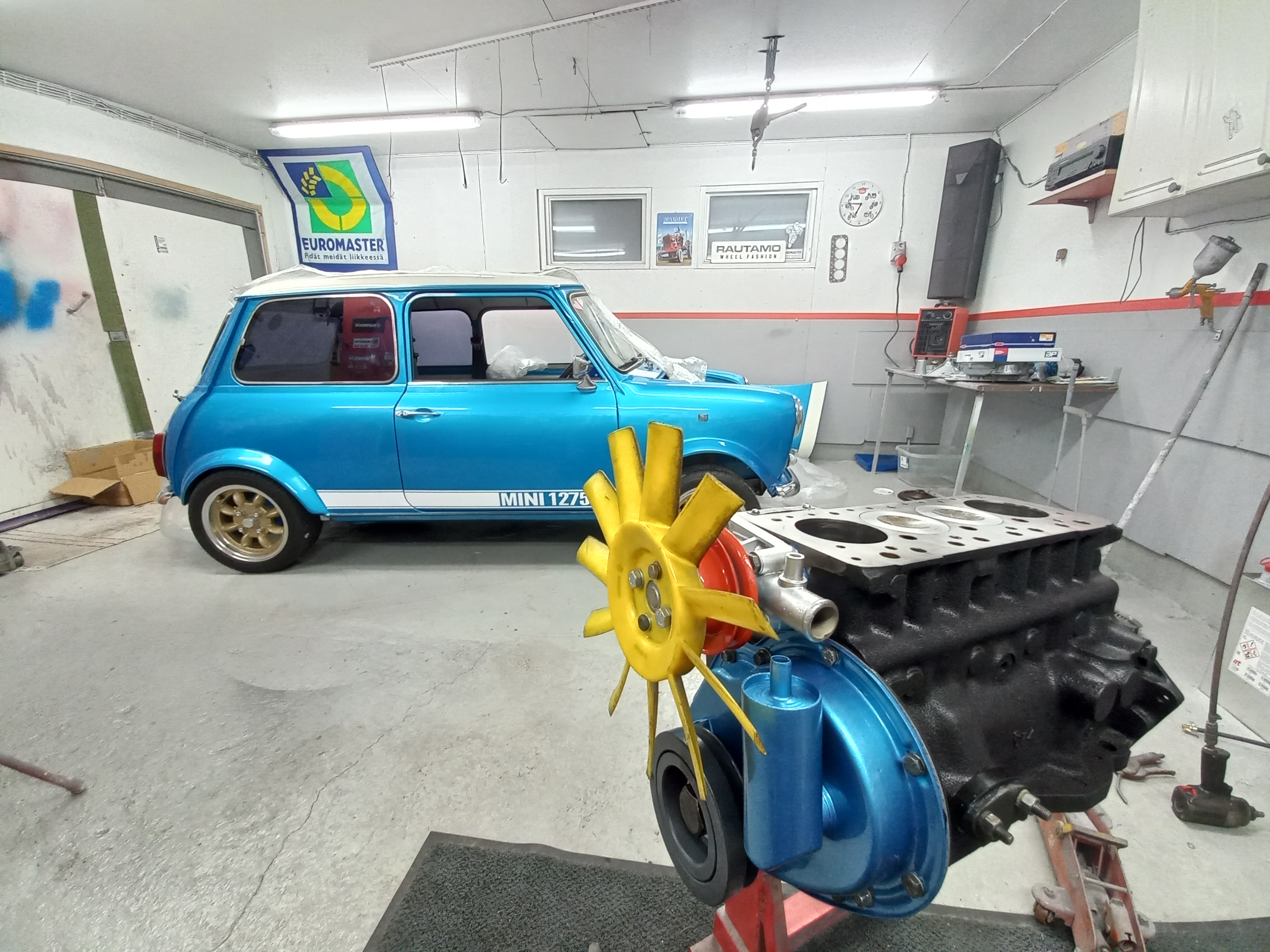

Samuli Koivusalo Posted November 23, 2022 Author Report Share Posted November 23, 2022 Kyllä se siitä. Link to comment Share on other sites More sharing options...
Kimi Posted November 23, 2022 Report Share Posted November 23, 2022 Hieno kuva, mutta siinä on mun silmää häiritsevä moka Kuka muu löytää ? Link to comment Share on other sites More sharing options...
tailke Posted November 23, 2022 Report Share Posted November 23, 2022 Siipien rintamasuunta väärä. Entä muuta? Link to comment Share on other sites More sharing options...
Kimi Posted November 23, 2022 Report Share Posted November 23, 2022 Jeps, ei muuta. Kateellisena kattelen siistiä ja tilavaa tallia. Link to comment Share on other sites More sharing options...
Samuli Koivusalo Posted November 24, 2022 Author Report Share Posted November 24, 2022 Sovittelin jäähdytintä paikalleen niin hokasin että perkele pyörii siivet väärin päin Se on jo korjattu eilen Laajensin pajaa pari vuotta sitten, nyt on ehkä 50 neliöitä tilaa. Pärjää näiden pikkuautojen kanssa. Ja siistiä pitää olla, teen maalaushommia jonkun verran ja tila on pakko pitää mahdollisimman puhtaana sitäkin varten. Link to comment Share on other sites More sharing options...

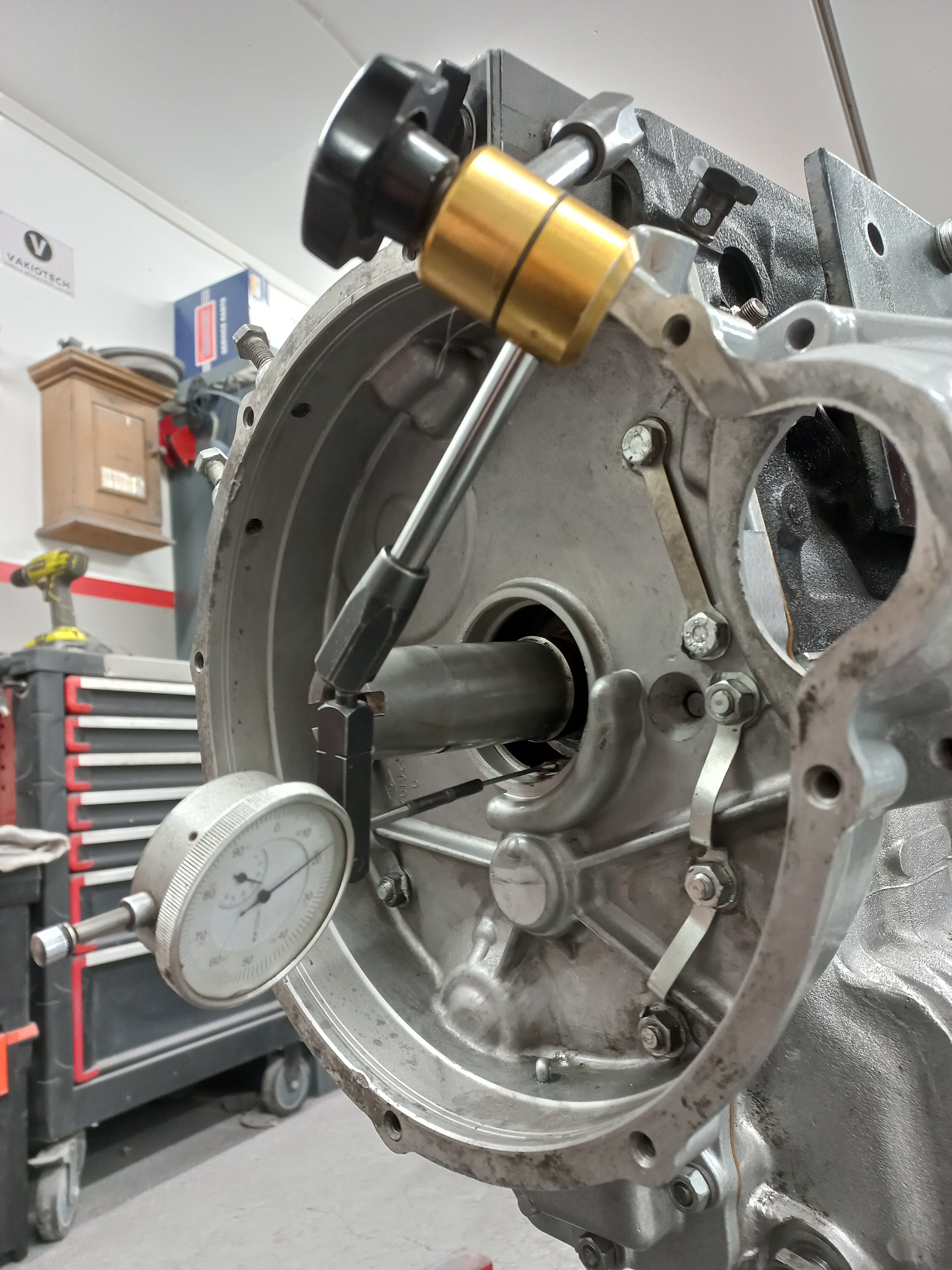

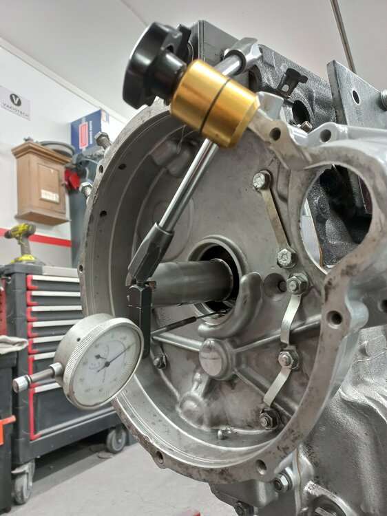

Samuli Koivusalo Posted November 25, 2022 Author Report Share Posted November 25, 2022 kun unohdat mitata välipyörän välyksen silloin kun olisi sen aika..... Link to comment Share on other sites More sharing options...
