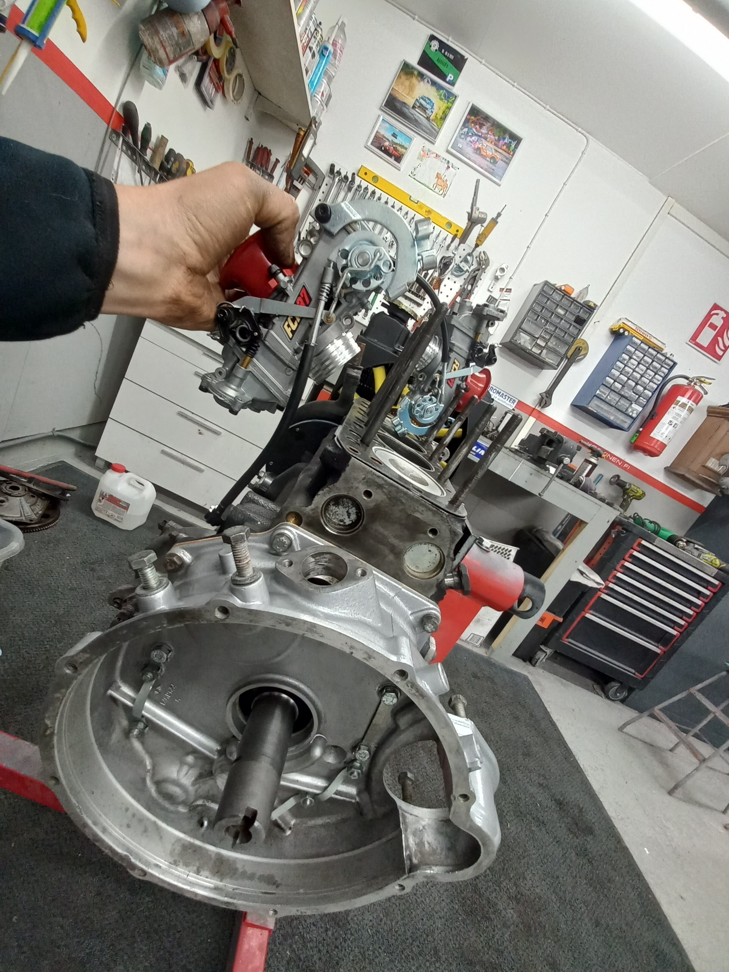

Samuli Koivusalo Kirjoitettu 26. Marraskuuta, 2022 Kirjoittaja Raportoi Jaa Kirjoitettu 26. Marraskuuta, 2022 On mulla siihen turbo metron tiiviste olemassa. Se lienee paras vaihtoehto. Link to comment Share on other sites Lisää jakomahdollisuuksia...
minorv8 Kirjoitettu 28. Marraskuuta, 2022 Raportoi Jaa Kirjoitettu 28. Marraskuuta, 2022 Totas noin, täytyy kyllä todeta että mä en oikein tajua tämän rempan logiikkaa. Paitsi rahan säästö ? Sulla on iankaikkisen vanhat männät 3 puristusrenkaalla. Sitten siitä ja lohkosta vielä hilpaistaan huolella matskua pois jotta saadaan ruttua nostettua. Paljonko sulla jää milleissä kannasta männän laen ja ylimmän renkaan väliin, alle 5 mm ? Ja puristukset tulee olemaan 11:1 päällä ? Aika helvetinmoinen riski että mäntä tulee pettämään noista kannaksista. Vanhoissa Hepoliten Powermax männissä oli aika usein kannakset paskana ekan ja tokan renkaan välistä ja ne oli sentään kisakäyttöön tarkoitetut männät. Nämä lienee jotkut matalapuristeiset vakiomännät. Itse en olisi uskaltanut tehdä konetta samalla reseptillä jos sen olisi tarkoitus kestää pidempään. Link to comment Share on other sites Lisää jakomahdollisuuksia...
Samuli Koivusalo Kirjoitettu 28. Marraskuuta, 2022 Kirjoittaja Raportoi Jaa Kirjoitettu 28. Marraskuuta, 2022 En minäkään tajua, eli ei anneta sen haitata. Ihmetellään sitten lisää kun hajoaa Link to comment Share on other sites Lisää jakomahdollisuuksia...
Samuli Koivusalo Kirjoitettu 28. Marraskuuta, 2022 Kirjoittaja Raportoi Jaa Kirjoitettu 28. Marraskuuta, 2022 Ja Joo, ittiäkin kyllä mietityttää se ylimmän ja renkaan ja männät laen välinen mitta, mutta on tätä moottoria ollut rakentamassa ihmisiä jotka on rakentanut monenlaisia moottoreita kilpakäyttöön, eikä ne oo siinä mitään ongelmaa nähneet. Tällähän ei ole tarkoitus lähteä 20 kilometriä kauemmas kotoa, siihen käyttöön on luojan kiitos muitakin autoja. Ei myöskään radalle. Jos vappuna käyn torilla ja ehkä kerran kaksi kesällä uimassa. Edellinen 1000cc moottori kesti näillä samoilla viritelmillä 15 vuotta, kilometrejä en oo koskaan laskenut mutta jos sanon että sillä ajettiin 3000km niin se on ihan maksimi. Että eiköhän tämä mun ajot kestä, jos ei sitten penkkiin jo hajoa..... Link to comment Share on other sites Lisää jakomahdollisuuksia...
Samuli Koivusalo Kirjoitettu 28. Marraskuuta, 2022 Kirjoittaja Raportoi Jaa Kirjoitettu 28. Marraskuuta, 2022 Siitä se nyt kuitenkin rakentuu. Link to comment Share on other sites Lisää jakomahdollisuuksia...
