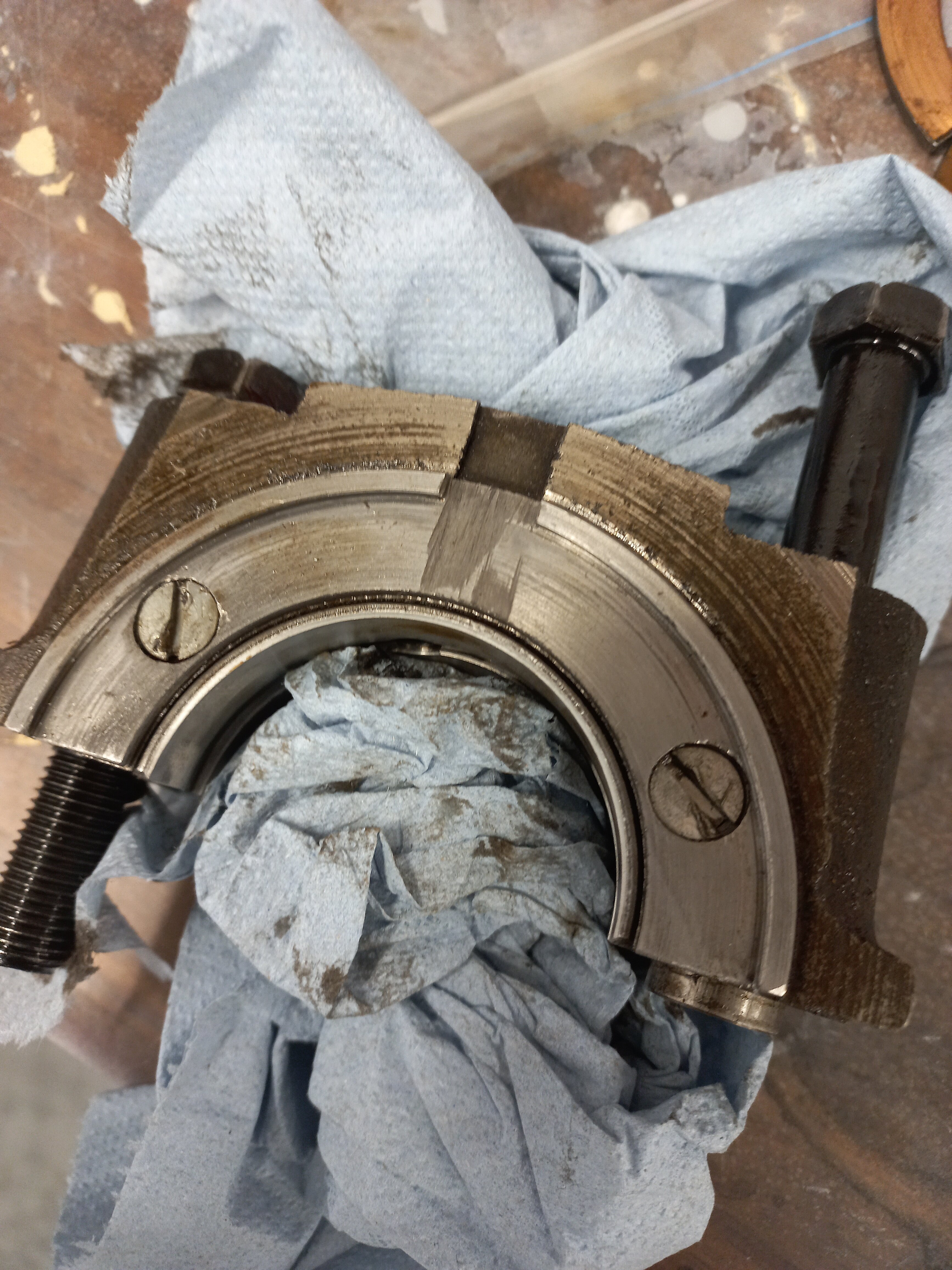

Samuli Koivusalo Posted November 6, 2022 Report Posted November 6, 2022 Ilmeisesti ollut lohkot lujan takana jo ennen vanhaan, kun on pitänyt vanha korjata. Kovillahan tuo kytkimen puoli päittäin Mineissä on. Täystuho tähän on aikanaan tullut, koska lohko porattu 0,20 ylikokoon, samoin kampi alikoossa. Lohkoon on "simmaus" laitettu putkisokilla ja runkopukkiin uppokantapulteilla.

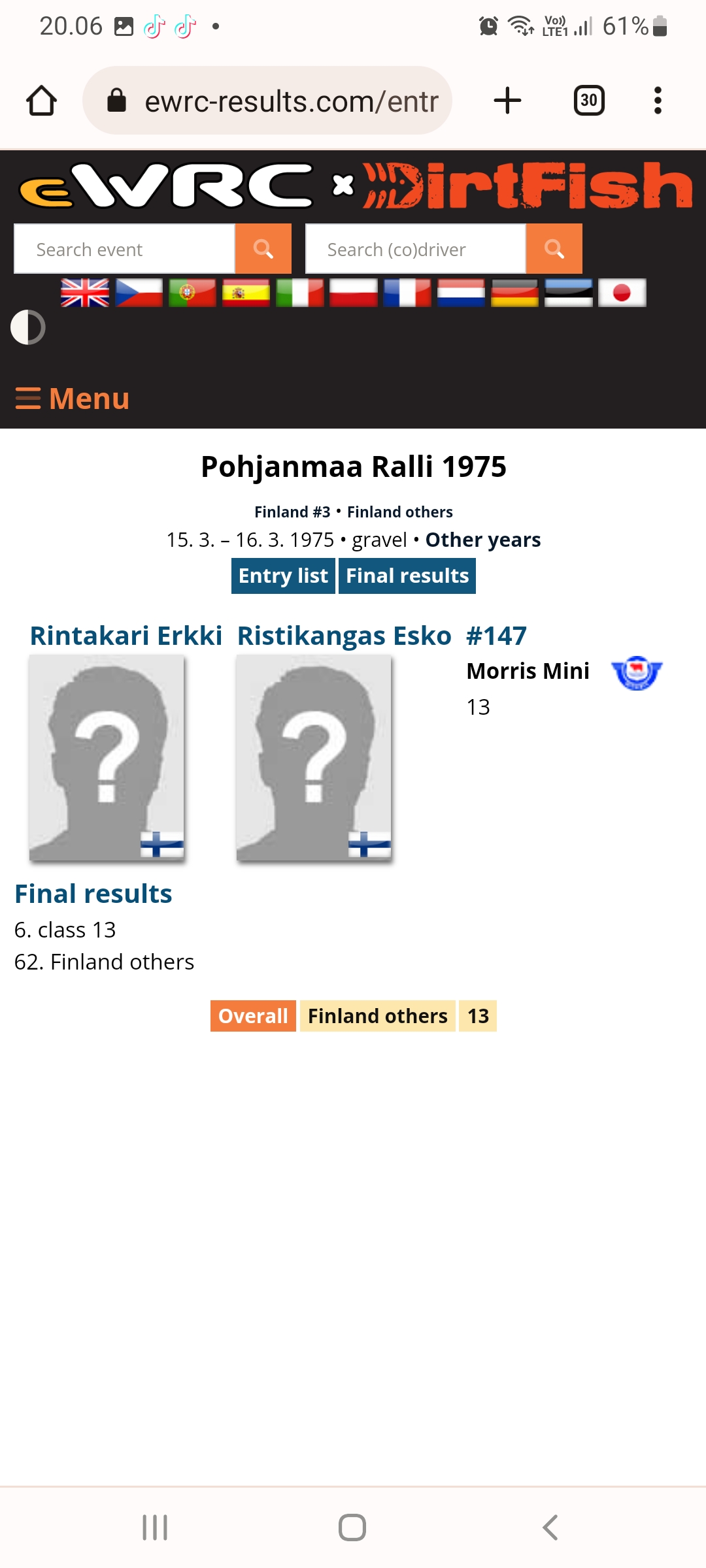

Samuli Koivusalo Posted November 7, 2022 Author Report Posted November 7, 2022 Rintakarin Erkiltä tänään kysyin asiasta kun se hioi mulle uuden nokan Miniin. Tämä vanhanliiton virittäjä on erinäisiä kilpa-autoja viritellyt ja koneistanut 50 vuotta. Hänelle ei tullut yllätyksenä. Sanoi että näitä tehtiin mineihin ja muihin a-moottorisiin paljon 70 ja 80 luvullakin vielä. Tiedä vaikka nämäkin olisi kyseisen herran valmistamia
Samuli Koivusalo Posted November 7, 2022 Author Report Posted November 7, 2022 Ihmekkään kun Minihommat Erkkiä kiinnostaa. Minillä on tyrkätty rallia jo seitkytluvulla. MiniKö 1
Mini1380 Posted November 7, 2022 Report Posted November 7, 2022 No ei toi kyllä mikään kovin yleinen korjaus ole ollut. lukuisia Minin koneita tullut tehtyä ja purettua eikä moista ole koskaan tullut vastaan tai ollut edes tarpeen tehdä.
minorv8 Posted November 8, 2022 Report Posted November 8, 2022 Komppaan Laria, ei ole mullakaan tullut tommoista vastaan. Ja jos ajattelee miten paksu päittäisliuska on niin varmaan on kytkinkin ollut vähän niin ja näin liian suuren päittäisvälyksen vuoksi. Ajettu kirjaimellisesti tappiin asti... Todennäköisesti ohueksi kuluneet liuskat päässeet pyörähtämään ja menneet päällekkäin. On voinut kampurakin saada kipeää .
koirankoppi Posted November 9, 2022 Report Posted November 9, 2022 Päittäislaakereitahan sai ylikokoisiakin joskus Mulla on Cooperissa 1071 koneessa ylikokoinen päittäislaakeri ja hienosti se on pelittänyt. Tuollaista viritystä en ole nähnyt
MiniKö Posted November 9, 2022 Report Posted November 9, 2022 Samoin,ylikokoisia päittäis laakereita käyttänyt.
Kimi Posted November 11, 2022 Report Posted November 11, 2022 Moi, En kutsuisi viritykseksi. Asiallisesti korjattu. Ei tuossa ole mitään ihmeeellistä. /kimi
