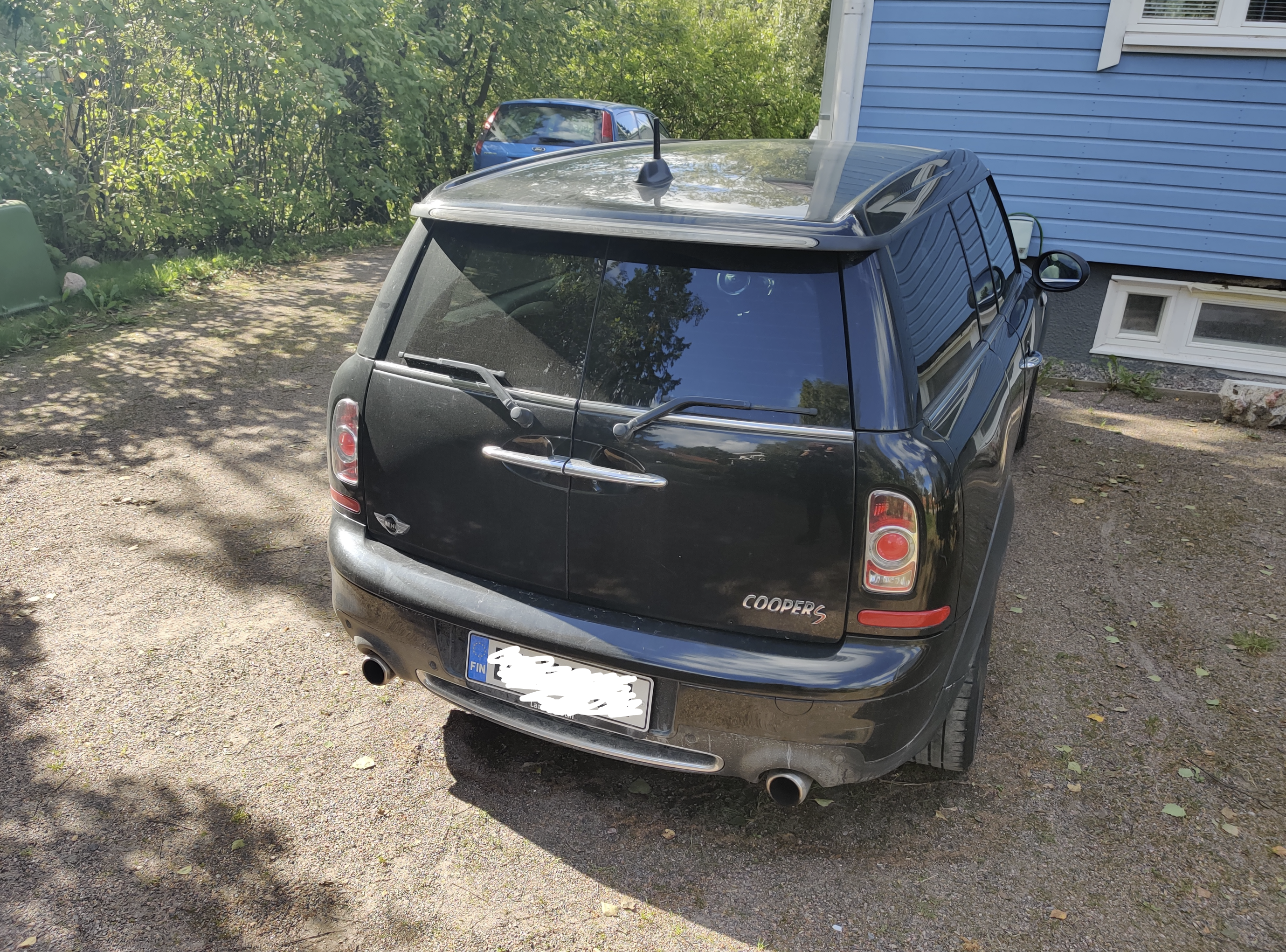

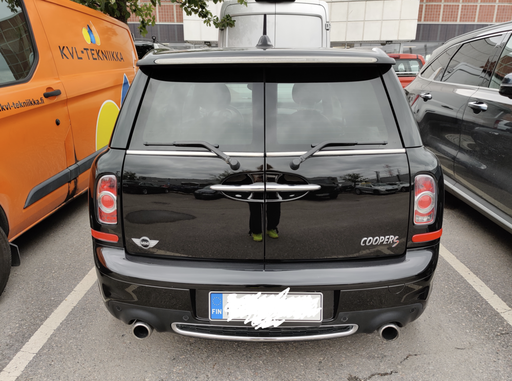

Hanna Kirjoitettu 22. Maaliskuuta, 2023 Kirjoittaja Raportoi Jaa Kirjoitettu 22. Maaliskuuta, 2023 Äh, en ole vieläkään saanut mitään aikaiseksi tämän suhteen. Nyt kyllä kaikki mahdollisuudet ja avut olisivat kullan kalliit. Kysymyksiä / pohdintoja / vaihtoehtoja: 1. Vetokoukku. Auton arvo on 10 000 erppaa (parhaassa tapauksessa), joten yli tonnin vetokoukkukeikkaa + 300 pyörätelineeseen ei tekisi mieli maksaa. Itse en osaa koukkua yms. missään tapauksessa asentaa. Tässä autossa on myös joku madallussarja... 2. Kattoteline. - Tässä Minissä ei ole ns. avoimia kattokaiteita, joiden ympäri saisi kattotelineet. Ei myöskään mitään kiinnityspisteitä. Katon sivuilla on kyllä "profiilit", nysät. Tyhmä kysymys: Niihin tuskin saa kattotelinettä? Eli se on poissuljettu vaihtoehto. - Autossa ei ole takaovia (ainoastaan pelkääjän takana se jännittävä puolikas ovi). Eli ei saa kattotelineitä kiinni myöskään oviaukkoihin. 3. Teline takakontin oviin? Rekisterilaatan taakse kiinni? - Takakontti on kaksi eripuolille avautuvaa ovea. Eli ei saa pyörätelinettä, joka asennettaisiin yhteen ylöspäin avautuvaan takaluukkuun. - Muttamutta! Voisikohan sellaisen saada viriteltyä, esim. tällaisen Thulen hanging -telineen? https://www.verkkokauppa.com/fi/product/682795/Thule-OutWay-2-Hanging-pyorankuljetusteline Vaikka toki Thulen mielestä tuo ei tietenkään sovi. - Entäpä pakettiautoon asennettava ratkaisu? Kiinnityspiste haetaan rekisterilaatan takaa. Esim. https://www.rameder.fi/165837 tai https://www.rameder.fi/159014 Taidan ajatella nyt Minini turhan isoksi, eh! Uhkaa mennä auto vaihtoon. Link to comment Share on other sites Lisää jakomahdollisuuksia...
Turbo 69 Kirjoitettu 22. Maaliskuuta, 2023 Raportoi Jaa Kirjoitettu 22. Maaliskuuta, 2023 Ikävä kyllä, kumpikaan noista ei oikein käy Clubmaniin, johtuen juuri ovien takia. Rekkarikilen takanakaan ei oo muuta, kuin muovia. Osta pelkkä irrotettava koukku, ilman sähkösarjaa, sen saa n.400€:lla(riippuu merkistä)+ tietenkin asennus. Mutta ei pitäs hirveesti maksaa. Tai sit joudut vaihtaa autoo, semmoseen mis on koukku valmiina.. Näköjään vielä Cubi ässä, ite en heti vaihtas.. Link to comment Share on other sites Lisää jakomahdollisuuksia...
Hanna Kirjoitettu 22. Maaliskuuta, 2023 Kirjoittaja Raportoi Jaa Kirjoitettu 22. Maaliskuuta, 2023 Joo, en heti vaihtais. Uudempaan, koukulliseen ja panoraamakattoiseen kyllä. Kiitos rekkarikilpi-asiasta. Yksi vaihtoehto pois pelistä. Ratkaisu taisi löytyä: tähän saa kattotelineen, näin: https://www.hubauer-shop.de/en/roof-rack-82712149225.html (Kiitos HMC Huollon! ) Link to comment Share on other sites Lisää jakomahdollisuuksia...
Turbo 69 Kirjoitettu 22. Maaliskuuta, 2023 Raportoi Jaa Kirjoitettu 22. Maaliskuuta, 2023 Okei, on näköjään tommonenkin olemassa, mutta se jumppaaminen katolle.... Niin, sen rekkarin takaa kyllä sit löytyy metalliakin, mutta vaatis pitkät pultit/holkit. Se uudempi Clubmanihan on pirun ruma, verrattuna tähän ekaan, ainakin takaa, niin isokin. Menee se Minin ajatus...Miun mielipide! Link to comment Share on other sites Lisää jakomahdollisuuksia...
