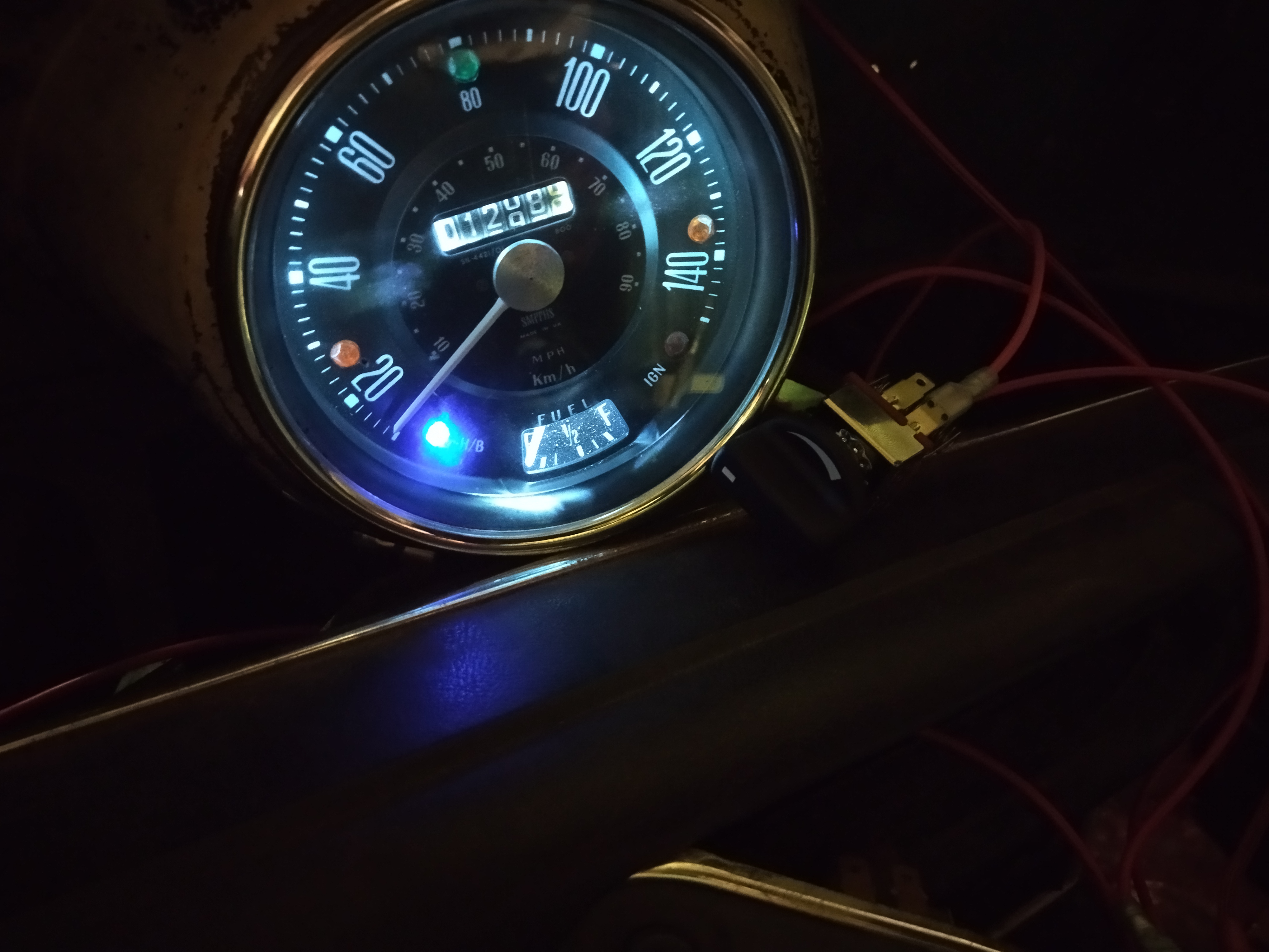

Weikko Kirjoitettu 23. Marraskuuta, 2022 Kirjoittaja Raportoi Jaa Kirjoitettu 23. Marraskuuta, 2022 Taas hieman eteenpäin. Mittaristoon laitoin ledivalot ja kyllä näkyy hienosti! Puhaltimeen tuli laitettua vastuskatkaisija, niin ei tarvi aina täysillä huudattaa. Jostain pitäisi kojelauta kehitellä, että saa lisämittarit ja mankat ym kiinni. Link to comment Share on other sites Lisää jakomahdollisuuksia...

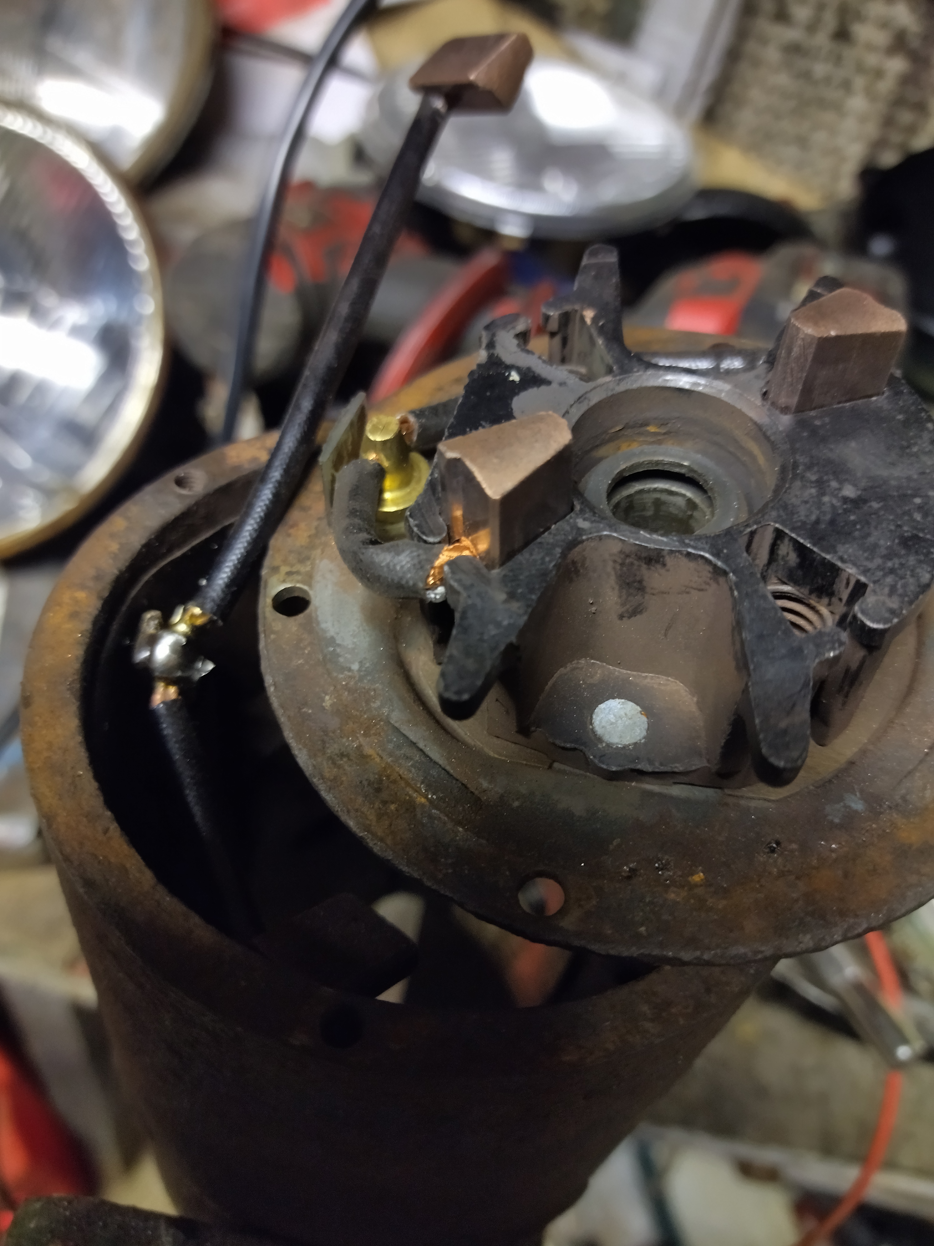

Weikko Kirjoitettu 28. Marraskuuta, 2022 Kirjoittaja Raportoi Jaa Kirjoitettu 28. Marraskuuta, 2022 Starttiinkin tuli vaihdettua hiilet, kun ei toiminut eritasoisten hiilien takia. Nyt toimii hienosti! Vaihtovirtalaturikin löysi paikkansa, vaikka joutuukin laittamaan jotain laturin ja kiinnikekorvan väliin. Kierretanko varmaan passaa. Link to comment Share on other sites Lisää jakomahdollisuuksia...

mikke Kirjoitettu 29. Marraskuuta, 2022 Raportoi Jaa Kirjoitettu 29. Marraskuuta, 2022 Moro, millaiset polttimot laitoit mittarivaloiksi? Link to comment Share on other sites Lisää jakomahdollisuuksia...

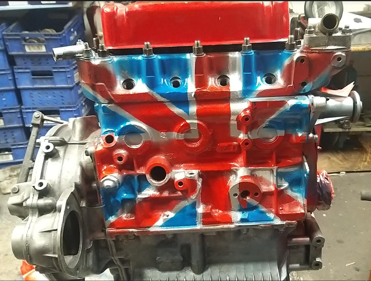

Kimi Kirjoitettu 29. Marraskuuta, 2022 Raportoi Jaa Kirjoitettu 29. Marraskuuta, 2022 Tosta menee korvake poikki satavarmasti. Laita nyt edes pitkä kierretanko siihen ja väliholkit niin toimii. Tälleenkin sen moottorin voi tehdä. Weikko and Kirurgi 2 Link to comment Share on other sites Lisää jakomahdollisuuksia...
Weikko Kirjoitettu 29. Marraskuuta, 2022 Kirjoittaja Raportoi Jaa Kirjoitettu 29. Marraskuuta, 2022 1 tunti sitten, mikke kirjoitti: Moro, millaiset polttimot laitoit mittarivaloiksi? Tuontitukusta tilasin E10 kannalla olevia ledipolttimoita. Link to comment Share on other sites Lisää jakomahdollisuuksia...
Weikko Kirjoitettu 29. Marraskuuta, 2022 Kirjoittaja Raportoi Jaa Kirjoitettu 29. Marraskuuta, 2022 1 tunti sitten, Kimi kirjoitti: Tosta menee korvake poikki satavarmasti. Laita nyt edes pitkä kierretanko siihen ja väliholkit niin toimii. Tälleenkin sen moottorin voi tehdä. En nyt sentään niin hullu ole, että vesipumpun korvan varaan jättäisin. Mainitsin ylempänä jo, että kierretangolla varmaan mennään. Komea maalaus lohkossa! Itsellä ei ikävä kyllä ole aikaa vastaavasti taiteilla, kun lähtee tallipaikka alta. Link to comment Share on other sites Lisää jakomahdollisuuksia...

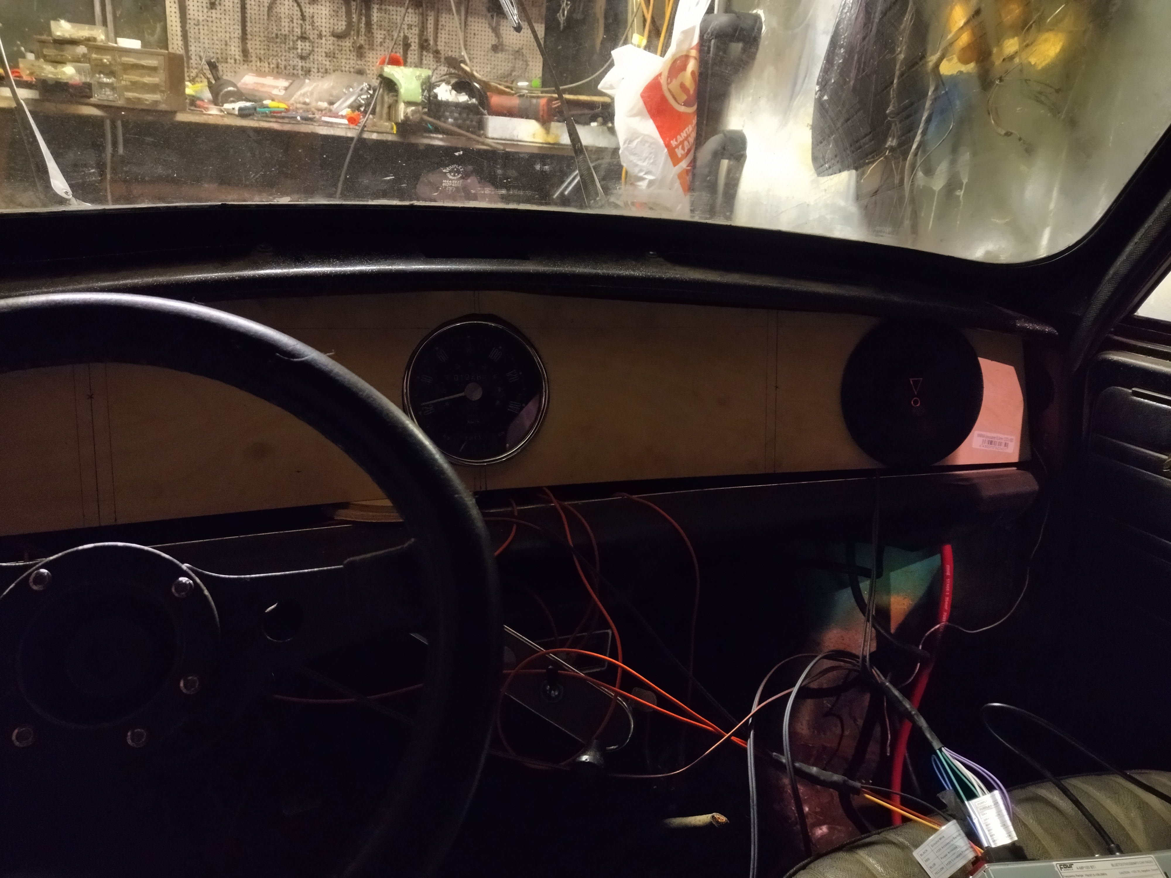

Weikko Kirjoitettu 27. Joulukuuta, 2022 Kirjoittaja Raportoi Jaa Kirjoitettu 27. Joulukuuta, 2022 Taas saatu eteenpäin mukavasti, vaikka tuntuu ettei mikään edisty kun sähköhommat vie pirusti aikaa ja takapakkiakin riittänyt. Mittariston sähköjä tehdessä, huomasin etten saa mitään signaalia bensatankin johdoista ja pelästyin että mittari, mutta se heräsi henkiin suoralla virralla onneksi. Ajattelin sitten että olisi vain tankin ja keulan välillä johdot poikki tms, mutta mittasin anturin navoista ja ei mitään lukemia. Sitten bensatankkiin kurkkasin ja anturin varsi ryytynyt ala-asentoon, eikä irronnut kättä pidemmällä (rengasrauta). Kojelaudan väsäystä ajattelin kokeilla välissä, kun menee silmät ristiin sähköjen kanssa. Ei tietenkään mennyt tämäkään kuin strömsöössä, kun poratessa ensimmäistä reikää akkuporakone löi kipinää ja kärähti. Tämähän onkin vasta toinen kone joka suli, kun edelliselle kävi samanlailla muutaman käyttökerran jälkeen puoli vuotta sitten sohvaa kasatessa. Ovat ilmeisesti koristekäyttöön tai savukoneeksi tarkoitettu? Link to comment Share on other sites Lisää jakomahdollisuuksia...

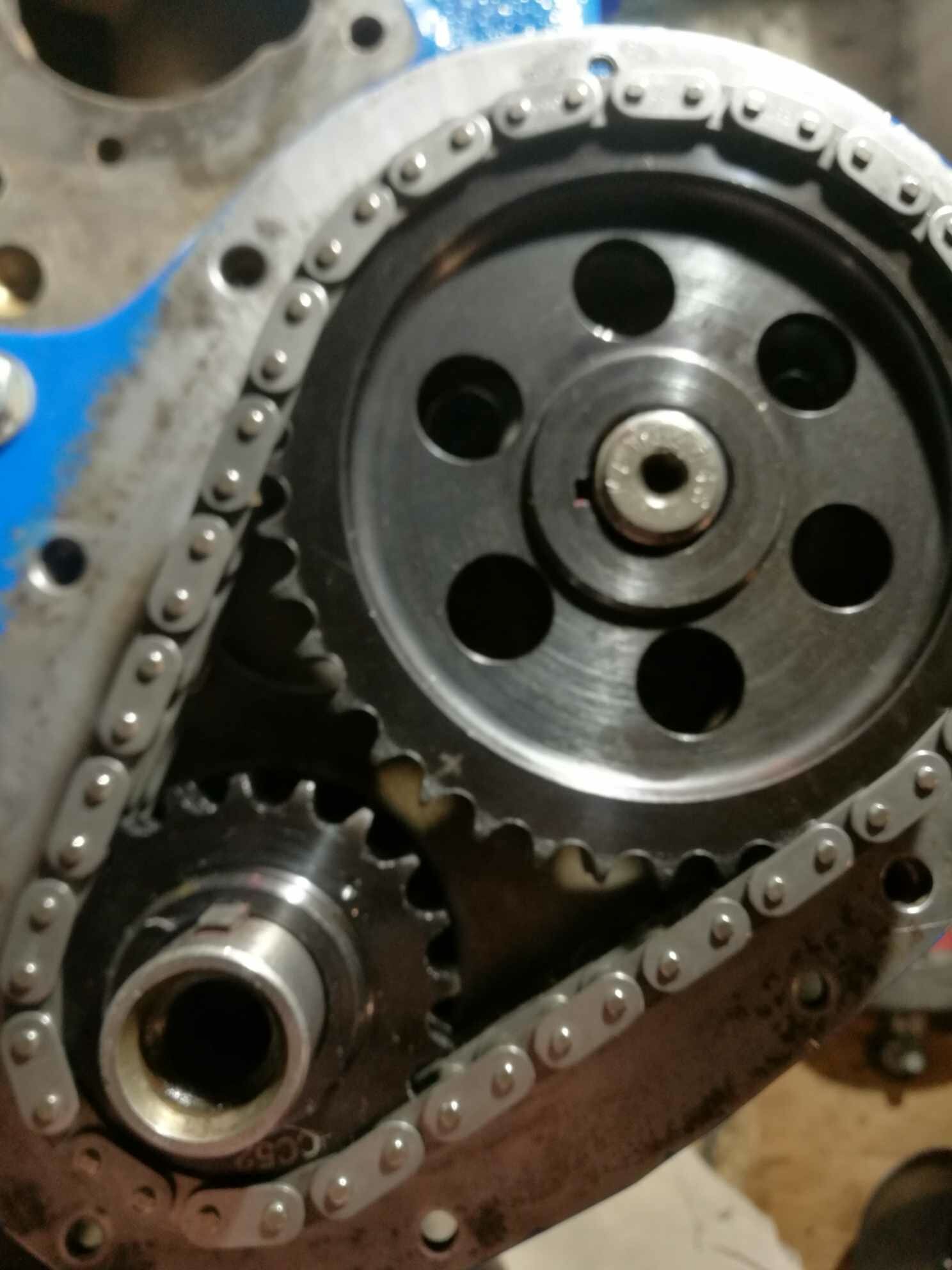

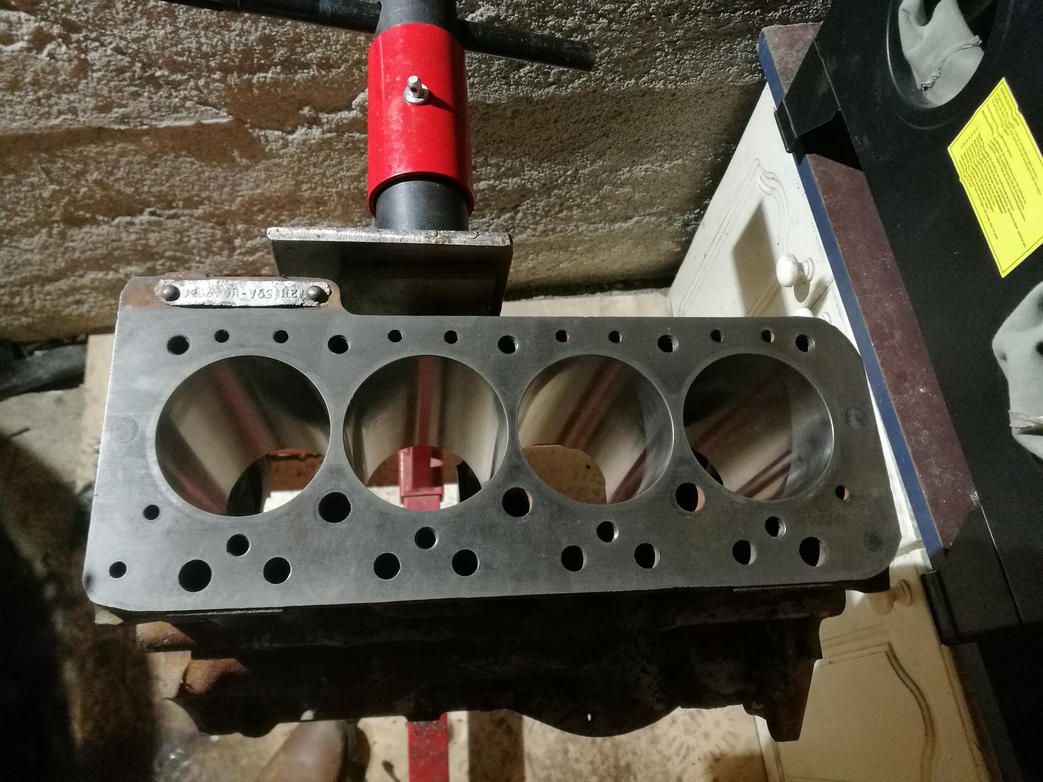

Weikko Kirjoitettu 13. Maaliskuuta Kirjoittaja Raportoi Jaa Kirjoitettu 13. Maaliskuuta Taas tovi vierähtänyt ja tullut kone nostettua nokalta katkenneiden tukiluun pulttien takia, mutta päädyin myös väsäämään kiinnityksen moottoripukkiin ja tekemään koneremontin. Vaikka kone kävikin suhteellisen nätisti, niin hyvä että tuli avattua. Oli nimittäin kampiakselin päittäisvälys 1.9mm ja yksi välilaakerin liuska oli tonnisesta koneesta? Poraus olikin jo .020" ylikoossa, mutta oli syöpymää ja kynnystä reippaasti joten porautin .040" ylikokoon ja männät vaihtui korkeapuristeisiin. Nokan laakerit meni myös vaihtoon samalla, kun oli naarmuilla kuten kampiakselinkin laakerit. Kirurgi 1 Link to comment Share on other sites Lisää jakomahdollisuuksia...
