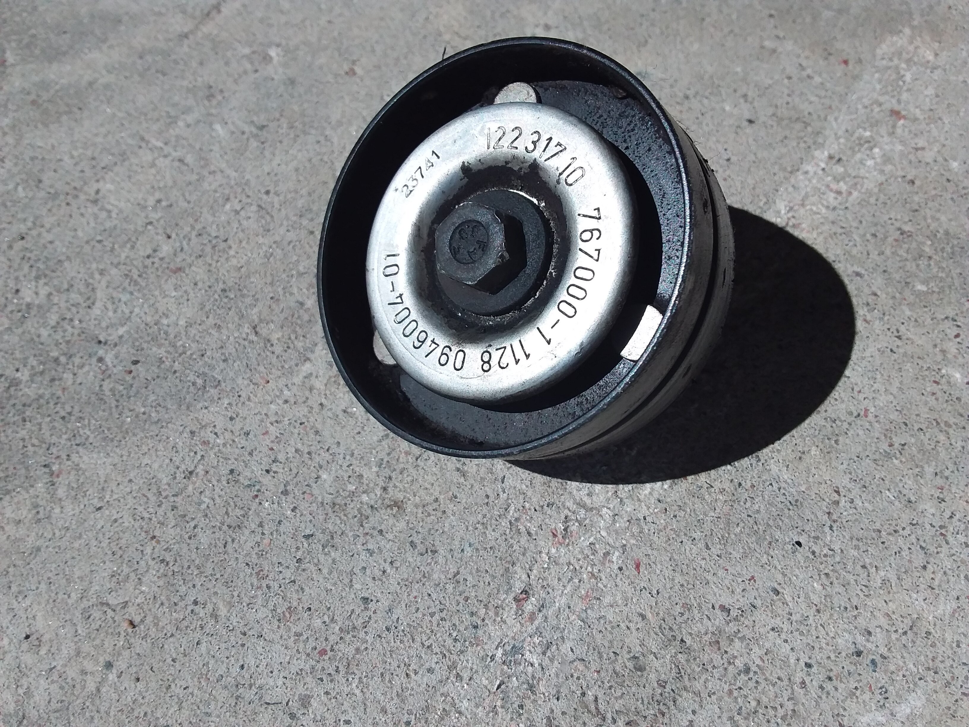

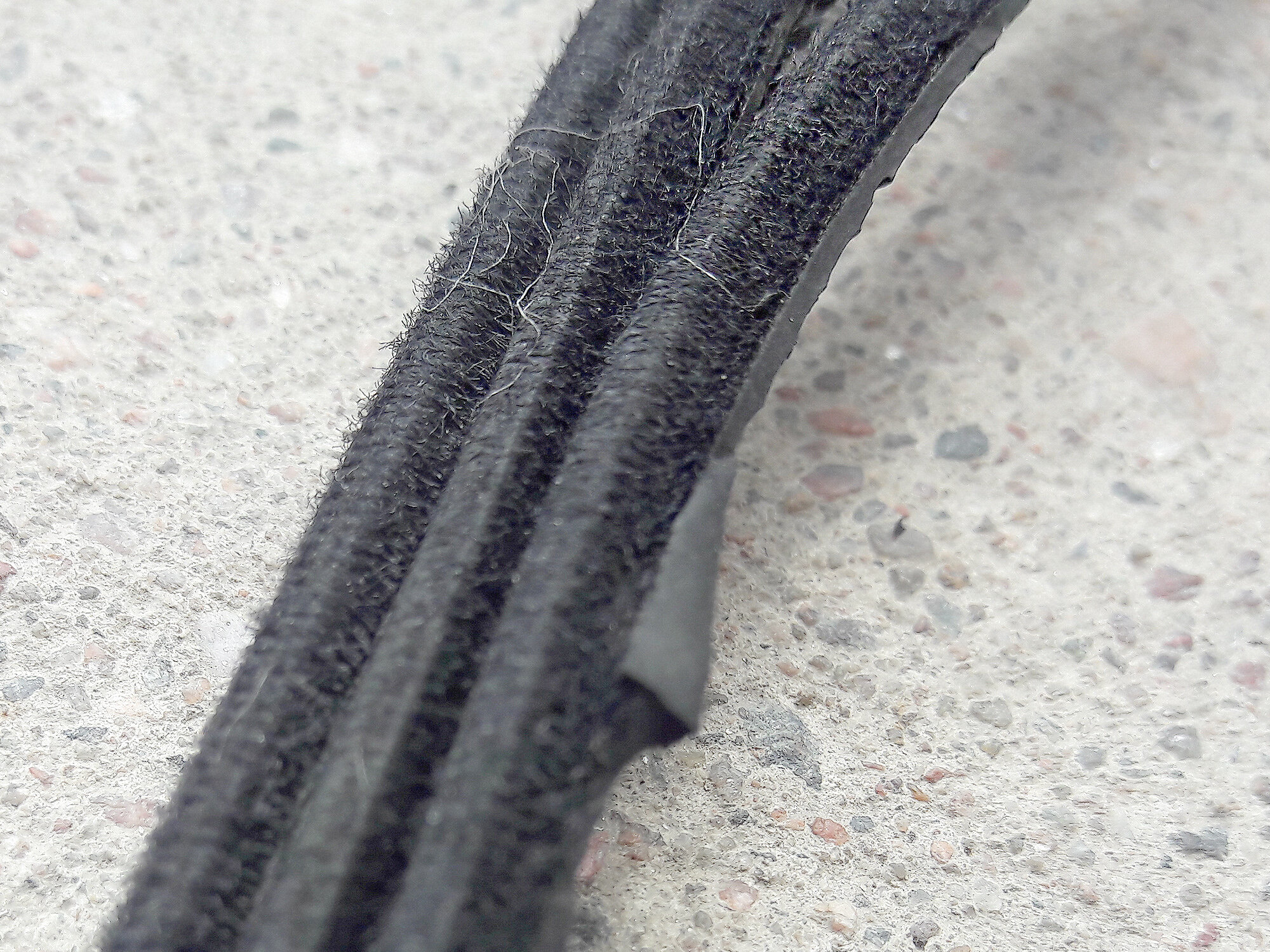

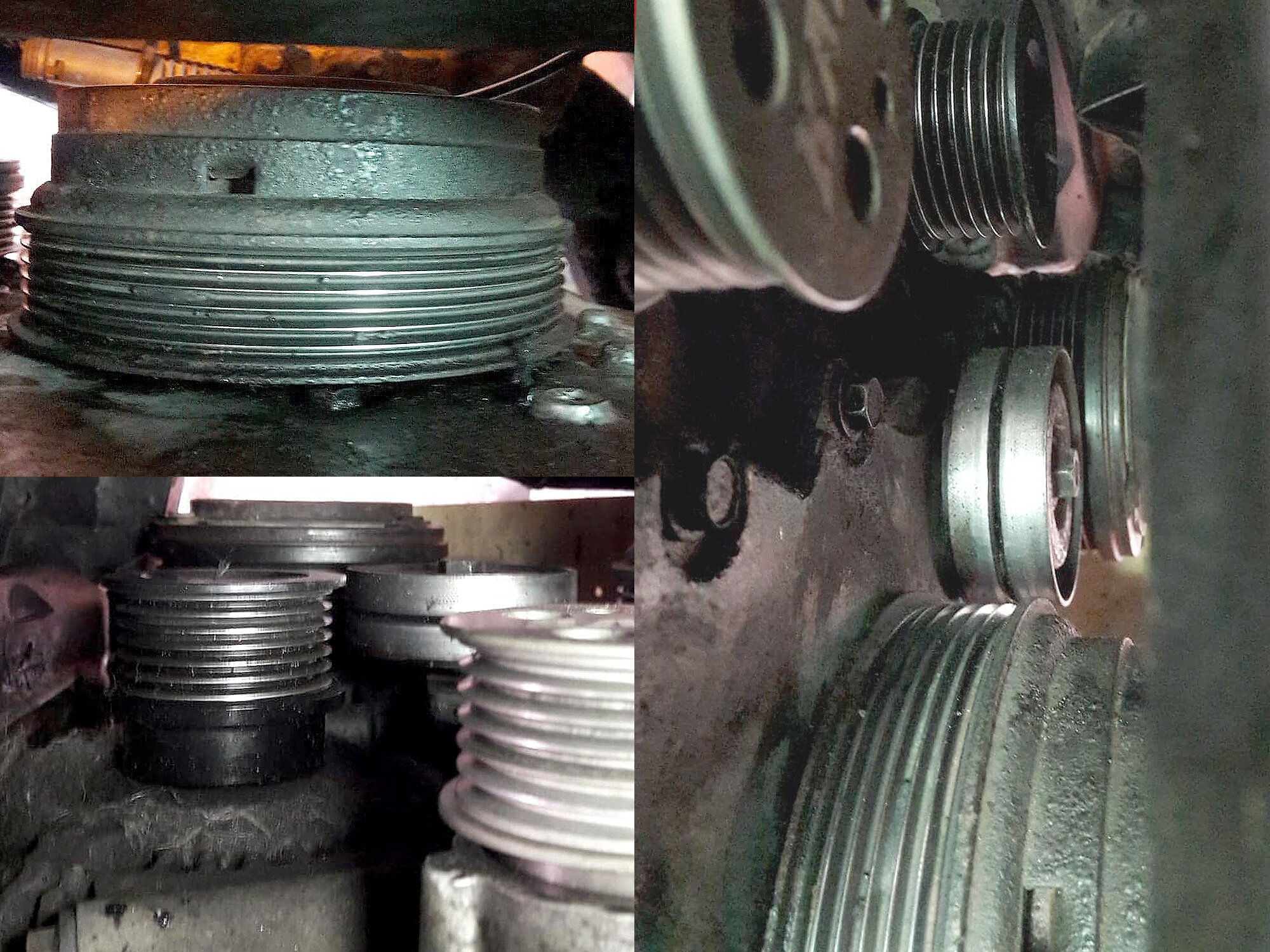

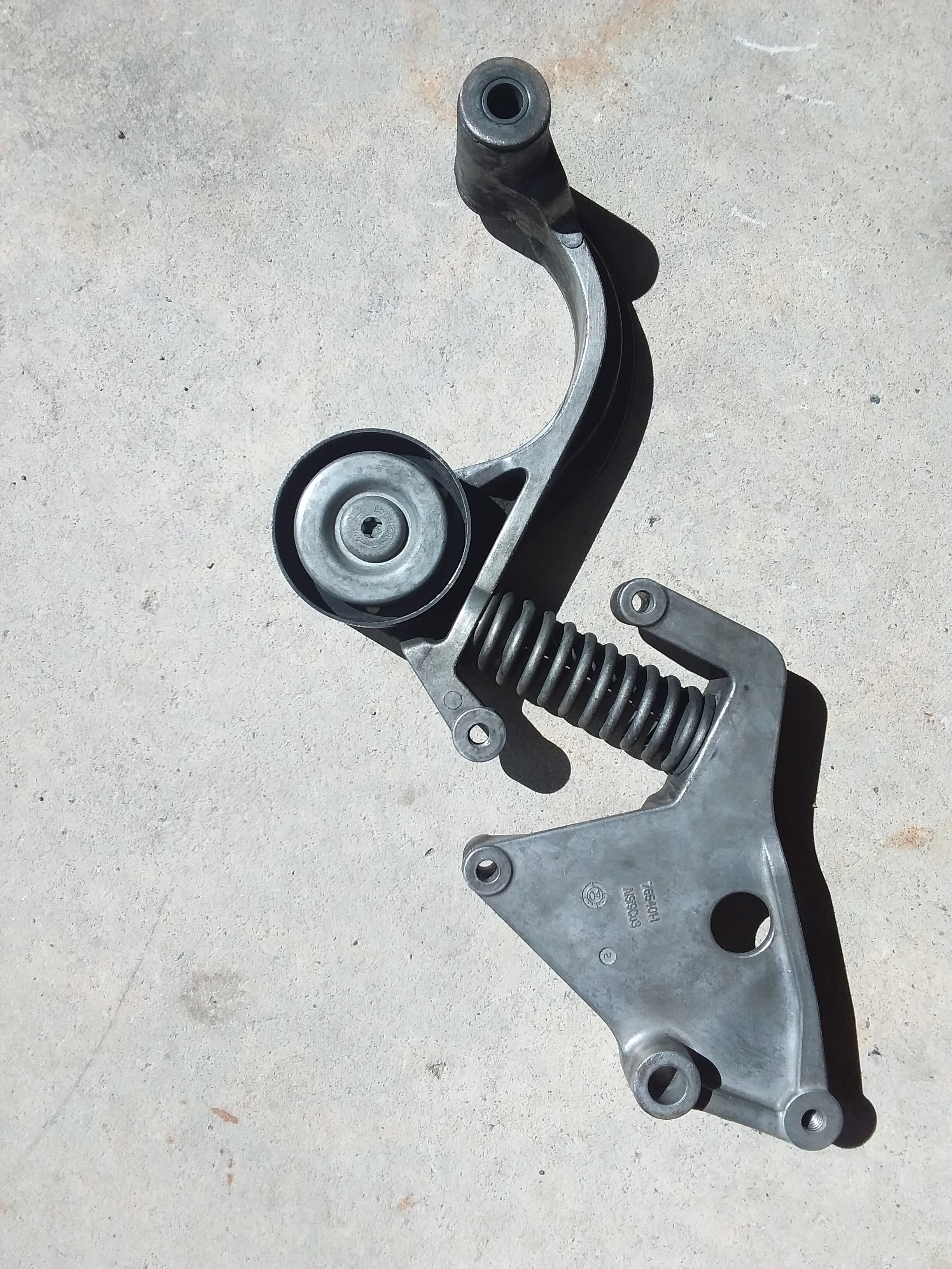

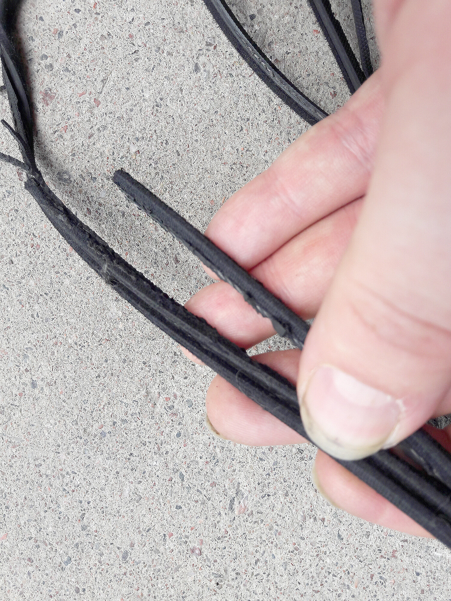

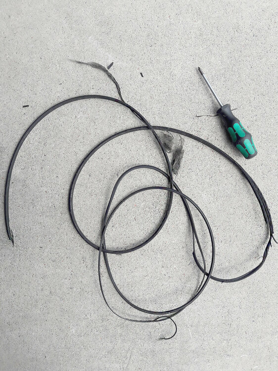

pulla Kirjoitettu 4. Heinäkuuta, 2022 Raportoi Kirjoitettu 4. Heinäkuuta, 2022 Terve, hieman apuja ja vinkkejä kaivattaisiin. Viime keskiviikkona ajoin hieman ripeästi moottoritien rampin mutkaan ja sen jälkeen alkoi kuulumaan hieman "soran/hiekan" tapaista rapinaa edestä. Perjantaina lähdin valoista hieman ripeästi ja tehot hävisivät. Sain onneksi auton parkkiin ja huomasin moniurahihnan puuttuvan ja remmi löytyi riekaleina liikennevalojen läheltä. Samalla kun vaihdamme uuden remmin ajattelimme myös vaihtaa kampiakselin tiivisteet ja muut tilkkeet. Tänään saimme vasta etupyörän ja lokasuojan irti, aika loppui. Huomenna näkee enemmän sisään. Hihna on vaihdettu 16.3 ja vaihdon jälkeen ajettu n. 1500 km. Hihna: Continental ContiTech 6PK1360 (16.3.2022) Ahdinpyörä: Kavs 17% lightweight (2016) Ehdotuksia osista ja merkeistä: (1) Drive Belt Tensioner (Alkuperäinen, Alta Adjustable Tensioner, JCW (sama kuin ässässä?)...?) (2) Belt Tensioner Shock (Alta Adjustable Tensioner...?) (3) Belt Tensioner Stop (Alta...?) (4) Belt Tensioner Bushing (Powerflex...?) (5) Belt Tensioner Pulley (Lohen Lightweight...?) (6) Idler Pulley (Lohen...?) (7) Oil pump front main seal gasket set (Alkuperäinen, Victor Reinz...?) (8) Belt (Continental, Gates...?) (9) Muita osia? Mistä tilaatte nykyään? Löytyykö esim. EU:n alueelta varteenotettavia kauppiaita näille osille? Kiitos. Muutama kuva:
Micke Kirjoitettu 4. Heinäkuuta, 2022 Raportoi Kirjoitettu 4. Heinäkuuta, 2022 Jos Contin hihna mennyt huonokai tuossa ajassa, kannattaa katsoa miksi niin on käynyt sillä ne yleensä kestää hyvin ja eivät veny samalla tavalla kun esim. Gates. Kiristimen ja muut varaosat kannattaa tilata Aeromotrsin kautta, yleensä alle viikossa paketti on kotona. Powerflexiä myy Autoracing Helsingissä ja usein tavaraa löytyy hyllystä. Igor, DTR and karvalakki 3
Igor Kirjoitettu 5. Heinäkuuta, 2022 Raportoi Kirjoitettu 5. Heinäkuuta, 2022 Siellä on joku hihnapyörä sivussa linjasta, ei uusi Contin hihna muuten pitäis pettää. Tai kiristimessä jotain häikkää. Ja kuten Micke mainitsi, ne Gatesit venyy todella nopeasti kelvottomaksi, joten uutta Contia vaan kehiin. Alkuperäinen kiristin on hyvä, ei kannata koittaa korjata toimivaa. Ja Altan osiin ei kannata koskea ollenkaan.

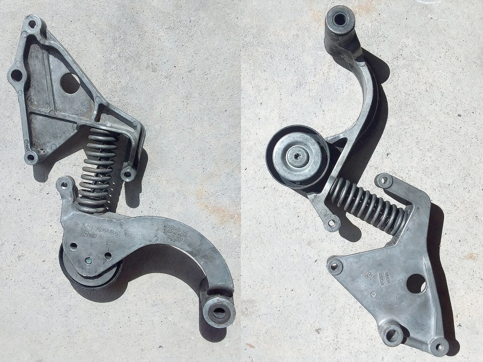

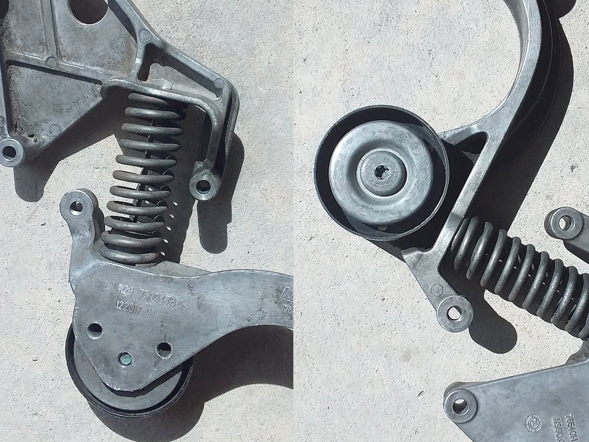

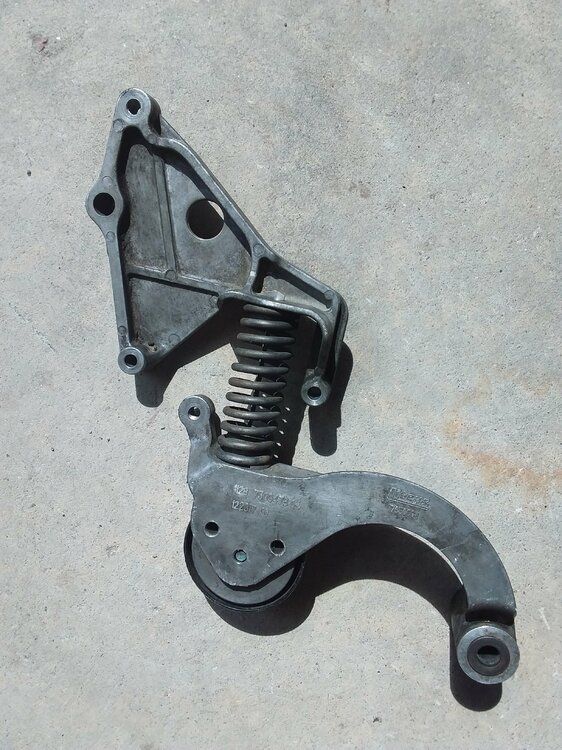

pulla Kirjoitettu 5. Heinäkuuta, 2022 Kirjoittaja Raportoi Kirjoitettu 5. Heinäkuuta, 2022 20220705_151316.mp4
next Kirjoitettu 5. Heinäkuuta, 2022 Raportoi Kirjoitettu 5. Heinäkuuta, 2022 5.7.2022 klo 12.15, pulla kirjoitti: 20220705_151316.mp4Fetching info... Expand Vähän uutta iskaria huutaisi....
pulla Kirjoitettu 5. Heinäkuuta, 2022 Kirjoittaja Raportoi Kirjoitettu 5. Heinäkuuta, 2022 5.7.2022 klo 12.26, next kirjoitti: Vähän uutta iskaria huutaisi.... Expand Se ainakin sitten laitetaan tilaukseen. Orginaali, OEM, joku tietty merkki?

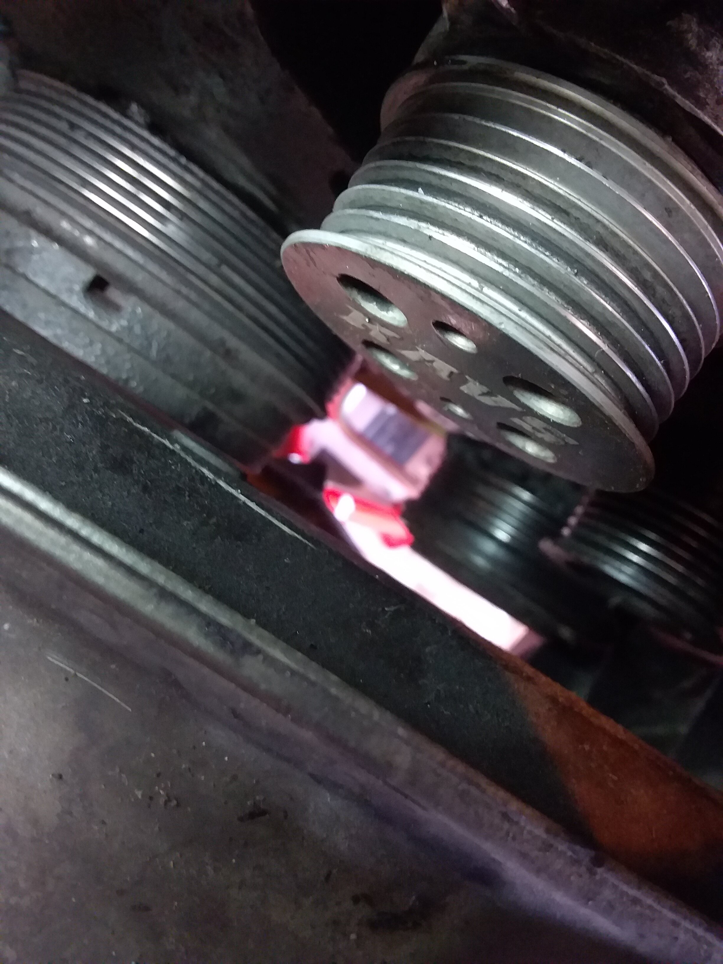

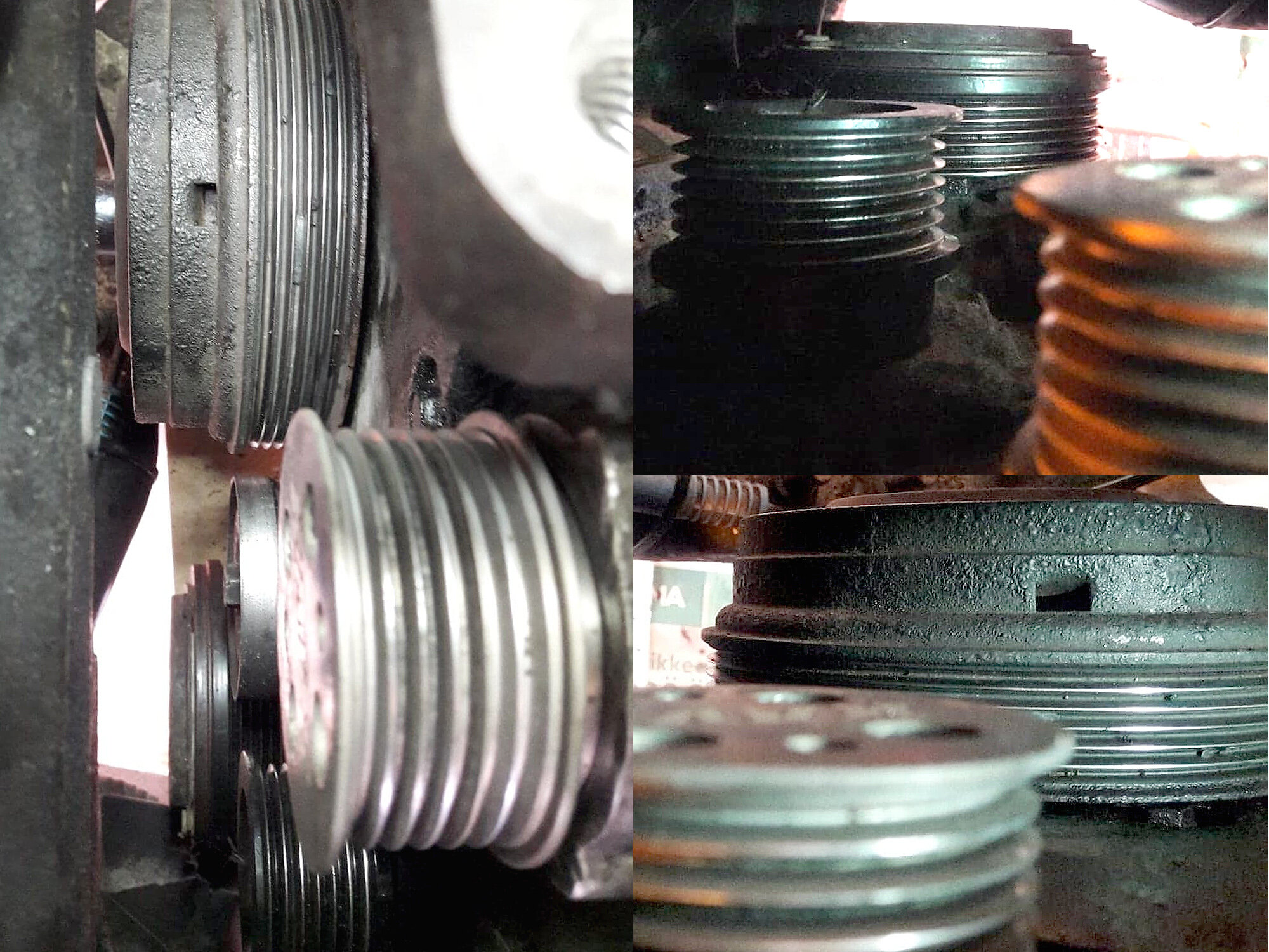

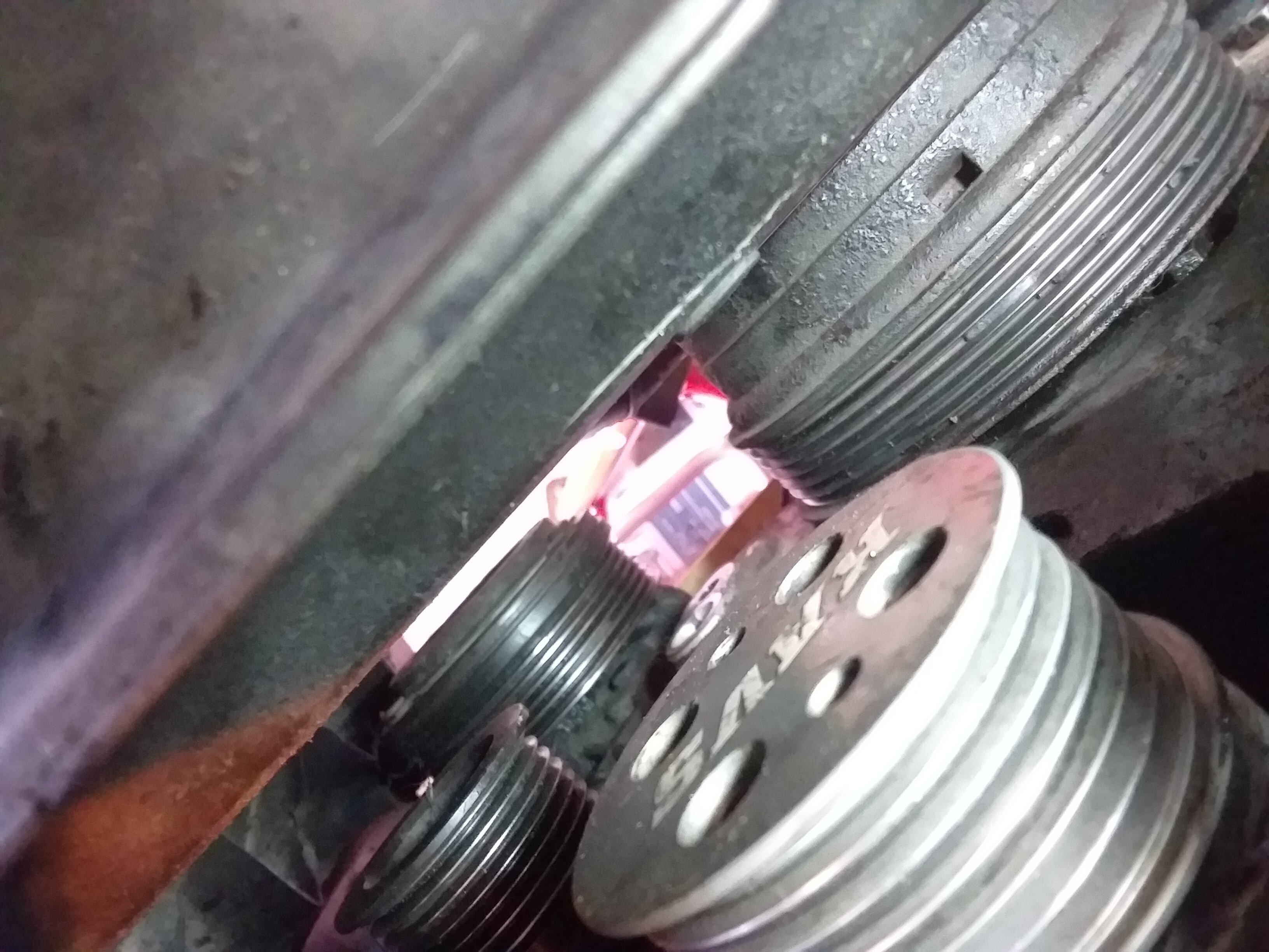

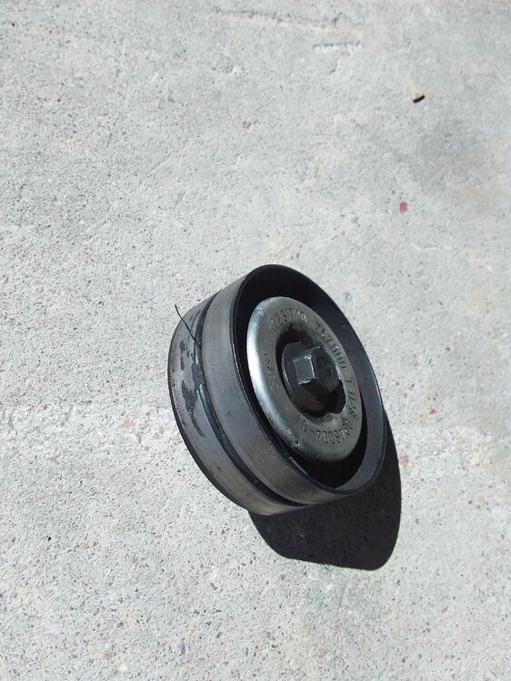

pulla Kirjoitettu 5. Heinäkuuta, 2022 Kirjoittaja Raportoi Kirjoitettu 5. Heinäkuuta, 2022 "Pyörät" ihan ok kunnossa ikäisekseen? Vähän fiksausta ja kiillotusta kaipaavat.

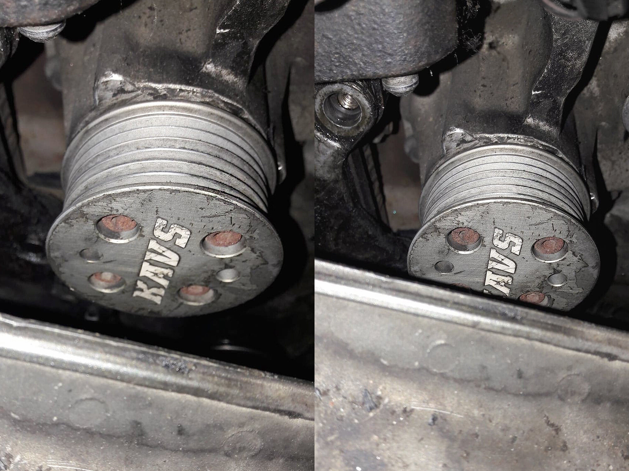

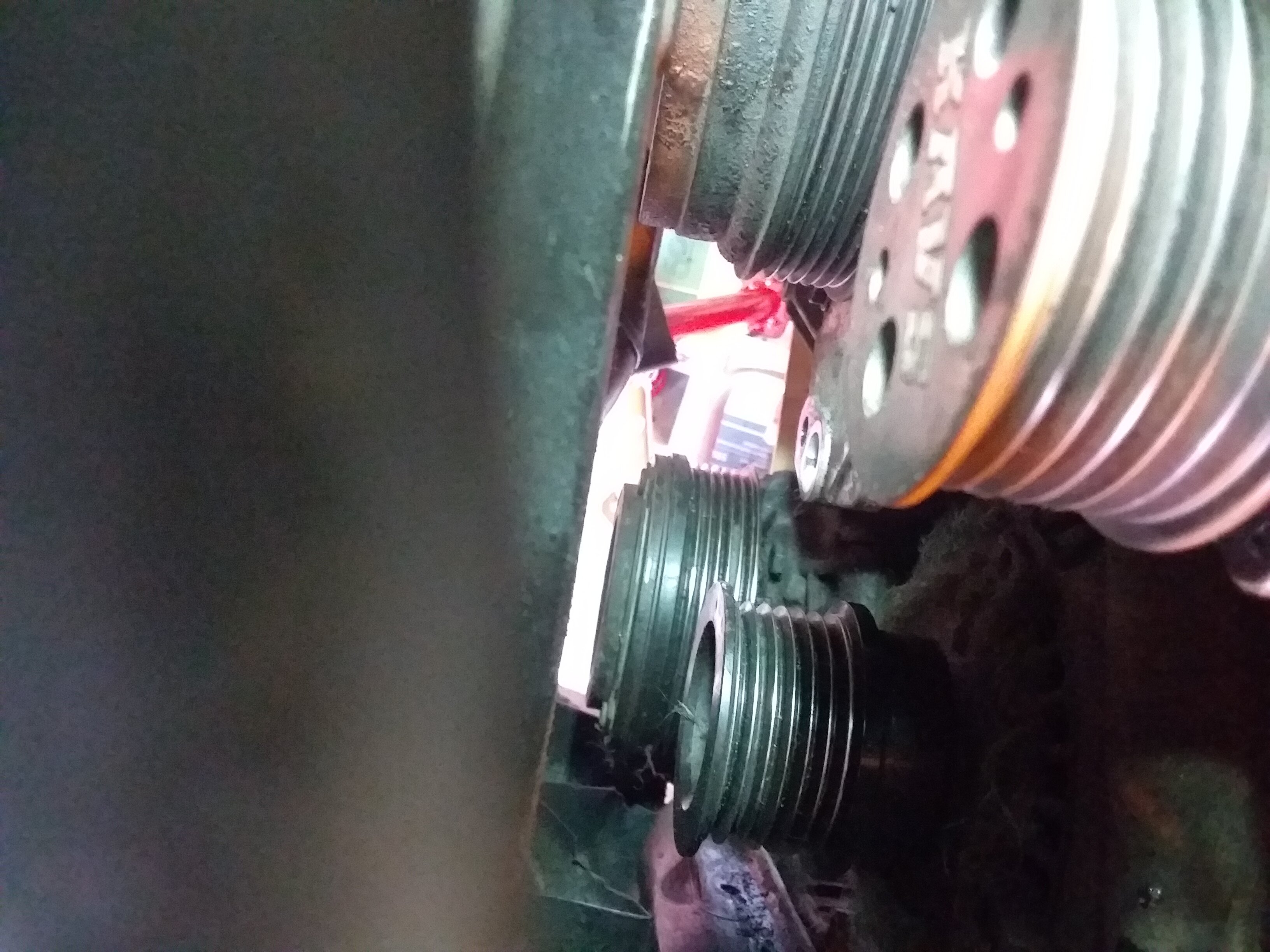

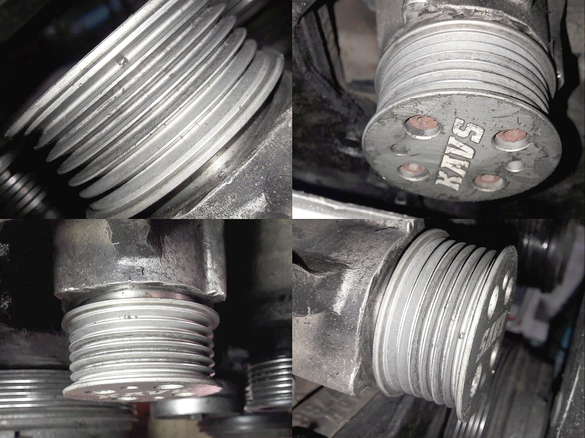

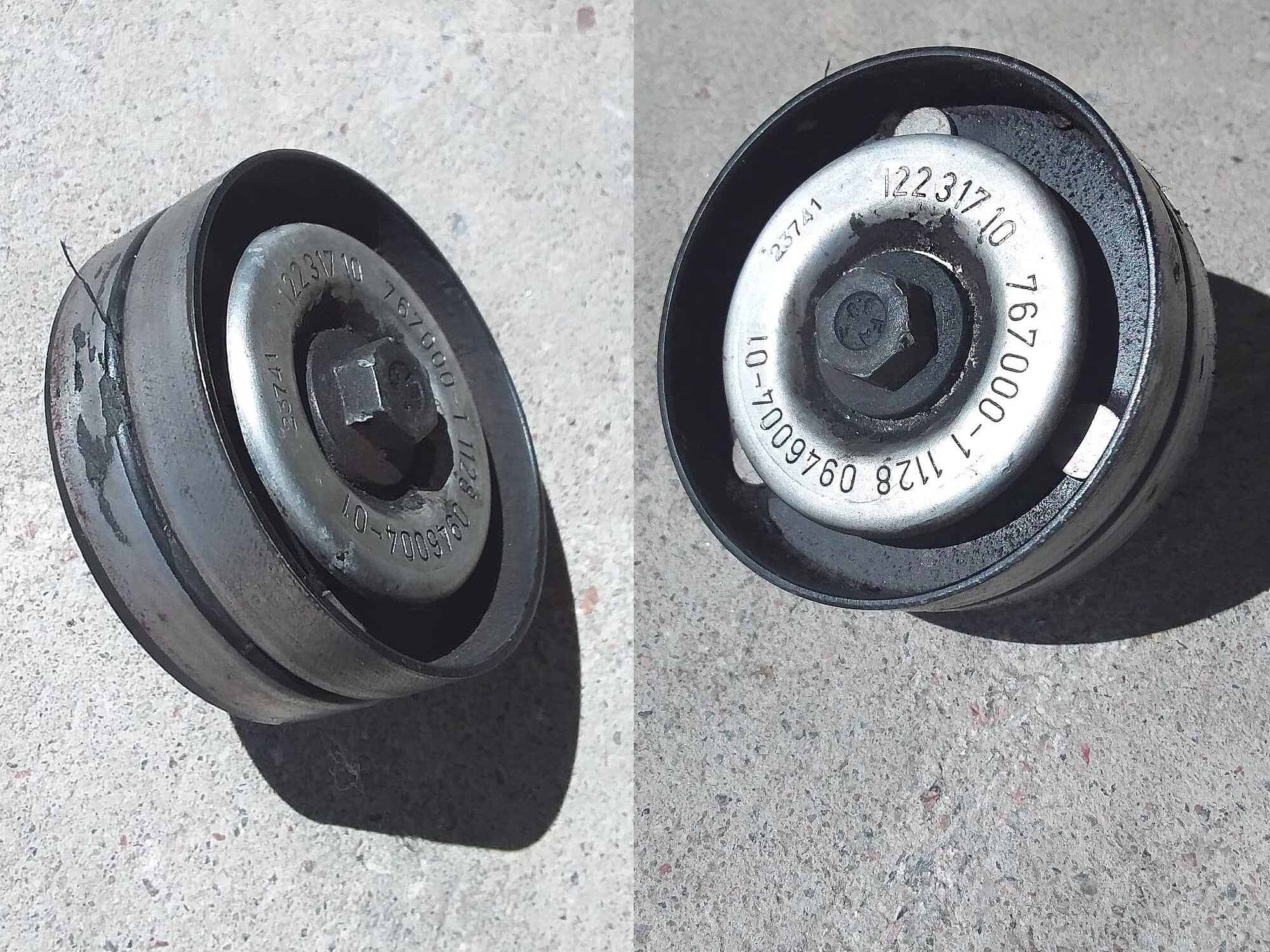

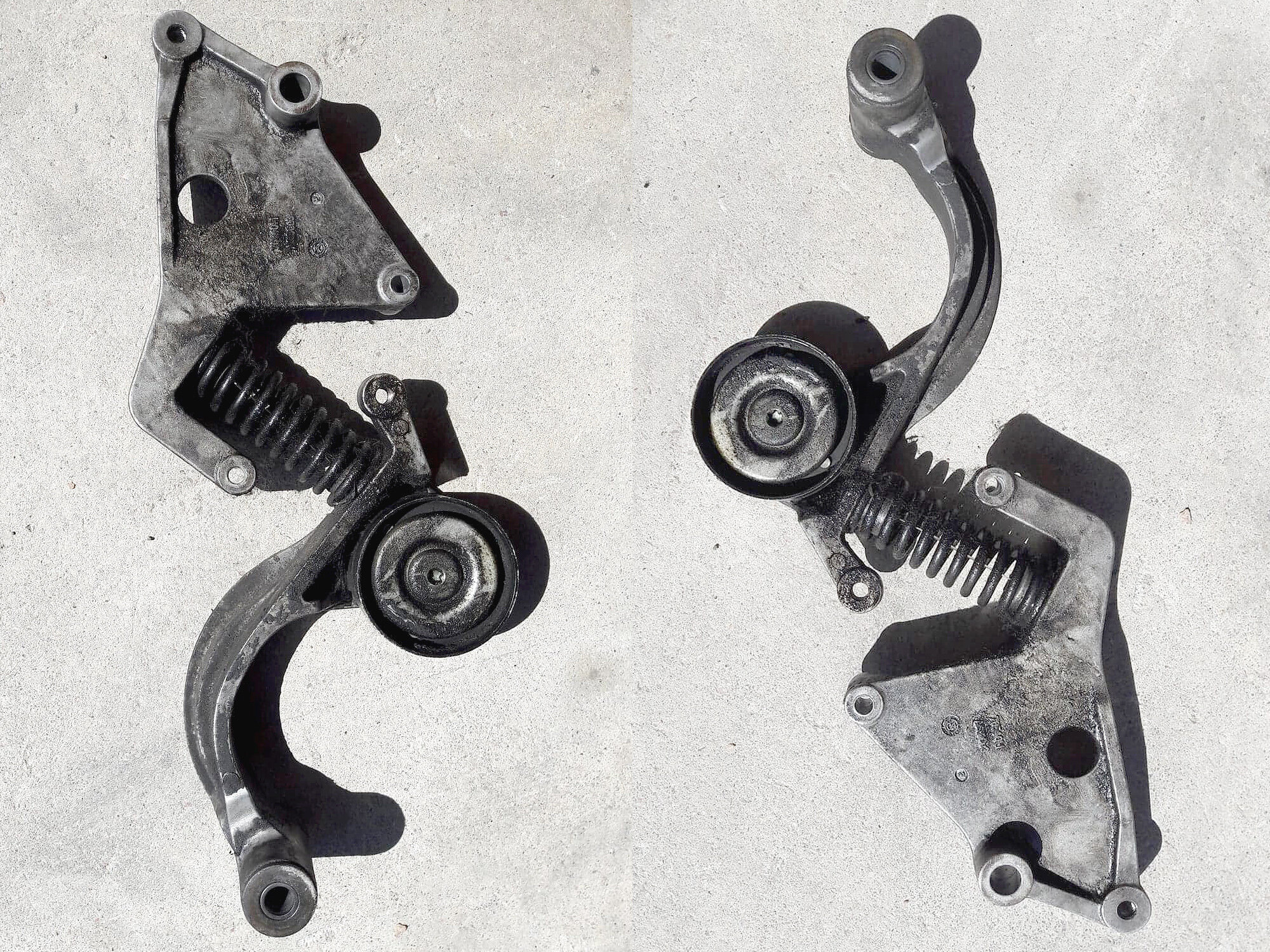

next Kirjoitettu 5. Heinäkuuta, 2022 Raportoi Kirjoitettu 5. Heinäkuuta, 2022 Kiristimen laakerin kunto ei tosta kuvasta selviä mutta sen voisi yleensä vaihtaa myös. Päätellen osien "ryönäisyydestä" voi olla ihan asiaakin. Ihmeen roskaiset kaikki uratkin noissa. Yleensä ovat siistit ja puhtaat ainakin omissa vehkeissä. Ihmetyttää ton kavsin rullan ruosteiset pultit. Vaikka itsellä oli 6 vuotta kesät talvet ei ne mustat pultit menneet miksikään. Tarkistaisin samalla ton rullan linjan kohdan kun sekin voi siirtyä ajan oloon jos se runko osa samalla kunnossa kuin noi pultit.

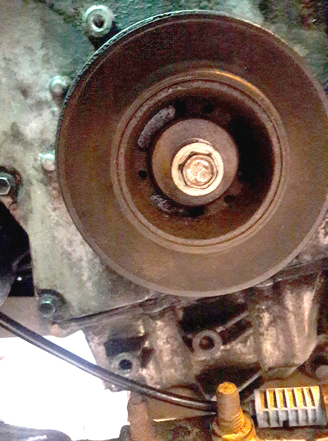

pulla Kirjoitettu 5. Heinäkuuta, 2022 Kirjoittaja Raportoi Kirjoitettu 5. Heinäkuuta, 2022 Selvitellään ja vuotelee öljyä myös tuonne suunnalle. Luulen että nämä menevät vaihtoon:

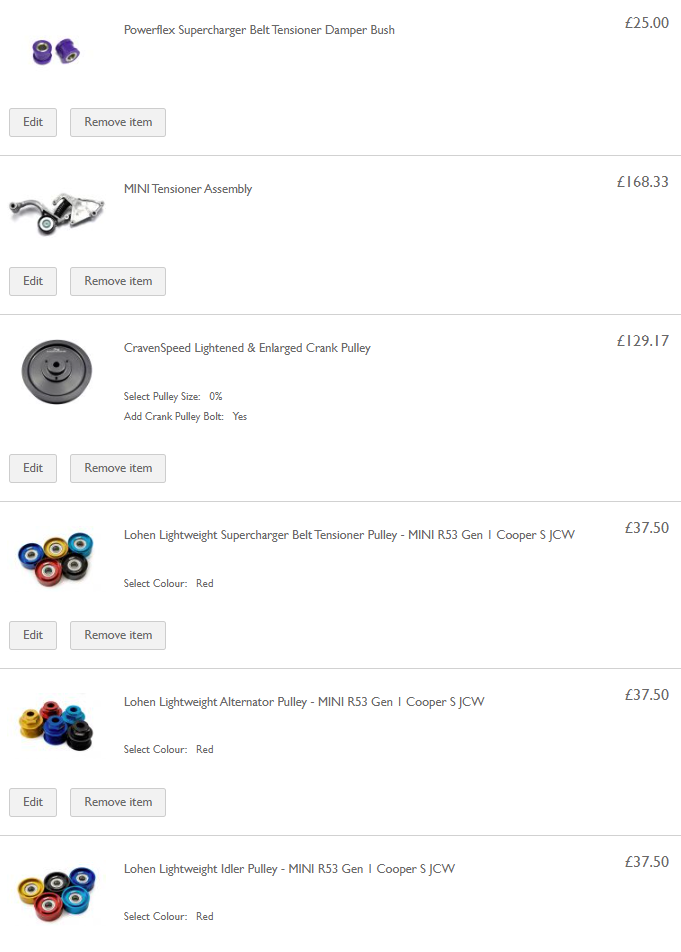

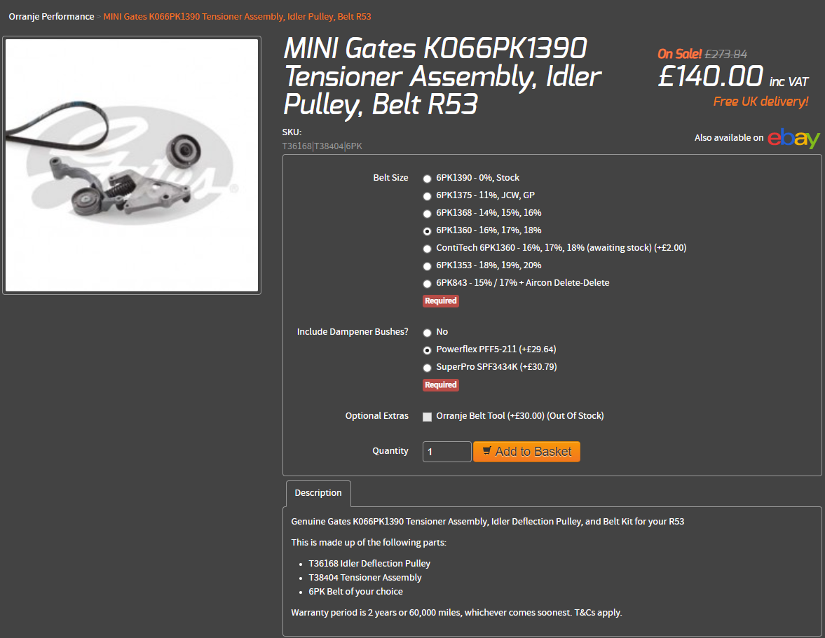

pulla Kirjoitettu 6. Heinäkuuta, 2022 Kirjoittaja Raportoi Kirjoitettu 6. Heinäkuuta, 2022 Lohenilta löytyisi osa. Olisiko esim. nämä hyvät? + Continental ContiTech 6PK1360 + Timing Chain Cover Gasket Set Orranjelta löytyisi myös osa, eri merkeiltä.
Igor Kirjoitettu 6. Heinäkuuta, 2022 Raportoi Kirjoitettu 6. Heinäkuuta, 2022 Jätä se kevennetty kampuran hihnapyörä kauppaan. Tulee vain tärinöitä, ja pysyy omien kokemusten mukaan sen seurauksena huonosti paikallaan... kerran lähdettiin sen takia ratapäiviltä lavetilla. Mitään mainittavaa hyötyä siitä keveydestä ei ole. Ja noita iskarin puslia on turha tuunata, ne orkkikset kestää sen minkä se itse iskarikin. Ei niistä toki haittaakaan ole jos raha polttaa taskussa.
pulla Kirjoitettu 6. Heinäkuuta, 2022 Kirjoittaja Raportoi Kirjoitettu 6. Heinäkuuta, 2022 Päätettiin jättää muut pois tässä vaiheessa ja tilata vain Orranjelta Tensioner setti: ContiTech 6PK1360 tilattiin suomesta ja Oil pump front main seal gasket set jostain.
pulla Kirjoitettu 6. Heinäkuuta, 2022 Kirjoittaja Raportoi Kirjoitettu 6. Heinäkuuta, 2022 6.7.2022 klo 12.19, Igor kirjoitti: Jätä se kevennetty kampuran hihnapyörä kauppaan. Tulee vain tärinöitä, ja pysyy omien kokemusten mukaan sen seurauksena huonosti paikallaan... kerran lähdettiin sen takia ratapäiviltä lavetilla. Mitään mainittavaa hyötyä siitä keveydestä ei ole. Ja noita iskarin puslia on turha tuunata, ne orkkikset kestää sen minkä se itse iskarikin. Ei niistä toki haittaakaan ole jos raha polttaa taskussa. Expand Kiitos tiedosta. Onko näistä mitään hyötyä, jos joskus innostuu piristämään pirssiä lisää: KAVS R53 MINI Cooper S Lightweight 6 Rib Idler Pulley KAVS R53 MINI Cooper S Lightweight Alternator Pulley Lohen Lightweight Idler Pulley - MINI R53 Gen 1 Cooper S JCW Lohen Lightweight Alternator Pulley - MINI R53 Gen 1 Cooper S JCW Lohen Lightweight Supercharger Belt Tensioner Pulley - MINI R53 Gen 1 Cooper S JCW
Kirurgi Kirjoitettu 6. Heinäkuuta, 2022 Raportoi Kirjoitettu 6. Heinäkuuta, 2022 Jostain syystä multa on mennyt 2 laturia enkä ole ainoa. Kovat kierrokset tappaa ainakin, joten itse olen vaihtanut latureihin vähän isommat pyörät. Laturin kiinnitysruuveissa on myös paljon väljää - liekö tarkoituksellista. Mutta olen laturia sihdannut mahollisimman suoraksi muihin pyöriin verrattuna. Jos tuota ei huomioi ja laittaa laturin ihan ääripään vinoon niin varmaan hihnan elinikä lyhenee. Igor 1
Igor Kirjoitettu 7. Heinäkuuta, 2022 Raportoi Kirjoitettu 7. Heinäkuuta, 2022 En usko että noi idler ja tensioner pulleyt kevennettynä vaikuttaa ajossa tai kestävyydessä suuntaan tai toiseen. En ole noita vakiokamoja punninnut, joten vaikea sanoa tuleeko painossa paljonkin säästöä. Laturissa mulla on vakiota isompi rulla kuten Kirurgillakin. Kun tule käytettyä noita kierroksia aika paljon, ja olen nostanut kierrosrajoitintakin vähäsen, niin arvelin tuolla olevan jotain vaikutusta laturin kestävyyteen. Alkuperäinen 241tkm ajettu laturi on edelleen paikallaan, joten ehkä se on jotain auttanut... taisi olla mittarissa n. 150tkm kun laitoin sen paikalleen. Oli muuten ihan pirun paljon kevyempi se Kavsin +5% pyörä verrattuna siihen alkuperäiseen rautamöykkyyn. Harmi ettei tullut niitä silloin punnittua. Eipä ollut tullut mieleenkään se laturin paikan asemointi, vaikka se on muutaman kerran irti ollutkin. Hyvä pointti. Itsellä ehkä mennyt tuurilla aina samaan asentoon. Viimeksi siitä kuoresta löytyi pari pientä halkeamaakin, mutta tuntuu rokkaavan edelleen.
pulla Kirjoitettu 7. Heinäkuuta, 2022 Kirjoittaja Raportoi Kirjoitettu 7. Heinäkuuta, 2022 Kannattaako tuonne laittaa sitten Kavs Supercharger lightweight Pulley 17% kaveriksi esim. Kavs +5% Lightweight vai Kavs +10% Lightweight Alternator Pulley?
pulla Kirjoitettu 7. Heinäkuuta, 2022 Kirjoittaja Raportoi Kirjoitettu 7. Heinäkuuta, 2022 Muut osat olisivat näillä näkymin suomessa ma-ti. Niin kannattaisiko samalla vaihtaa tuo laturin isompi ja kevyempi rulla? Sen ehkä saisi esim. suoraan Kavsilta tilaamalla tänne myös alkuviikoksi.
Kirurgi Kirjoitettu 7. Heinäkuuta, 2022 Raportoi Kirjoitettu 7. Heinäkuuta, 2022 No ainakin jos aikoo kierroksia hyödyntää niin kannattaa vaihtaa, 2 laturia mennyt just kierrättäessä. Lohdullista että Igorilla tuon kanssa kestänyt. Eikä mullakaan ole kyllä tuon asennuksen jälkeen ollut ongelmia. En osaa sanoo josko +10% tulisi ongelmia virran kanssa vaikka talvella pätkäajossa. Ehkä +5 ympärivuotiseen kauppakassiin ja +10 kesärassiin? Niin mä laitoin. Hihnan pituuteenhan tuo kanssa vähän vaikuttaa. Netis on niitä laskureita/taulukkoja jolla voi kokonaisuutta pähkäillä. Saiko sen vaihdettua sieltä pyöränkotelostakin ilman että irrottaa laturia, ehkä.
pulla Kirjoitettu 7. Heinäkuuta, 2022 Kirjoittaja Raportoi Kirjoitettu 7. Heinäkuuta, 2022 Kiitos. Pitää tutkia asiaa vielä jos saisi tänään tilaukseen. Muistatko tarvitseeko taas jonkun erikoistyökalun ja kikkailua operaatiota varten? +10% saisi hieman enemmän kierroksia ja muutaman kuvitteellisen hevosvoiman, verratuna +5% rullaan? Orranjen sivuilta lainattua: "Installation is made easier by baking the pulley in the oven at 120C for approx 10 minutes, then fitting straight on whilst hot."
Kirurgi Kirjoitettu 7. Heinäkuuta, 2022 Raportoi Kirjoitettu 7. Heinäkuuta, 2022 No en kyllä hevosia ajatellut vaan laturin kestoa, ehkä saman tien 10% niin laturi kiertää vähemmän ja kestääpi enemmän kun se vaikuttaa olevan heikko kohta. Eiköhän hyvä akku tuon talvellakin hanskaa. En minä ainakaan uunittanut, peruspikku-ulosvetäjä ja uusi voimalla kiinni . En muista mitään traumoja tästä operaatiosta jääneen. Muista riittämiin.
pulla Kirjoitettu 7. Heinäkuuta, 2022 Kirjoittaja Raportoi Kirjoitettu 7. Heinäkuuta, 2022 Orranjen sivuilta lainattua: (Eli kaksi alinta on hieman mainospuhetta?) The benefits include: - Increased life of your alternator - More BHP; because the design of the pulley allows the belt to work more efficiently with reduced stress - Allows you to run a higher rev limit for more performance
next Kirjoitettu 8. Heinäkuuta, 2022 Raportoi Kirjoitettu 8. Heinäkuuta, 2022 No ei siitä ole kuin toi että hihna ei joudu ihan niin tiukille ja tosiaan voit kierrättää ylemmäs kun muuten se laturi porsii siellä. Ensimmäinen ja viimeinen on sama lause koskien laturia nimenomaan. Heppoja sanoisin että jos tuleekin niin se on niin vähän ettei edes perseellä huomaa.
