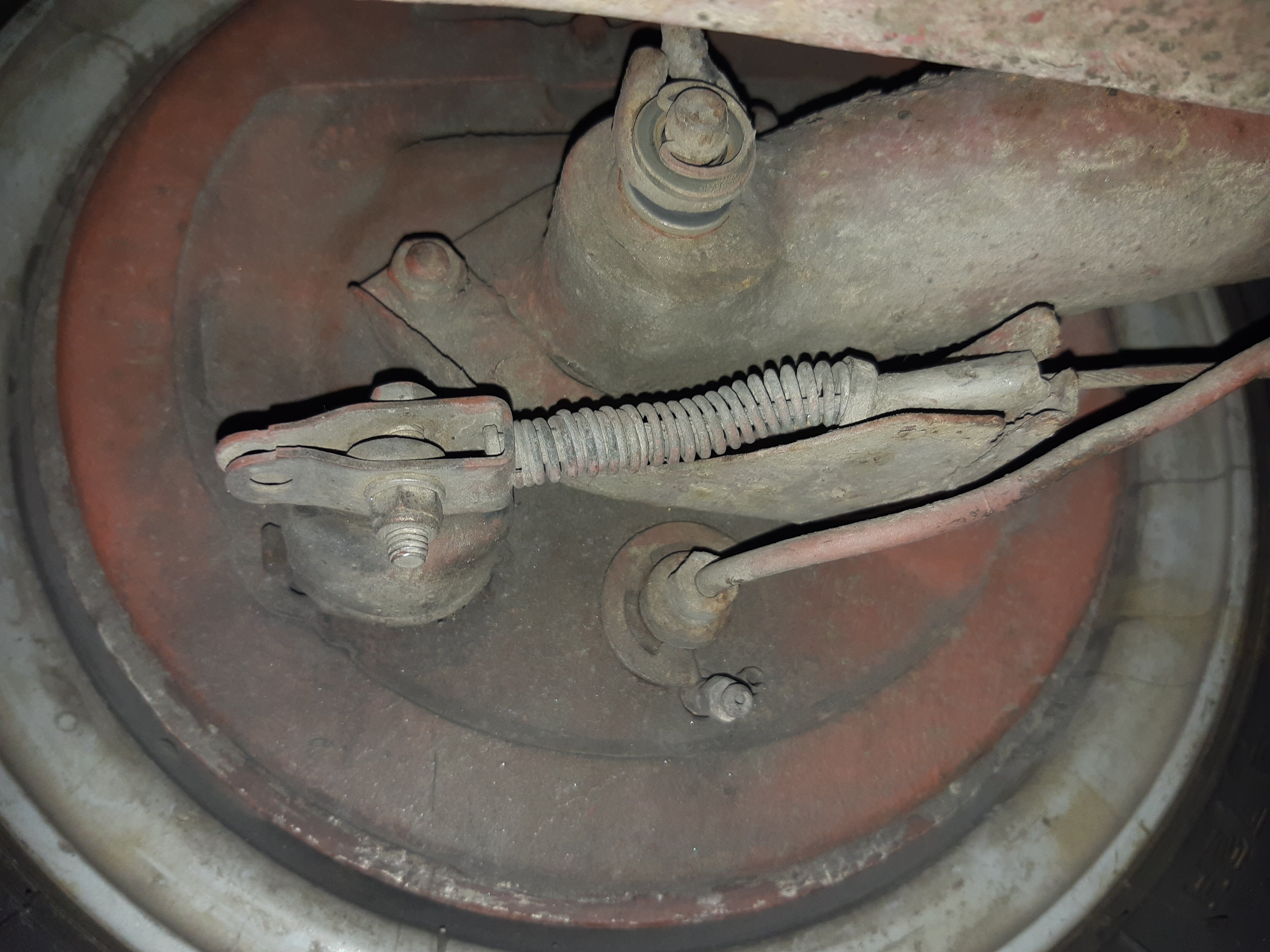

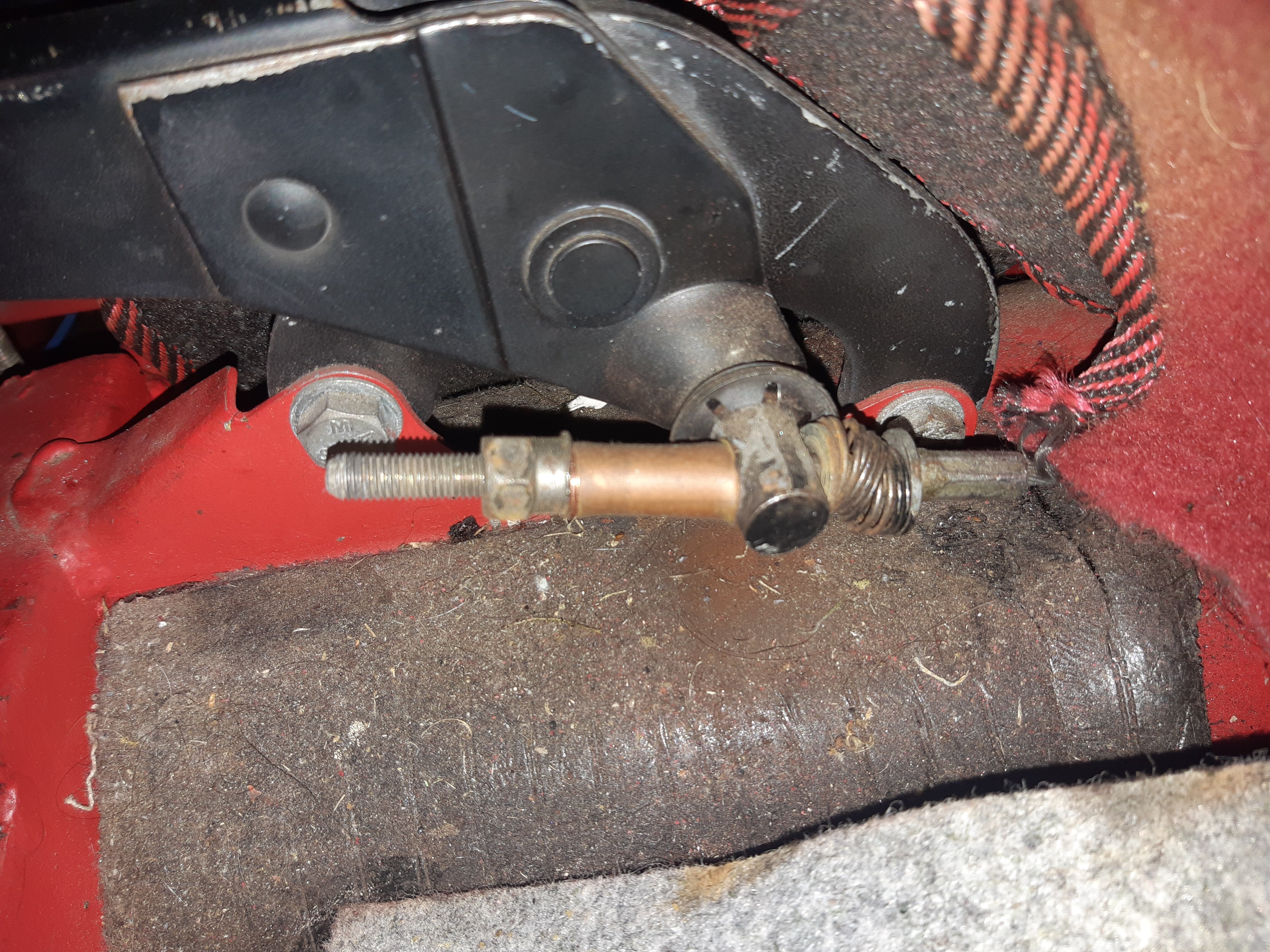

Turbo 69 Posted February 3, 2022 Report Posted February 3, 2022 Meinasi itku päästä, kun yhen kaverin Ministä näin tämän virityksen.... Pikkasen hakusessa korjaustapa käsijarruun. FD100L 1
Kimi Posted February 5, 2022 Report Posted February 5, 2022 Putkimies ollut asialla. Onkohan jarrukengässä kitkapalaa jäljellä yhtään.
Ado50 Posted February 6, 2022 Report Posted February 6, 2022 Onko laitettu Vanin jarruvaijeri joka on hiukan pidempi kuin henkilöauton ?
Turbo 69 Posted February 6, 2022 Author Report Posted February 6, 2022 En vielä kattonu, epäilen että kengät väärin asennettu ja linkut kuluneet. Tai sitten säätö ruuvi ei toiminut ja tehty hätäsäätö katastukseen.
Ado50 Posted February 6, 2022 Report Posted February 6, 2022 Hydrolasticin vaijeri on myös vähän pidempi kuin kuivan jousituksen.

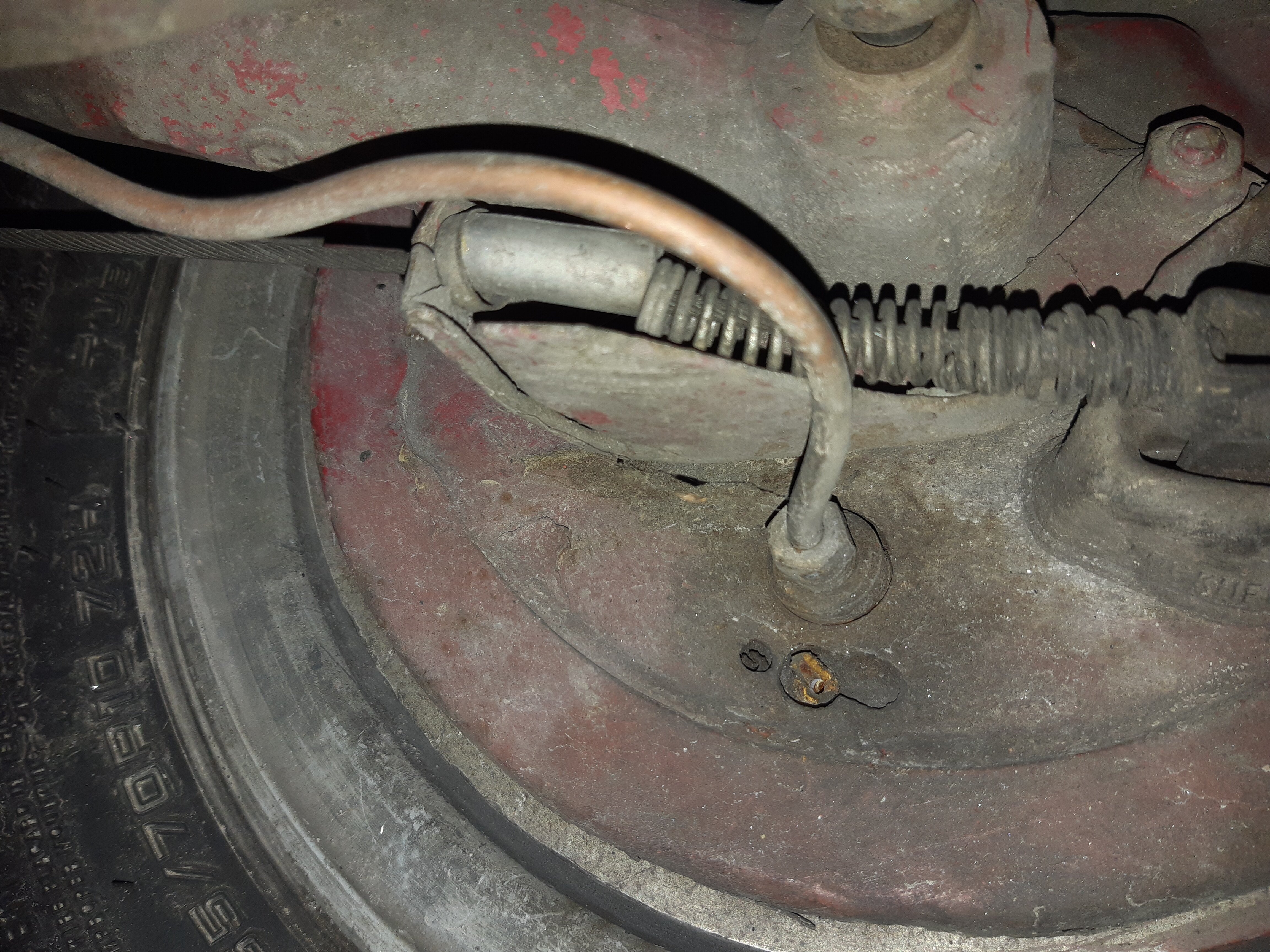

Turbo 69 Posted February 8, 2022 Author Report Posted February 8, 2022 Pakko miun on tähän puuttua, altapäin näytti nää käsijärru systeemit tältä. Vääntyneet nuo tuetkin ja toisesta ilmaruuvikin poikki, on mennyt toissa kesänä syynistäkin läpi. Tuon lyhenneksen tein ite, joskus 15v sitten. Mutta nuo holkit tässäkin, ei voi ymmärtää.

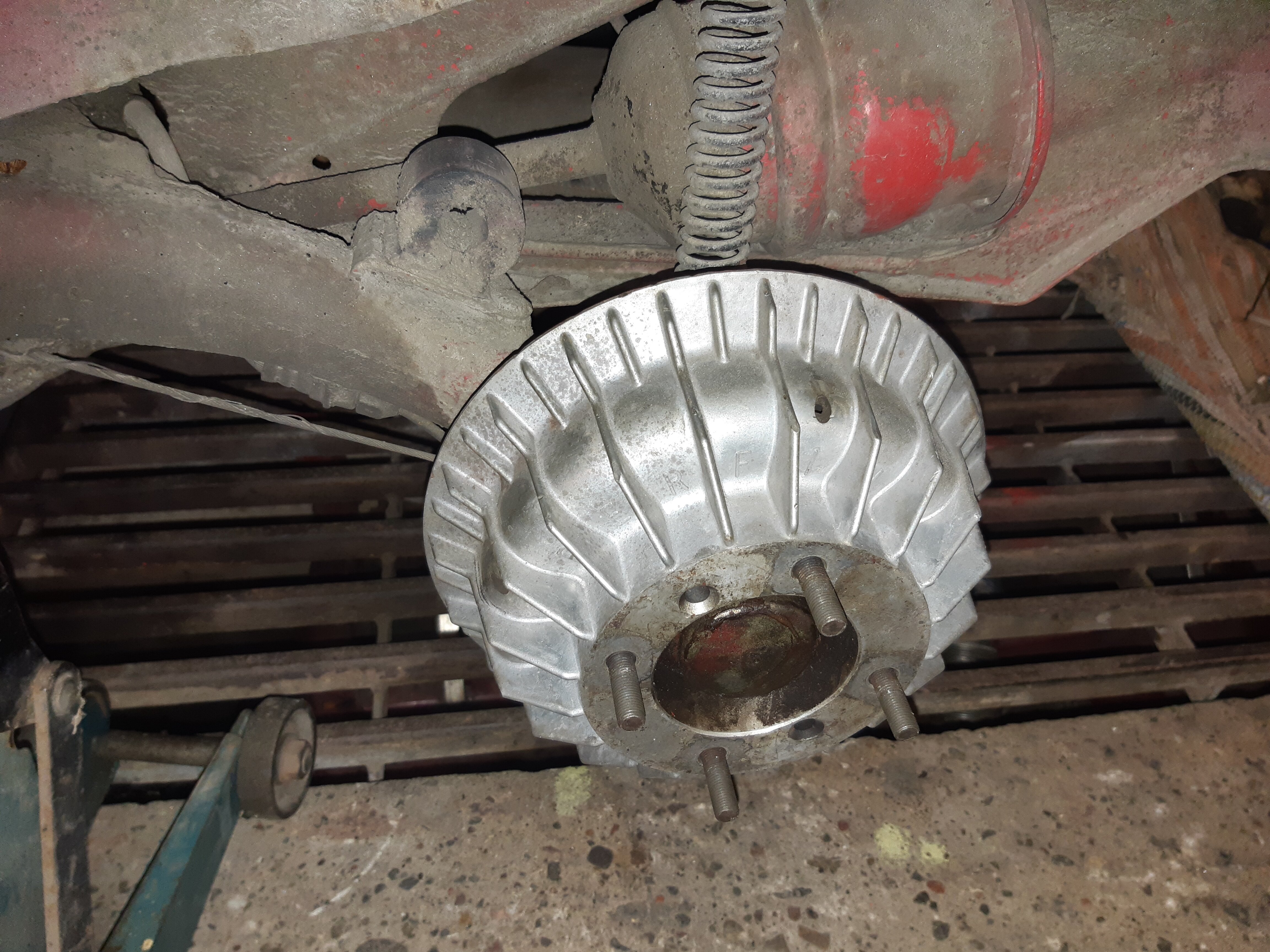

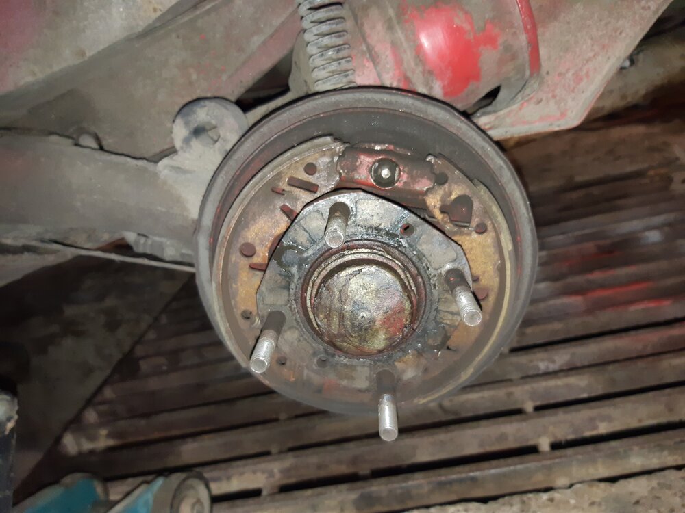

Turbo 69 Posted February 8, 2022 Author Report Posted February 8, 2022 Avasin rummut, yllätys, että kaikki oli muuten ok, paitsi linkut vaan kulunu, pohjasivat kilpeen. Tässä on vielä nämä hienot rummut.
Turbo 69 Posted February 9, 2022 Author Report Posted February 9, 2022 Huomatkaa tuo yks juttu, hydron maalipinta, maalattu jäänmurtajassakin käytetyllä maalilla. 2005 maalattu, vieläkin hyvä pinta. Pohjat hiottu 'neekerin' tukalla. Suoraan pinta tuolla maalilla.
MiniKö Posted February 9, 2022 Report Posted February 9, 2022 Veikkaan että ylipitkät vaijerit ja noi jarrukengät väärin päin.Alempi jousi väärällä puolella kenkää.Oikean pyörän jarrusylinterin lukitusprikka puuttu +ilmaruuvi poikki??? Rummun halkaisija ja käsijarruvipujen kunto kiinostais myös. FD100L 1

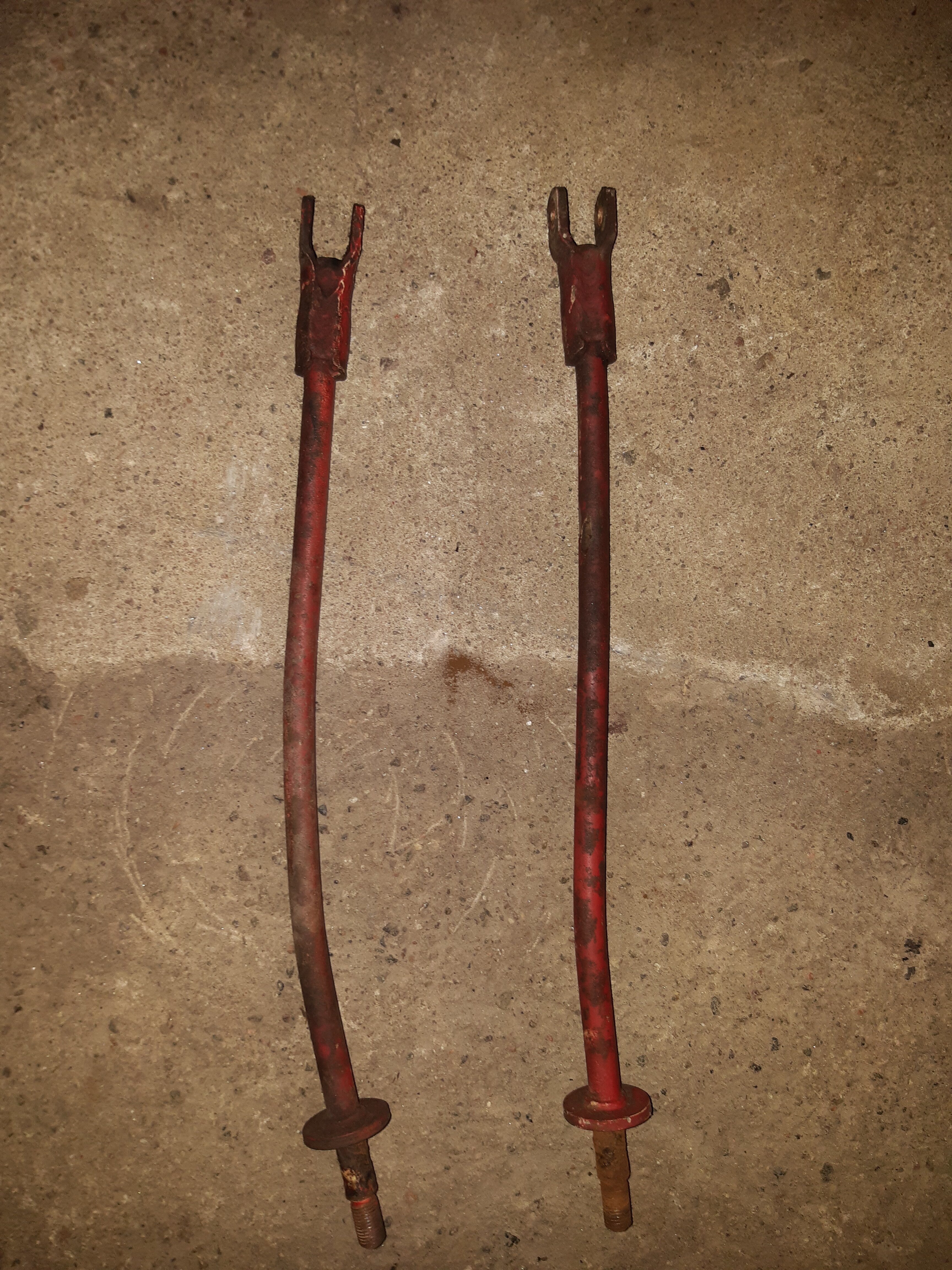

Turbo 69 Posted March 15, 2022 Author Report Posted March 15, 2022 Tähän samaan "projektiin" liittyen, ei kannata ikinä nostaa Minin etupäätä ilmaan reaktio tangoista. Käy näin, menivät vaihtoon. Huoh..
Turbo 69 Posted March 15, 2022 Author Report Posted March 15, 2022 Yllättävän vaikea löytää käytetyistä osista täysin suoraa, kaikkia ilmeisesti jossain vaiheessa nostettu samasta kohasta. Harvemmin nuo normi käytössä vääntyy??
Kimi Posted March 16, 2022 Report Posted March 16, 2022 Moi, En näe mitään syytä miksi ei voisi suoristaa ja laittaa käyttöön. Kestää kevyesti siviiliminin tehot ja jarrutukset. Jos ne on ollut vinossa auton alla jo 20v, niin kyllä ne suoristettuna kestää seuraavat 40v. /kimi
Turbo 69 Posted March 16, 2022 Author Report Posted March 16, 2022 Sehän se onkin, voi tietenkin suoristaa, mutta kun löytyi valmiiksi suoratkin.. Ei ne ollu noin väärät, kuin joku 5v. Tässä tapauksessa oli ainakin kääntäny pyörän kulmat vähän vinoon. Sen verran väljää tukivarressa ja huolimatonta rasvausta.
