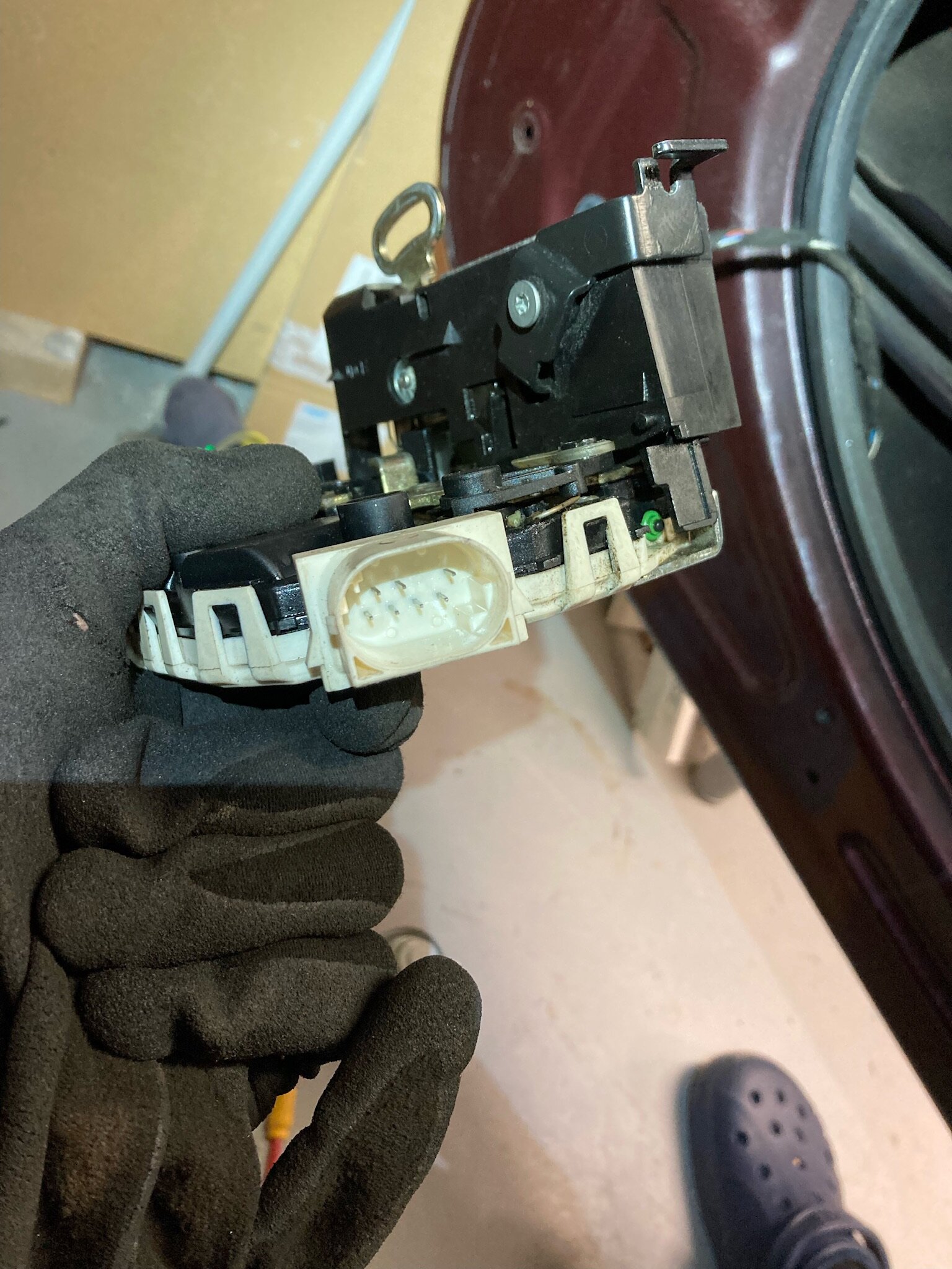

Allu C Posted January 24, 2022 Report Posted January 24, 2022 Onko tietoa mitkä nastat (johtimien värit) on lukossa olevalle mikrokytkimelle. Se ilmeisesti haistaa että ovi on kiinni?
Allu C Posted January 24, 2022 Author Report Posted January 24, 2022 No tähän tulokseen tulin minäkin. Kiitos. Jumissa on mikro, luulee että ovi on auki. Jostain kun vielä löytäisi uuden kohtuullisesti…
karvalakki Posted January 24, 2022 Report Posted January 24, 2022 Purkaamosta tuurilla, mutta se voi hajota ennen kesää. Leebmannilla olisi https://www.leebmann24.de/drehfallenschloss-links-mini-51200556768.html Tuo oli kuskin oveen, apukuskin puolen osanumero päättyy 9. (Sopivuus kannattaa varmistaa oman auton runkonumerolla)
Allu C Posted January 24, 2022 Author Report Posted January 24, 2022 Loistavaa! Tuolla hinnalla tilaan ehdottomasti uuden. Pitää varmistaa sopivuus, kuskin ovesta on kysymys.
