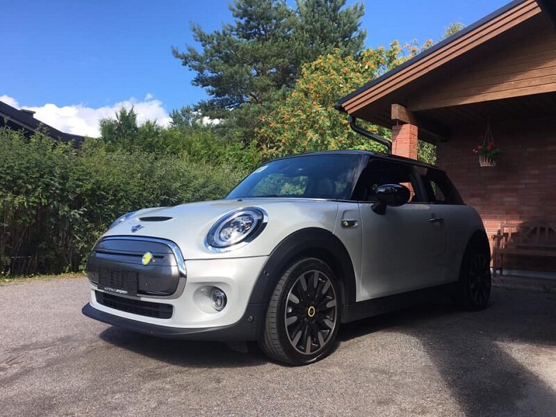

Jykkepoika Kirjoitettu 7. Syyskuuta, 2021 Kirjoittaja Raportoi Kirjoitettu 7. Syyskuuta, 2021 No pistetääs heti kuva "potilaasta", juuri pihaan saapuneena tarrakilvillä varustettuna. Saksasta tullut ja trim XL eli vastannee melko tarkasti Maximise varustetasoa. Pistetään sit uus kuva kun vanteet saa alle. Erilaisissa autotapahtumissa tulee käytyä melko säännöllisesti ja radallakin on muutaman kerran tullut huimisteltua. Hyvinkin saatan jossain merkkitapahtumassa myös Minillä piipahtaa jos aikataulut ja paikat sattuvat natsaamaan. Jos Britit kohtaavat tapahtuma olisi tänä vuonna järjestetty niin olisikin ollut positiivinen ongelma osallistuuko patteri vai bensavärkillä tilaisuuteen Ja tosiaan, mun laitteet kun ei ole olleet mitään bensapihejä niin tuntuu että sähköllä ei maksa käytännössä yhtään mitään
