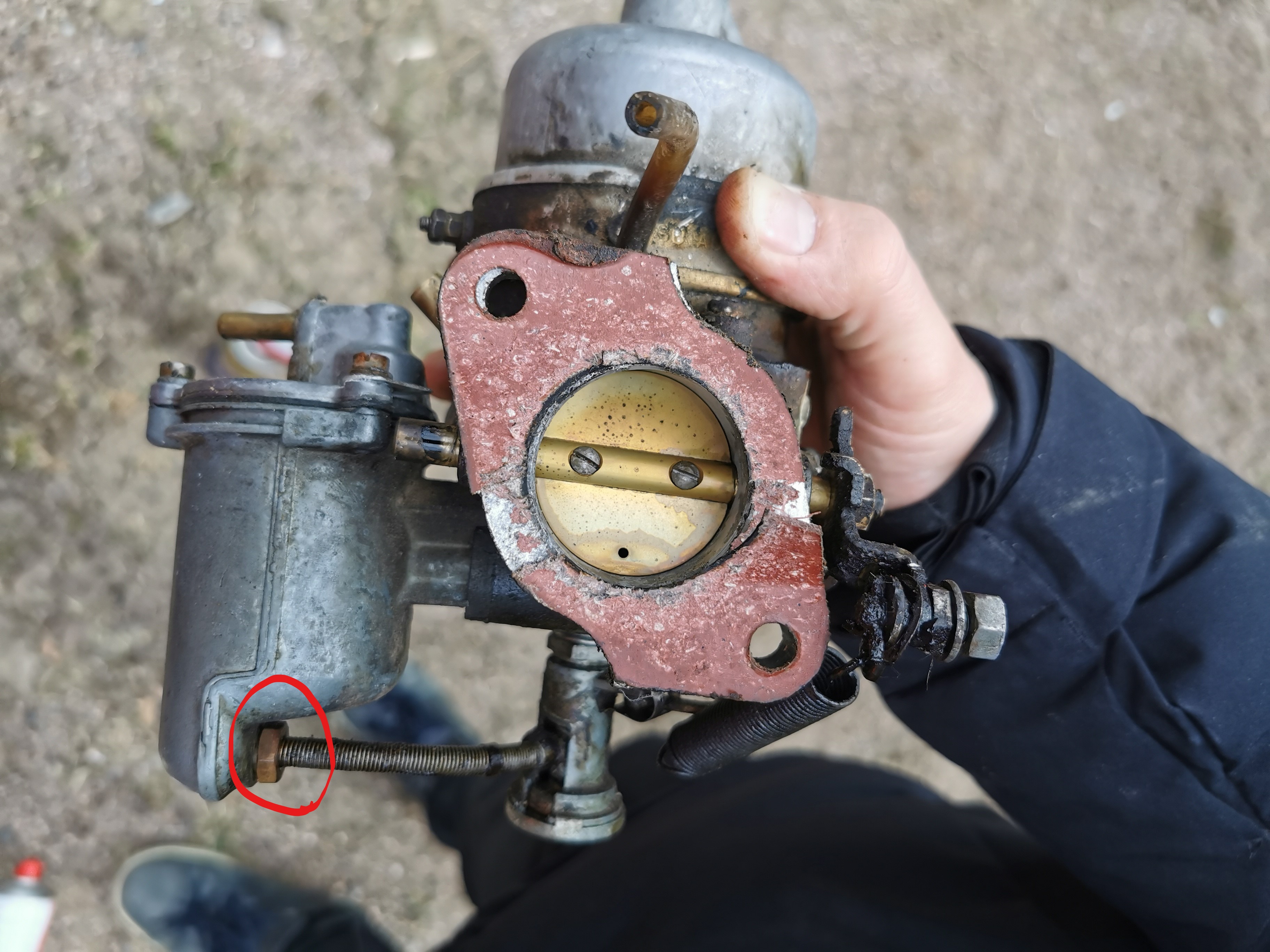

FogFrog Posted June 10, 2021 Report Posted June 10, 2021 Tuli putsattua kaasari perusteellisesti ultraäänipesurilla ja uudelleenasennuksen jälkeen vuotaa bensaa tuosta "Jet Pipestä" Liitteenä kuva ennen pesua. Tiiviste on kunnolla paikoillaan mutta silti vuotaa. Vaihtoehto olisi myös tilata uusi Jet tuohon mutta mallista en tiedä. Ensimmäinen kerta kun kaasaria joutuu ropaamaan. Kuvista päätellen näyttää Waxstat mallilta. Osaisko joku jeesata vaihtaakko tiivisteen tai koko alaosan? Minisportit, maniat, sparet ja tronit selattu mutta moni myy ei oota.
minorv8 Posted June 10, 2021 Report Posted June 10, 2021 Tietääkseni pelkkää tiivistettä ei saa, pitää vaihtaa koko suutinputki.
Turbo 69 Posted June 10, 2021 Report Posted June 10, 2021 Siinä on semmonen messinkiprikka putkessa, ennen kumitiivistettä. Onko ne oikein kasattu? Yleensä irrotus vaiheessa se prikka tuppaa jäämään kiinni sinne kohokammioon.
FogFrog Posted June 10, 2021 Author Report Posted June 10, 2021 Jep messinkiprikka löytyy mutta tuon videon perusteella saattaa olla väärä kumitiiviste paikalla. On vähän erinäköinen itsellä. Tutkaisen lauantaina videon tavalla. Kiitoksia vastauksista tähän asti.
Turbo 69 Posted June 10, 2021 Report Posted June 10, 2021 Ei kannata sitä vanhaa ehjää vaihtaa uuteen, jos on toiminu. Yleensä ne uudet ei pidäkään bensaa oikealla puolella..
imperial Posted June 12, 2021 Report Posted June 12, 2021 Vanhemmanmallisen kasipätkän ja tonnisen venttiilivarrentiivisteistä saa sopivan tiivisteen tähän tarkoitukseen. Edellyttäen, että ovat sopivan pehmeitä ja melkein oikeankokoisia, eli pystyy painamaan nylonputken päälle. Yläpään tiivistesarjoissa on joskus ihan liian pieniä ja kovia o-renkaita, eikä ne sovi edes venttiilinvarteen. Vanhoja tiivistesarjoja kannattaa kuitenkiin kaivella esiin. Käytettyjä suutinputken tiivisteitä ei kannata ajatella. Ne on jo ihan varmaan tuhannen tötteröllä. Tukilevy eli puristinrengas kannattaa myös vaihtaa.
FogFrog Posted June 13, 2021 Author Report Posted June 13, 2021 (edited) Kasattu videon tavalla ja nyt pysyy litkut sisällä. Tosin en saa nyt autoa käyntiin.Putki posauttelee pieniä pilviä sekä kaasarin huohottimesta tulee suhauksia. Lupailee mutta ei lähde.Tulpat lyö kipinää ja johdot on oikeinpäin. Ei tuoksu bensa missään vaiheessa käynnistystä vaikka ryypyllä aloitellaan. Kohokammiossa suhteellisen paljon bensaa. Olisikohan tiiviste voinut silti mennä ruttuun ja blokannut väylät? Edited June 13, 2021 by FogFrog Vähän helpommin luettavaksi.
koirankoppi Posted June 15, 2021 Report Posted June 15, 2021 Mahdollisesti. Jos et mitään muuta tehnyt?
