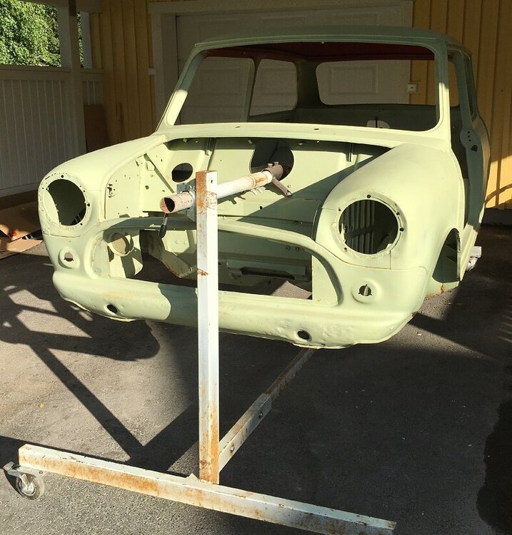

Mini-projekti lähtee nyt rullaamaan tehokkaammin, joten laitanpa siitä esittelyn!
Auto on ollut liikenteessä viimeeksi 80-luvun alussa. Sitten seisonut tallissa vuoteen -97 jolloin siirtyi edellisen omistajan haltuun ja sitten minulle 2013.
Edellisen omistaja etsi sopivaa aihiota pitkään, kunnes tämä löytyi samalta kylältä Lappeenrannasta. Hänen toimestaan auto on purettu palasiksi. Kori puhallettu, hitsattu ja vedetty pohjamaali. 15 vuoden seisominen navetan vintillä tehnyt kuitenkin jälkensä ja saa tehdä lisää peltitöitä.
Kaikki peltityöt on aiemmin tehty käyttöentisöintimielessä, yhtäkään osaa ei ole ostettu vaan suorasta pellistä kaikki. Olen vuosien varrella ostanut Heritage-paneeleita, kuten oikealle puolelle lokasuoja ja A-paneelit sekä molemmat etulattiat ja akkukotelon.
Moottori on laitettu, kelkat kunnostettu ja iso kasa muutakin osaa jo valmiina. Alustan kumiosat ovat kuitenkin kaikki jo hapertuneet, joten uusiksi saa laitella ja samalla muutan kumijousille.
En ole Minien kanssa juuri touhunnut joten varmasti kyselen täällä kaikenlaista 😄

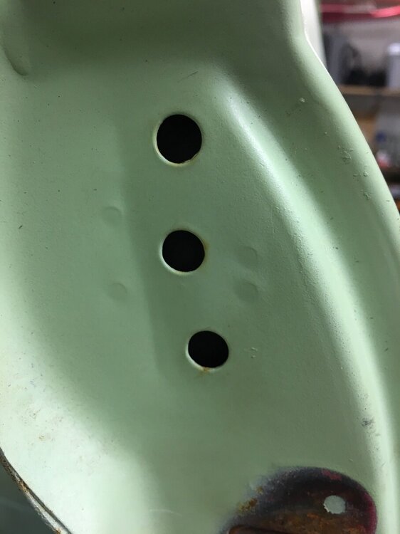

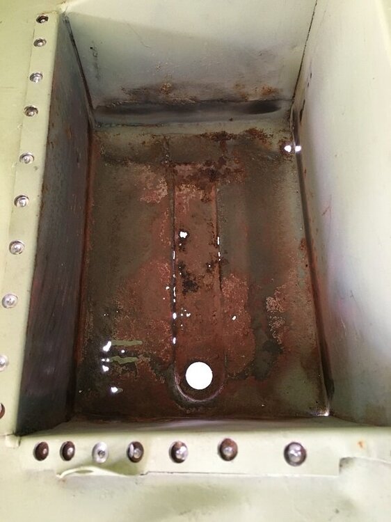

Tämmöinen ihmetys tuli vastaan, kuskinpuoleisen ovenkarmin lukon kierreosa kadonnut johokin. Siinähän on säätövaraa eli se "hölskyy" jonkinlaisessa pesässä. Eihän tuonne näytä pääsevän käsiksi mitenkään järkevästi. Mihin lie kadonnut, ei ainakaan tunnu kolisevan missään vaikka koria pyörittelee ympäri.
Link to comment
Share on other sites
Tuo onkin paskempi juttu, ettei vaan olis unohtunu edelliseltä entisöijältä asentaa?
Link to comment

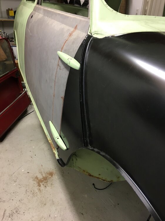

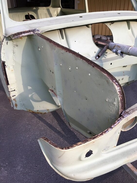

Pistehitsausten porausta, rälläköintiä ja sovittelua. Kohtuullisen hyvin ruo heritage-lokasuoja istuu. No, lampun alapuolella vähän porrastaa, siitä kohtaa alkuperäinen lokasuoja taittuu selvästi eteenpäin.
Ensi viikolla pitäisi tulla briteistä A-paneelin sisäpuoli, sen sovitus ulomman a-paneelin ja lokasuojan voikin sitten olla isompi homma 😄

Näin on, merkkasin lokarin reunan linjan maskiin ja tuulilasin alapeltiin, niin pääsee hollille mutta parempi tarkistaa pellinkin kanssa!

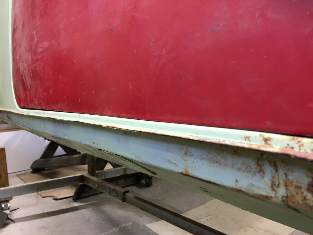

Sovitin toisesta mk1:stä peräisi olevaan punaista ovea, ja se ei sovi oikein mitenkään. Korissa kynnyskotelo on pari-kolme milliä koholla keskeltä, liekkö normaalia? Kuskin puolella sama homma. Sen lisäksi ovipellin alareuna on millin-pari kupera alaspäin, lopputulos kuvan mukainen eli ottaa keskeltä kiinni.
Alkuperäisen oven alareuna on suora, ja se sopii paremmin. Harmi vaan että sekä ovipelti että runko ovat alaosasta pehmeitä

49 minuuttia sitten, LeeHarvey kirjoitti:
Hyvältä näyttää. Jos sattuu olemaan oven tiivisteet hollolla, niin oven sovitus kannattaa tehdä niiden kanssa. Voivat joskus aiheuttaa epämiellyttäviä ylläreitä kasauksessa.
Lee Harvey puhuu asiaa,itseltäni jäi tekemättä ja se hieman teetti ylimääräistä mutta tiiviste nöyrtyi. On muuten kahta erilaista tiivistettä näköjään,profiili sama mutta se mikä tulee ovea vasten on toisessa mallissa huomattavasti paksumpi joka taas vastustaa enempi ja pullistaa ovea kylkilinjasta ulos. Suosittelen ohuempaa mallia,löytyy ainakin Urjalan Auto varaosasta.
Link to comment
Hyvä huomio, kävinpä kaivamassa vanhat ovitiivisteet vintiltä. Vasemmalle puolelle laitoin paikoilleen, ja pullistaahan se ovi varsinkin etu-alakulmasta. Tiiviste on painunut siitä ihan kasaan ja silti on 6-7mm irti pintalevystä. Saranan reikiä ei vielä ole tehty A-peltiin joten en päässyt kokeilemaan josko painuisi sen verran...
Toisaalta, eipä tuossa A-pellin laitossa ole säätövaraa, vaan on laitettava ylä- ja alareuna linjaan vanhan rakenteen kanssa.
Löytyi kolmaskin ovitiiviste, muistaakseni jostain 70-lukulaisesta. Se vaikutti paksummalta joten en edes yrittänyt sek kanssa.

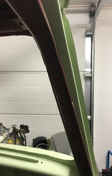

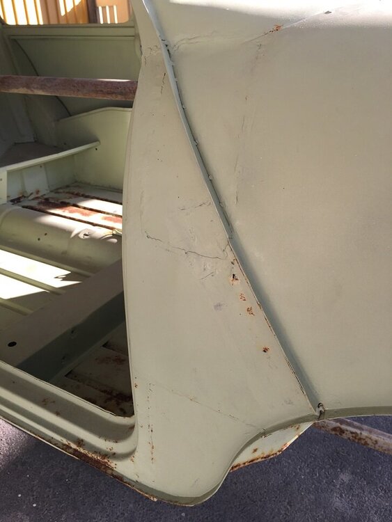

Löytyi parempikuntoinen ovi (kiitokset Koirankopille), mutta on tässäkin työtä. Karmin etuosa on aika sisässä, ottaa ylhäältä kiinni karmiin ennen kuin ovi on edes kokonaan kiinni! Kuvastakin tuo näkyy hyvin, ero kasvaa tasaisesti eli liitoskohta muuhun oveen on väärässä kulmassa. Takaosa on puolestaan OK.

Tutulta näyttää, tosin oma ei oo noin paljon pielessä. Ei muuta, kuin vääntöä ulospäin.

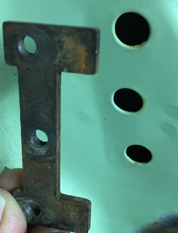

Laatikoita kaivellessa löytyi oven lukon taustapala. Täytyy koittaa pujottaa takakautta jotenkin, mutta hankalalta vaikuttaa.
Jos ei muuta niin laikalla auki tuosta edestä, palikka paikoilleen ja migillä kiinni.
Link to comment
Jos saat takaa jostain välistä,vedä ohut rauta lanka palan ylä- ja alarei'istä karmin vastaaviin reikiin ja vedät kohdilleen. Voimakas magneetti apuriksi tai pitempi ruuvi jotta saat hollilleen pysymään. Sitten vedät langan vaan pois.( Langan pitää olla siis yhtenäinen,ei kahta pätkää.)
Link to comment
Ei onnistunut kahdella langalla, koska välissä on peltikotelo jolla tämän osa ilmeisesti on ajateltu pysyvän paikoillaan.
Rautalanka päähän ja sain pujoteltua paikoilleen yläkautta, sieltä se kotelo on auki. Nyhräämisessä ei mennyt kuin puoli tuntia 🙂 Pilarin takana oleva rako rako ei ollut montaakaan milliä leveä mutta siitähän se pujahti.

On 13.10.2020 at 15.01, Sampsa kirjoitti:
Aika jännä juttu tuo oven karmi. Ovet on ihan suorasta korista purettu aikoinaan ja olleet ladon seinällä naulassa yli 30 vuotta 😉 . Ei jaksa muistaa ainakaan muuta
Link to comment
Mittailin ovia ja nähtävästi tämä on ollut uudesta asti vinossa, koska karmin oven sisään jatkuva alaosa oli eri mitoissa suhteessa oven runkoon kuin muut ovet.
Tuumasin että turha vääntää väkisin, pistehitsit vaan auki ja johan kääntyy!
