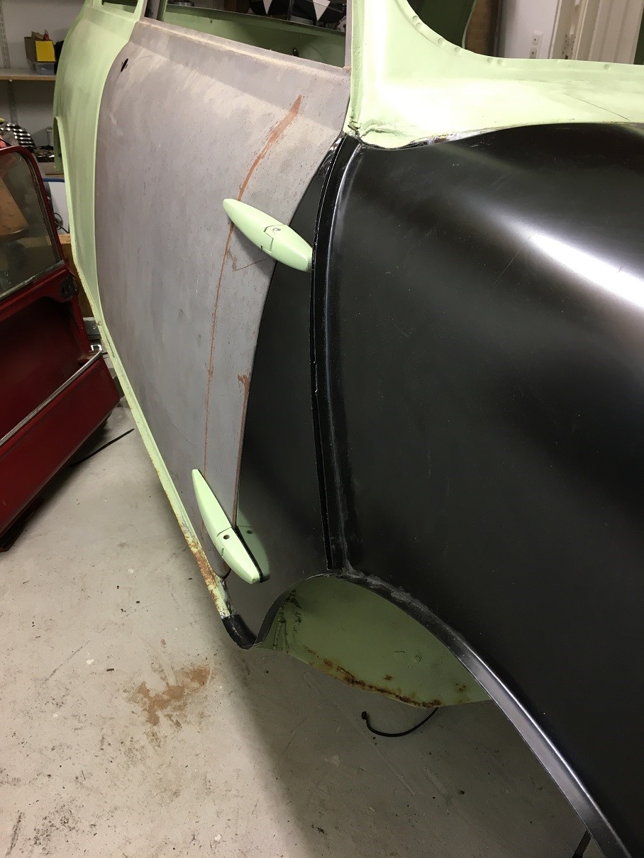

    Niin, aika monessa kunnostettujenkin mk1/2 Minien kuvissa nuo irvistää ja raon leveyskin vaihtelee monesti. Pyörilläänhän nuo ovet kaiketi pitäis koittaa saada mahdollisimman kohdilleen. Parempi asennoitua siihen että ei ne vaan istu kunnolla vaikka kuinka monta tuntia näpräisi! Täytyy lisäksi ainakin heftata sisempikin A-pelti paikoilleen niin nuo saranat eivät joustaisi ihan niin paljoa.

    Mittailin ovia ja nähtävästi tämä on ollut uudesta asti vinossa, koska karmin oven sisään jatkuva alaosa oli eri mitoissa suhteessa oven runkoon kuin muut ovet. Tuumasin että turha vääntää väkisin, pistehitsit vaan auki ja johan kääntyy!

    Löytyi parempikuntoinen ovi (kiitokset Koirankopille), mutta on tässäkin työtä. Karmin etuosa on aika sisässä, ottaa ylhäältä kiinni karmiin ennen kuin ovi on edes kokonaan kiinni! Kuvastakin tuo näkyy hyvin, ero kasvaa tasaisesti eli liitoskohta muuhun oveen on väärässä kulmassa. Takaosa on puolestaan OK.

    Hyvä huomio, kävinpä kaivamassa vanhat ovitiivisteet vintiltä. Vasemmalle puolelle laitoin paikoilleen, ja pullistaahan se ovi varsinkin etu-alakulmasta. Tiiviste on painunut siitä ihan kasaan ja silti on 6-7mm irti pintalevystä. Saranan reikiä ei vielä ole tehty A-peltiin joten en päässyt kokeilemaan josko painuisi sen verran... Toisaalta, eipä tuossa A-pellin laitossa ole säätövaraa, vaan on laitettava ylä- ja alareuna linjaan vanhan rakenteen kanssa. Löytyi kolmaskin ovitiiviste, muistaakseni jostain 70-lukulaisesta. Se vaikutti paksummalta joten en edes yrittänyt sek kanssa.

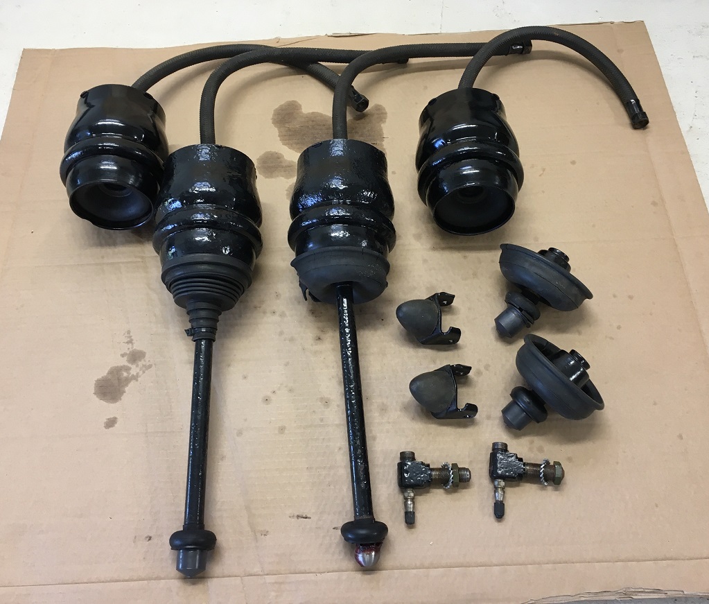

  13. Myydään kuvassa näkyvät hydron osat. Lisäksi neljäskin muovikuppi löytynee mukaan. Toimivana irroitettu, puhallettu ja ruiskumaalattu. Pölysuojat hapertuneet, muuten näyttävät hyviltä. H. 200eur nol4nol-869332o tai YV

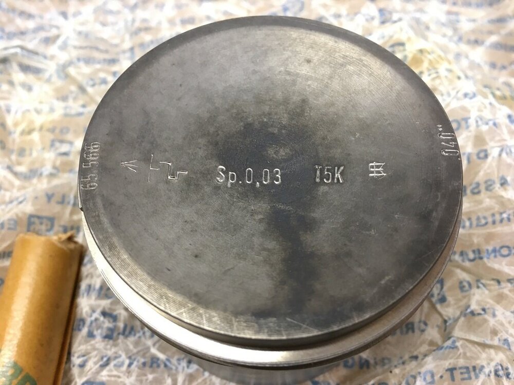

  14. Myytävänä NOS mäntäsarja 1098-koneeseen 0.040 ylikoossa. Valmistaja Karl Schmidt, jonka männät ovat Vizardinkin mukaan erinomaisia ja vahvoja mäntiä! Hp. 160eur + postit. Myös 1098 lohko löytyy 0.020 ylikoon porauksella. Vaihdossa voin harkita esim. 1275 mäntäsarjaa 0.020 ylikoossa tai katukäyttöön sopivaa, ehjää virinokkaa. YV. tavoittaa

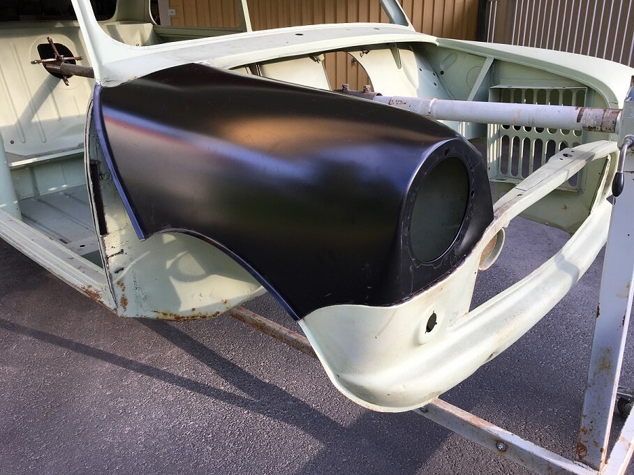

    Pistehitsausten porausta, rälläköintiä ja sovittelua. Kohtuullisen hyvin ruo heritage-lokasuoja istuu. No, lampun alapuolella vähän porrastaa, siitä kohtaa alkuperäinen lokasuoja taittuu selvästi eteenpäin. Ensi viikolla pitäisi tulla briteistä A-paneelin sisäpuoli, sen sovitus ulomman a-paneelin ja lokasuojan voikin sitten olla isompi homma
