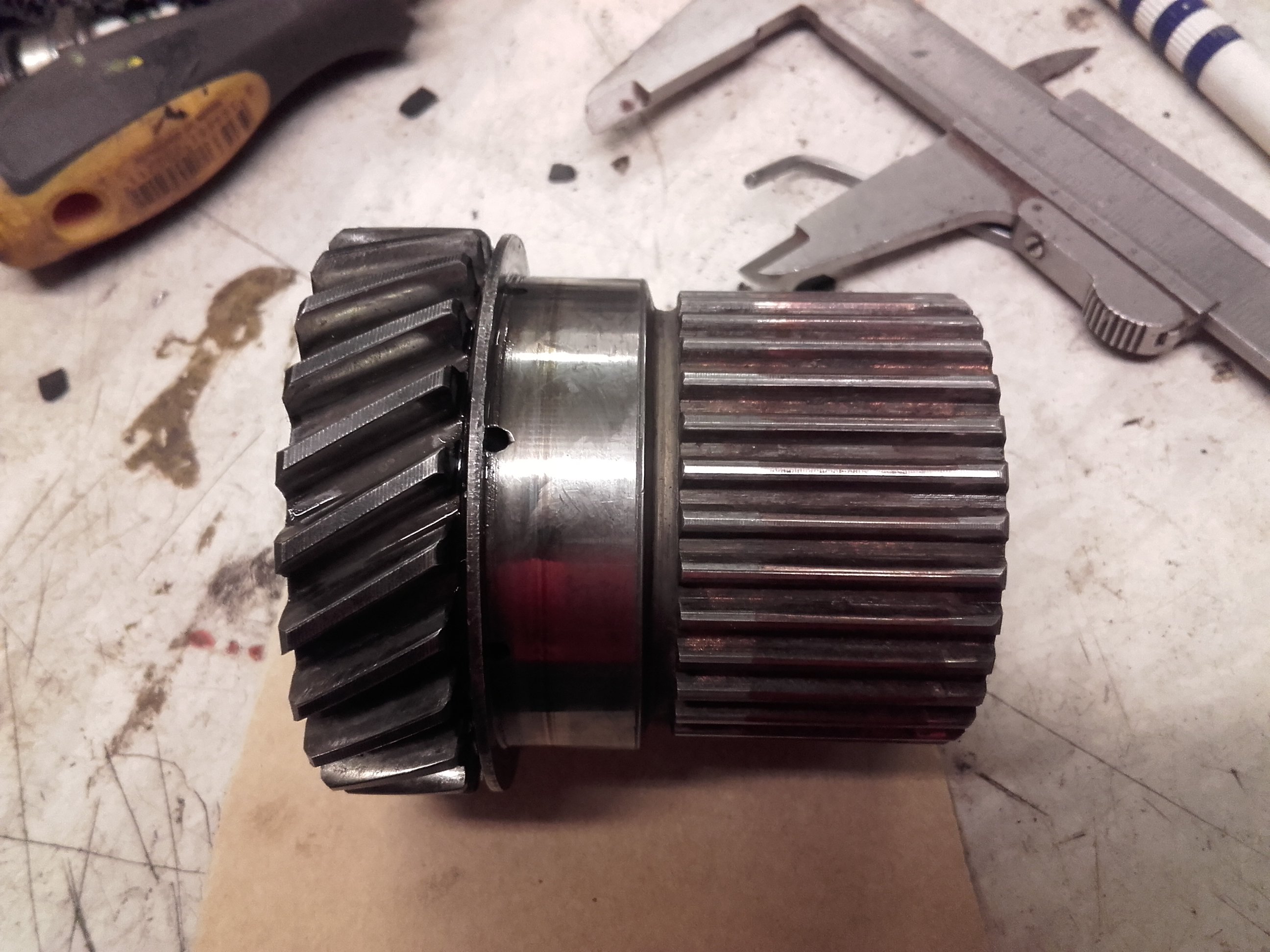

Turbo 69 Kirjoitettu 21. Lokakuuta, 2019 Raportoi Jaa Kirjoitettu 21. Lokakuuta, 2019 Kertokaas kokeneemmat, laitoin kerrankin uudet laakeripuslat kytkinrattaalle. Mikä välys kannattas noihin jättää? Käytän sorvissa tarkan koneistuksen. Mittasin tönärillä 43,3 ja 38,1 mm. Tämäkin on miulle yllättäen taas uutta, ei ole ennemmin tarvinnu uusia. Link to comment Share on other sites Lisää jakomahdollisuuksia...

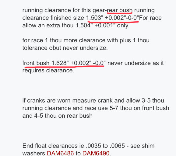

Minimalia Kirjoitettu 22. Lokakuuta, 2019 Raportoi Jaa Kirjoitettu 22. Lokakuuta, 2019 Minisparesin sivuilla annettiin liitteen mukaisia mittoja toleransseineen. http://www.minispares.com/product/Classic/Engine/C-22G1053.aspx?10&ReturnUrl=/search/classic/primary gear.aspx|Back to search Link to comment Share on other sites Lisää jakomahdollisuuksia...

Kimi Kirjoitettu 22. Lokakuuta, 2019 Raportoi Jaa Kirjoitettu 22. Lokakuuta, 2019 Moi, Liian tiukalla et voita mitään, riskinä vaan että leipoo kiinni. 1 thou on 2,54 satkua, eli lähemmäs 5-7 satkua välykseksi tuohon. Jos on liian tiukka, niin se liimaa kiinni kun tulee veto päälle. Veto vääntää tuon pikkusen vinoon ja sitten on suoraveto valmis. /kimi Link to comment Share on other sites Lisää jakomahdollisuuksia...

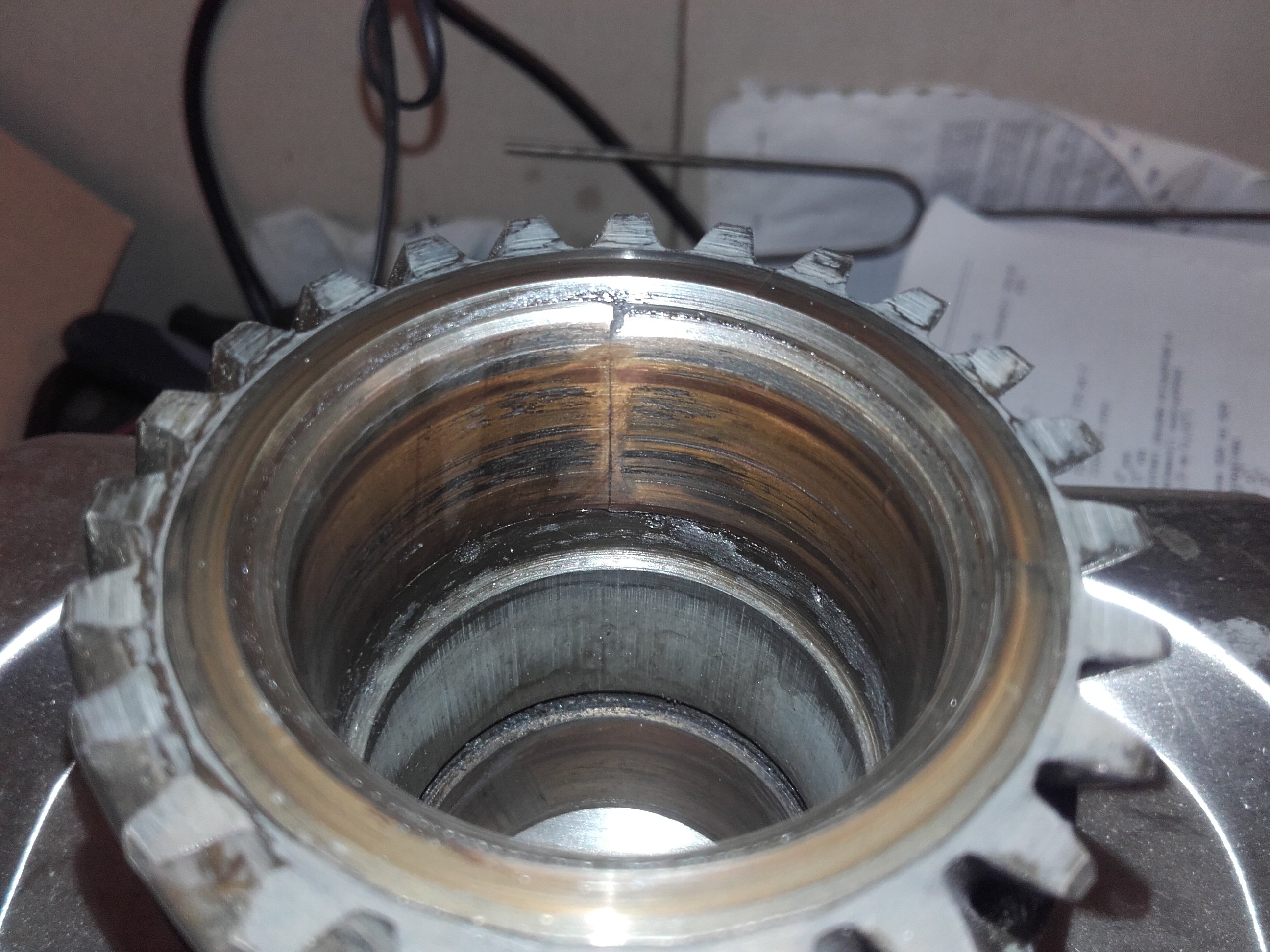

Turbo 69 Kirjoitettu 22. Lokakuuta, 2019 Kirjoittaja Raportoi Jaa Kirjoitettu 22. Lokakuuta, 2019 Mutta kun tässä miun tapauksessa oli paikat sökö, en mie näitä muuten ole vaihtanu. Isompi holkki oli hirttäny,lähti sormin irti. Link to comment Share on other sites Lisää jakomahdollisuuksia...

Turbo 69 Kirjoitettu 22. Lokakuuta, 2019 Kirjoittaja Raportoi Jaa Kirjoitettu 22. Lokakuuta, 2019 Perhana, kun Kimi vielä hirvitteli liian tiukalla välyksellä, otan vielä tuon irti.Stefa irti ja sieltä se mahtuu pois, koppaa irrottamatta. Aina kannattaa olla varalla ylimääräisiä osia/tiivisteitä. Yleensä, kun tilaan tiivisteitä, tilaan niitä vähintään tuplat. On sitten aina tarvittavat, jos ei yhellä perkeleellä homma onnistu. Link to comment Share on other sites Lisää jakomahdollisuuksia...
Turbo 69 Kirjoitettu 22. Lokakuuta, 2019 Kirjoittaja Raportoi Jaa Kirjoitettu 22. Lokakuuta, 2019 Oli kyllä sen näköinen, ettei ollu. Ja silloin kun tuo on viimeksi kasattu, noita ei ollu saatavilla. Link to comment Share on other sites Lisää jakomahdollisuuksia...

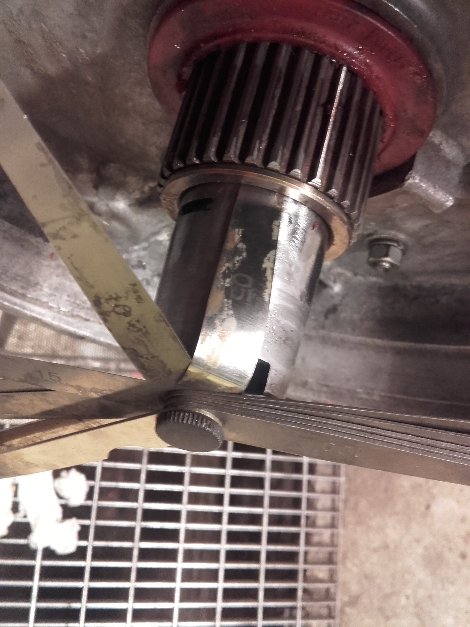

Turbo 69 Kirjoitettu 23. Lokakuuta, 2019 Kirjoittaja Raportoi Jaa Kirjoitettu 23. Lokakuuta, 2019 Eipä tarvinnu turhaan availla, 0,05 levy meni hyvin väliin, eli tarpeeksi väljä. Link to comment Share on other sites Lisää jakomahdollisuuksia...
