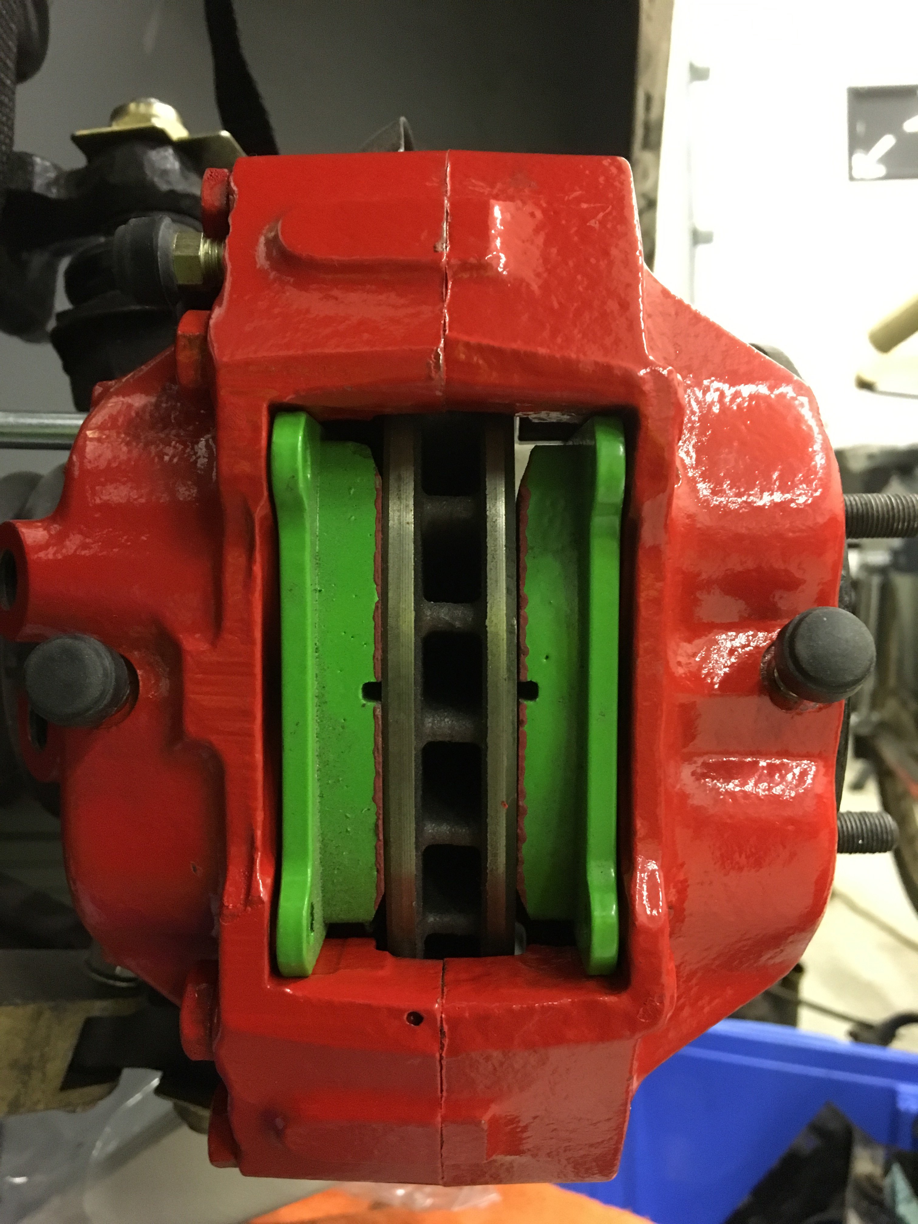

tailke Kirjoitettu 22. Tammikuuta, 2019 Raportoi Jaa Kirjoitettu 22. Tammikuuta, 2019 En ole koskaan pitänyt holkki/prikka/mopolanka/kuminauha/rälläkkä virityksistä (enkä pidä vieläkään). Tästä johtuen jalkauduin 40-jalkaiseen vaikka pakkasta oli yli 20 astetta ja hain osia kyseiseen muutokseen, innoittajana lähinnä turbo69:n jarrut. Kuvat puhukoon puolestaan: metron satulat, jarrulevyt ja vetolaipat. Navat jotkut 12" navat. Satulan kiinnityspultit ERA1128. Mielestäni kaikki toimii ilman holkkeja ja rälläköintiä. Kommentit tervetulleita ja toivottavia. Tapsa koirankoppi 1 Link to comment Share on other sites Lisää jakomahdollisuuksia...

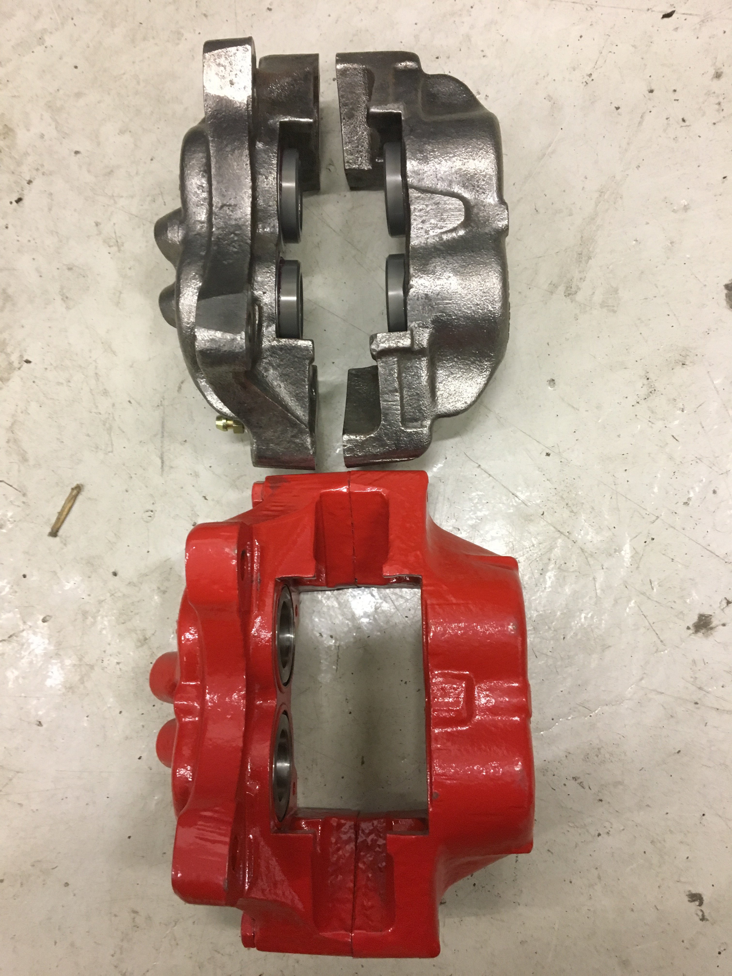

Turbo 69 Kirjoitettu 22. Tammikuuta, 2019 Raportoi Jaa Kirjoitettu 22. Tammikuuta, 2019 Nämä minun satulat on 7.5":aan tarkoitetut,näihin ei ole alunperin olemassa jäähdytettyjä levyjä.Holkit näyttävät ihan tehdastekosilta,ei itse sorvatuilta?Tosin ei näitä varmaan valmiinakaan saa.Satulan levitys palat on itse tehty,ilmeisesti.Ei vaan ilman rälläkkää ollut tarpeeksi tilaa. Minä ostin satulat ja levyt ilman napoja,en tiedä,minkälaiset näissä alunperin on ollu.Rälläköinti koski kääntövarsia ja ainoastaan n.1.5mm. Link to comment Share on other sites Lisää jakomahdollisuuksia...
Turbo 69 Kirjoitettu 22. Tammikuuta, 2019 Raportoi Jaa Kirjoitettu 22. Tammikuuta, 2019 Lisäksi nuo Metron satulat on ihan eri malliset,käyvät ilman holkkeja.On todellakin hyvin tilaa,miulla meni levyt tosi lähelle.Tuli mieleen,onkohan nää edes Metron levyistä tehty? Link to comment Share on other sites Lisää jakomahdollisuuksia...

Minimalia Kirjoitettu 22. Tammikuuta, 2019 Raportoi Jaa Kirjoitettu 22. Tammikuuta, 2019 Olihan tuota nyt myös tutkittava omalta taholta. Jäähdytetylle levylle satulaa on levitettävä 10mm. Vetolaipasta sisäreunasta siivu pois että mahtuu satulan kanssa pyörimään. Kuvissa punainen satula kiinteällä levityksellä ja toinen on tavallinen ilman levityspalaa. Levitystä lukuun ottamatta identtiset. Link to comment Share on other sites Lisää jakomahdollisuuksia...
