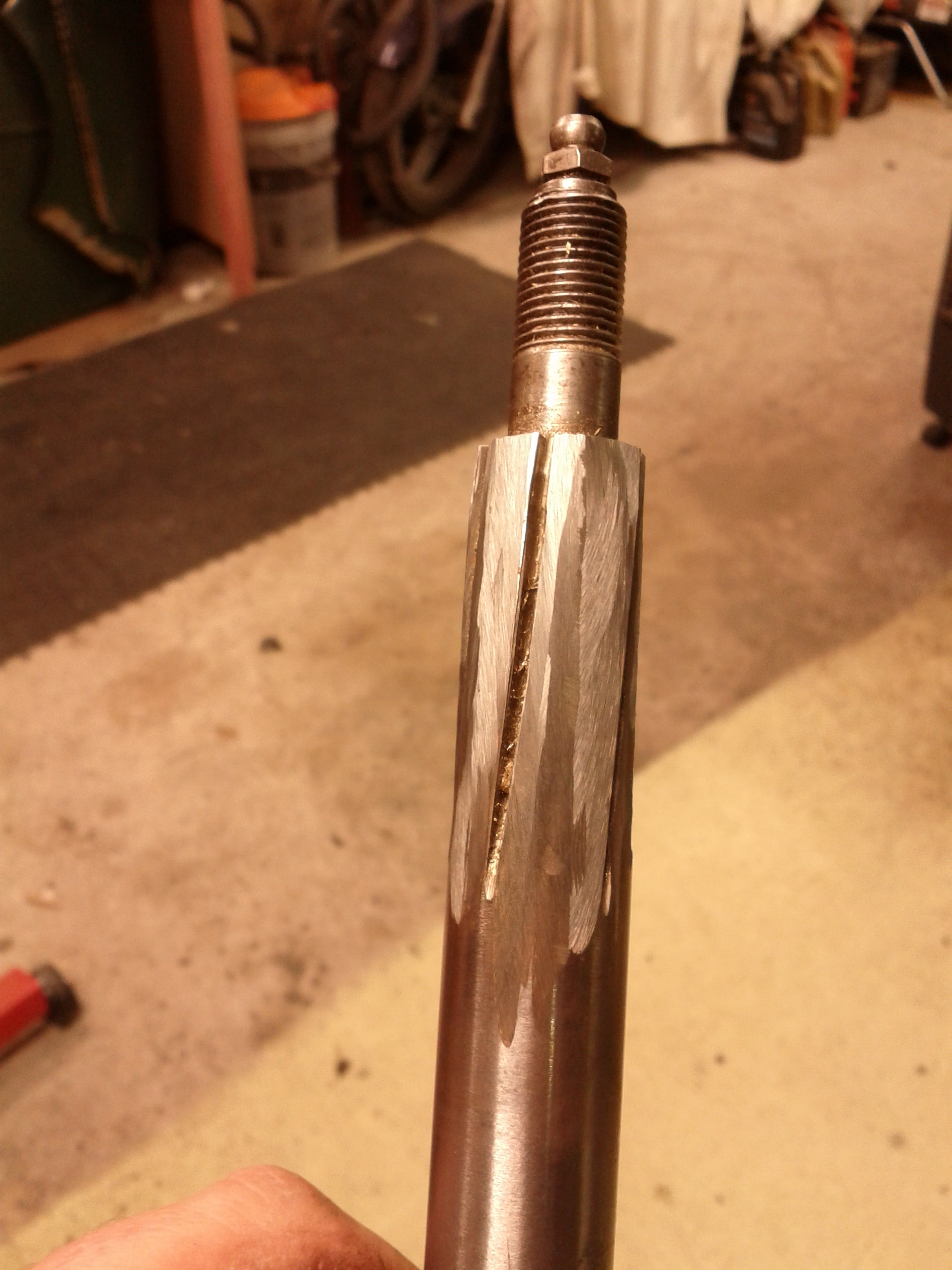

Kimi Posted November 29, 2018 Report Posted November 29, 2018 Moi, Tee kalvain vanhasta tukivarren akselista. Rälläkällä kavennat noin 2cm matkalla toisen pään kartiomaiseksi noin 0.5mm ohuemmaksi. Tee lopuksi siitä kolmiomainen ja jätä terävät reunat jotka leikkaa hyvin Toi busla on aika pehmeää kamaa, joten onnistuu kevyesti painaen ja mutteri paikoilleen josta hyvä pyörittää. Neula-laakerin on oltava paikoillaan jotta akseli on suorassa. Kun akseli on läpi, niin se on liian tiukka ja tasan saman kokoinen kun akseli ja varmasti linjassa. 280.lla hiot buslan sellaiseksi että on sopivan väljä. Nahkee muttei löysä Miljoona kertaa parempi kuin joku säädettävä kalvain. Laittaisin kuvan omastani, mutta ei tuolta tallista tällä hetkellä löydä mitään. Netistä löytyi samanlainen, ei yhtä hiano kun mun mutta tuolla tulee hyvä eikä tarvii säätää. Toi on kartiomainen liian pitkälle. FD100L 1

Kimi Posted December 1, 2018 Report Posted December 1, 2018 Moi, Ensin vanha pusla ja rasvaholkki pois, jos et vaihda laakeria, niin uusi putki ja holkki paikoilleen ja kalvaat mittoihin. Jos vaihdat laakerin niin laitat rasvaputken vasta ennen kuin naputtelet uuden laakerin paikoilleen. Jos unohdat rasvaputken , niin koko tukivarsi on täytettävä rasvalla ennenkuin pursuaa väliköistä. Tukivarsi on ontto. /kimi
FD100L Posted December 1, 2018 Report Posted December 1, 2018 On 29.11.2018 at 22.32, Kimi kirjoitti: Moi, Tee kalvain vanhasta tukivarren akselista. Rälläkällä kavennat noin 2cm matkalla toisen pään kartiomaiseksi noin 0.5mm ohuemmaksi. Tee lopuksi siitä kolmiomainen ja jätä terävät reunat jotka leikkaa hyvin Toi busla on aika pehmeää kamaa, joten onnistuu kevyesti painaen ja mutteri paikoilleen josta hyvä pyörittää. Neula-laakerin on oltava paikoillaan jotta akseli on suorassa. Kun akseli on läpi, niin se on liian tiukka ja tasan saman kokoinen kun akseli ja varmasti linjassa. 280.lla hiot buslan sellaiseksi että on sopivan väljä. Nahkee muttei löysä Miljoona kertaa parempi kuin joku säädettävä kalvain. Laittaisin kuvan omastani, mutta ei tuolta tallista tällä hetkellä löydä mitään. Netistä löytyi samanlainen, ei yhtä hiano kun mun mutta tuolla tulee hyvä eikä tarvii säätää. Toi on kartiomainen liian pitkälle. Mitä enemmän mä tätä mietin niin.. aika fiksu juttu. Pakko antaa pointsit!
