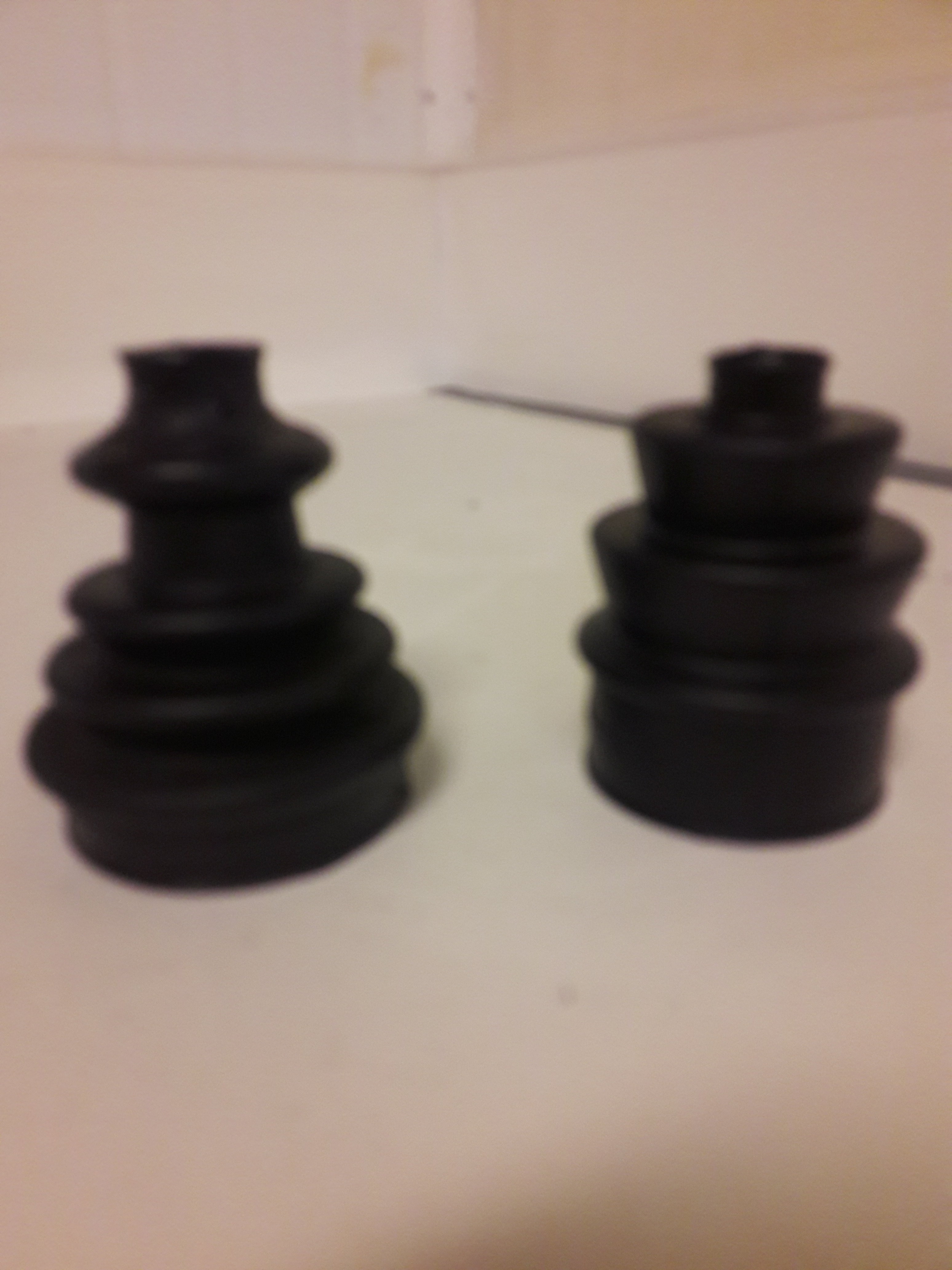

mikke Posted December 12, 2017 Report Posted December 12, 2017 Piti viikonloppuna vaihtaa vetarien ulommat suojakumit mutta alkoi epäilyttämään kun oli niin ahtaan ja jäykän oloiset. Onko niitä saatavilla eri mallisia kun minitronin kumit, ja ne mustat nippusiteet vähän epäilytti et pysyykö paikoillaan? Millaisia ootte käyttänyt?
Turbo 69 Posted December 12, 2017 Report Posted December 12, 2017 Kyllä ne nippusiteet kestää,kumien kesto eri juttu.Nyky laadut niin kovia,että meinaa hajota kesässä.Ite oon käyttäny -60-70 luvulta olevia käytettyjä,ovat vielä kunnon kumia. koirankoppi 1
mikke Posted December 12, 2017 Author Report Posted December 12, 2017 Ihmetytti vaan kun on niin erimalliset ja vähän pienemmät kun noi vanhat

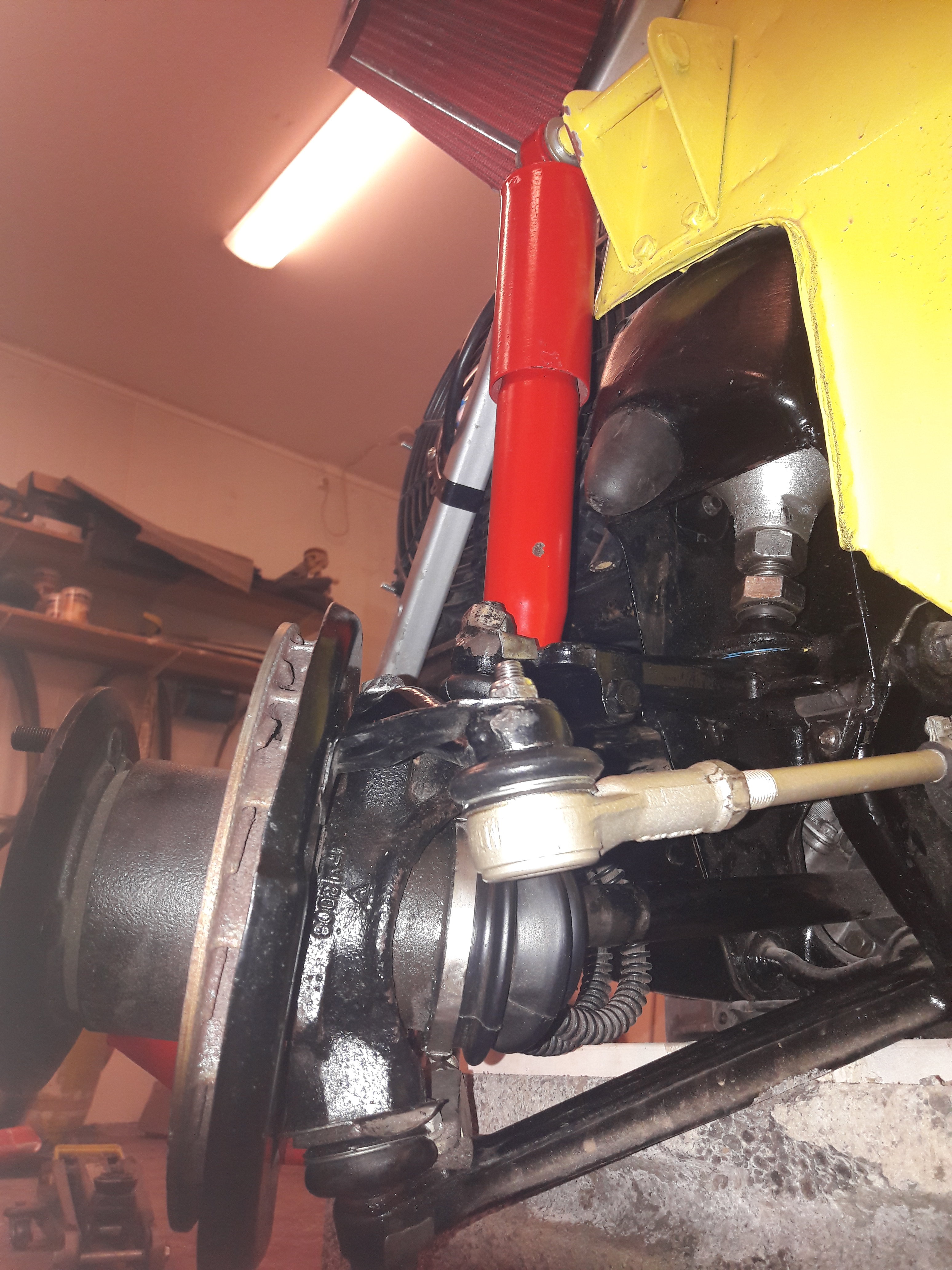

minorv8 Posted December 13, 2017 Report Posted December 13, 2017 Kato sitten että noissa suojakumeissa on pyöreäprofiilinen kohouma sisäpuolella. Vetonivelessä on pyöreä ura reilu sentti sisäreunasta mihin tuo kohouma asettuu. Mulla pomppi pikkiksen nivelistä kumit irti ja tietty myös leimalla. Onneksi oli joviaali katsastusmies joka totesi etää kantsii varmaan laittaa noi paikoileen... Aikani kun ihmettelin niin noissa kumeissa olikin neliskanttinen profiili joka ei istunut millään pyöreässä urassa. Vaikka siis oli nippusiteellä kiinni. Eikä tarvinnut kuin muutaman kerran kääntää niveltä niin irti oli. Mulla oli jotkut vanhemmat kumit jemmassa ja ne oli oikean sorttiset. Ne ovatkin sitten pysyneet paikoillaan. Biltemalla on nättejä teräsnippusiteitä mutta ne ei pysy kireällä. Jotkut nippusiteet voi ottaa napaan kiinni. Mä laitoin rosteri varmistuslangalla omani.
koirankoppi Posted December 13, 2017 Report Posted December 13, 2017 Alkuperäisten kunnollisten kumien mukana tuli ihan asialliset metallipannat, jotka ainakin pöydällä sai hienosti kiinni ja on myös pysyneet. Se tieto ei tosin auta tätä päivää. Täytyy olla aika matala lukko-osa nippusiteessä ettei ota kiinni. Rosteri lanka on hyvää tähän. Nykykumeissa on isoja eroja. Hyviäkin kyllä on olemassa/saa. Luhtasaaren Jokke ne merkit ainakin joskus tiesi. Ei ihan tuoretta tietoa kait sekään...

Turbo 69 Posted December 13, 2017 Report Posted December 13, 2017 Kyllä se sinne just ja just mahtuu.Nyky metalliset ei mahdu,rauta lankakin on hyvä.
ZepeteuZ Posted December 13, 2017 Report Posted December 13, 2017 Sparesilta löytyy metallipannat edelleen ja kumissa on pyöreä kohouma urakohtaan. Kumiseos,no ei vanhanveroinen,hieman muovisen oloinen.
johnny Posted December 20, 2017 Report Posted December 20, 2017 noniin nyt päästiin asiaan.. tästä voisi pitää vaikka pienen luennon. mutta siis jos hyvän haluaa nii ei tarvita ku hyvänlaatuinen päältäpujotettava kumi (ei mitään kivikovaa oem p#%&¤! :b) ja oikeankokoinen puristettava klemu tosin varmempi olisi rosterinen nippuside ja sen kun pyöräyttää vähintään pari kertaa kumin ympäri niin alkaa olla aika idioottivarma myös suolaisissa keleissä. mutta koska te ajelette näillä vaa kesäisin nii puristettavatki menee mainiosti. akselin ympärille tulevan kohdan voi laittaa vaikka laastarilla. x)
