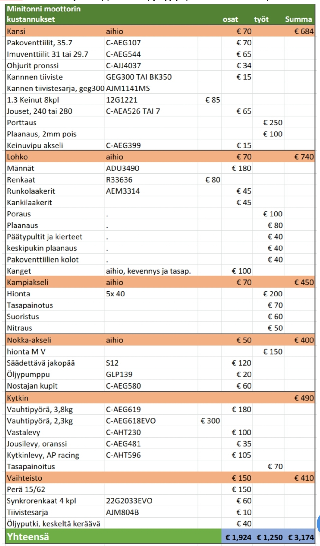

Kimi Posted November 7, 2017 Report Posted November 7, 2017 Juu, ja sitten kun on tehoa, ja huonot vetonivelet ja kääntövarrt, niin sitten menee rikki jostain muualta. Pakko laittaa säädettävät reaktiotanko ja alatukivarret, about 200e, jos ei tee halvalla itse. Minitonnareissa ei ole noin 5:een vuoteen näkynyt fiestan jarruja. Viimeset vaihdetiin pois yhdestä pelistä viime kesänä. Moottorista sen verran että tuossa liitteenä mitä maksaa minitonnikone tehtynä. Paljon on tullut itse tehtyä tyhjästä ja aina on tullut tuplasti kalliimmaksi jos kuin ois valmiiksi ostettuna. Näitä kutsutaan harrastus tai kehityskuluiksi. /kimi

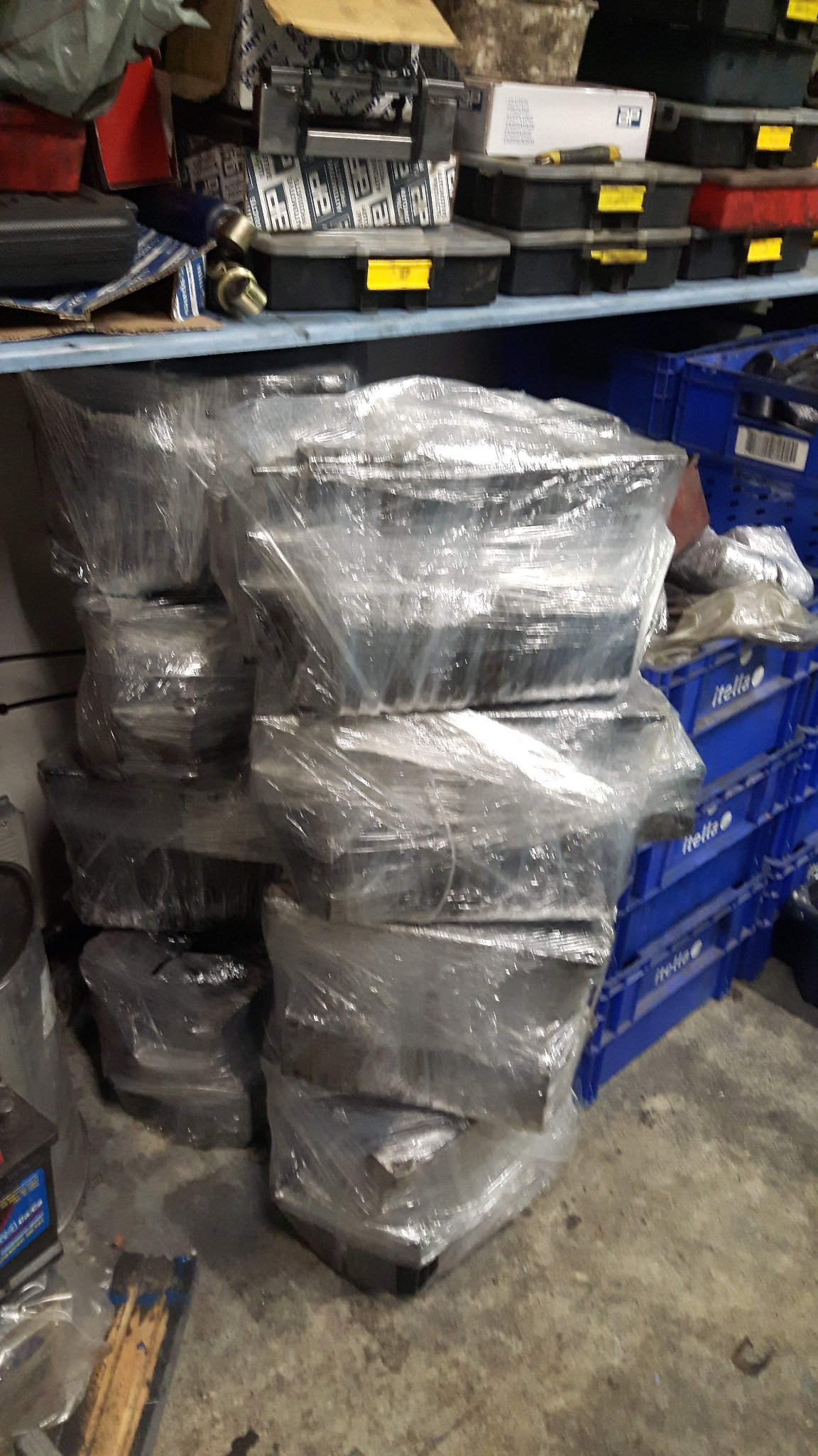

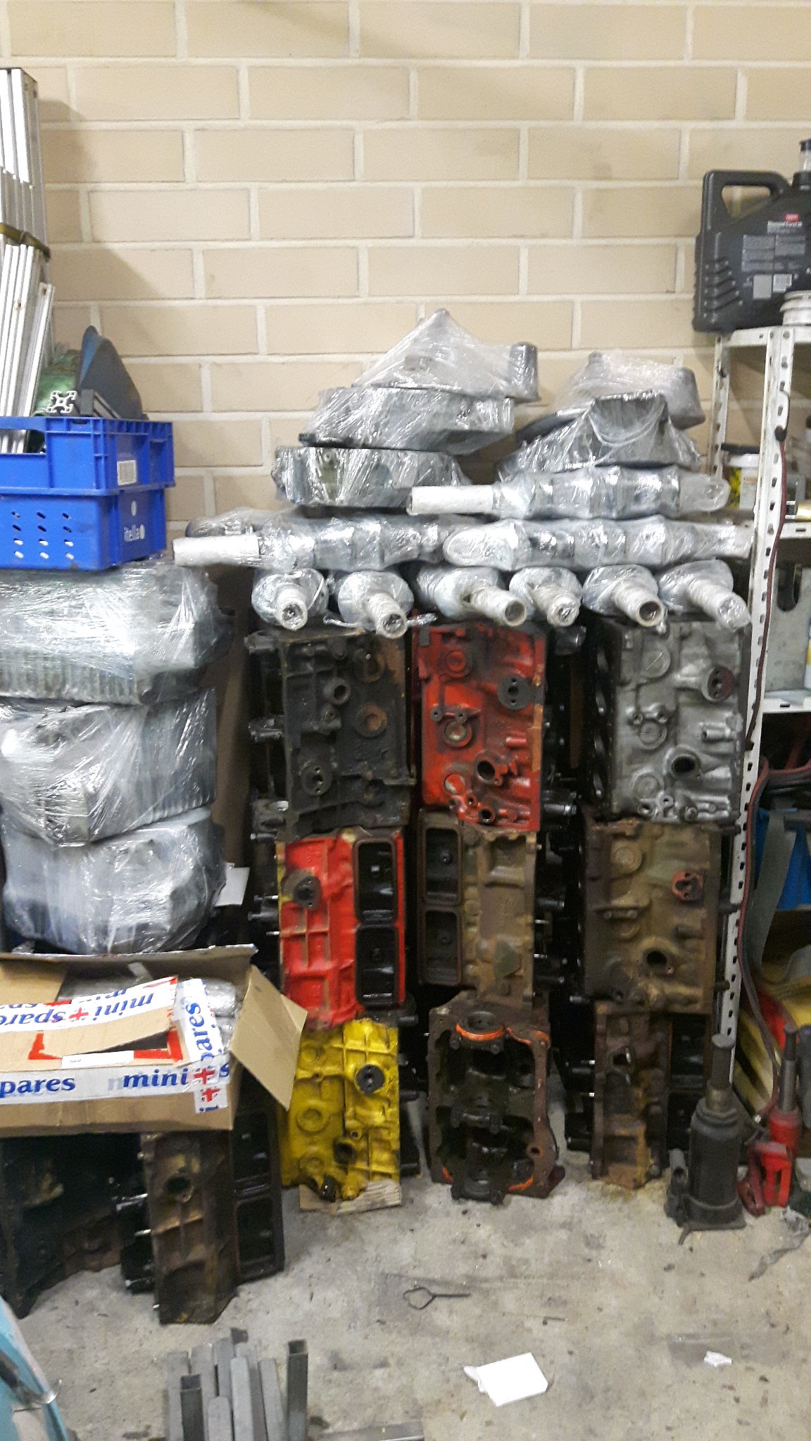

minorv8 Posted November 8, 2017 Report Posted November 8, 2017 Mun silmään osa noista Kimin taulukon aihioiden hinnoista vaikuttaa todella edullisilta. Kansi, lohko ja kampura yhteensä 210 €. Saako aihioita ihan oikeasti noin halvalla ja onko niitä edes tarjolla ? Jarrujen osalta Mini Sparesin (tai jonkun muun) täydellinen paketti napoineen ja nivelineen on loppu viimeksi edullinen. Siinä on kaikki uutta. Mieluummin ostaa ne eka ja vasta sitten miettii koneen speksejä. Eikä tarvi miettiä leimalla kelpaako. Jos jatkossa tulee hylsyjä epäsiististä takapenkistä niin kuin somessa juuri oli tarinaa niin voi vain kuvitella millaisen erektion jotkut itse turatut jarrut saa katsastajalle aikaan. Mini1380 1
minorv8 Posted November 8, 2017 Report Posted November 8, 2017 Aikas monta tonnista A+ aihiota olet Suomesta löytänyt...
