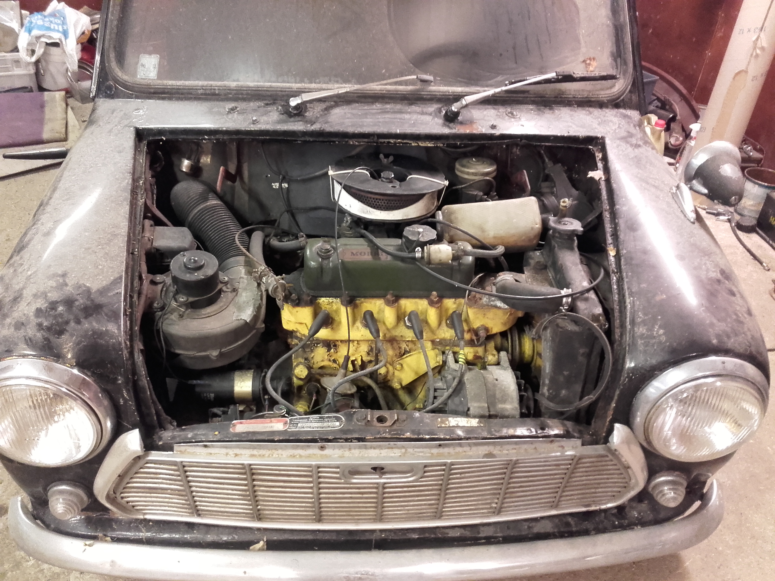

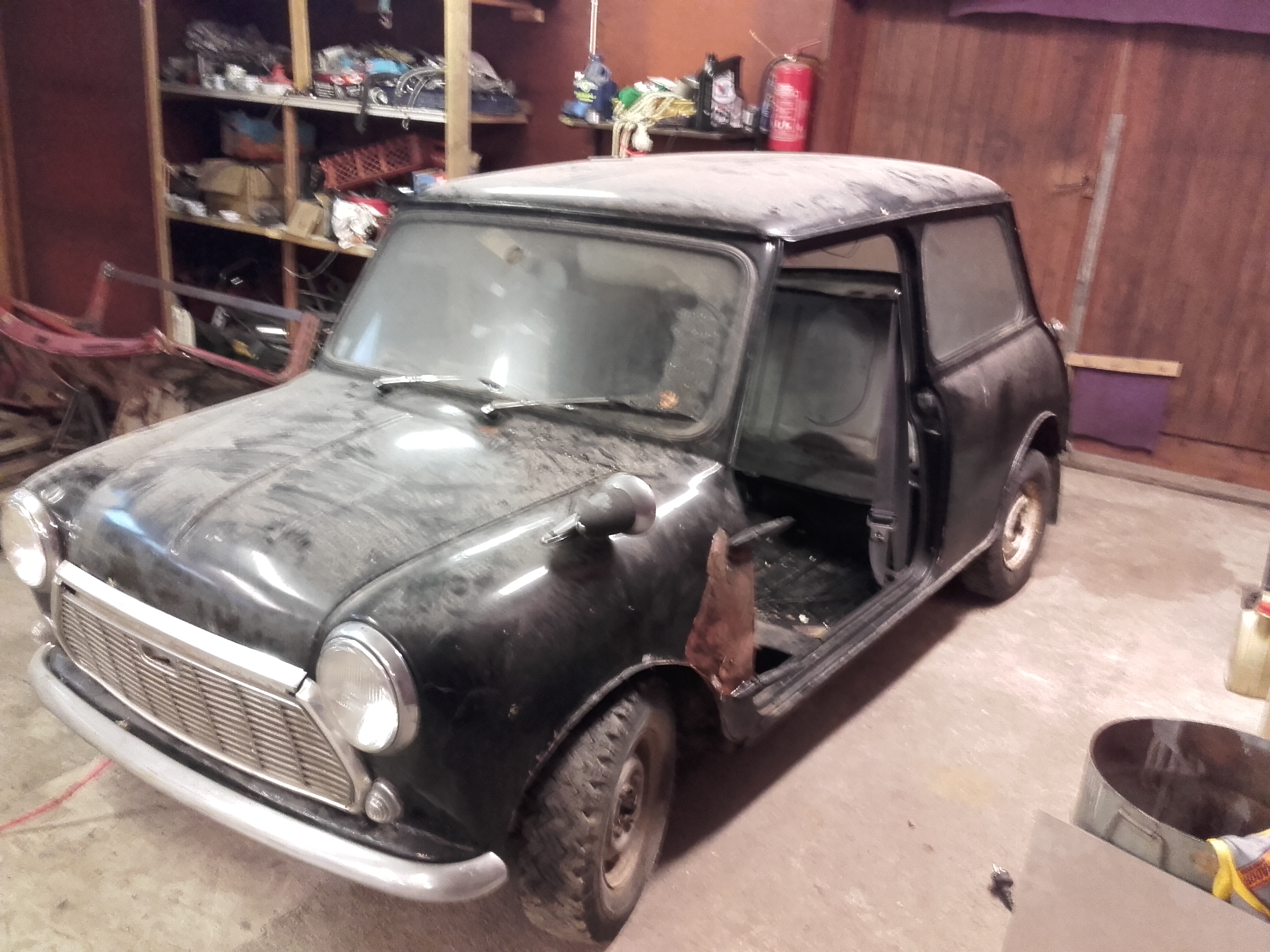

Posted

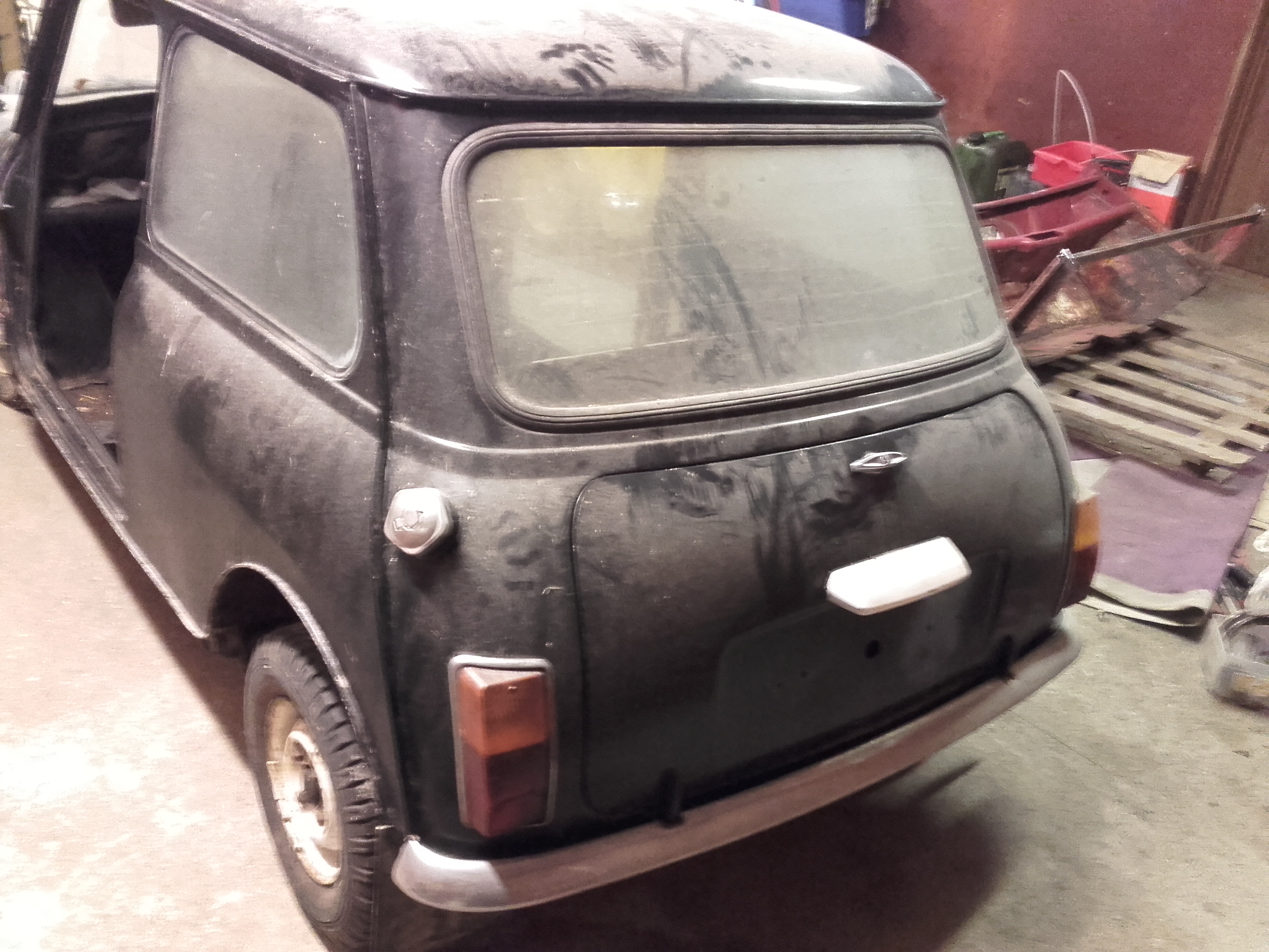

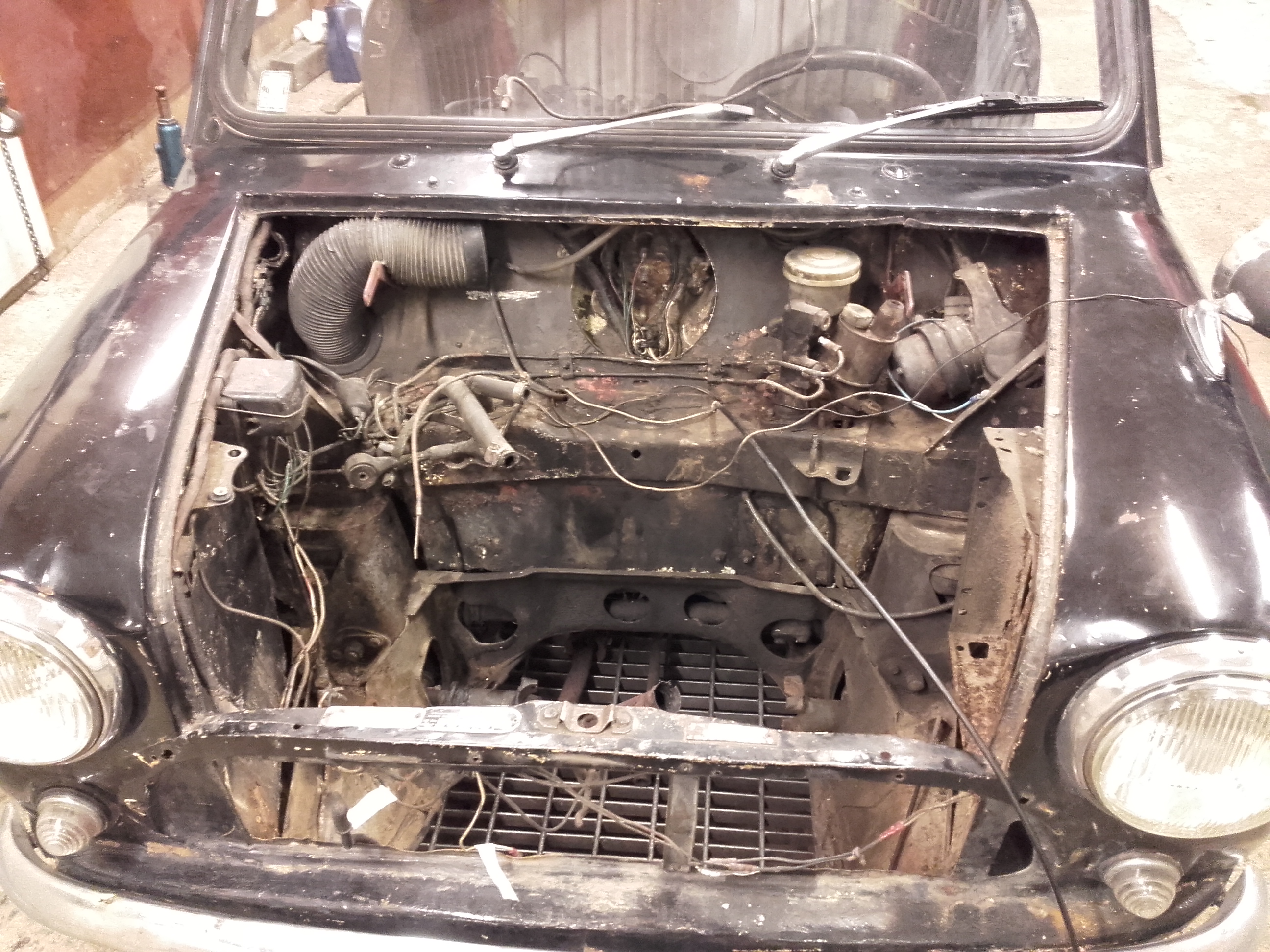

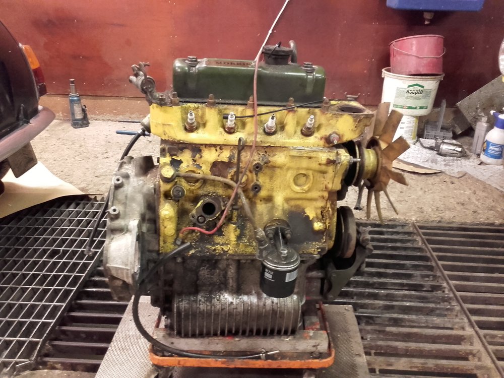

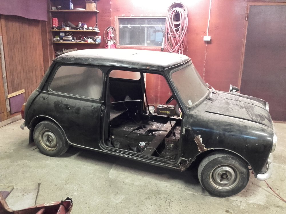

20171024_172829.thumb.jpg.7e8d9419a8b3fc2423551a0121a03fbe.jpg20171024_173019.thumb.jpg.dbd4d71ad0671994332bec76b0a0d65f.jpgNo niin,tuli tälle pajalle taas uusi projekti,-69 1275:lla koneella.Seisonut ainakin 15 vuotta katon alla.Itse annan vaan tilat ja toimin teknisenä neuvon antajana.Tarkoitus tehdä suhtkoht ruosteeton käyttöpeli.Omistaja täyttää vuosia parin vuoden päästä,saas nähä,kerkeekö siiheks.Taas nää kuvat meni väärässä järjestyksessä.Omistaja itse purki tähän vaiheeseen,ei hullummin.20171024_172739.thumb.jpg.30451dbe0b2db8d12db0aba7170eb0e1.jpg20171024_172748.thumb.jpg.97a554a00e555fbbadd803a625aa96a8.jpg20171024_172800.thumb.jpg.61d0949e61133dc8f376328cc1bdbfba.jpg20171024_172811.thumb.jpg.0e4cc913528420239c45b7f8affbf716.jpg
Posted
20171024_172811.thumb.jpg.8d4ca896fdaf1a1be546156192cac927.jpg20171024_172829.thumb.jpg.69ceb38ba7ce71e305b9e71c98d9f223.jpg20171024_173019.thumb.jpg.d98e6a6f257cdb69d63d9bbad1a9255a.jpg20171024_172739.thumb.jpg.f808a456cc7163fe0adf0e20272af873.jpg20171024_172748.thumb.jpg.250988b03f0224fe8730a4ed9437d4e6.jpg20171024_172800.thumb.jpg.0d4d73932023ce241428cad22d170068.jpgOn tää vaan vaikeeta,tämä on oikea viesti.Joskus nämä mobiilit tekee omiaan,tai sit on käyttäjässä vikaa....Enkä osannu /pystyny entistä poistamaan.Sain jotenkin kuvatkin häipymään,tässä ne on uudelleen.

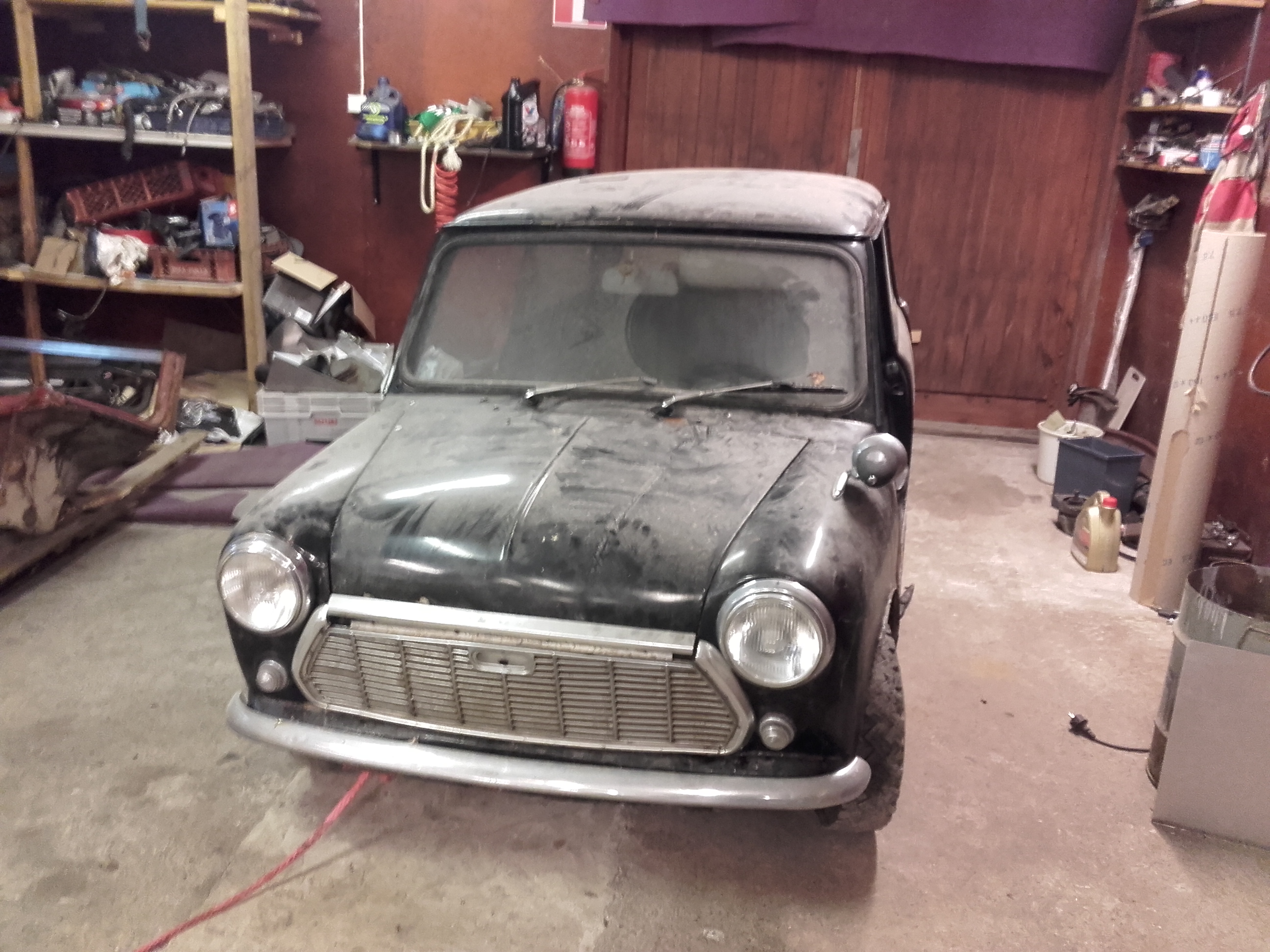

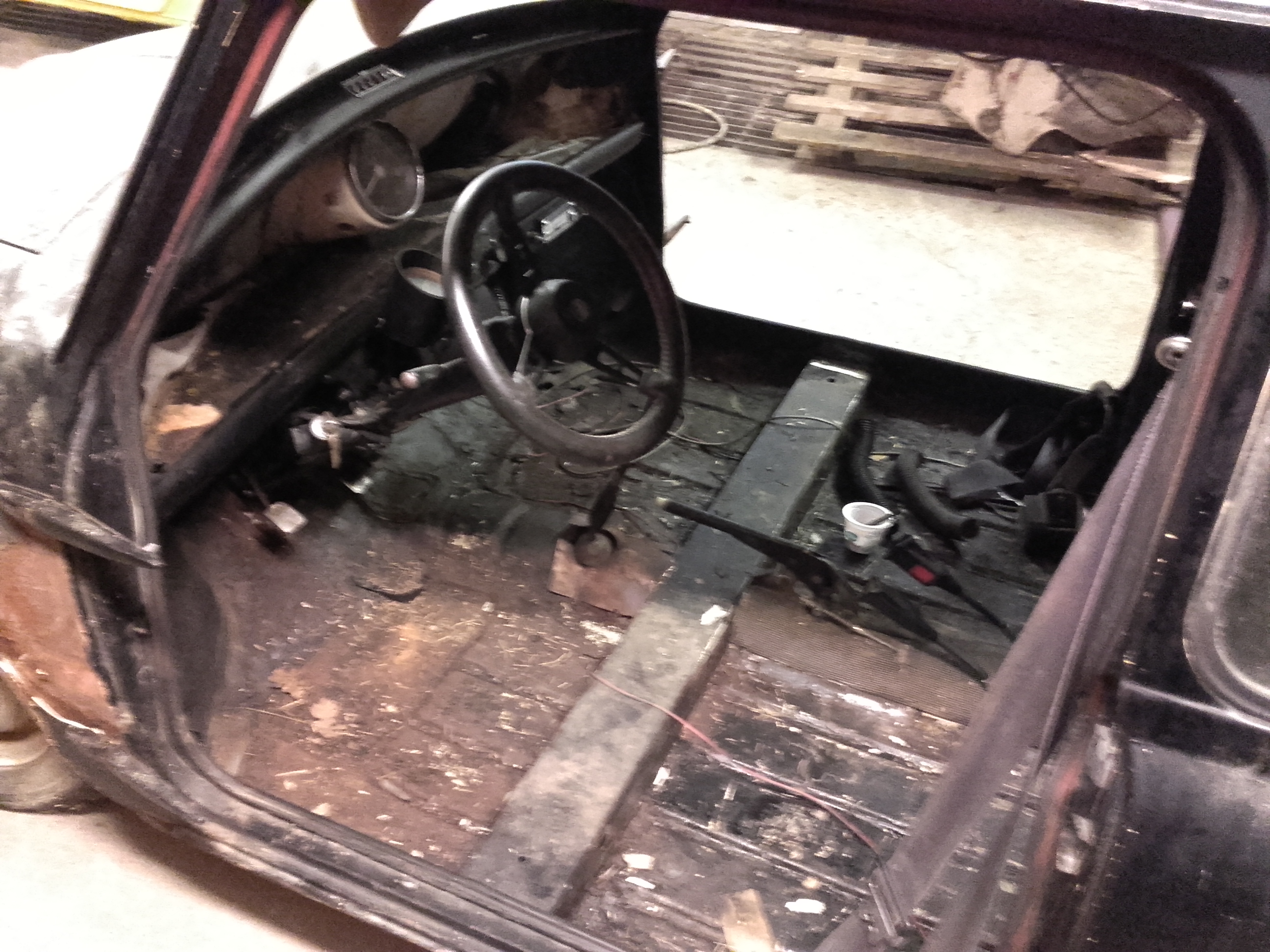

Posted
On nämä Minit joskus outoja laitteita,joskus ei saa millään käyntiin.Tämä,joka oli 15vuotta seisonu kylmässä tallissa,lähti melkein heti käyntiin.Vaihdettiin öljyt ja tuoreet bensat,öljyn paineet starttaamalla.Sytkä vehkeisiin ei puututtu.Ja SILTI heti tulille!
Posted
Tämä oli tässä kuosissa jo -90,kun käytiin kaverille ostamassa.Takaluukku oli jo silloin vaihdettu.Eikä tässä mitään levyjä ole,vaikka on iso kone.

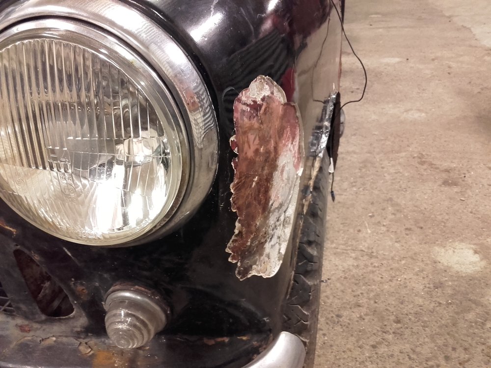

Posted
15107633289051630994133.thumb.jpg.7d9f0fb8eb439e498c0608a01441367a.jpg15107634926091860924636.thumb.jpg.14b1ee8609f39b680b4f08c96e7ef833.jpgJotain tapahtunu tässäkin projektissa,kone lattialla,tarkempaa syyniä varten.-80 luvulla on ollu pakkeli halvempaa,ku vasarat tai peltisepät.?.1510762893508-52210327.thumb.jpg.2cb3d164dc7ddadaaa86a36a2b85758b.jpg

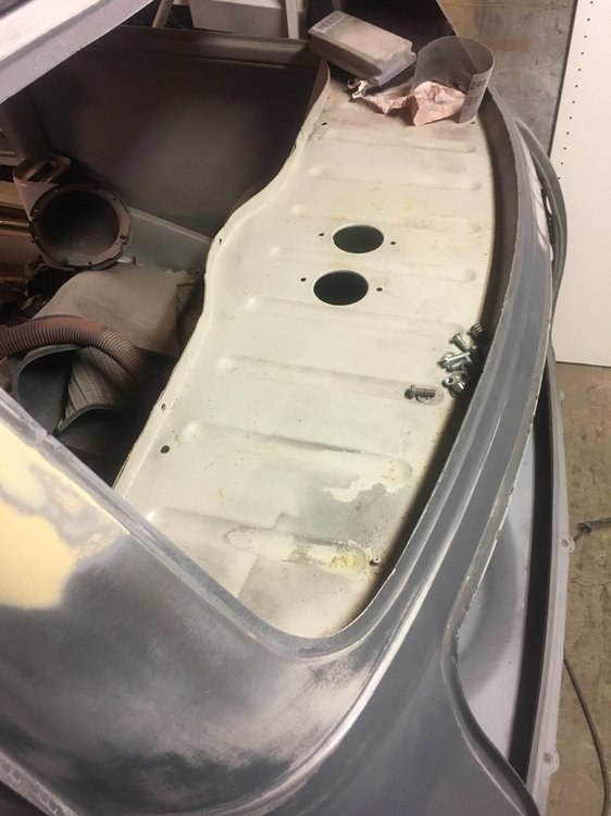

Posted

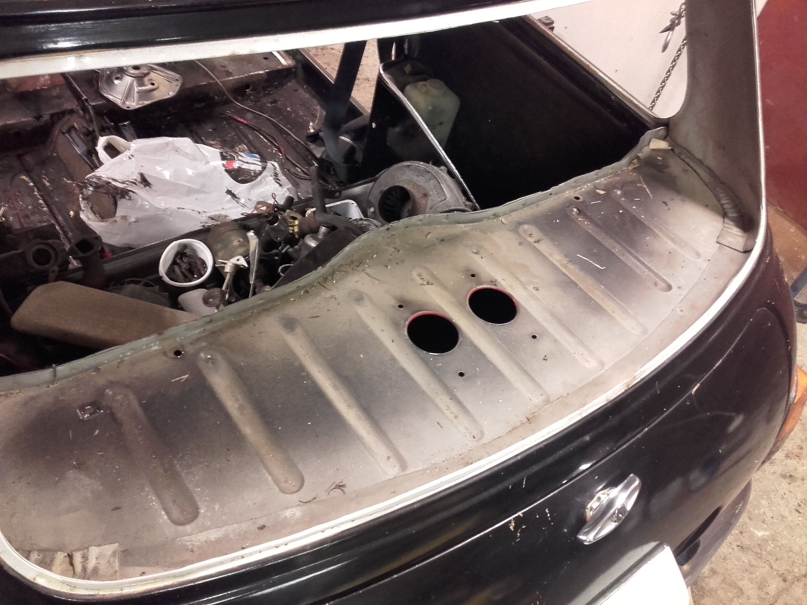

On muuten harvinaista,ettei -80-90:lla liikenteessä olevaan Miniin ole puhkottu kajarin reikiä taakse.20171120_235333.thumb.jpg.5693f369aca6eff7df09d4202fe0653b.jpg

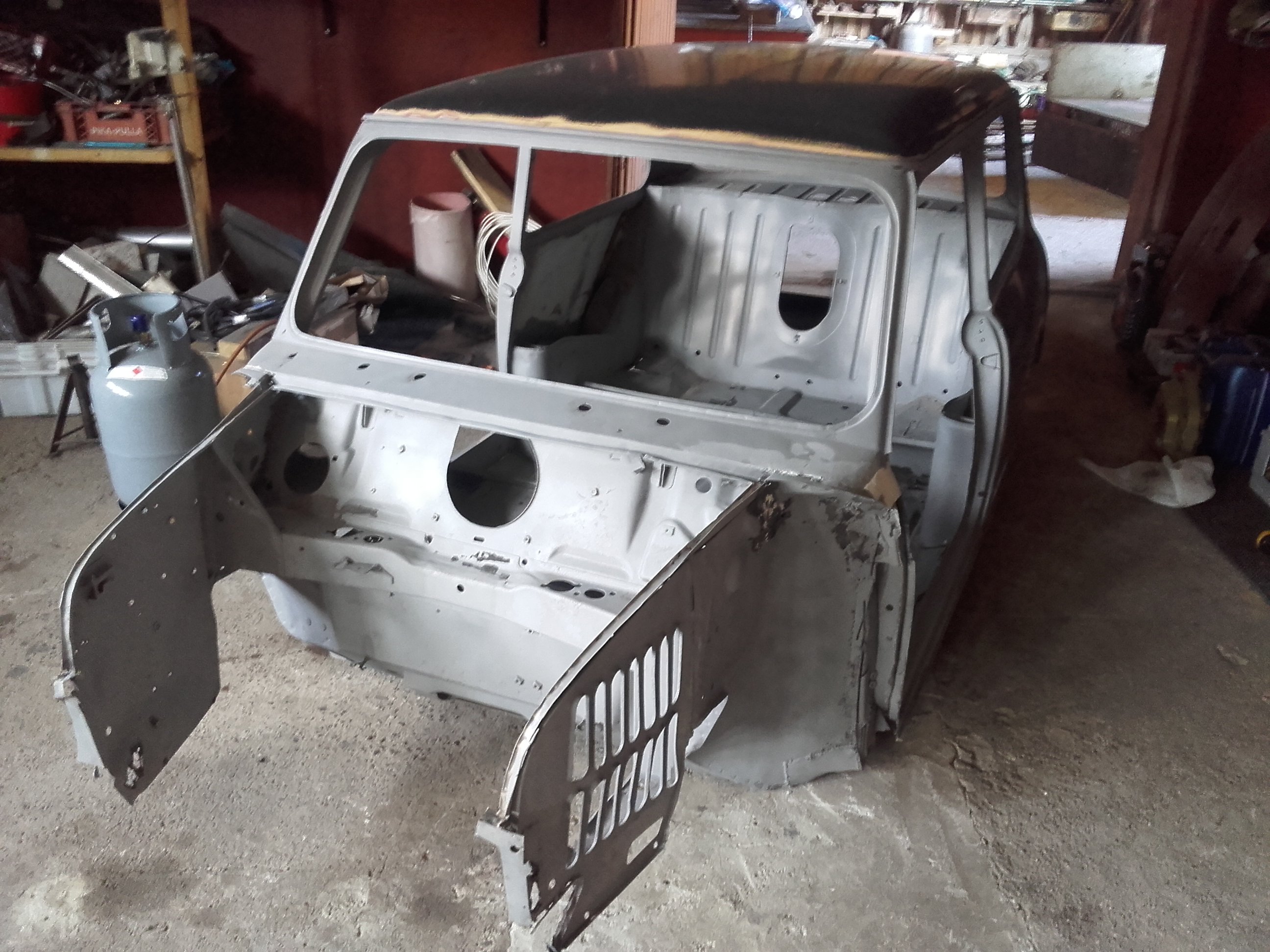

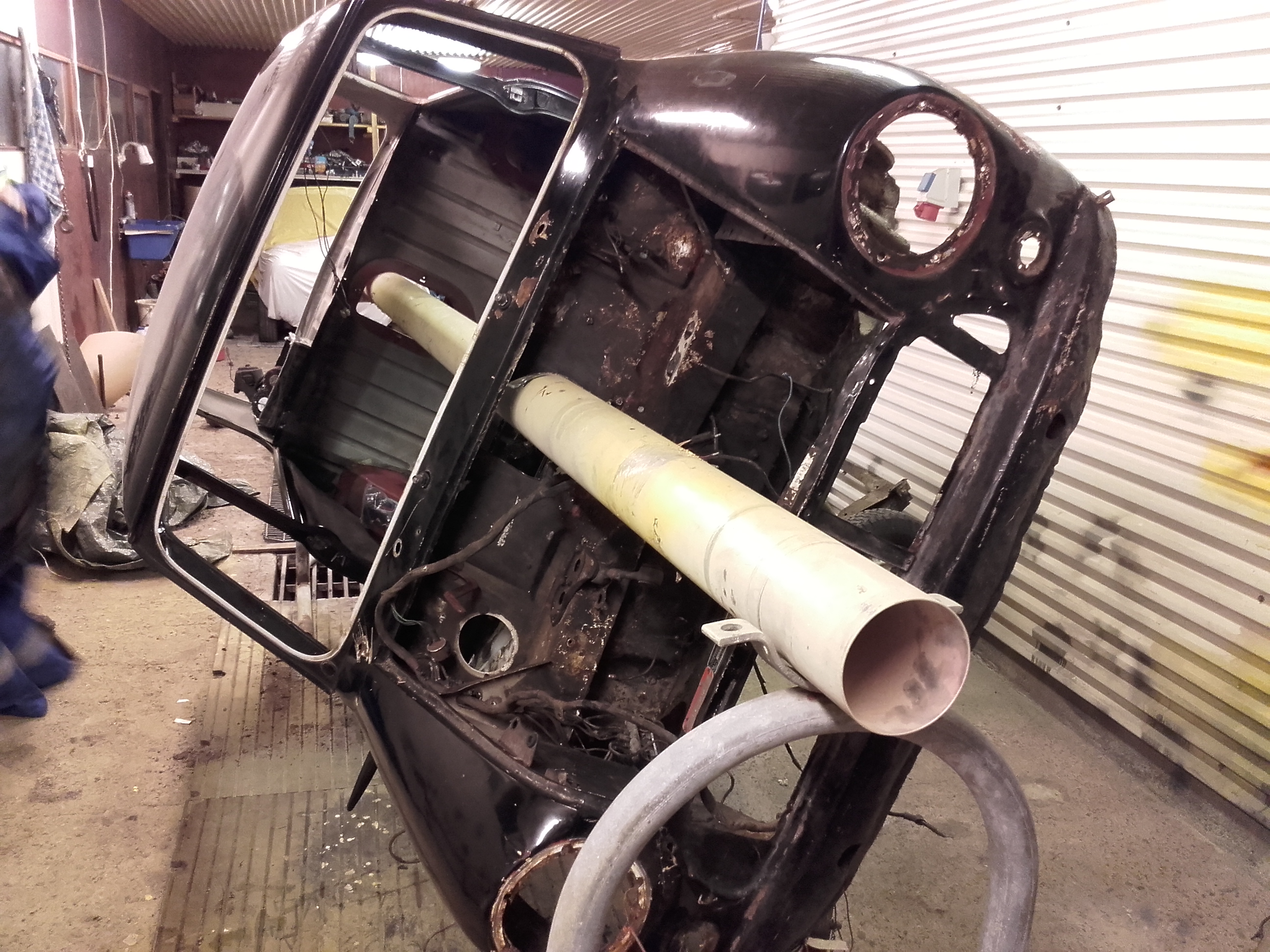

Posted

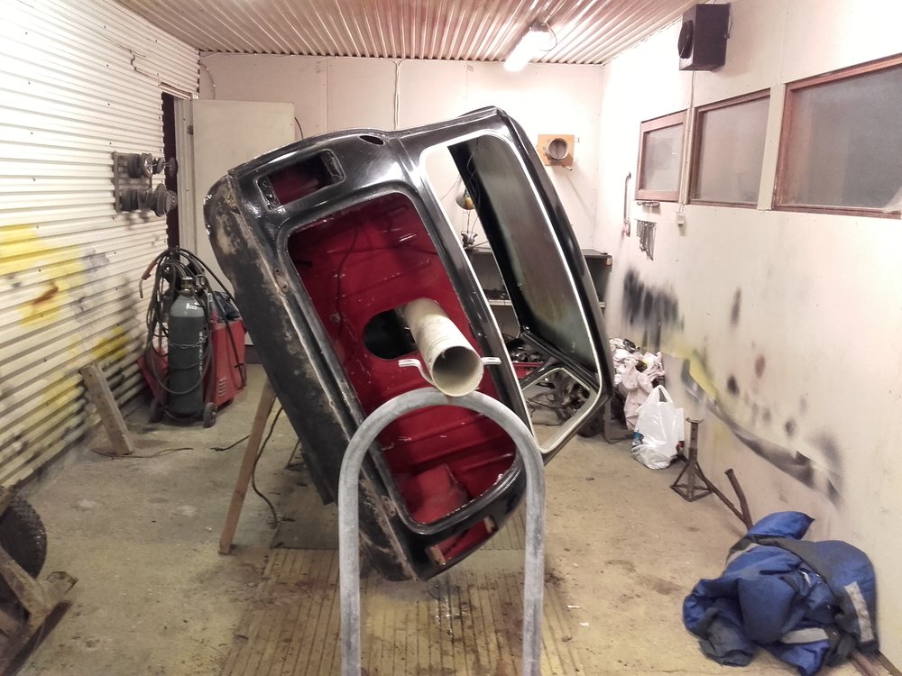

Etenee tämäkin,kori riisuttu ja nostettu vartaaseen.Sain kaverin yli puhuttua,että tehdään kunnolla.Jos on parikymmentä vuotta seisonu,ei sillä nyt enää niin kiirettä ole.Varsinkin kun pudjetti on lusikoiden jaon jälkeen rajallinen...20171228_183728.thumb.jpg.1188698ffcb6ec9150ae85319b2dd211.jpg20171228_183750.thumb.jpg.4eb2d8e1ae42b546f634e03eb60ce87d.jpg
Posted
Ei kiinni korissa,tuetaan sopivaan asentoon lankuilla.Tuo putki on alumiinia.Työmaalta saatu viirasalko.

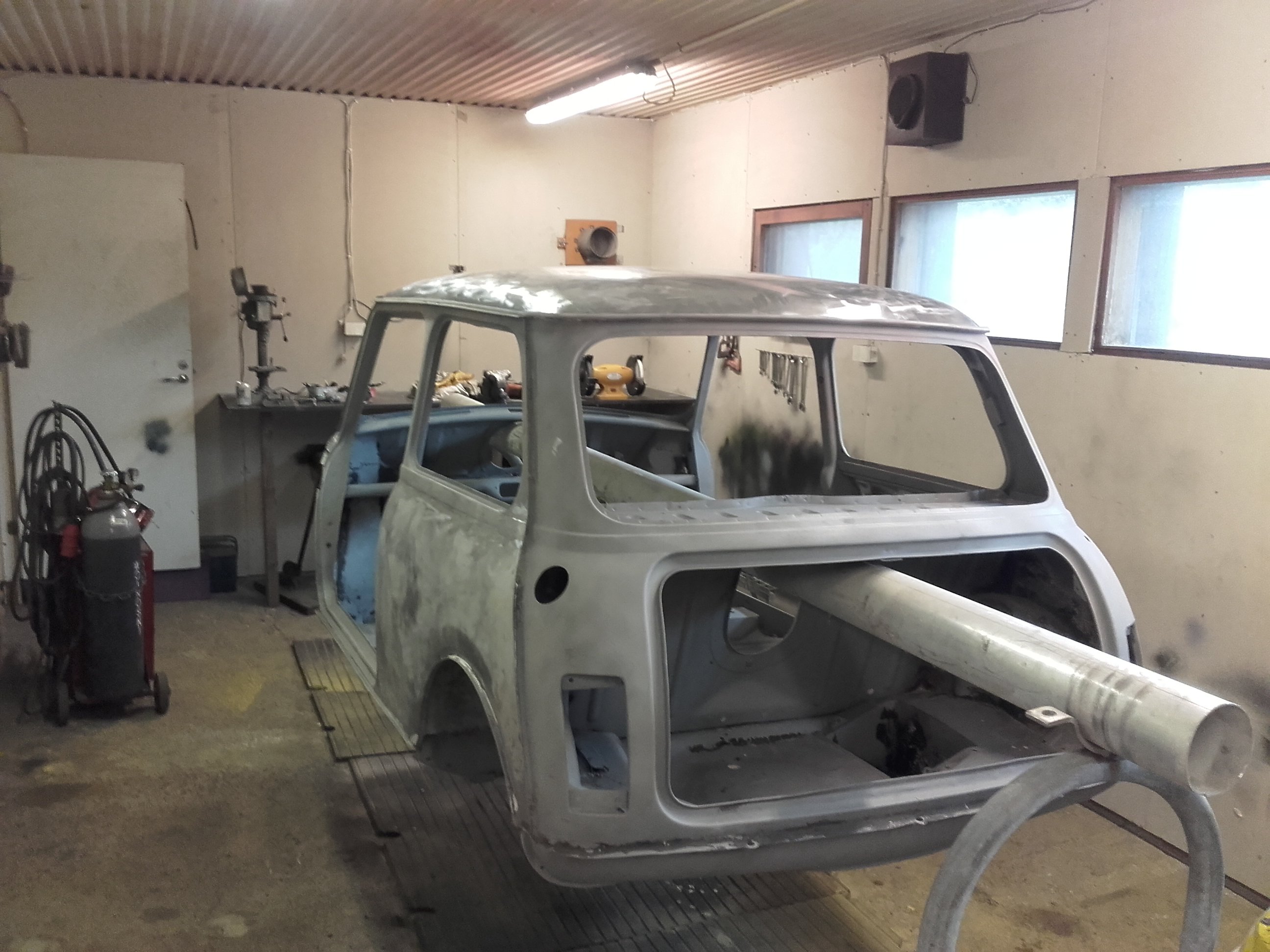

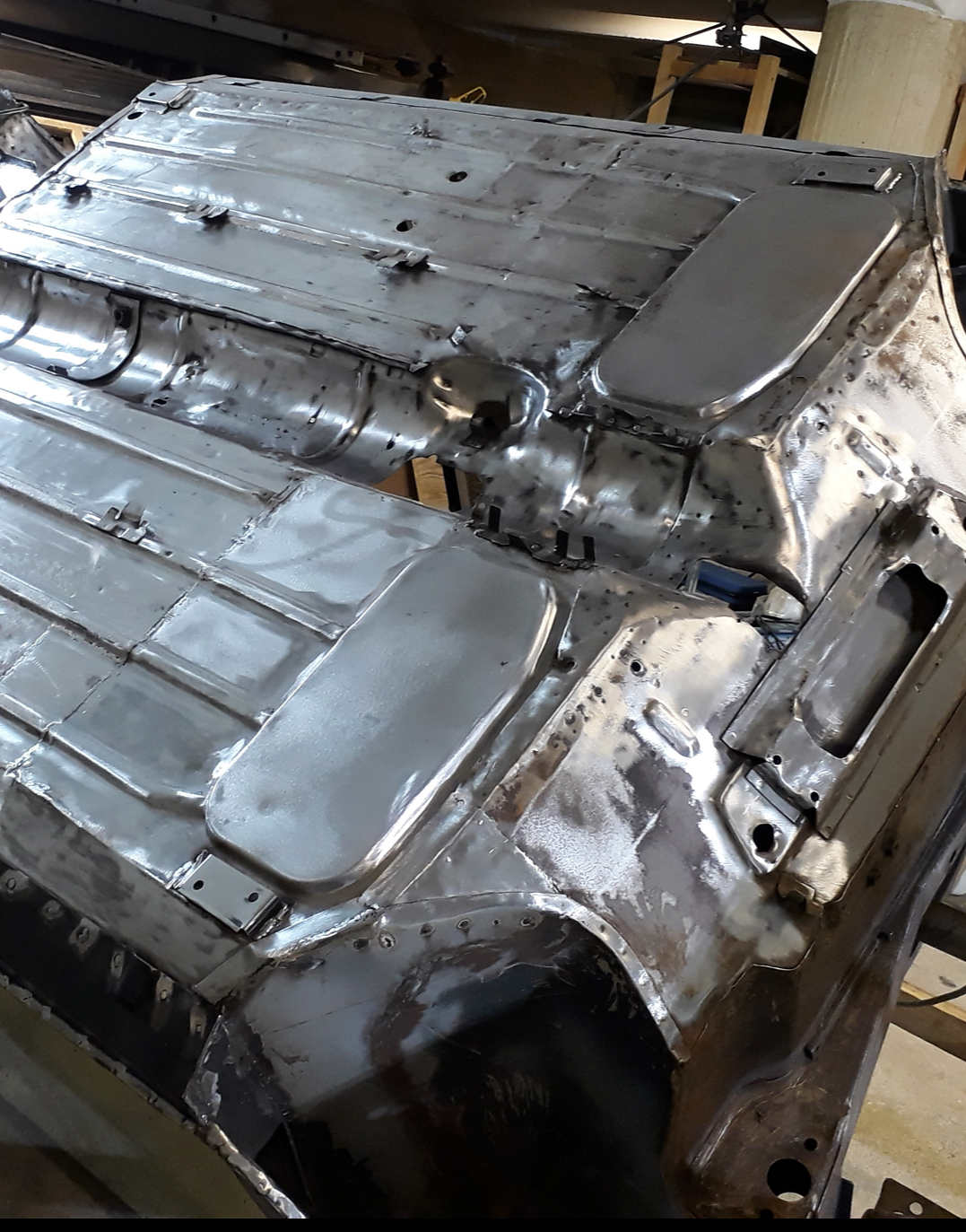

Posted

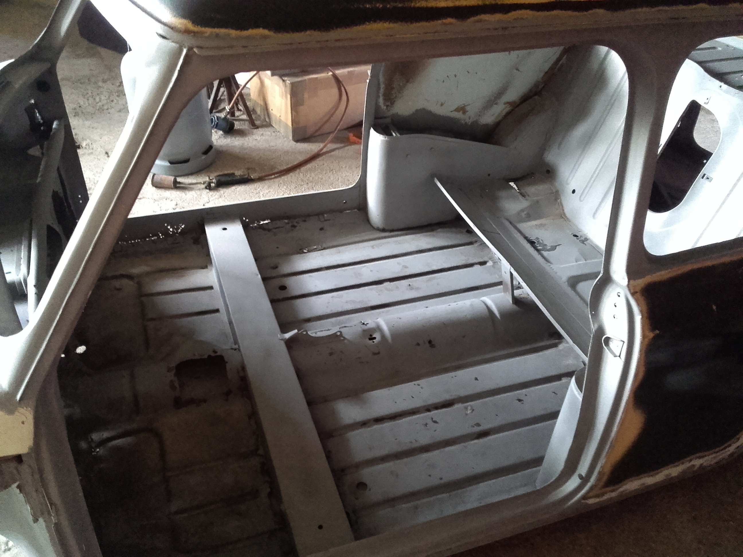

Tämähän edistyy!! Hiekkapuhalluksen jälkeen.20190830_110415.thumb.jpg.ee0a6c6c9fb077ad4f241d97c1ad9c38.jpg20190830_110425.thumb.jpg.f8aaa88beb916cc4cc96c7515b7e60dc.jpg

Posted
20190923_155016.thumb.jpg.868a8c56bb141e8a660d7876842a162d.jpgTuota just itekin mietin, millo nää vaihtu ovaaliksi.Omassa -69:ssä oli kanssa pyöreä. Tämä on siis kaverin. Edistyy hyvin, nyt jo loput maalit hiottu ja laittettiin vartaaseen.😁😁.

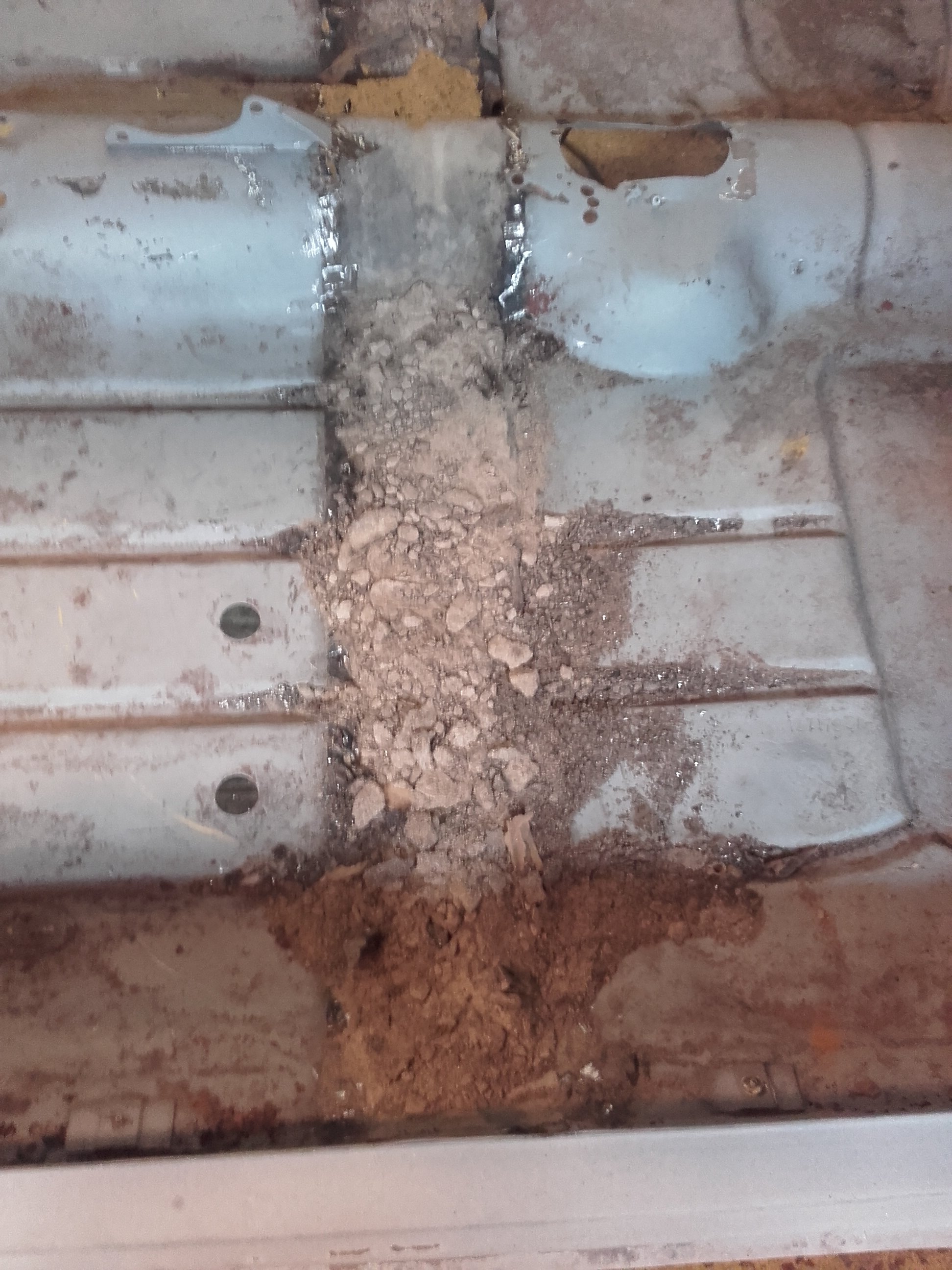

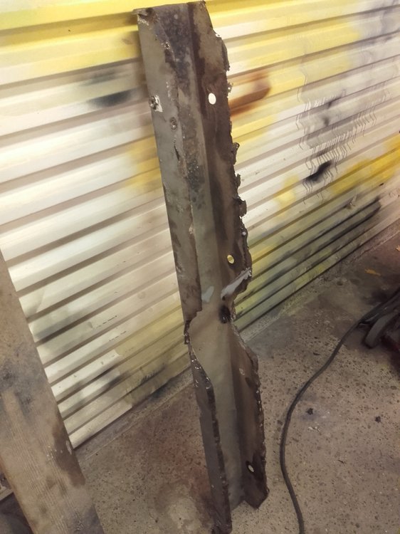

Posted

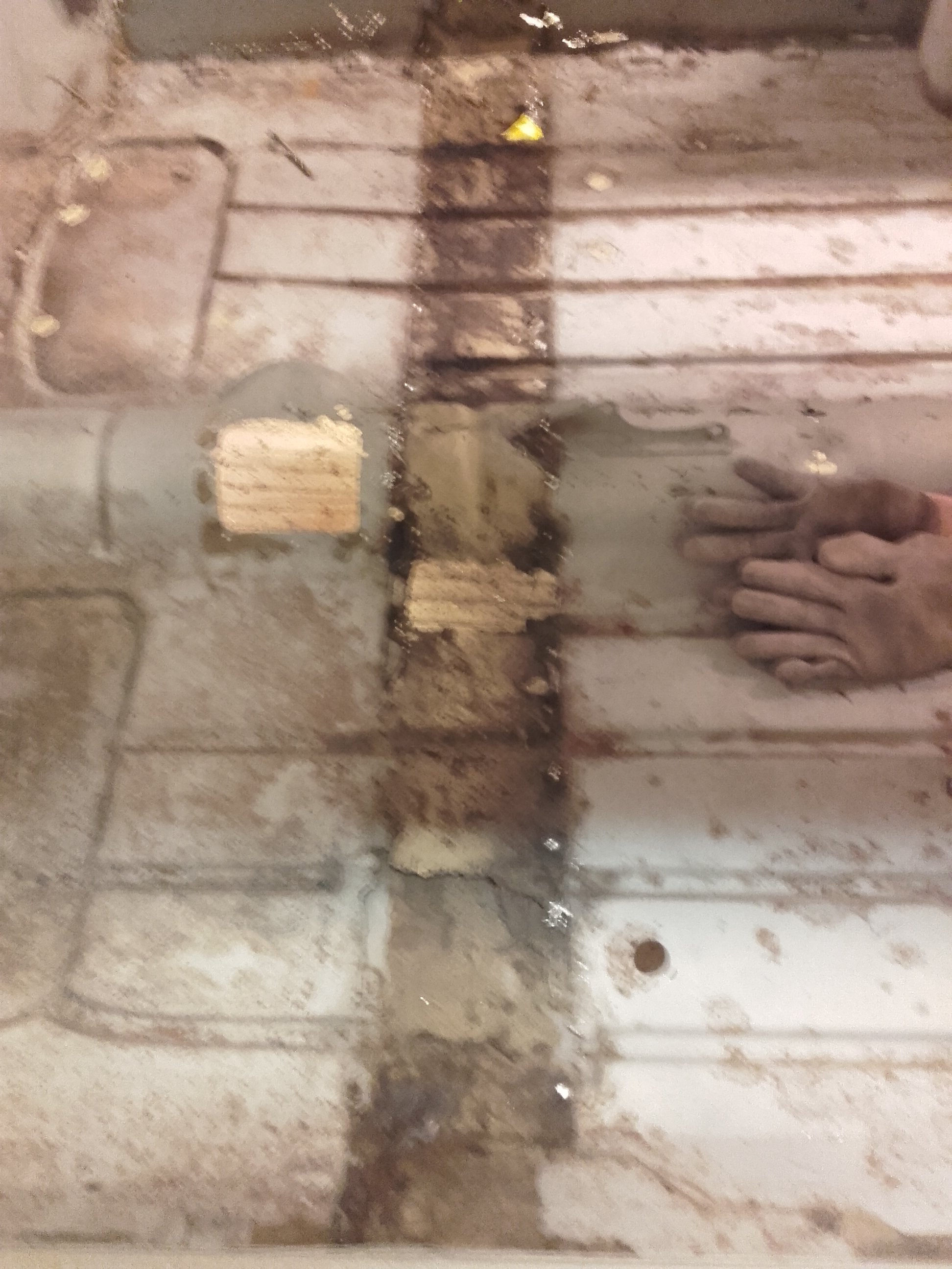

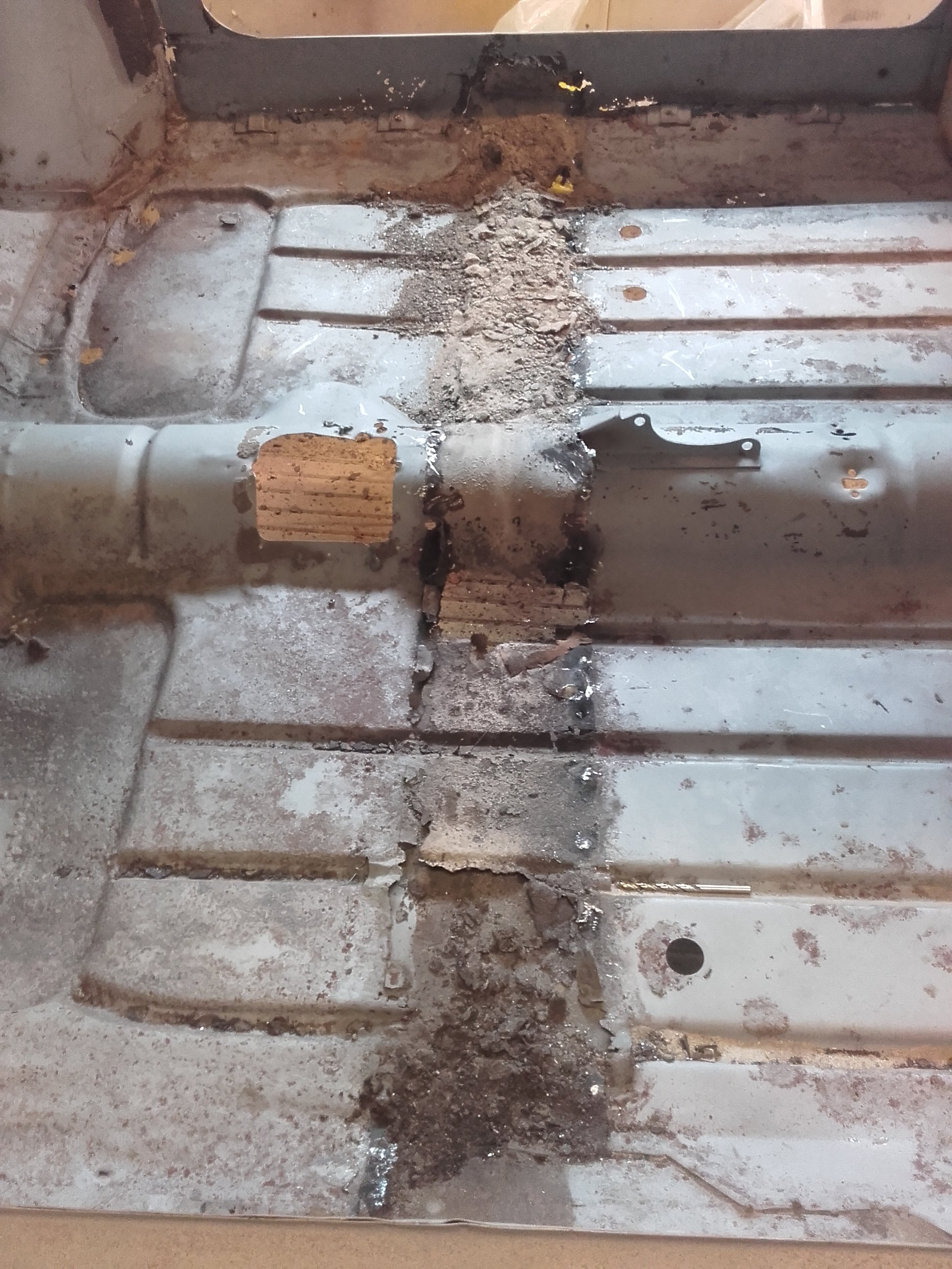

Otettiin keskipalkki irti, lohduton näky.😣. Tosin oltiin varauduttu tähän. Zepeteus: otitko omasta tämän irti?20191008_122414.thumb.jpg.4a1ca304da2b5e69f8ff9d83911d28c2.jpg20191008_122430.thumb.jpg.d884cbf5fd86d5afeefb8613bd8e92fc.jpg1570635248737-1285899545.thumb.jpg.5ed88fb07fc2cfc5b7da8eb0bd5b2c5a.jpg1570635308200573057939.thumb.jpg.9d8e4c54d79feca6604735606a242760.jpg
Posted
Empä ottanut. Oli pohja valtaosaltaan täysin terve,kiitos hyvien massauksien. Uusin kuskinpuolen etulattian hieman tuon poikkipalkin alle. Repsikan kohdilta jätin vanhat syvän "kaukalon"reunaan saakka korinumeronkin vuoksi.Kuskin penkin korvakkkeet oli hitsattu ko.palkkiin kiinni jotka leikkasin 100 mm leveänä kaistana pois. Siitä näin palkin sisällekin hyvin todetakseni sen terveeksi.Onhan tuo suht helppo uusia.
Posted
20191009_224855.thumb.jpg.d2d3b03d5648de59290724e2be616989.jpgHyvä, kun varmistit sen kunnon. Tässä tapauksessa varmaankin korvataan tuo palkki profiili putkella. Pohjan korjauksessa ihan tarpeeksi töitä. Tästä ei tule museo vehjettä.😆. Tämmöstä pitsiä kun on pohja.
Posted

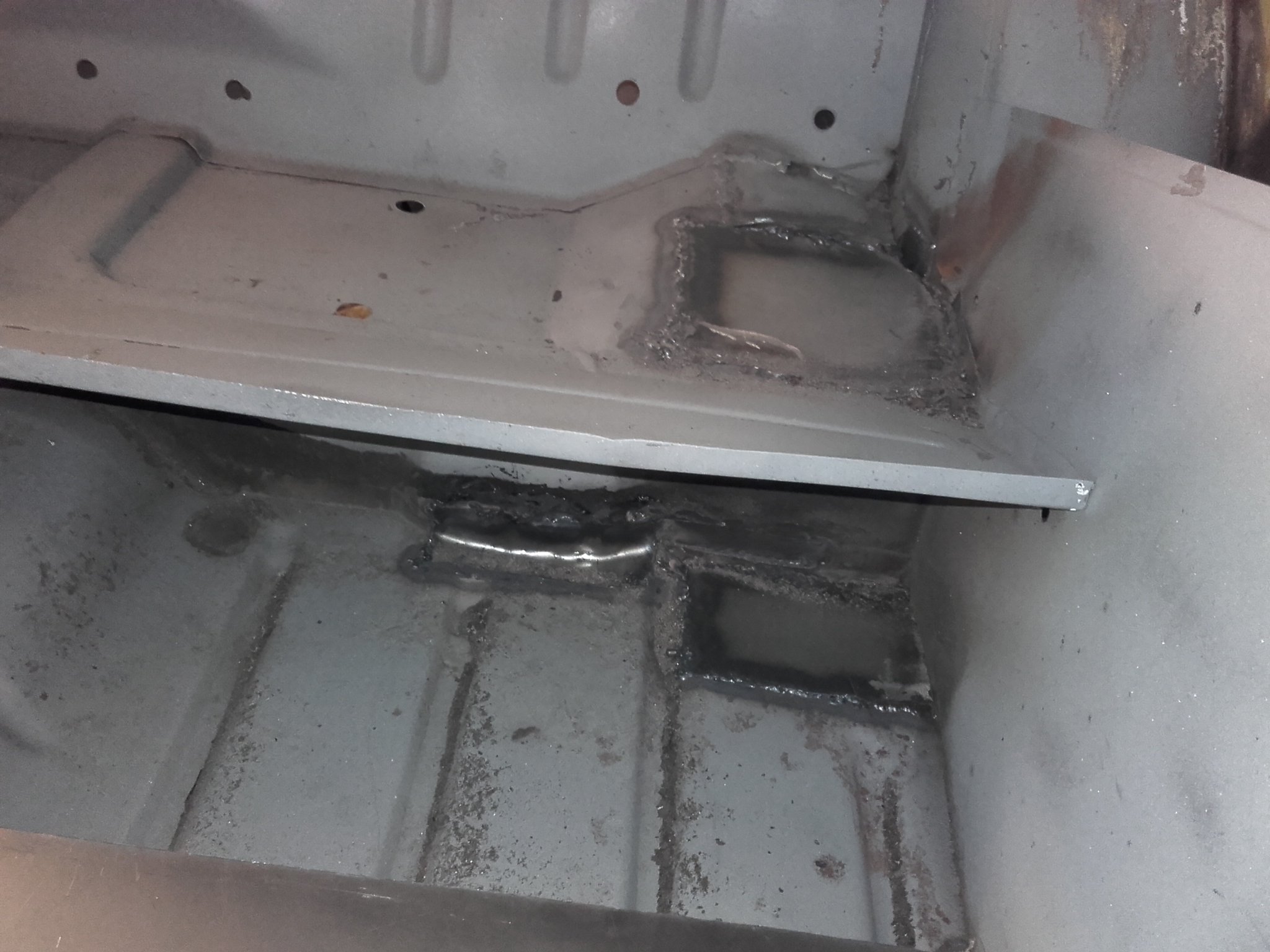

Tuossa näkyy uusitun/vanhan rajat hyvin. Ei olisi tarvinnut ruosteen takia uusia noita etupohjiakaan mutta kun olivat niin kuin perunasäkit niin vaihdoin "Pesun"kestäviin!

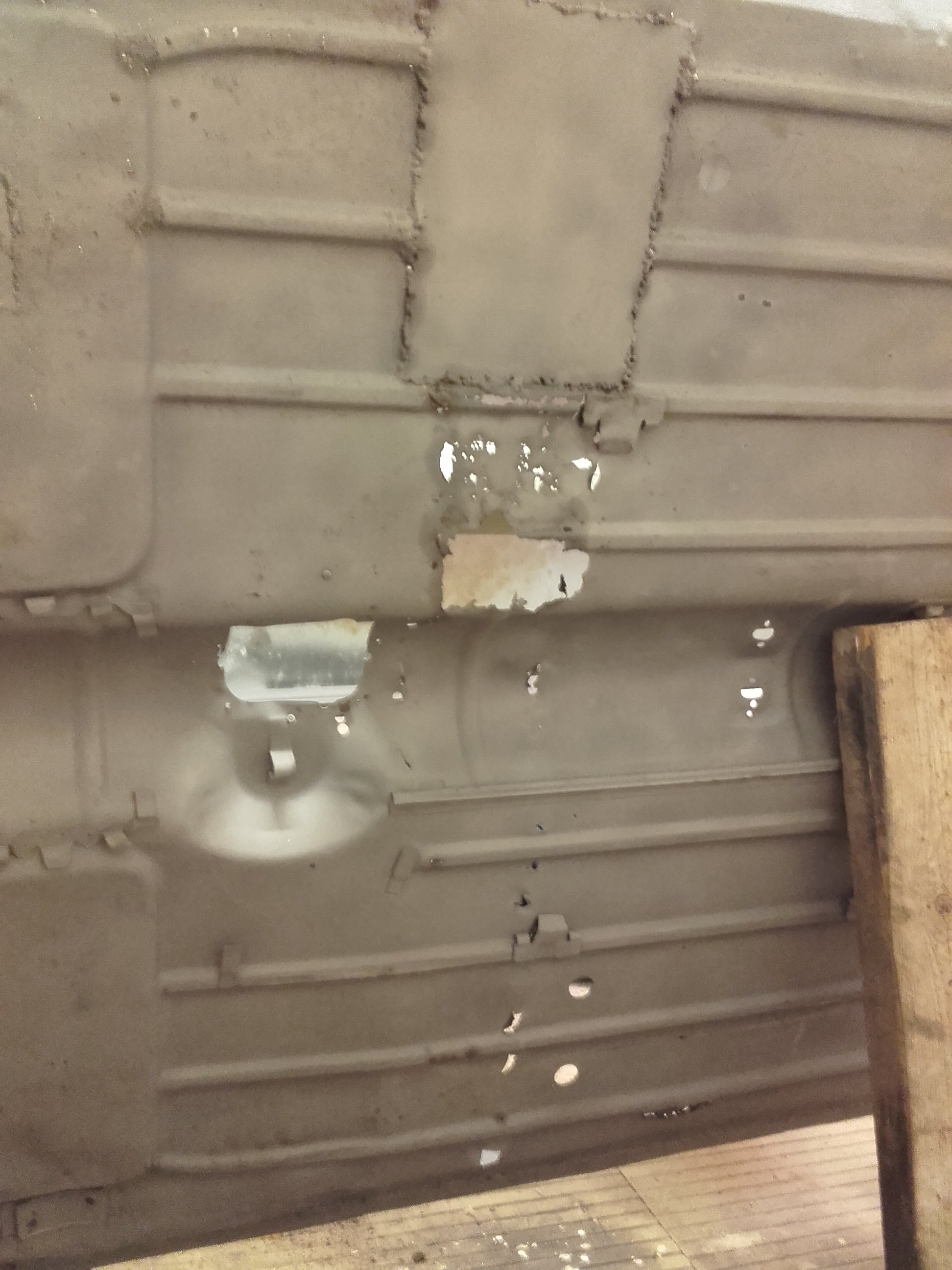

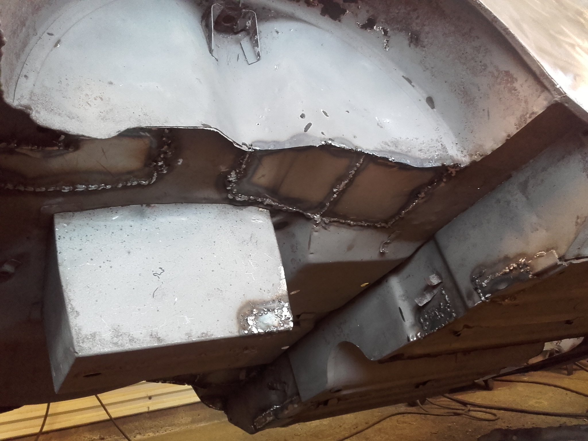

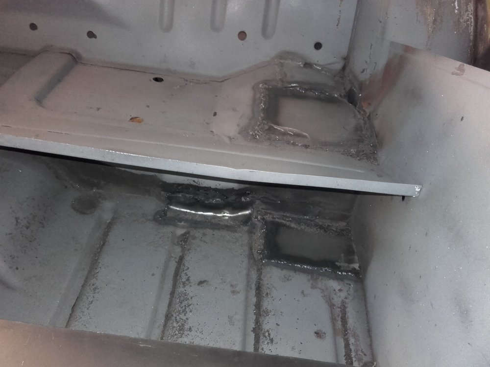

Posted

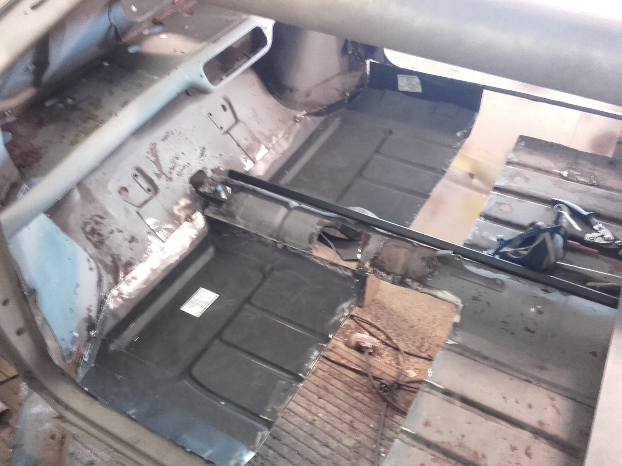

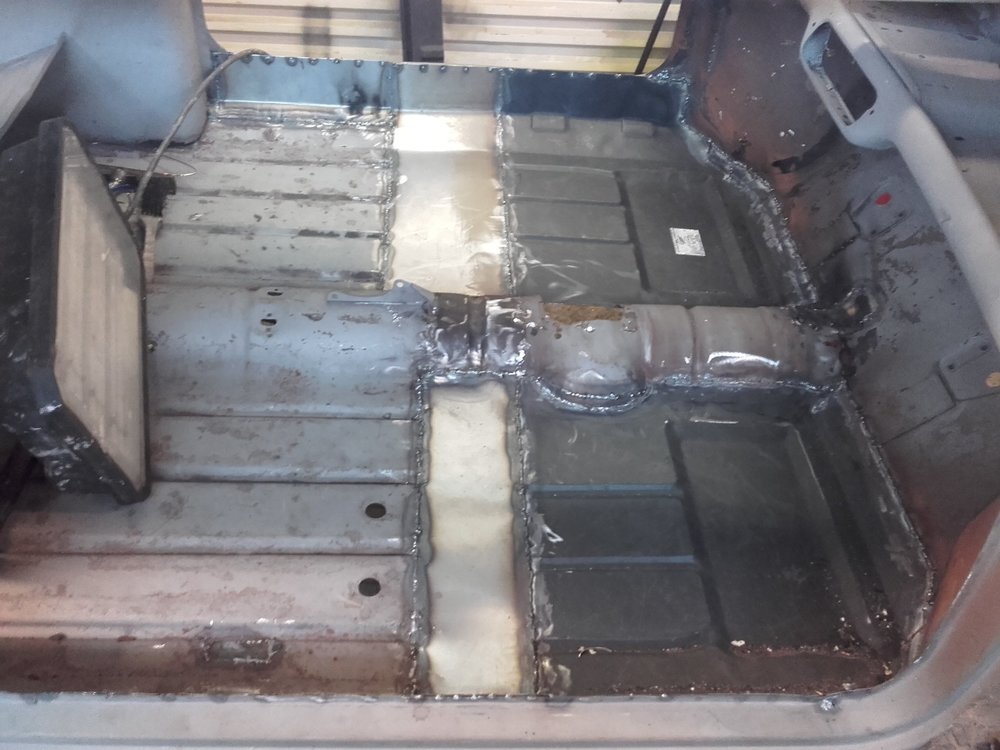

20200228_113029.thumb.jpg.3eeb88875427fc5254169e08384a552b.jpg20200228_113121.thumb.jpg.9ce03d4ca24eebd799cd8d077af5e4f6.jpg20200228_113055.thumb.jpg.b9b85a00f7a1f499c094a24f2851ed8f.jpgEdistystä jälleen, paikkaa laitettu sinne tänne.Takapäästä aloitus, lattiatkin alkaa muotoutua...

Posted
Kaverikin saanut jotain aikaan.20200326_131737.thumb.jpg.e3686a73470aad60bff865db00b04a9f.jpg
