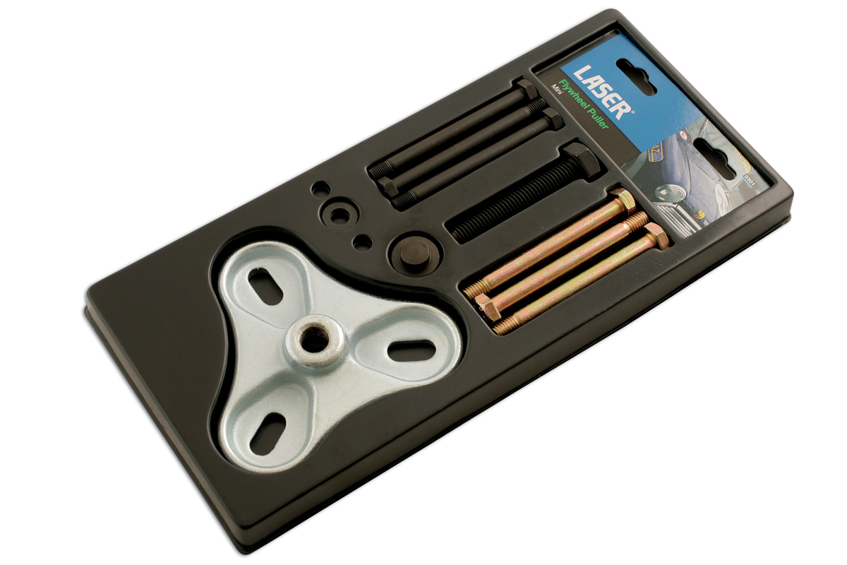

MikaJ Posted October 2, 2016 Report Posted October 2, 2016 Verton vauhtipyörät voi olla pirun piukassa. Perus tehdastekoisen ulosvetäjän voi heittää mäelle, se joustaa liikaa. Itsekkin joutusin lainaan Mini1380 pomminkestävää ulosvetäjää kun tommoinen perusulosvetäjä ei toiminut. Ensin perusvetäjän kanssa vetoa, lämpöä ja iskua mutta ei mihinkään. Sitten kunnon ulosvetäjä paikalleen ja lähti kuin itsestään. Ulosvetäjä pitää asettaa aivan tasan 90asteen kulmaan, työntömitalla esim mittaamalla jokainen kolmen pultin kohta. Kunnon ulosvedin: https://www.dropbox.com/s/us3qo92886uv7cv/2014-06-29%2016.21.26.jpg?dl=0 Lelu: http://www.lasertools.co.uk/items/xlarge/0301.jpg FD100L 1
Raven Posted October 2, 2016 Author Report Posted October 2, 2016 Näyttääpä tutulta toi lelu osaston vedin ;)
FD100L Posted October 2, 2016 Report Posted October 2, 2016 Kunnollinen ulosvetäjä niin kyllä lähtee. Mulla on olisko joku 10- 15 mm teräslevystä polttoleikkaamalla leikattu ja siihen keskelle hitsattu tiheekierteinen mutteri + siihen pultti. Juu ihan suorassa pitää olla. Ei oo tarvinnu lämmitellä koskaan.
Turbo 69 Posted October 2, 2016 Report Posted October 2, 2016 Mie tein sen minin vauhtipyörän keskiosasta,siihen hitsattu tiheäkierteinen mutteri.Kannenpulteista pultit,harva kierre käy vertoon ja toisinpäin vanhempaan.
