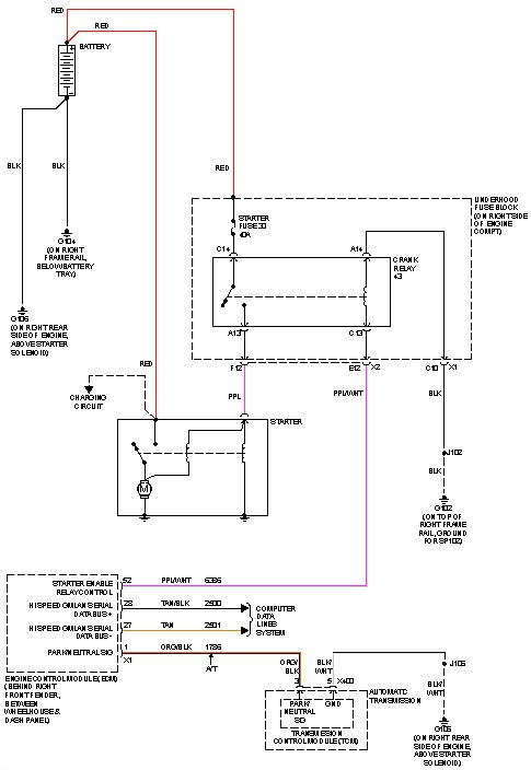

MikaJ Kirjoitettu 20. Syyskuuta, 2009 Raportoi Jaa Kirjoitettu 20. Syyskuuta, 2009 Väitän, vaikken sähköstä kaikkea ymmärrä, että startti ei pyöri hetkeäkään starttinapilta/virtalukolta tulevalla herätteellä. Suosittelen tosiaan sähkötekniikan lisäoppimäärän opiskelua, jos luulo on tuo :D Vetokäämihän maadoitetaan starttimoottorin kautta, jotta startti lähtee nätisti pyörimään. Tuosta voi vaikka aloittaa: http://www.2carpros.com/how_does_it_work/images/starter_wiring.jpg Link to comment Share on other sites Lisää jakomahdollisuuksia...
tailke Kirjoitettu 20. Syyskuuta, 2009 Raportoi Jaa Kirjoitettu 20. Syyskuuta, 2009 Olen opiskellut lisää sähkötekniikkaa ja myönnän, että startin ankkuri pyörähtää ehkä vajaan kierroksen herätevirralla, mutta keskimääräinen herätevirta ei kuitenkaan juurikaan ylitä 20A. Alla kuva opiskeluni tueksi. Link to comment Share on other sites Lisää jakomahdollisuuksia...
