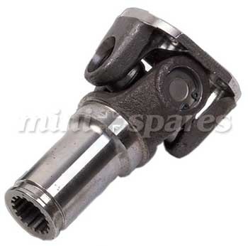

Juselius Posted October 4, 2015 Author Report Posted October 4, 2015 Tarkoitan tätä, onhan tämä halkaisijaltaan pienempi kuin kumiristikko.
FD100L Posted October 4, 2015 Report Posted October 4, 2015 Tämä tarvikenivelhän on hieman pienempi: http://www.minispares.com/product/Classic/Drivetrain/CV%20Joints/QL5000.aspx?0801&ReturnUrl=/search/classic/nylon joint.aspx|Back to search Seuraava vaihtoehto on "uudemman" Minin vakionopeusnivel.
Juselius Posted October 4, 2015 Author Report Posted October 4, 2015 Minkälainen operaatio on vaihtaa vakionopeusnivelet nykyisten tilalle? Tilaan nyt ens hätään nämä nailon versiot. Kiitos taas vinkistä :) Ahtaat paikat oli asentaa kaasuttimet, jarrusylinterin jalasta piti mirklata vähän pois, samoin kuin ilmanputsaristakin. Jäi vähän jännäämään jäikö väliin riittävästi tilaa moottorin heilua.
Turbo 69 Posted October 4, 2015 Report Posted October 4, 2015 Noiden nylonien pitäs korjata ongelma,vakionopeusnivelet vaatii perän avauksen,eli kone ylös.Niin ja pitemmät vetarit.
