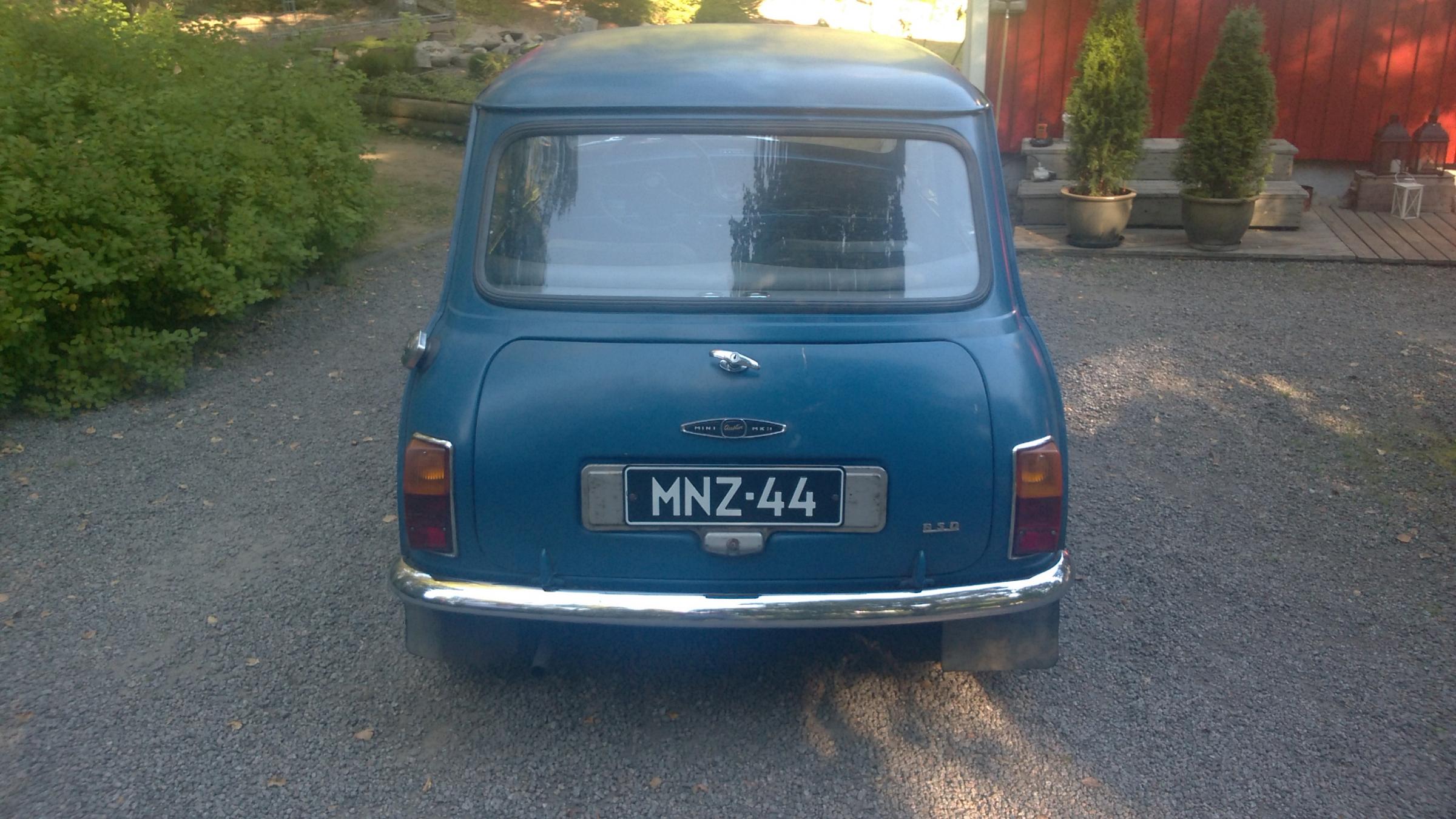

ZepeteuZ Posted August 21, 2015 Author Report Share Posted August 21, 2015 Niin kyseessä oli/on -69 Austin mini 850 Noin viikko sitten kotiutui manseen Vantaalta. Uskomattoman hienossa kunnossa ollakseen 46v?!! Kuvia pistän tuonnempana. Link to comment Share on other sites More sharing options...

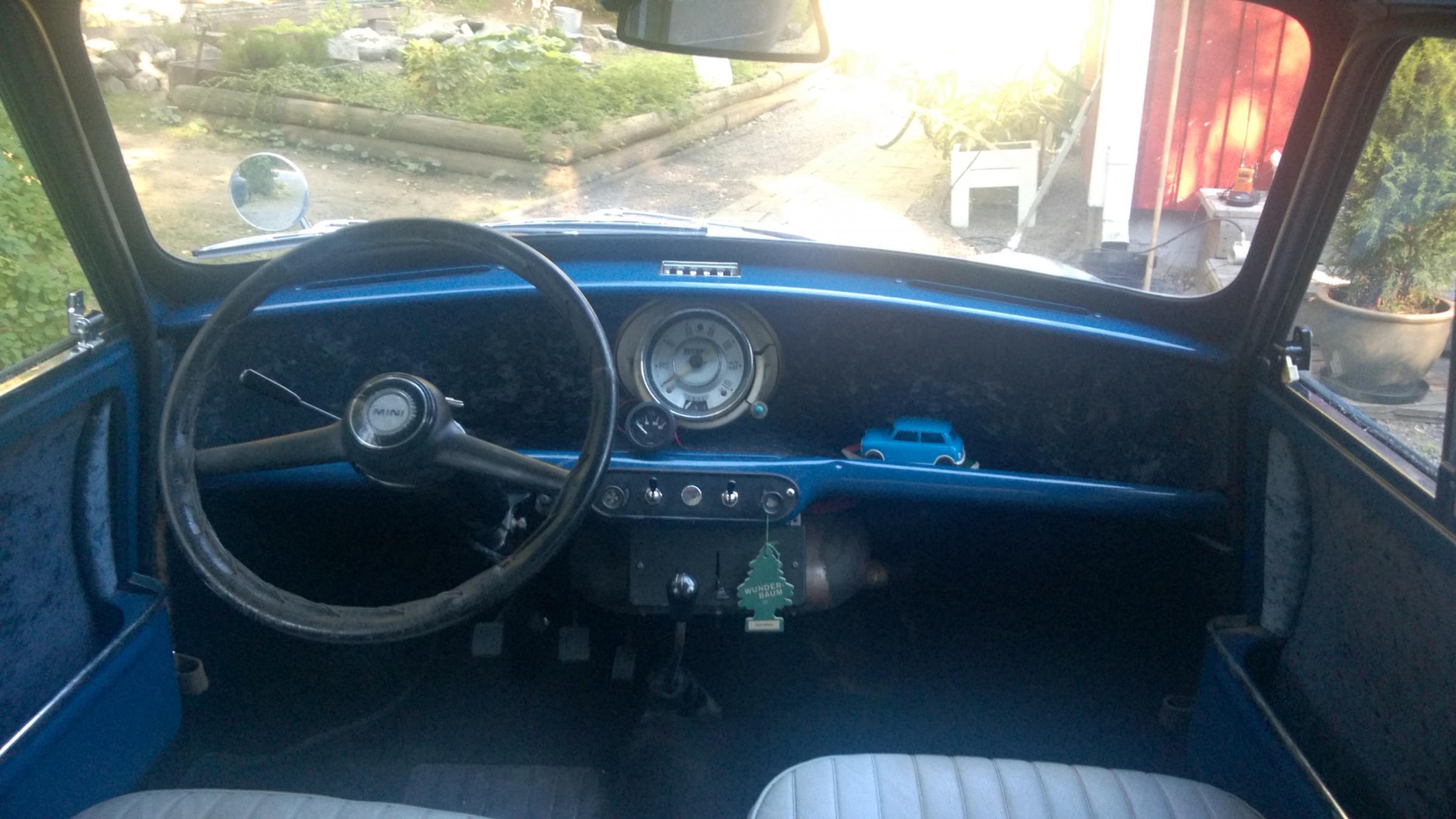

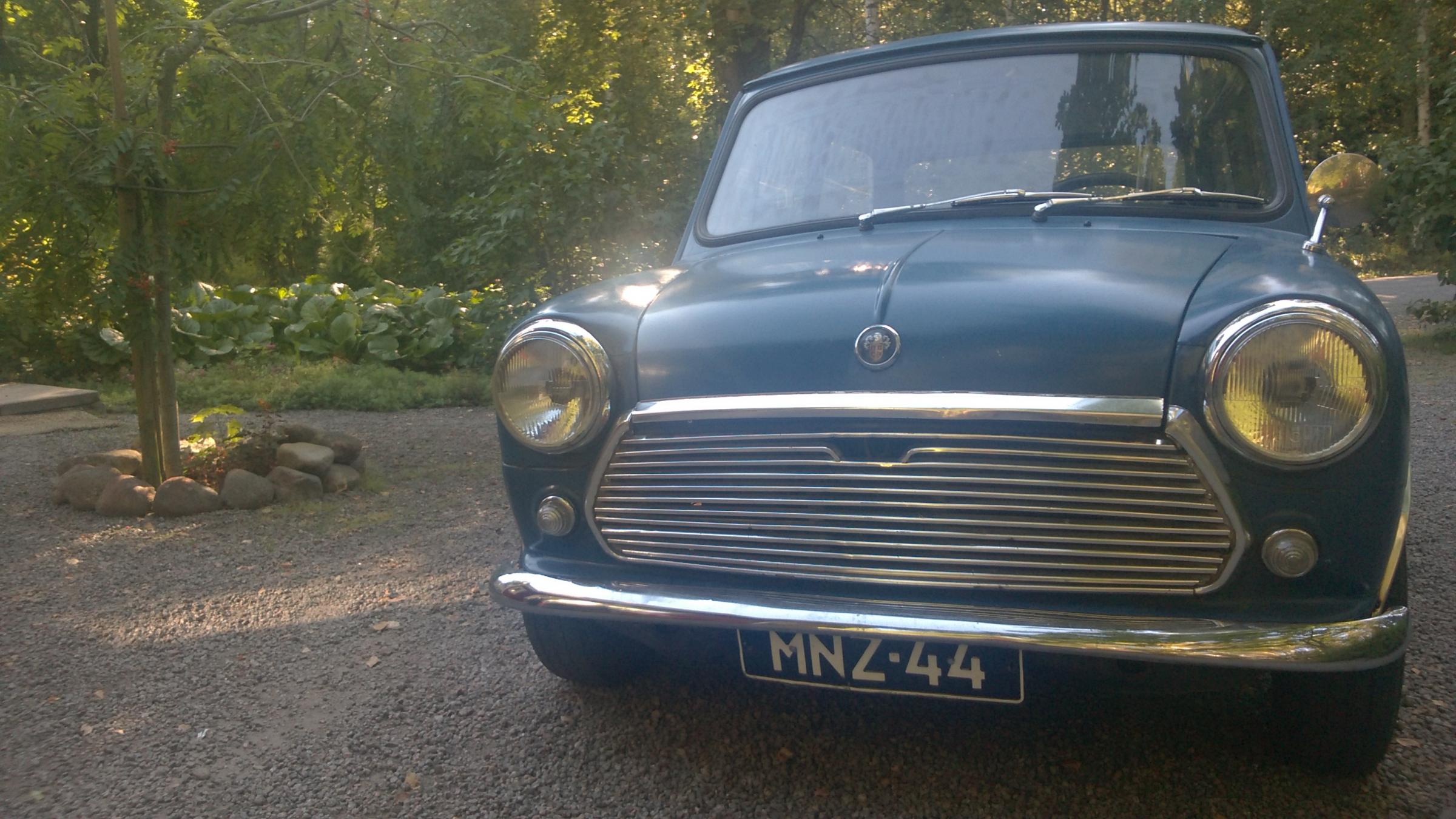

ZepeteuZ Posted August 25, 2015 Author Report Share Posted August 25, 2015 Tässä maistiaisia kohteesta jolla on suuri sielu!! Link to comment Share on other sites More sharing options...

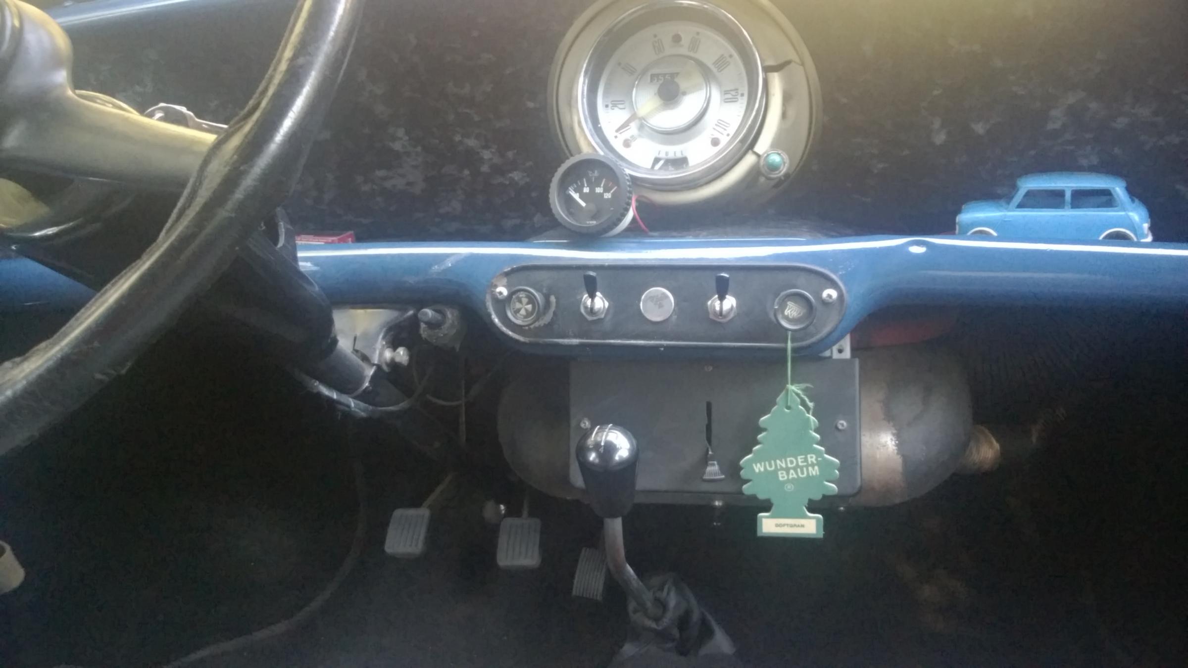

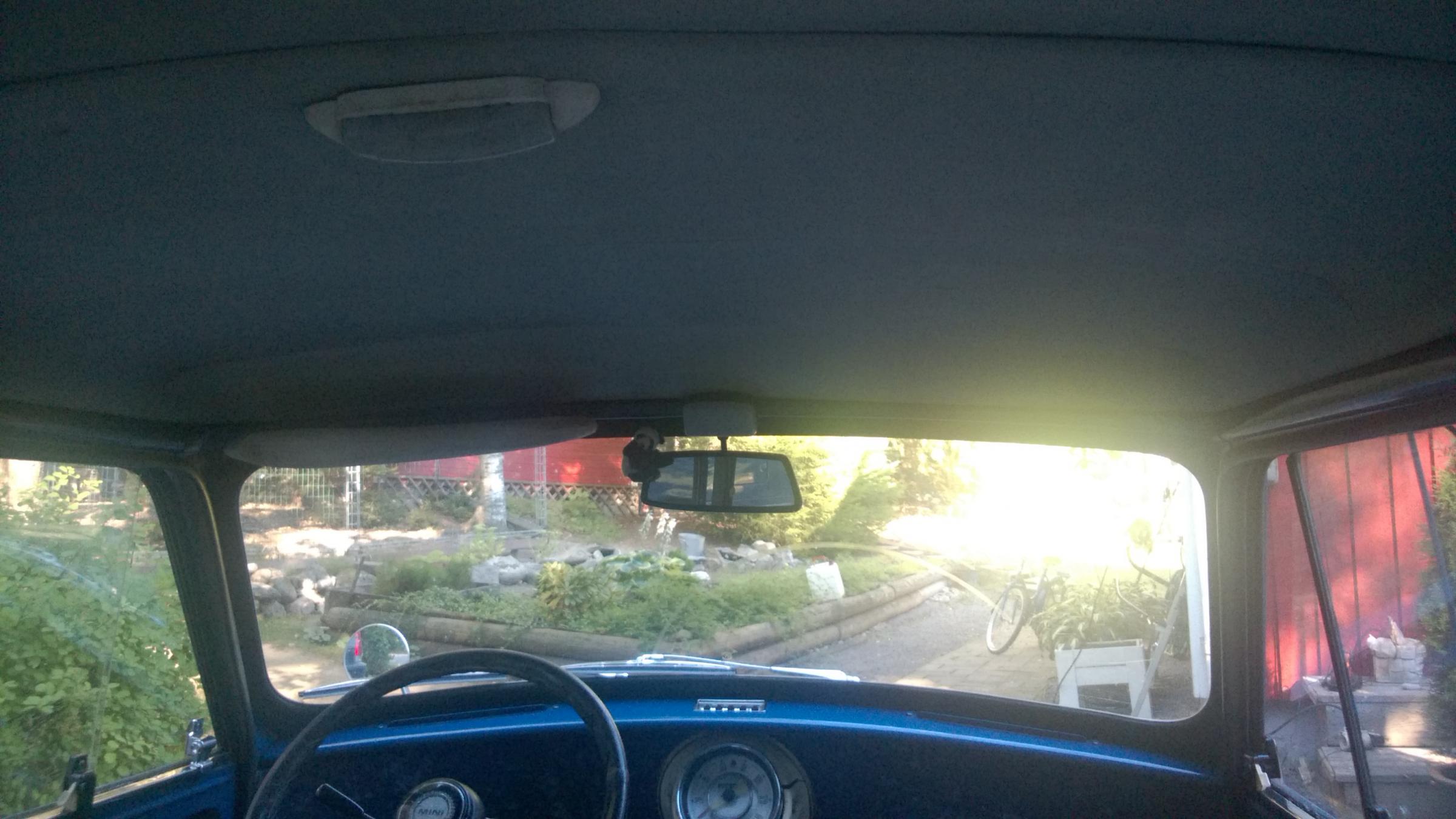

ZepeteuZ Posted August 25, 2015 Author Report Share Posted August 25, 2015 Nopeusmittari ei liene orkkis? Pitäisi varmaan olla mustapohjainen ko.vuosimallissa. Link to comment Share on other sites More sharing options...
ZepeteuZ Posted August 25, 2015 Author Report Share Posted August 25, 2015 Siisti ja ehjätty! Väri vielä vöhree! Link to comment Share on other sites More sharing options...
olut- Posted August 25, 2015 Report Share Posted August 25, 2015 Joo Kyllä minun 69 austin minissä on ainakin mustapohjainen mittari. Link to comment Share on other sites More sharing options...

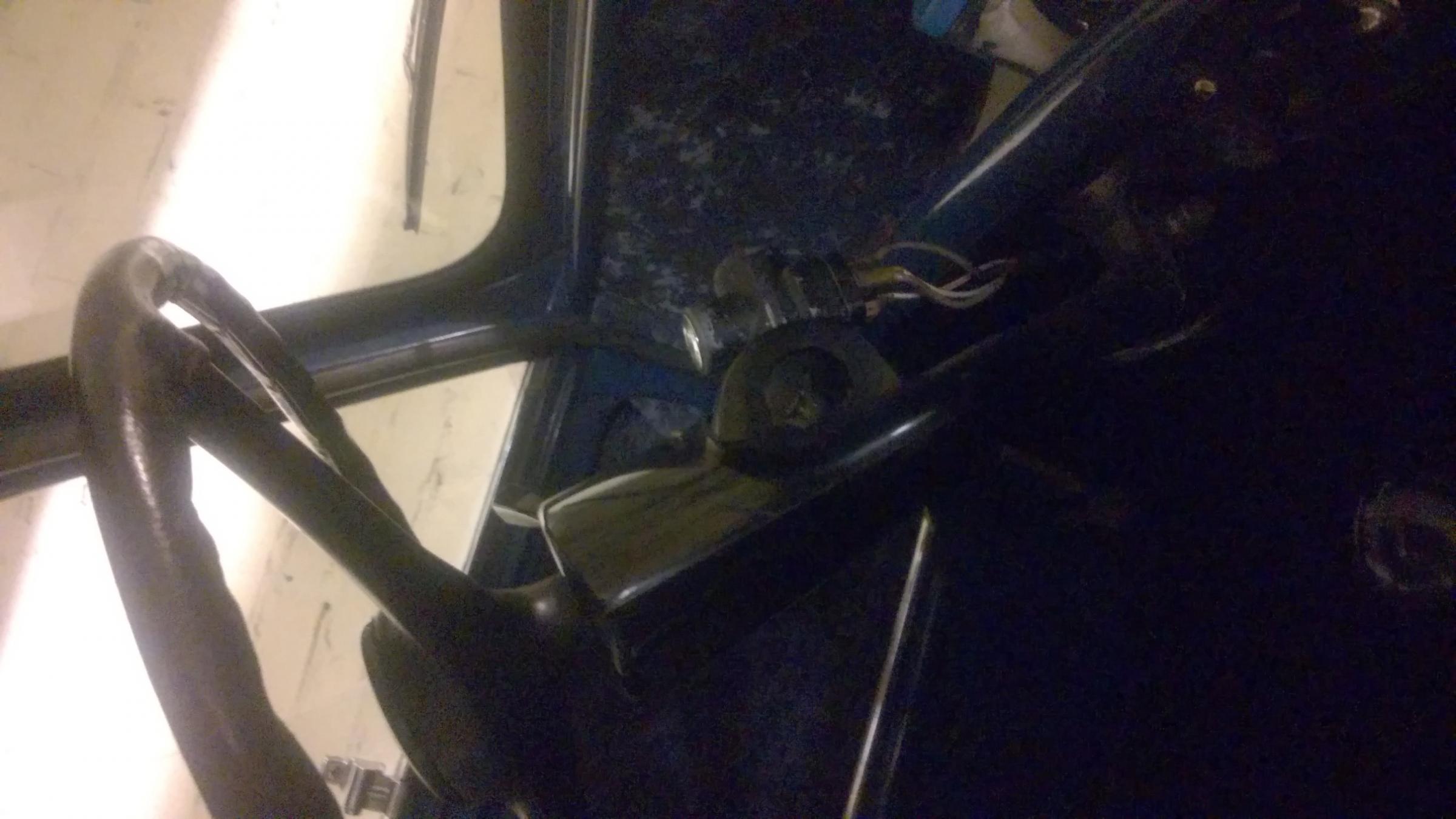

ZepeteuZ Posted August 26, 2015 Author Report Share Posted August 26, 2015 Onko sun 69:ssä vaijerikahvat? Entä virtalukko,ilmeisesti kuuluu olla ohjauspylväässä? Minulla on metallipainikkeet ja virtalukko pylväässä oudosti sojoittaen suoraan ylös??? Ei ole edes kotelon reiässä.Täytyy varmaan kääntää koko akseli vartti oikealle. Link to comment Share on other sites More sharing options...
inno75 Posted August 26, 2015 Report Share Posted August 26, 2015 Metallipainikkeet olivat tarvikeosina saatavia lisävarusteita. Aika yleisesti kuitenkin käytössä. Link to comment Share on other sites More sharing options...
koirankoppi Posted August 26, 2015 Report Share Posted August 26, 2015 Nop.mittari on 64 tai vanhemmasta ja lämppäri mk1:stä. Virtalukko ei tietääkseni pitäisi olla ollenkaan rattiputken muoveissa vaan ihan erillisenä siellä kojelaudan hyllyn reunan kohdalla. Näköjään on mustien kilpien tekijä mokannut, kun on painanut vanhat tunnukset pitkälle pellille :) Näin on käynyt monille, jos ei muista tilatessaan muistuttaa asiasta. Ilmeisesti et kuitenkaan aio entisöidä, joten eipä noilla "väärillä " osilla mitään merkitystä. Siisti peli. Link to comment Share on other sites More sharing options...

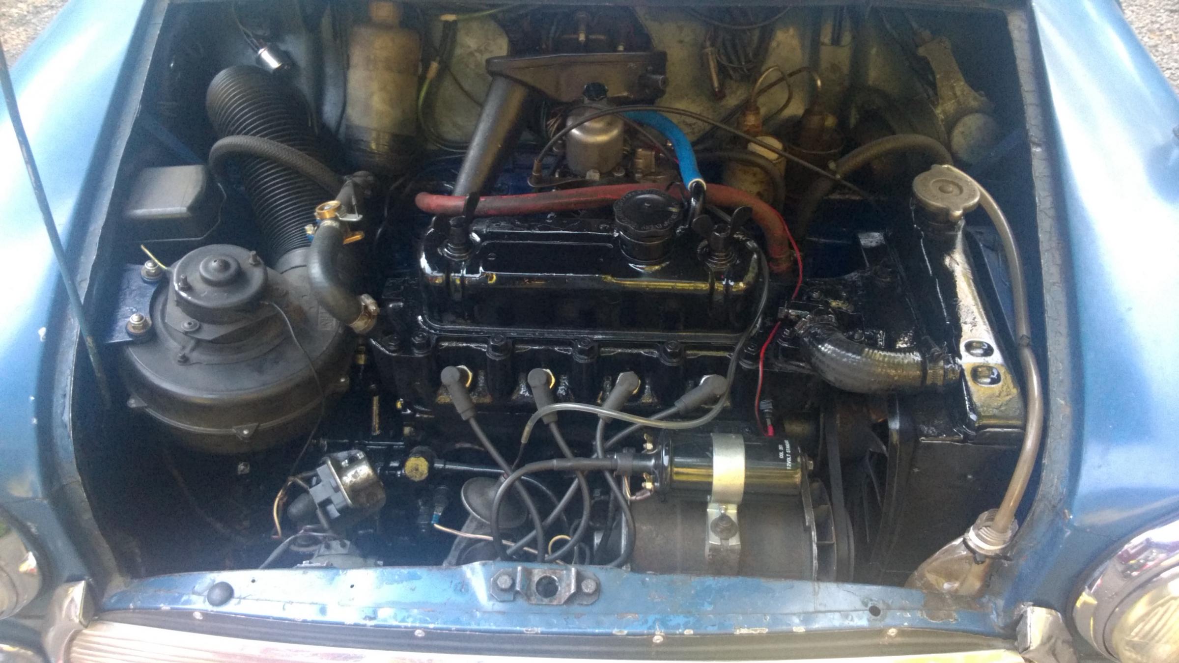

ZepeteuZ Posted August 26, 2015 Author Report Share Posted August 26, 2015 Tarkoitus on kuin onkin entisöidä ja museokatsastaa kunhan saan päivitettyä sen ajantasalle.Siksi on kullanarvoista kaikki faktoihin perustuvat tiedot ko.vm:sta. Tampereella on alan harrastajien mukaan tarkka museoajoneuvokatsastus. Kiitos tähänastisista tiedoista! Terv. 70-luvulla -65 Morris minillä ajamaan opetellut(myöh.hukannut.)(TYHMÄ!) Link to comment Share on other sites More sharing options...
koirankoppi Posted August 26, 2015 Report Share Posted August 26, 2015 Tampereella on asiantunteva MR tarkastus. Noilla kuvan verhoiluilla et saa Miniäsi tarkastuksesta läpi. Materiaalin pitää olla jos ei alkuperäistä, niin ainakin samantapaista kuin alkuperäinen. Kangasverhoiluja ei tulla hyväksymään. Muuten autosi lienee aika alkuperäinen noita jo aiemmin mainittuja, mittari, rattilukko, lämppäri, moottorin väri, asioita lukuunottamatta. Vastaavia autoja on MR rekisterissä ja kirjallisuutta asioitten tsekkaamiseen on tarjolla paljon. Myös minulla. Link to comment Share on other sites More sharing options...

ZepeteuZ Posted August 26, 2015 Author Report Share Posted August 26, 2015 Kyllä edessä ainakin, kun painelee tuntuu siltä että vanha olisi alla. Ja moottorin väri muuttuu. Otan koneen muutenkin pois. Olen aivan fiiliksissä kun sillä ajelee. Soitellaan ja sovitaan tapaamisesta. Link to comment Share on other sites More sharing options...
olut- Posted August 26, 2015 Report Share Posted August 26, 2015 Kyllä mulla on ovissa metallikahvat ja lukko ohjauspylväässä eikä mun tietääkseni niitä ole jälkikäteen vaihdettu. Eikö virtalukko ole koelaudassa niissä malleissa jossa on nappikäynnistys lattiassa? eli vanhemmissa kuin 69 Link to comment Share on other sites More sharing options...
koirankoppi Posted August 26, 2015 Report Share Posted August 26, 2015 Metallikahvat sisäpuolella oli alkup. lisävaruste. Alun perin kasipuolikkaissa/tonneissa oli narut. Virtalukko kuuluu olla 68/69 rattiputkessa, mutta ei suojamuovien alla. Lattianappistartti katosi jo 65. 67 asti virtalukko/käynnistys oli keskellä katkaisinpaneelissa. Kysyjän auton kuvassa näkyvä lämmityslaite on todennäköisesti sittenkin alkup. ja oikea. Mk2 Mineissä oli kahdenlaisia. Samoja kuin Mk1:ssä, kuten kuvassa ja muovikuorisia. Link to comment Share on other sites More sharing options...
ZepeteuZ Posted August 26, 2015 Author Report Share Posted August 26, 2015 Ok. Eli ymmärtääkseni lisävarusteet ko.vuodelta,esim.metalliset sisäpuolen ovipainikkeet ovat MR:n raameissa? Toisessa ovessa on, toisessa teipattu harjateräksen pätkä.Repsikan puolelle tarvis oikeen. Tai sitten vaihdan vaijerit. Valojen oik.ja pyyhkimien vas.kytkimet? Olisiko muoviset kantikkaat vai nuo klassisemmat vivut? Häikäisysuoja on vain kuskin puolella. Sisävalot? Link to comment Share on other sites More sharing options...

koirankoppi Posted August 27, 2015 Report Share Posted August 27, 2015 Metalliovipainikkeet kelpaa MR:ään. Niitä naruja ei taida uustuotantona edes saada? Käytettyjä ehkä löytyy myös minulta? Metallipainikkeita saa uustuotantona. Katkaisimet ovat ok. Noita Parempia oli myös Mk2:ssa. Sisävalo ok. Kyllä häikäisysuojat ovat henkilöautoissa olleet molemmilla puolilla. Ikkunalukoista näkyy yksi olevan vanhempi metallinen. Muoviset kuuluu vuosimalliin. Metalliset ovat käytössä paremmat/kestävämmät. Kaikki pitäisi MR:ään olla samanlaisia. Metallisia vaikea löytää. Link to comment Share on other sites More sharing options...
ZepeteuZ Posted August 27, 2015 Author Report Share Posted August 27, 2015 Pistin merkille kanssa tuon metallisen. Mun -65 Morriksessa oli muoviset kanssa. Ei puuttuisi kuin kolme metallista,hah! Muoviset ok. Minitronista kerrottiin että vaijerivetimiä löytyy metallisia ei? No kunhan jommatkummat ja samaa paria. Link to comment Share on other sites More sharing options...

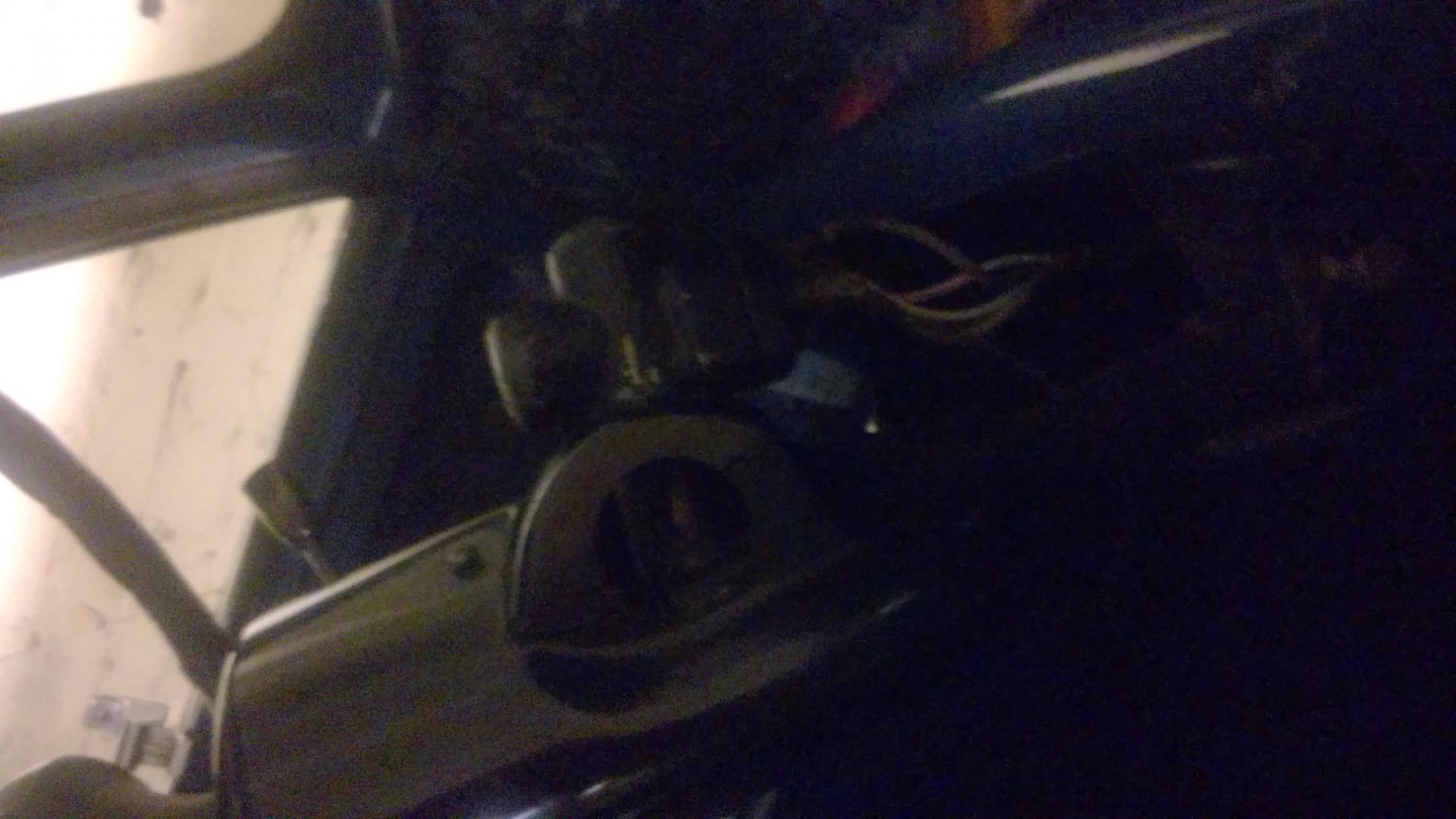

ZepeteuZ Posted August 27, 2015 Author Report Share Posted August 27, 2015 Virtalukkokuvia! Link to comment Share on other sites More sharing options...
Mini1380 Posted August 27, 2015 Report Share Posted August 27, 2015 Virtalukko lienee oikea mutta paikka aivan väärä tuon pitäisi olla siellä hyllyn tasalla ja yleensä rattiputken vasemmalla puolella, lisäksi nuo muovit ovat uudemmasta mk4 Ministä. Link to comment Share on other sites More sharing options...
ZepeteuZ Posted August 27, 2015 Author Report Share Posted August 27, 2015 Oukkidoukki. Link to comment Share on other sites More sharing options...
MikaJ Posted August 27, 2015 Report Share Posted August 27, 2015 Eikait tuo nyt Mk4 rattimuovi ole, vaan Mk2/3 virtalukollinen malli. Link to comment Share on other sites More sharing options...
