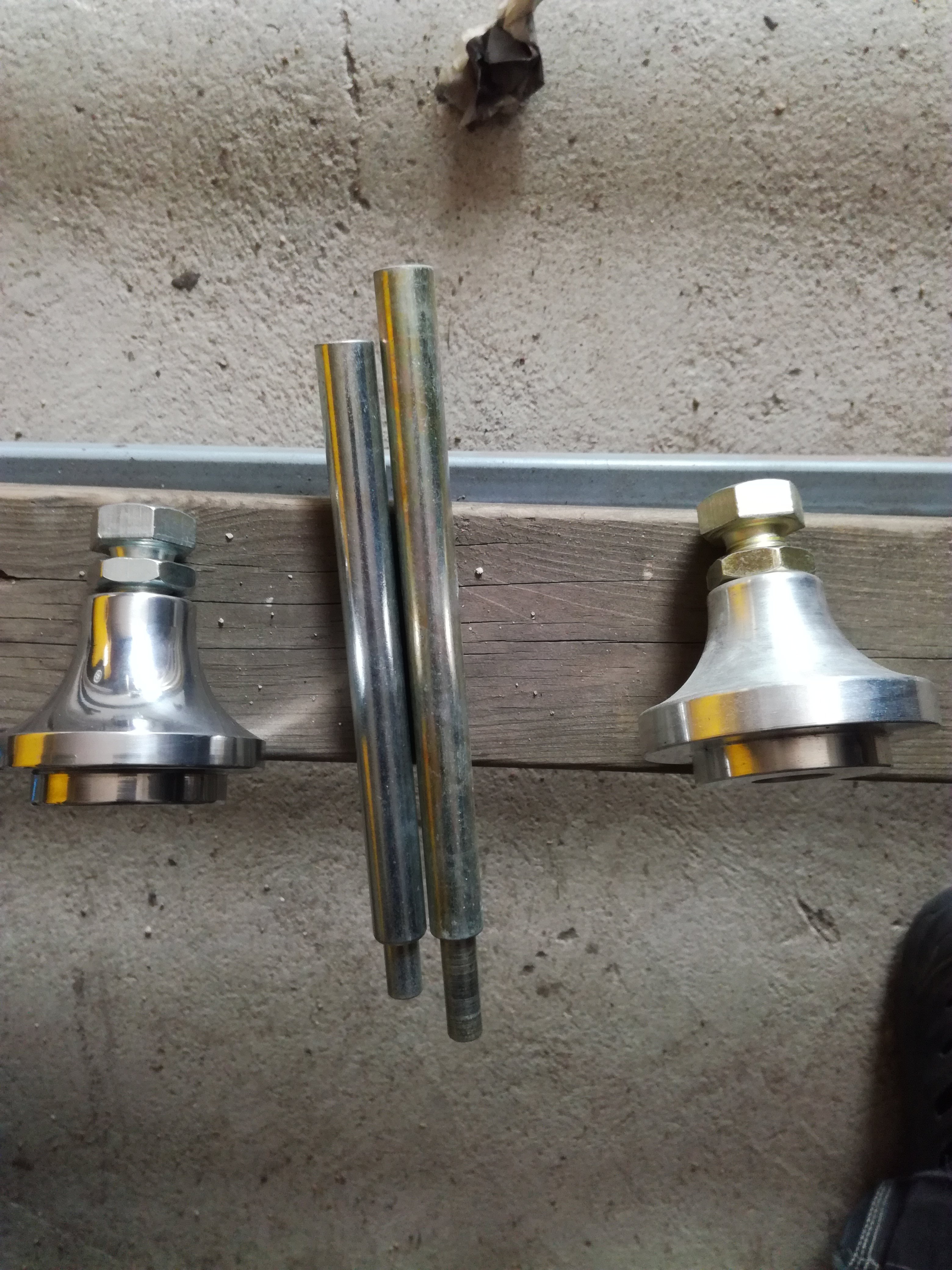

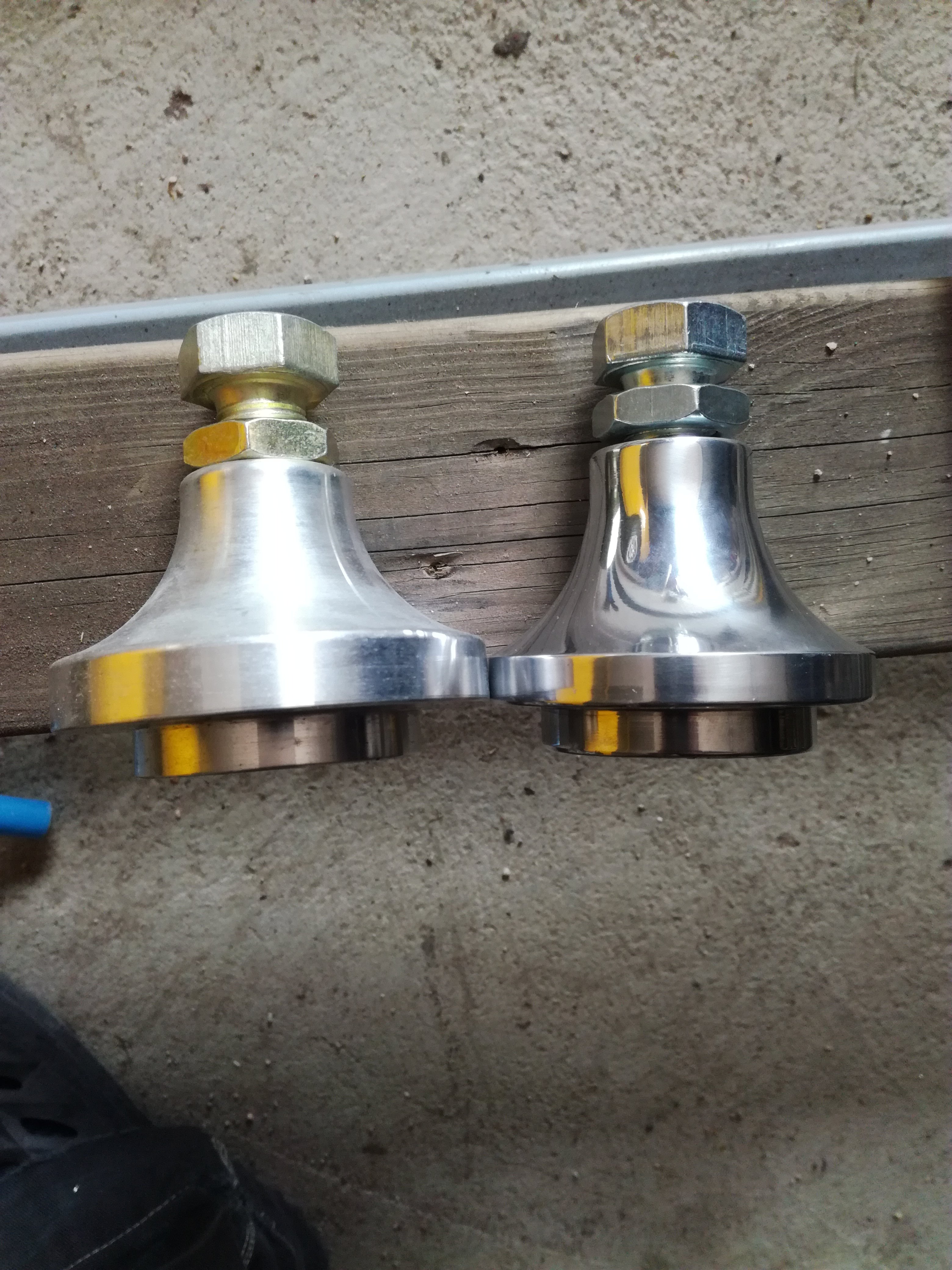

Marko.v Posted June 12, 2018 Report Share Posted June 12, 2018 Tallin hyllyltä löytyy kaksi erinlaista hi-lo settiä. toinen brittiosan ja toinen minitron. ostettu vuosia sitten. Toisessa kaartiot paljon paksummat ja tangot pidemmät. Kokemuksi/ajatuksia kummat kannattaisi laittaa? Link to comment Share on other sites More sharing options...

Mini1380 Posted June 12, 2018 Report Share Posted June 12, 2018 Vasen alemmasta kuvasta, siinä näyttäisi olevan leveämpi laippa/kaulus -> jäykempi jousitus jos käytetään kumikartioita. Link to comment Share on other sites More sharing options...
Marko.v Posted June 12, 2018 Report Share Posted June 12, 2018 Kumikaartiot tulee. ovat vanhat, mutta käyttämättömät. Link to comment Share on other sites More sharing options...
Marko.v Posted June 12, 2018 Report Share Posted June 12, 2018 Tankojen pituusero on aika iso mahtaako vaikuttaa korkeuden säätämiseen paljon. pidempi tanko on leveempi laippaisen. Link to comment Share on other sites More sharing options...
Turbo 69 Posted June 12, 2018 Report Share Posted June 12, 2018 Pistä pitempi,lyhkäsemmällä saattaa jäädä säätövara pienemmäksi.Ainakin,jos joutuu korottamaan. Link to comment Share on other sites More sharing options...
