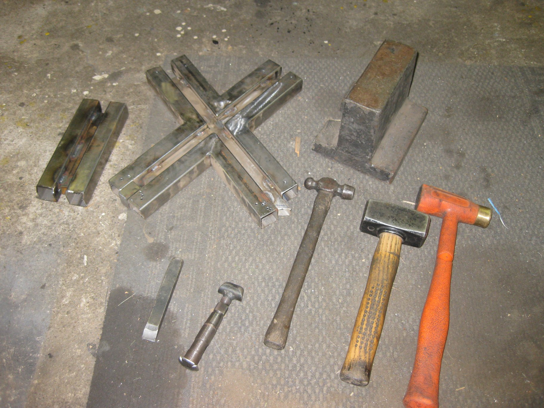

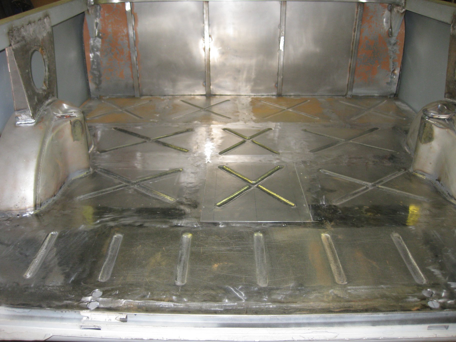

minorv8 Posted September 23, 2012 Report Posted September 23, 2012 Tuntuuko näin syksyn lähestyessä siltä ettei ole oikein mitään puuhasteltavaa ? No tässäpä ratkaisu ongelmaan: värkkää muutamat työkalut ja ei kun naputtelemaan ! Ja kun oikein mielikuvitus puuttuu eikä keksi muutakaan niin tämmöistä sitten tulee tuhrattua: Kun en viitsinyt uhrata vajaata tonnia huonosti istuvaan jälkituotantolavaan niin ostin muutaman neliön 1,2 mm peltiä ja vietin vaimon riemuksi rattoisia iltoja autotallin lattialla. Ei se ole alkuperäisen näköinen mutta ainakin on tukevampi.
Turbo 69 Posted September 23, 2012 Report Posted September 23, 2012 Ja samalla tuli pahimmat hitsaushimot tyydytettyä? Kova jätkä!! >:D Paljonko otti aikaa?
minorv8 Posted September 24, 2012 Author Report Posted September 24, 2012 Ja samalla tuli pahimmat hitsaushimot tyydytettyä? Kova jätkä!! >:D Paljonko otti aikaa? Kova ??? Lähinnä ehkä hölmö ;D Pellit on hitsattu runkoon tulppahitsellä, porasin 3 sentin välein 4 mm reiät, isolla poralla viiste vielä peltiin ja sitten paistoin migillä pellin kiinni. Tällä varmistin sen että pelti tosiaan pysyy kiinni. Ei tuo hitsaus mikään paha rasti ole mutta se siistiminen hiomalla. Voi per*e että inhoan rälläköintiä. Aikahan tässä hommassa on ihan epäolellinen, mutta yhden jäykistyksen naputtelu vie suurin piirtein tunnin jos siitä haluaa siistin ja jaksaa nuijia. Oli mulla kesällä sikkikonekin lainalla kaverilta mutta ei sillä tullut hommasta mitään. Sikkikone ruuvipenkkiin kiinni, tuettuna alapuolelta tunkilla lattiaan ja yläpuolelta toisella tunkilla kattooa ja siitä huolimatta notkui 0,8 mm pellin kanssa. Käsityö kunniaan sanoi entinen run**arikin :D

Turbo 69 Posted September 24, 2012 Report Posted September 24, 2012 Ei rälläköintikään paha ole, ensin karkeemmat fiiberillä ja sit vasta kivellä. Enemmän joutuu vahtimaan hitsatessa, ettei ole liian innokas, tulee helposti vääntymiä.

inno75 Posted September 24, 2012 Report Posted September 24, 2012 Asiaa sivuten , toi sun projektis rupee näyttään jo paljon paremmalta kuin aloituskuvat ;-)
MikaJ Posted September 24, 2012 Report Posted September 24, 2012 Asiallista. Tuli mieleen että näin kerran erään Munga harrastajan "kotityökalut" tollaisten vahvistepokkausten tekoon, niitä kun ko. maasturissa on paljon ku kaikki peltilevyt on suoria pintoja (lisäksi pelti ei ole mitään millistä foliota, joten sikkikone ei ole vaihtoehto). Periaatteessa samantapainen kuin noi sun alustat mihin tuurnalla ja vasaralla olet pellin pakottanut, mutta se oli tehnyt myös sen "yläpuolen" muotin. Sitten vaan prässin väliin ja painoi muodon peltiin, muottien väliin tietenkin pitää tehdä pellin mentävä välys.
minorv8 Posted September 24, 2012 Author Report Posted September 24, 2012 Jep, mun alkuperäinen tuurna oli aika paljon pidempi mutta rajansa kaikella miten paljon pelti käsivoimin antautuu. Piti lyhentää pätkä kerrallaan kunnes pelti alkoi nöyrtymään. Ainakin vasarkäsi sai treeniä. On tosi kiva katsoa miten rodipajat tekee käsityönä noita peltejä, tosi pajoilla on pullmaxit sun muut värlit joilla työstää. Appiukon tallissa olis ollut iso prässi mutta ison pellin käsittely yksin olis ollut turhan työlästä. Tuli se noinkin... Vaimo tosin kiitteli kun talo jytisi !
