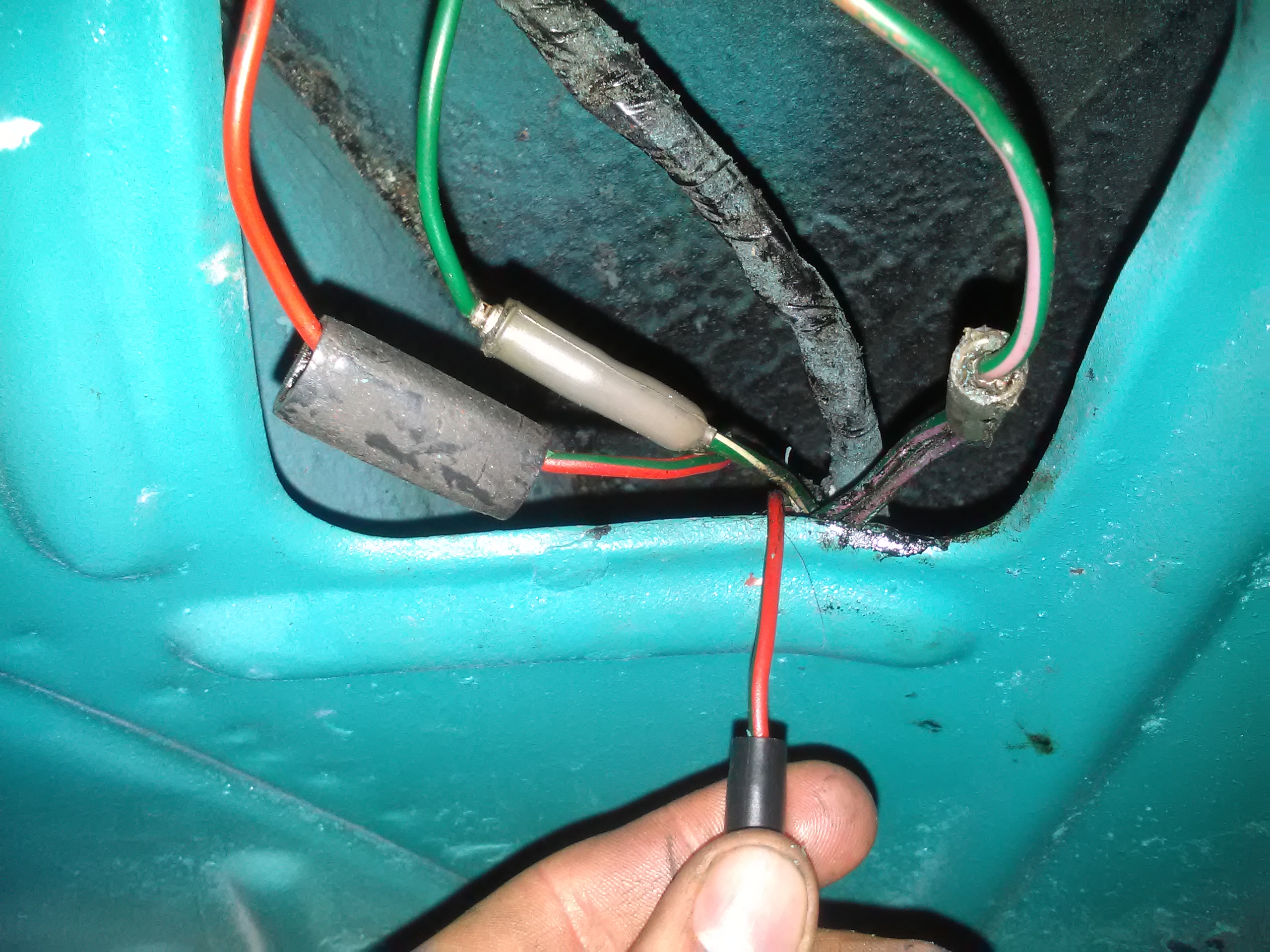

jyppe Kirjoitettu 21. Maaliskuuta, 2018 Kirjoittaja Raportoi Jaa Kirjoitettu 21. Maaliskuuta, 2018 Rassailtu sähköjä lisää ja etuvalot lyhyet ja pitkät yhdessä toimii ja jarruvalot molemmilla puolen ja vilkkuongelman sain laitettua että kuskinpuolella toimii vilkku edessä ja takana mutta kun kääntää vivun oikealle ei tapahdu mitään. Ei relkään naksu. Onko vinkkiä mistä etsiä vilkut toimimaan. Lisäksi takavalo haaroituksessa on 1 johto ylimääräinen tai ei ole johdolle vastakappaletta ainakaan onkohan se valmius lisävarusteet?? Vilkuista lisää kummankaan puolen etulokasuojassa olevat vilkut ei toimi. Olen huono aina näitten sähköjen kanssa. Link to comment Share on other sites Lisää jakomahdollisuuksia...
minorv8 Kirjoitettu 21. Maaliskuuta, 2018 Raportoi Jaa Kirjoitettu 21. Maaliskuuta, 2018 Vilkkuongelma haiskahtaa viiksen vialle. Kokeile yleismittarilla viiksen johdoista että peliittäkö vilkkuviiksi. Onko sulla rekisterikilven valo kytkettynä ? Se palaa takavalojen kanssa. Loksun vilkut: joko haaroitus patinassa, polttimo sökö tai ei ole maadoitusta. Link to comment Share on other sites Lisää jakomahdollisuuksia...
