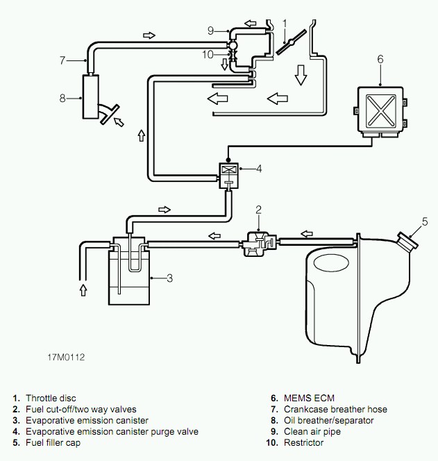

club75 Kirjoitettu 25. Huhtikuuta, 2012 Raportoi Jaa Kirjoitettu 25. Huhtikuuta, 2012 Terve vaan ministit! Mutta sitten asiaan, huomasin tuossa letkujen vuotoja etsiessä, että venttiilikopan korkki ei ole ilmatiivis.. (Puhalsin savua imusarjaan ja sitä nousi venttiilikopan korkin seasta pihinän saattelemana). Olen joskus vaihtanut tuon korkin kun vanha oli huonossa kunnossa. Huomasin vasta nyt, että korkkeja on "Vented" ja tiiviitä malleja?! Luin jostain, että nuo venttiilillä varustetut on vanhempiin mineihin missä ei ole huohotusletkua.. eli moderniin ruiskuminiin pitäisi olla tiivis korkki? Olenko ymmärtänyt asian oikein, ja 1997 MPIssä pitäisi olla tiivis venakopan korkki? Imeekö alipaine korkin kautta ilmaa imusarjaan, mikä taasen aiheuttaa mapissa muutoksia mikä taasen rikastaa seosta? Jos tämä kaikki päänvaiva on tästä korkista kiinni niin......!! ;-) -T Olisko niin että vaikka kuin uus minin moottori olis kyseessä niin kampikammion paine siellä silti on, alipaineetta tuskin. Riippuu tietenkin montako huohotus paikkaa siinä nyt on että tarviiko korkin olla tiivis vai ei. Mpi:stä ei ole kyllä valokuvaa parempaa kokemusta. Ja eihän tuon pitäs seoksiin vaikuttaa mutten kuin sillä että alkaa öljyhöyryt lämmetessään pikkuhiljaa etsimään pakopaikkaa ja jos se männänrenkaiden kohdilta pääsee helpoiten läpi niin sitten ehkä menee seokset ketuilleen. Kokeile seuraavassa päästömittauksessa avata öljyntäyttökorkki ja kato mittaria onko vaikutusta. Link to comment Share on other sites Lisää jakomahdollisuuksia...
MikaJ Kirjoitettu 25. Huhtikuuta, 2012 Raportoi Jaa Kirjoitettu 25. Huhtikuuta, 2012 Venakopan korkin kuulunee tosiaan olla huohottamaton aina kun on vähäpäästöinen moottori. Periaatteessa korkista vuotava ilma aiheuttaisi laihan seoksen, mutta kaikki on mahdollista jos se sekoittaa sopivasti käyrästöt. Ennemminkin lähitisin tarkistamaan huohotuksen kuristinta ja siitä imusarjaan menevää letkua. Tuo kuristimien puute aiheuttaisi liiallisen ilman menemisen imusarjaan, elikkä vaikutus on kuin imuvuoto. Kuristin pitää ehdottomasti olla, muuten vetää kampikammioon alipaineen. Link to comment Share on other sites Lisää jakomahdollisuuksia...
Mpi97 Kirjoitettu 26. Huhtikuuta, 2012 Raportoi Jaa Kirjoitettu 26. Huhtikuuta, 2012 Hei! Kiitos vastauksista. Minitronista sanoivat, että kaikki minit huohottavat venakopan korkin kautta. Minisparesissa sitten taas on eri korkit pre 1984 ja post vehkeille... tiivis korkki on näköjään siellä ainakin punainen, ja ventiilillä varustettu musta. Olen tosiaan korkin vaihtanut mutta aina se on musta ollut joten en tiedä onko ollut samanlainen since day 1. Täytyy tuota kuristinasiaa tutkia, mielestäni ne huohotin letkut menevät ihan suoraan sellaiseen metalliseen kiskoon kiinni. (sama mihin purgevalvelta tulee letku) Niin ne ovat tosin siinä aina olleet, ja aikaisemmin päästöt ja kulutus ok. Puhalsin savua juuri toiseen huohotinletkuun aikä savua tullut muualta ulos kun venakopan korkin alta kun laitoin käden imusatsin aukon päälle. -T Link to comment Share on other sites Lisää jakomahdollisuuksia...
Mpi97 Kirjoitettu 27. Huhtikuuta, 2012 Raportoi Jaa Kirjoitettu 27. Huhtikuuta, 2012 Noniin.. Päästöt mitattu ja ovat totaalisen persiillään... lambda yrittää korjata muttei säätö riitä. Koitettiin myös tuota venttiilikoppaa availla ja tukkia muttei vaikuta mitään. Ja siellä kiskossa oli muuten myös se kuristin! Nyt viimeinen oljekorsi on uusi MAP-anturi, koska kaikki muu on jo joko tsekattu tai vaihdettu uuteen. :-D Pajan pojat olivat melko varmoja, että vian oltava siinä.. Jonsei Mapin vaihtokaan auta, täytynee koittaa esim dynamiittia. ;-) -T Link to comment Share on other sites Lisää jakomahdollisuuksia...

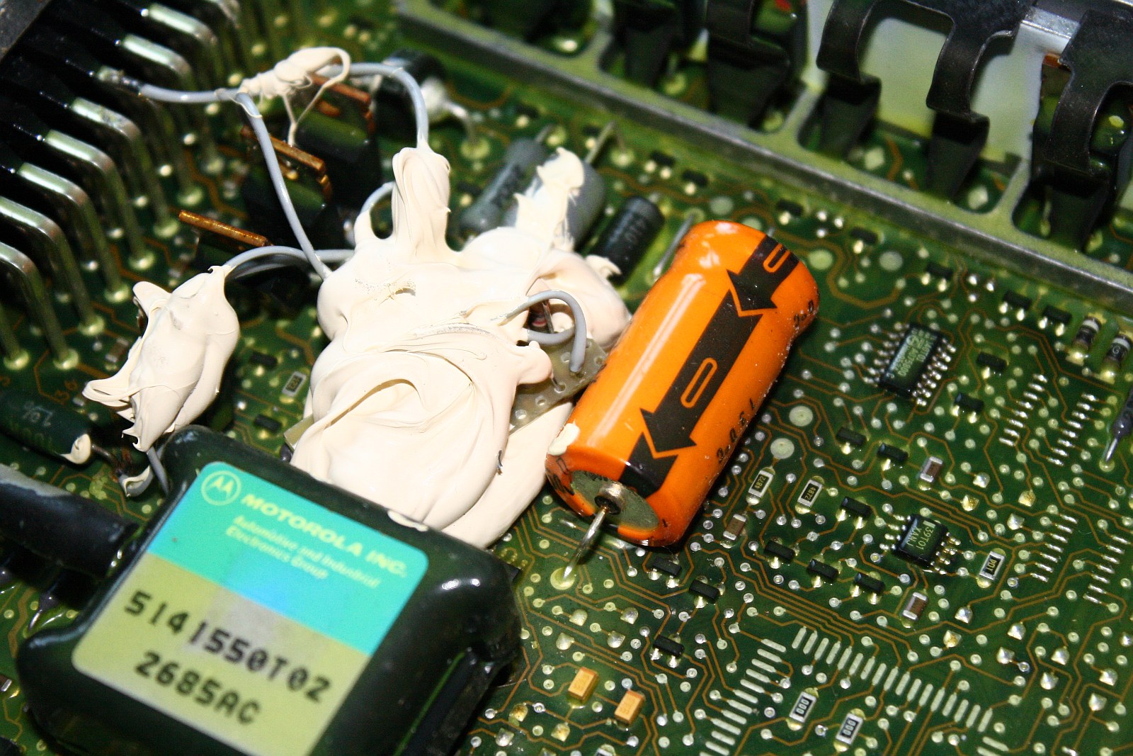

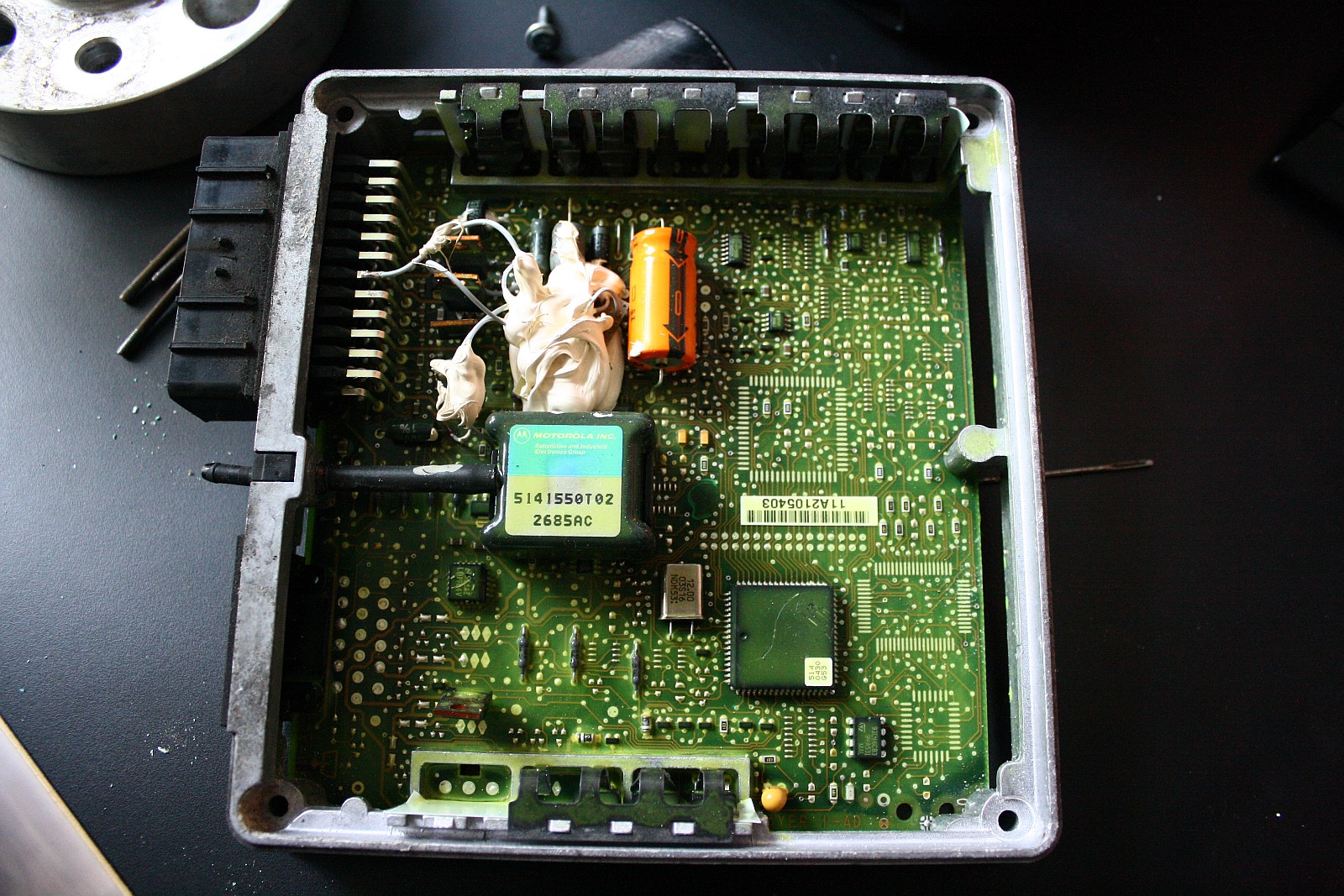

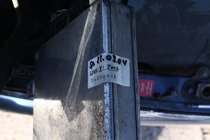

MikaJ Kirjoitettu 19. Toukokuuta, 2012 Raportoi Jaa Kirjoitettu 19. Toukokuuta, 2012 Kaikkea sitä nahkahousu tekee, tässä esimerkki siitä että vianhakua välillä estää edellisten patentit. Tuo oma uusi SPi tuntui vetävän heikosti täydellä kaasulla ja sitten rajoitinkin oli 4500rpm uskomattoman mustan pölläytyksen kanssa. Pelkkä viripajan tarran näkeminen vapaastihengittävän auton boksissa sai heti syyttävän sormen sinnepäin, kukaan järkevä paja kun ei tee vapariin softia normaalisti. Kun oli alipaineletkut pintapuolisesti tutkittu niin otin boksin auki, ei herrajumala... En tiedä onko nyt tosiaan mennyt viritys ihan persiilleen ja tekijä ei oo koittanut modausten jälkeen. Lisäksi luulisi että omistaja olisi reklamoinut mikäli viritys oli mielessä. Mutta en keksi miksi tarkoituksella haluttaisiin saada yläpään tehot alas ja rajoitin 4500rpm. Toi modaus on kytketty kampiakselinanturin signaaliin. Nyt tuon poistettua vetää niinkuin todennäköisesti tollaisen vakion kuuluukin, ainakin puhtaasti kulkee eikä ökötellen. Link to comment Share on other sites Lisää jakomahdollisuuksia...
Mpi97 Kirjoitettu 24. Toukokuuta, 2012 Raportoi Jaa Kirjoitettu 24. Toukokuuta, 2012 Ja tietenkin koko taideteos kiinni jollaisaatanan kuumaliimalla! :-) Link to comment Share on other sites Lisää jakomahdollisuuksia...
