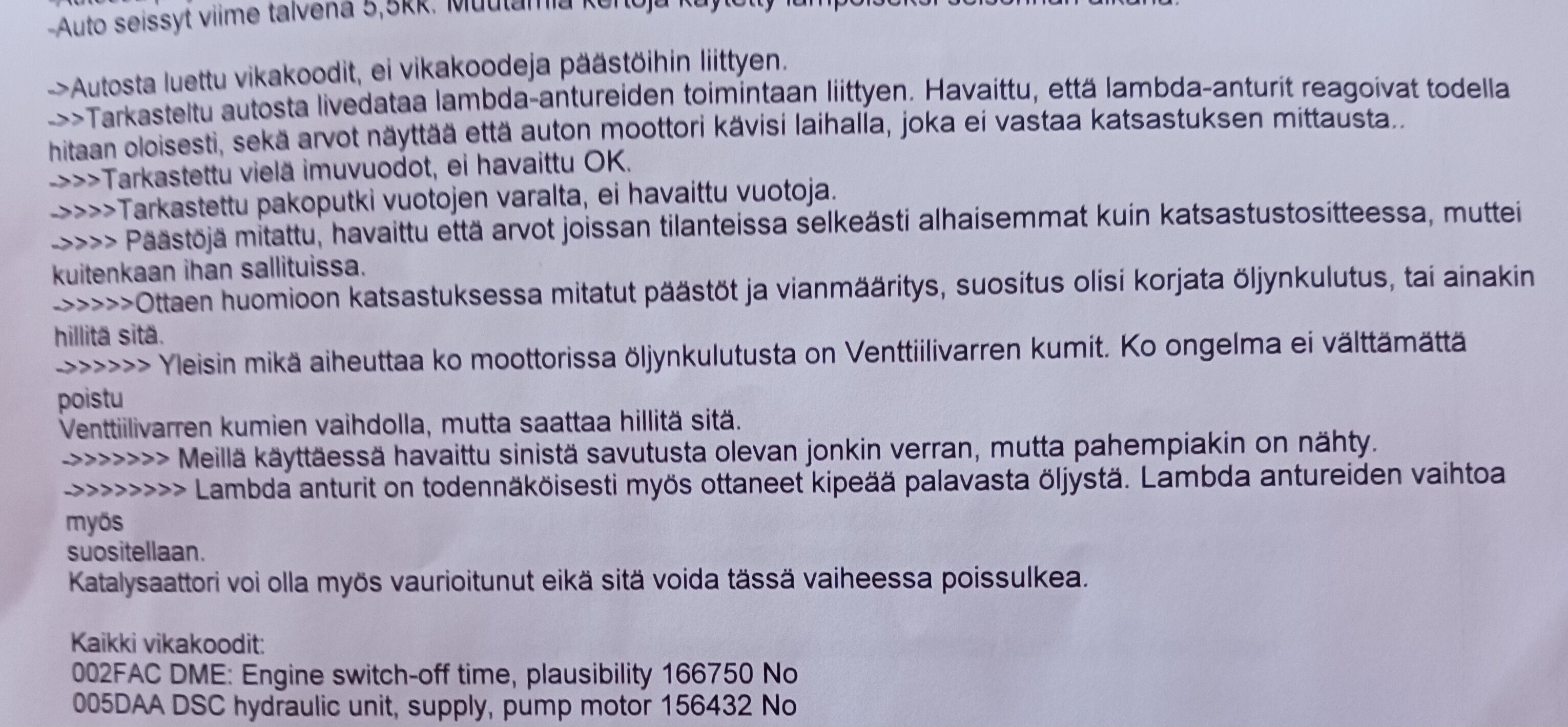

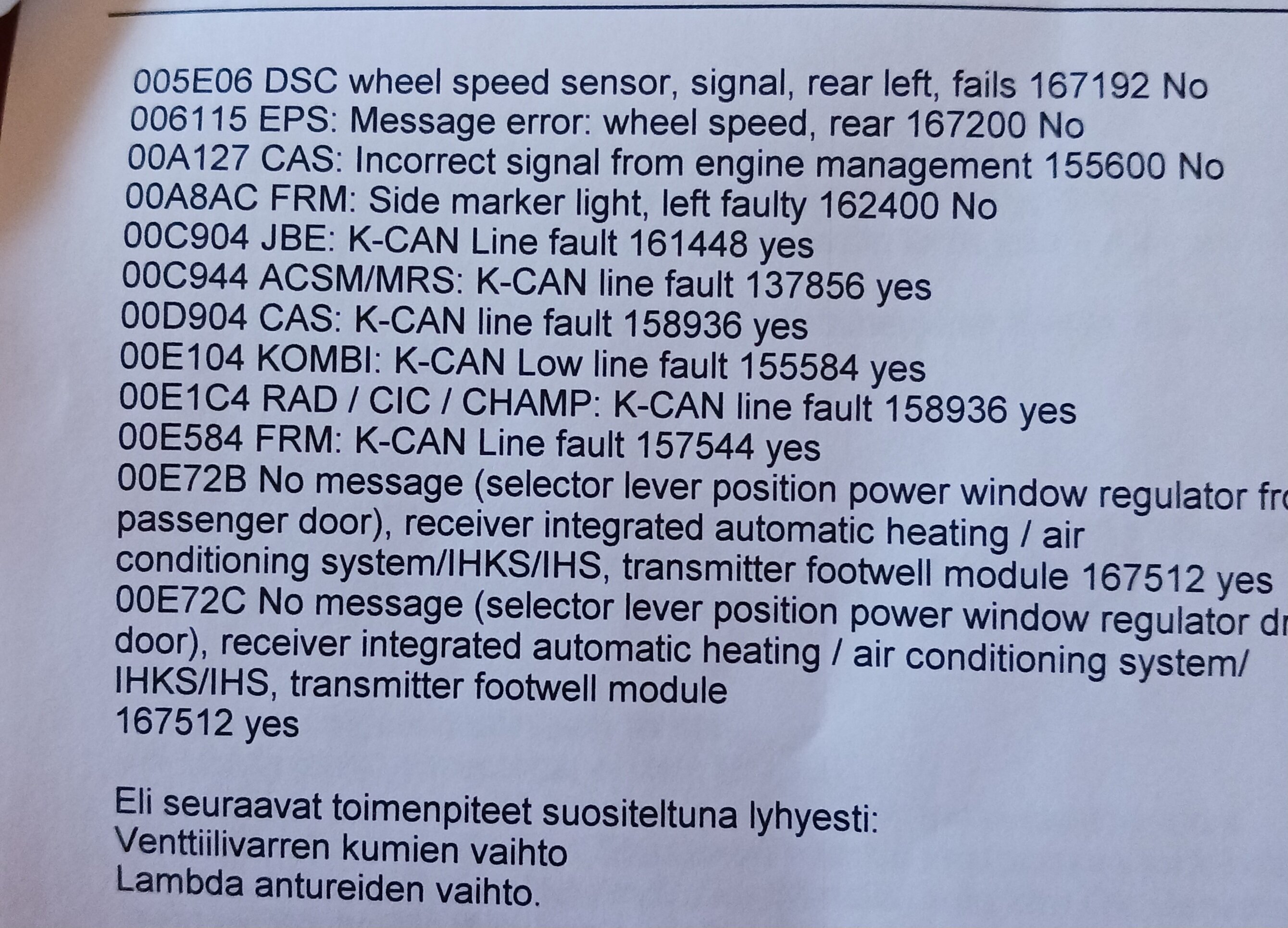

make54 Posted May 7 Author Report Posted May 7 Kuvaliitteessä tietoja, mitä vikoja havaittu keväällä 25. Auto saatiin katsastettua ja ajettiin kesän ajan. Syksyllä moottorin vikavalo alkoi vilkkua ja auto ei enää kulkenut. Talven seissyt. Kertookohan nämä kuvat mitään olennaista
Turbo 69 Posted May 7 Report Posted May 7 Tarkista/tarkistuta tuo huohotus, toimiiko se. Se hajoaa siitä venakopasta. Tekee ylipainetta koneeseen.
