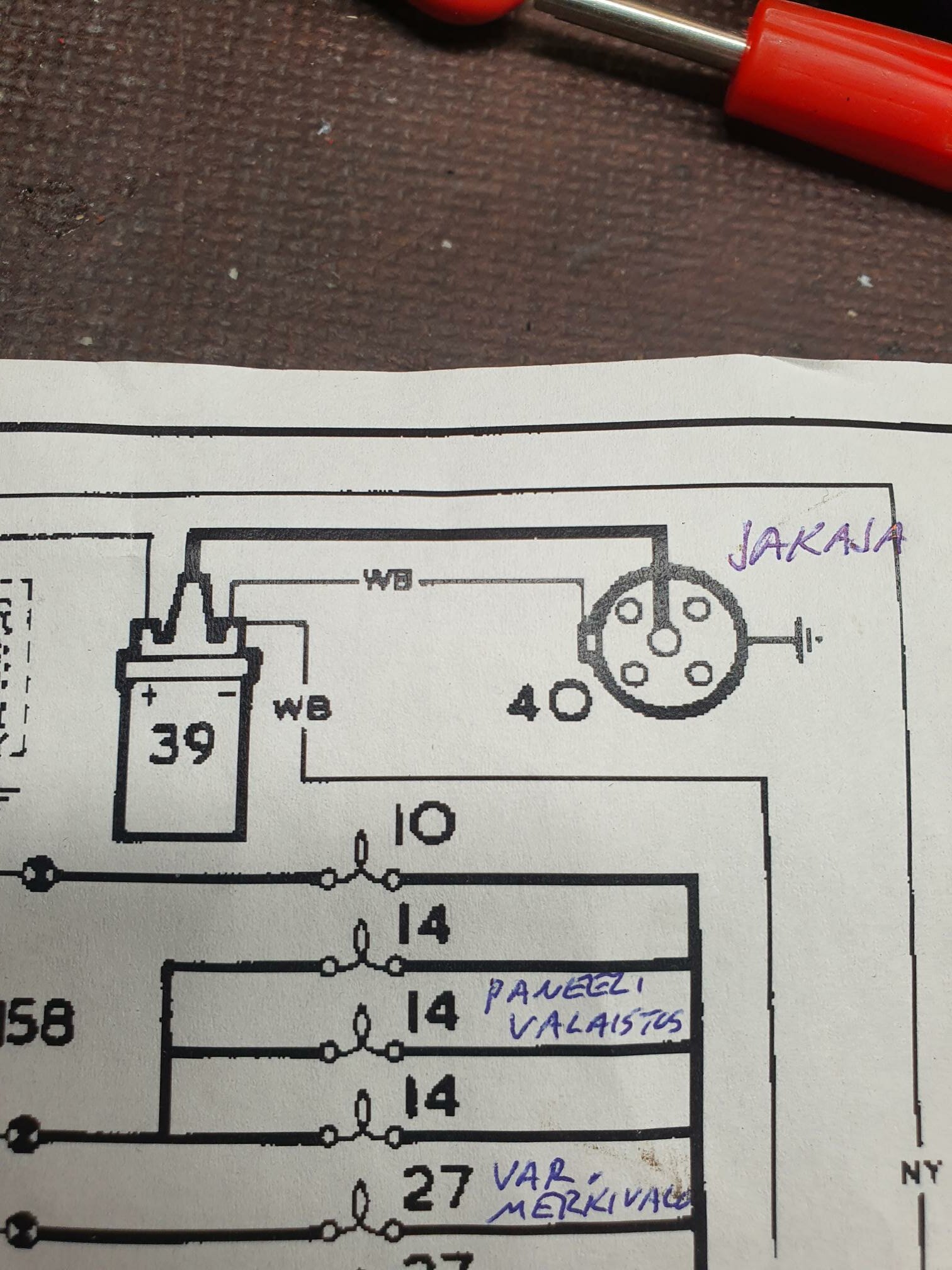

tailke Posted August 29, 2023 Report Posted August 29, 2023 Mikään kytkentäkaavio ei tunnu tuntevan ko. maajohtoa, vain valkoinen/musta johto puolalle. Oletko tutkinut mihin "maajohto" jakajan sisällä on kytketty? Treffi-ilmoitusten lailla = kuva johdoista olis kiva.

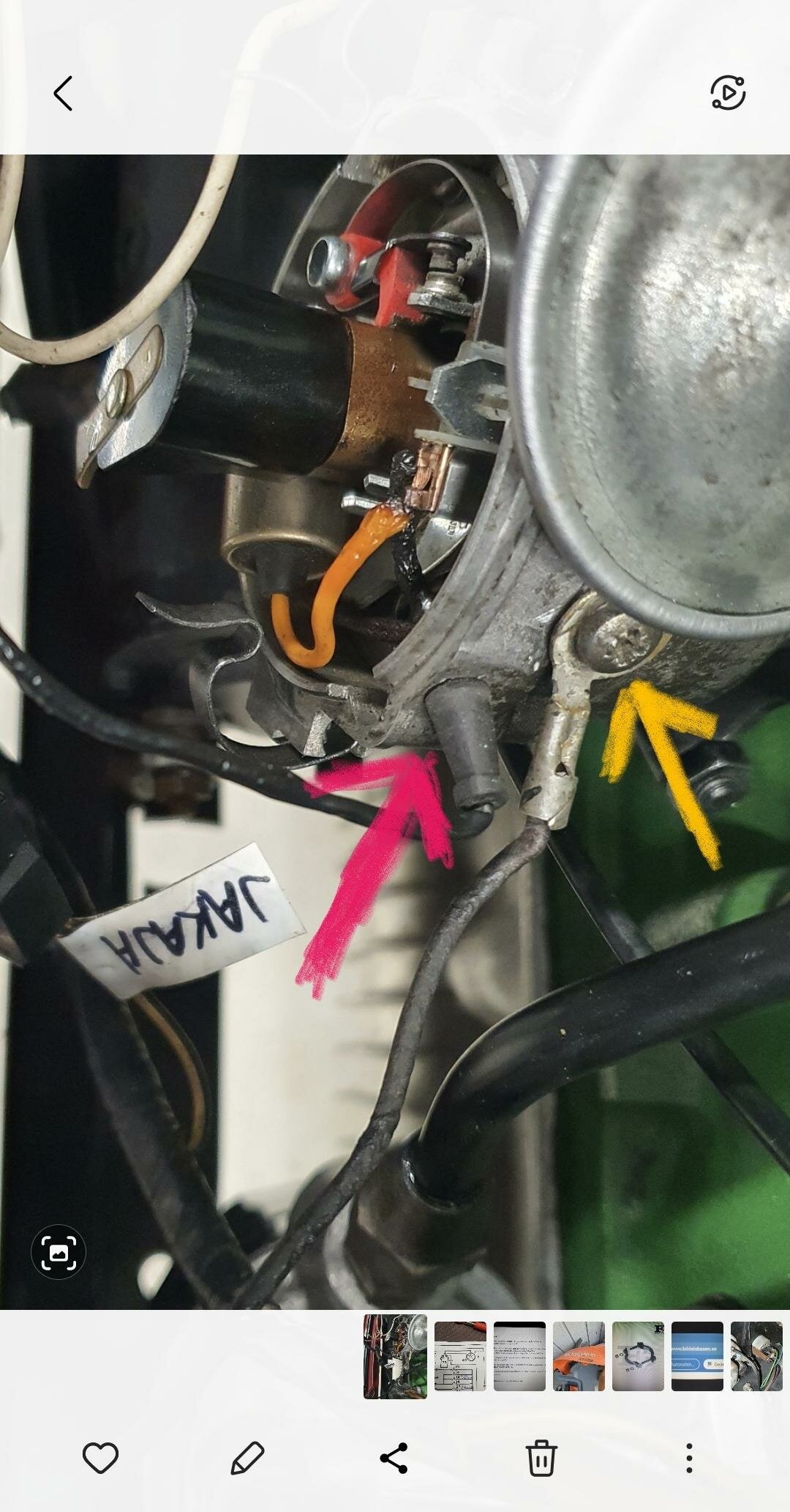

Jaakonfaija Posted August 30, 2023 Author Report Posted August 30, 2023 Maajohto on kytketty alipainekellon jalan ruuvin alle (keltainen nuoli). Punainen nuoli puolan plussaan. Olisko jonkun edellisen omistajan tekemä maapiuha. Kytkentäkaaviossa on merkintä maalle jakajasta, mutta tarkoittaako tuo nyt sitten sitä että jakaja itsessään rungollaan maadoittaa. Ihan kärjellinen sytytys on mutta kipinät hävis totaalisesti. Vaihdoin jakajan konkan ja kärjet sekä kunnon maajohdon motista runkoon mutta ei kipunaa ??? (jakajan maapiuhan kuumuus hävis) Hyvät neuvot olis tarpeen.
Kimi Posted August 30, 2023 Report Posted August 30, 2023 Moi, ota toi oranssila merkattu piuha pois kokonaan. Punasella merkattu menee puolan miinukseen ja 12V pitää löytyä puolan plussassta. Puolasta piuhat irti ja mittari vastus mittaukseen. Puolan plus ja miinuksen välissä 0.5-5 ohm, eli melkein oikari. Puolan keskinavan ja plussan välissä yli 5kohm. Helpoin tapa mitata puolan toimivuus kärkivehkeessä on säätää kärki auki, tulppa kiinni suoraan puolan keski napaan ja tulppa moottoriin kontaktin . Sitten ruuvarilla oikosuljet kärjet niin pitää välähtää. /kimi
Kimi Posted August 30, 2023 Report Posted August 30, 2023 Ettei toi jakajaan vedetty johto ole vaan toi wb jonka pitäis olla puolan miiinuksessa. Mut joka tapaksessa, sen voi jättää pois.
MiniKö Posted August 31, 2023 Report Posted August 31, 2023 Minne tuo sähkökaavion WB jatkaa matkaa puolalta? Mistä tietolähteestä toi kytkentäkaavio on?
Jaakonfaija Posted August 31, 2023 Author Report Posted August 31, 2023 2 tuntia sitten, MiniKö kirjoitti: Minne tuo sähkökaavion WB jatkaa matkaa puolalta? Mistä tietolähteestä toi kytkentäkaavio on? Kierroslukumittarille menee WB johto jos sellainen on. Huomasin myös että jakajalta lähtevä WB oli kytketty väärin eli puolan plussaan.
Kimi Posted August 31, 2023 Report Posted August 31, 2023 Toihan tarkoittaa sitä että kun kärjet on kiinni! Niin siinä on täys oikari ja suhina käy. Sulakkeen olisi pitänyt paukahtaa, mutta brittiauto kun kyseessä, niin ....
Jaakonfaija Posted September 2, 2023 Author Report Posted September 2, 2023 31.8.2023 klo 19.33, Kimi kirjoitti: Toihan tarkoittaa sitä että kun kärjet on kiinni! Niin siinä on täys oikari ja suhina käy. Sulakkeen olisi pitänyt paukahtaa, mutta brittiauto kun kyseessä, niin .... Huomasin väärin sen jakajan johdon. Kyllä se oli oikein kytketty.
