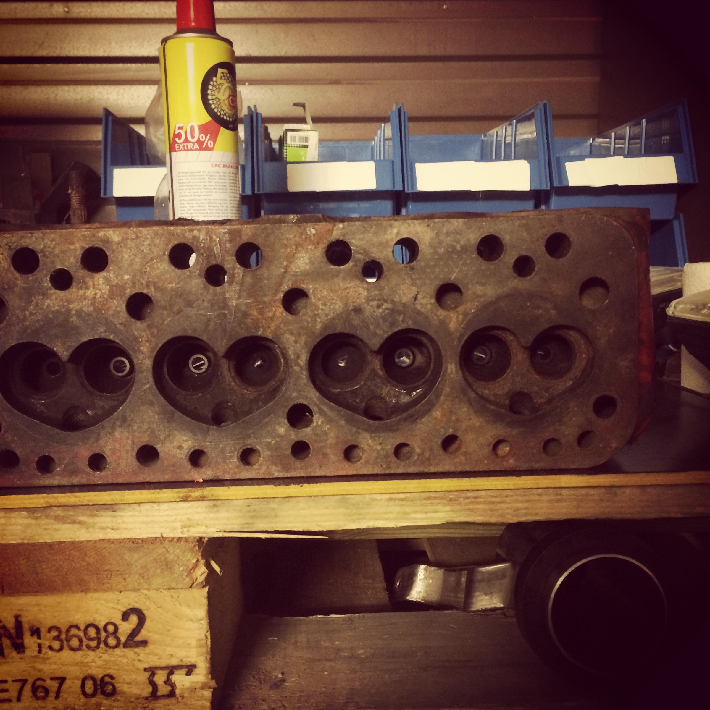

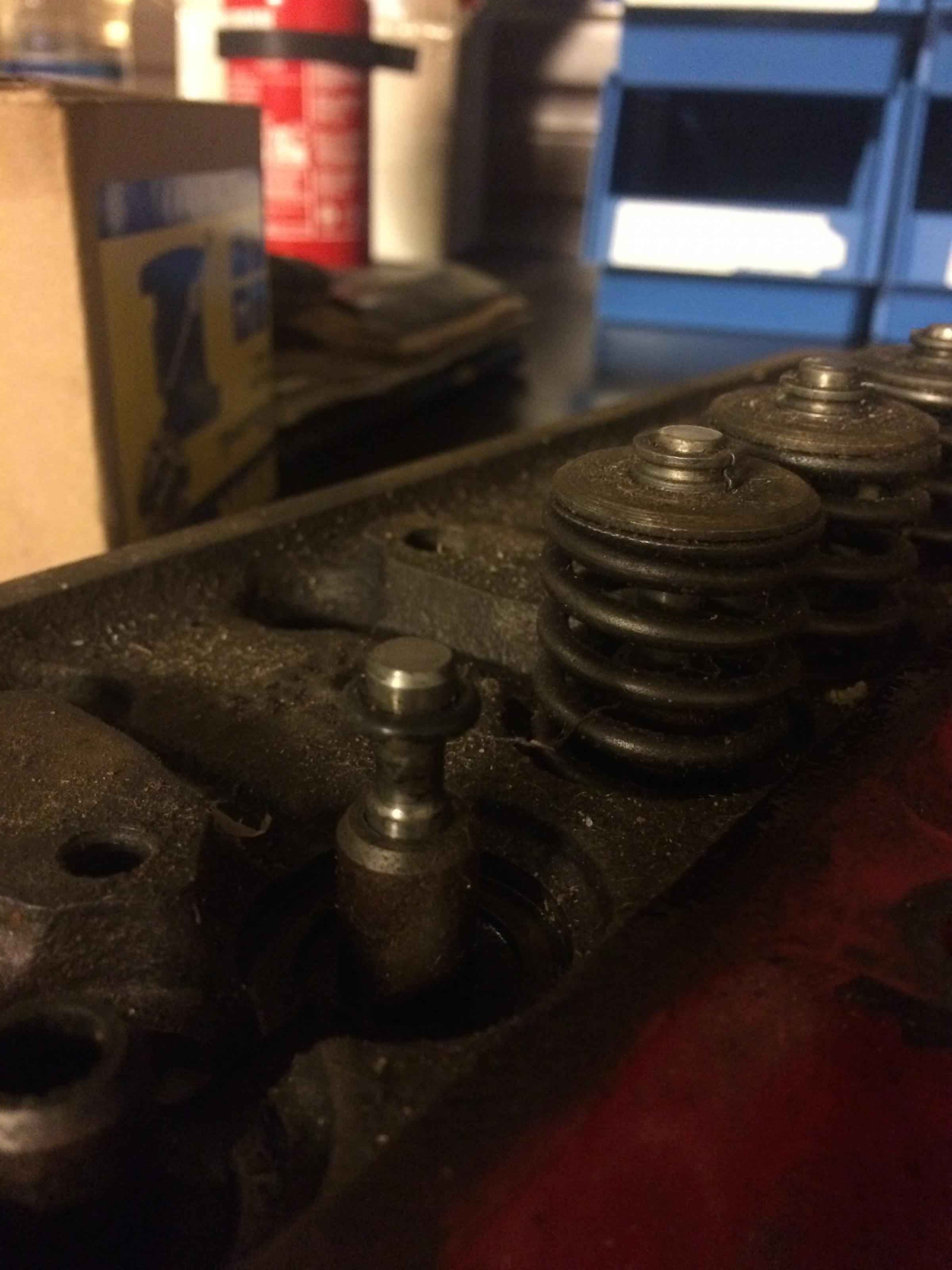

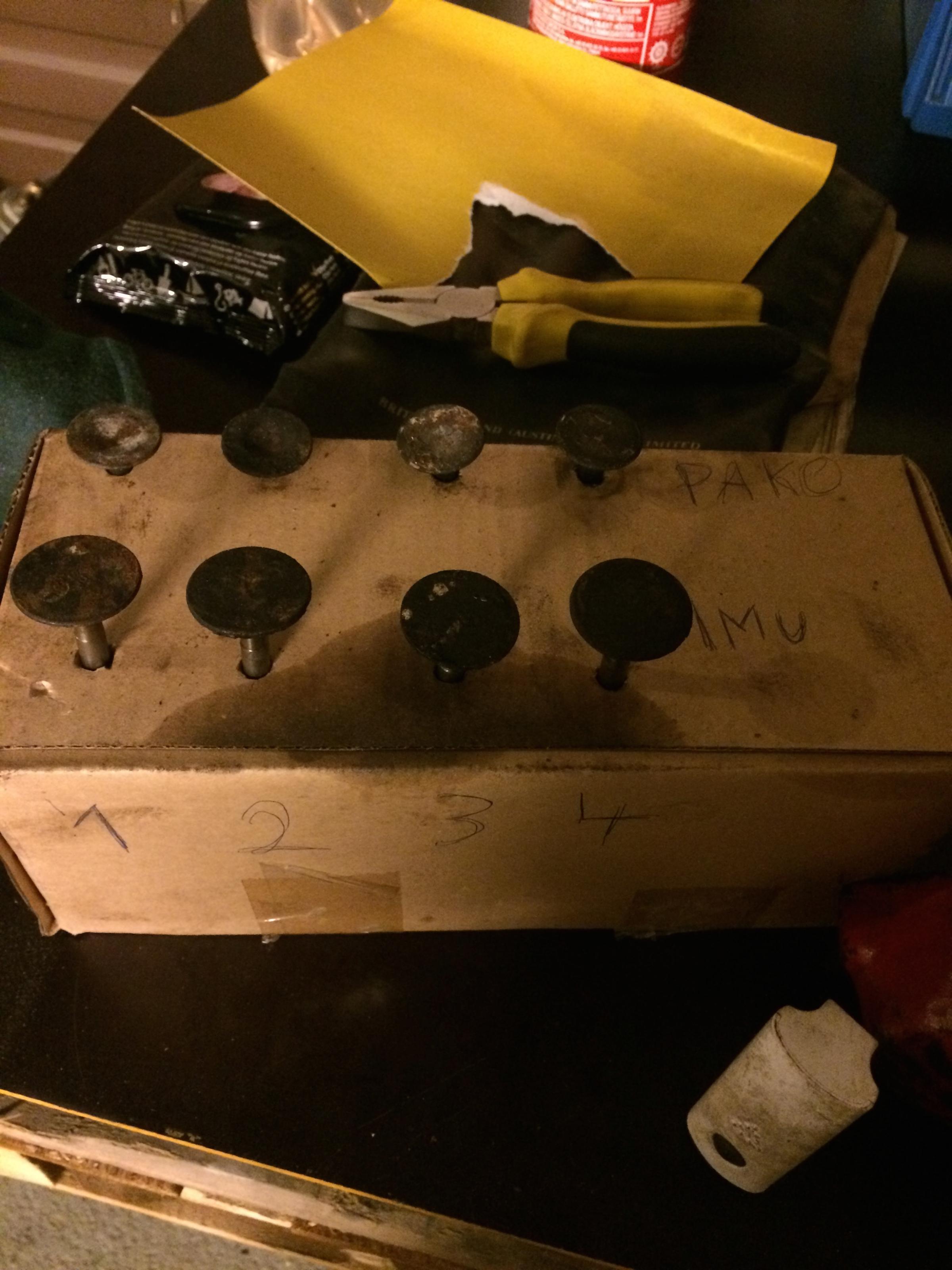

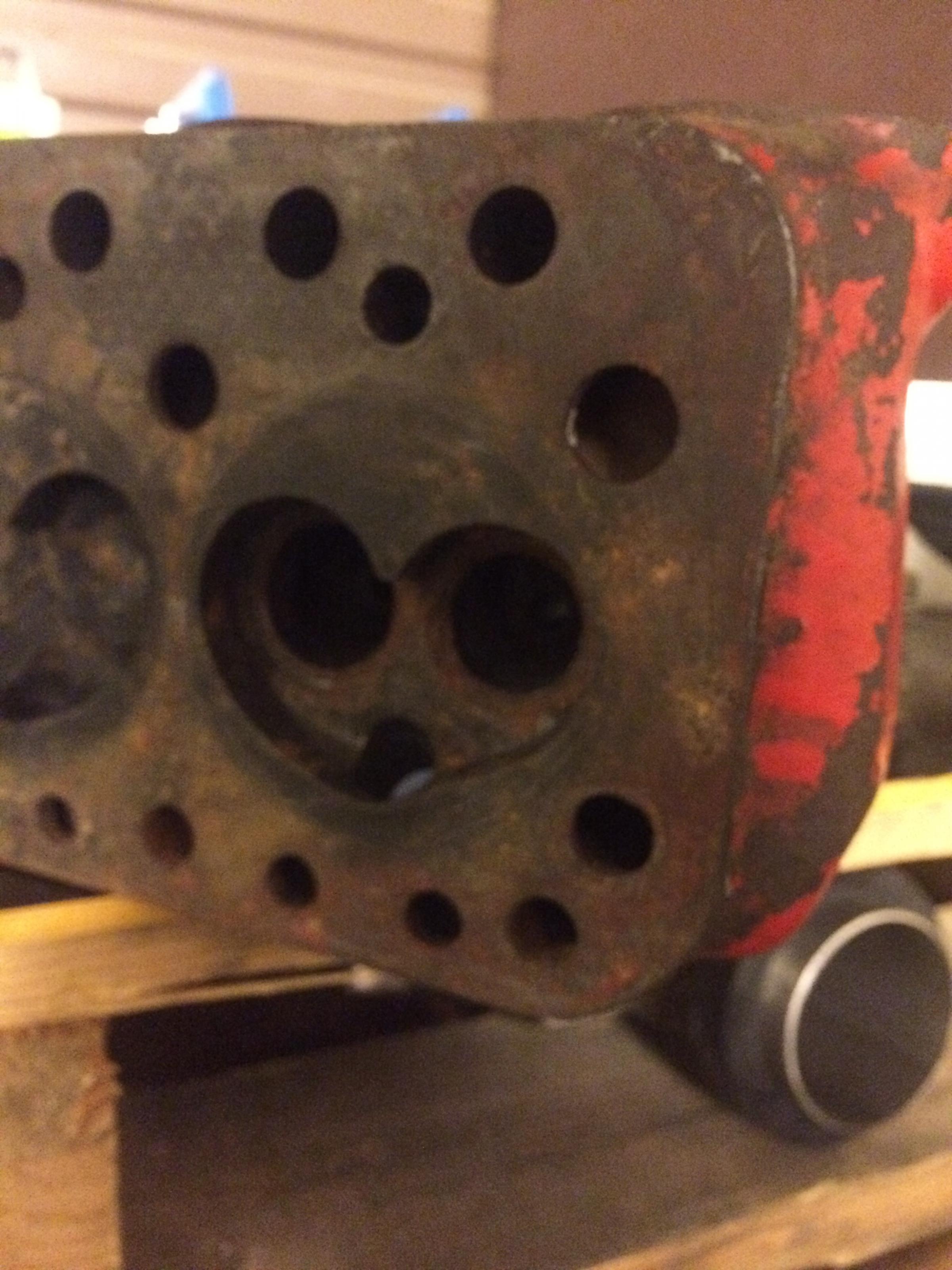

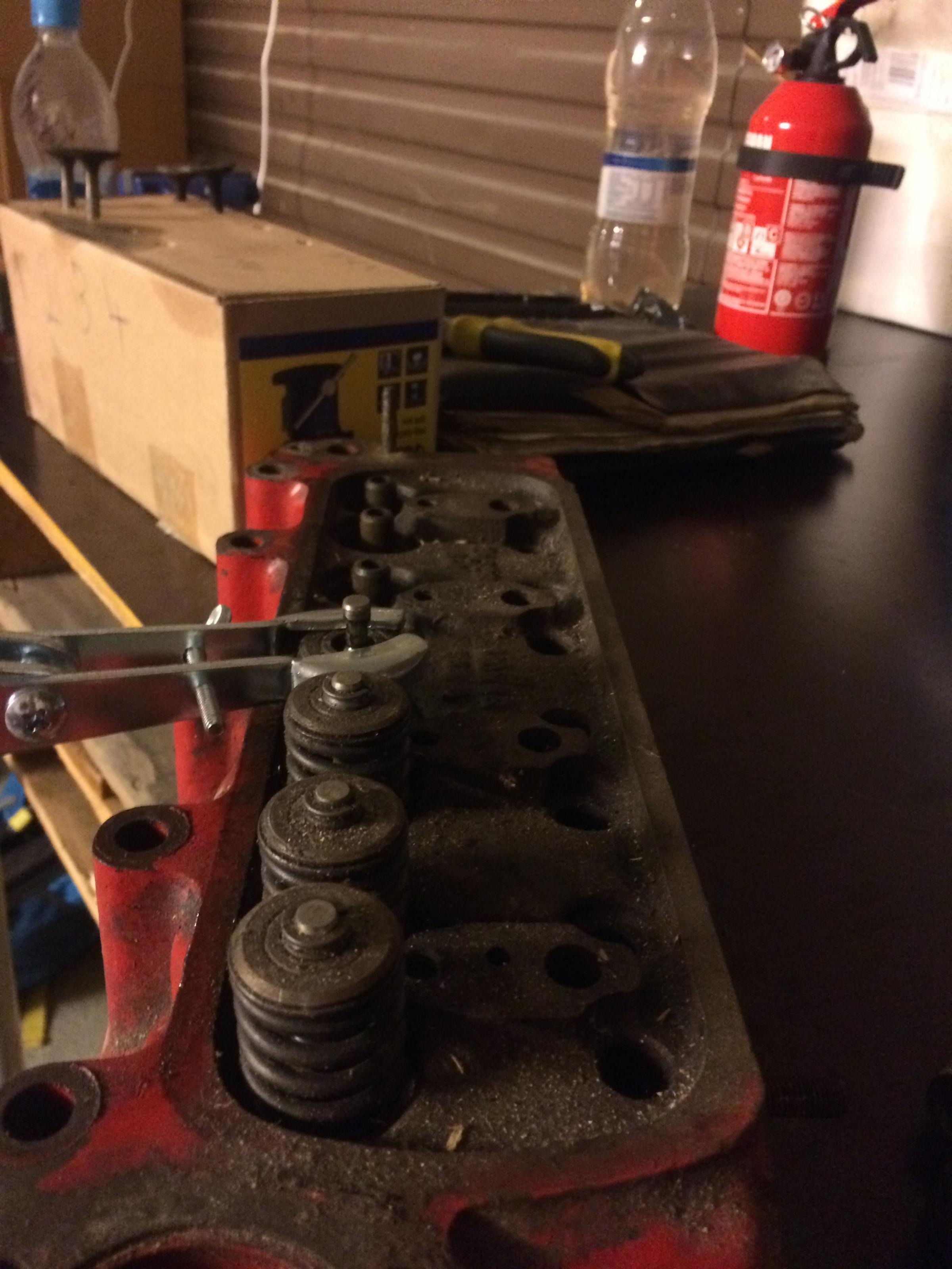

Tuli käytyä taas tallilla ja mietiskelin että kummasta kannesta alan tekemään mutta ajattelin että teen tuosta mikä ei ole ollut paikallaan niin sitten on varalta tuollainen kansi mikä on toiminut autossa jo ennenkin. Muuta ei oikein kerinnyt tekemään kuin purkaa venttiilit poies ja pikkasen suunnittelemaan mitä sitä tekisi kannelle. On toi mini oikein rakkauden auto kun palotilat on syrämmen muotosia :D

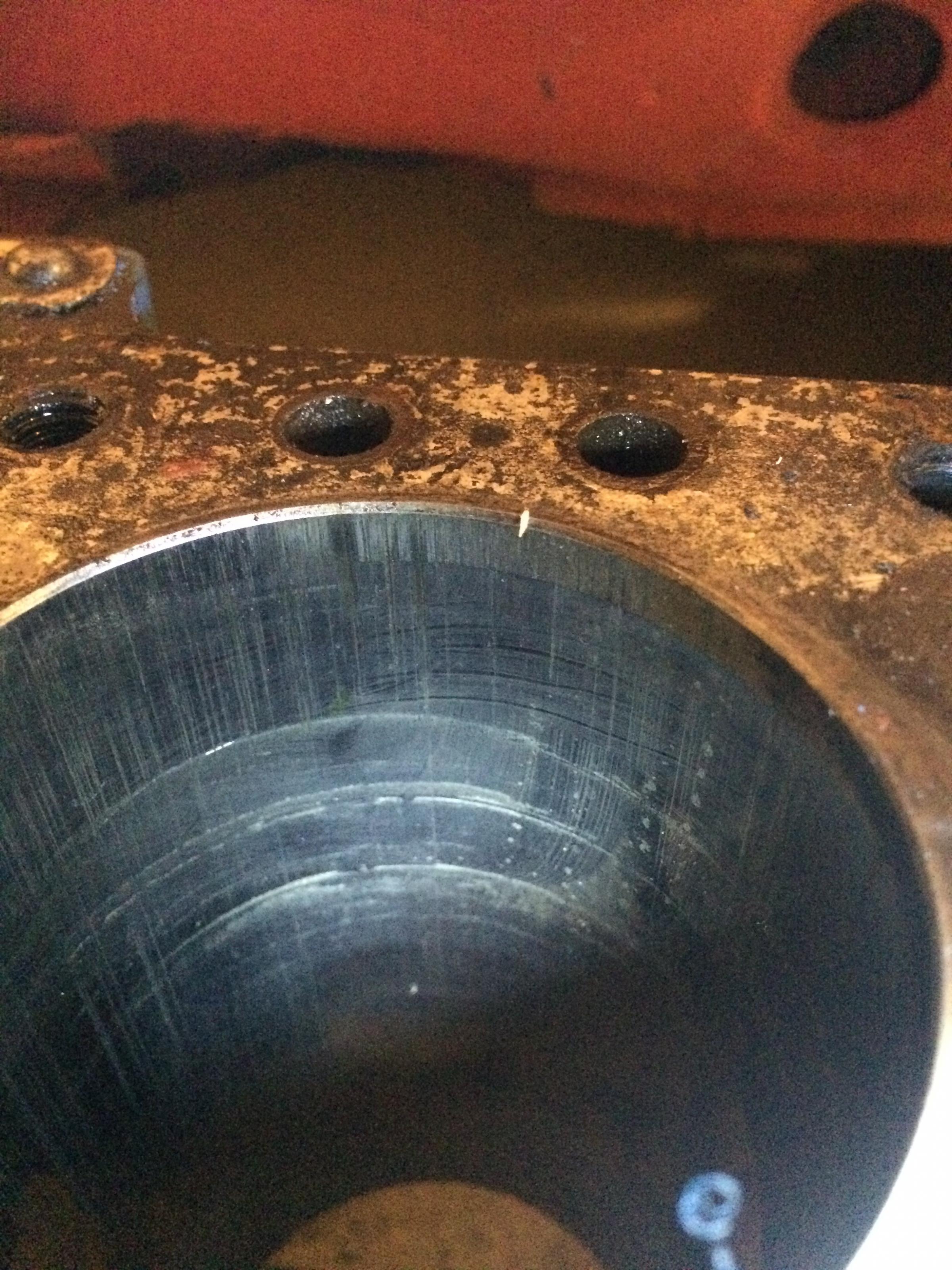

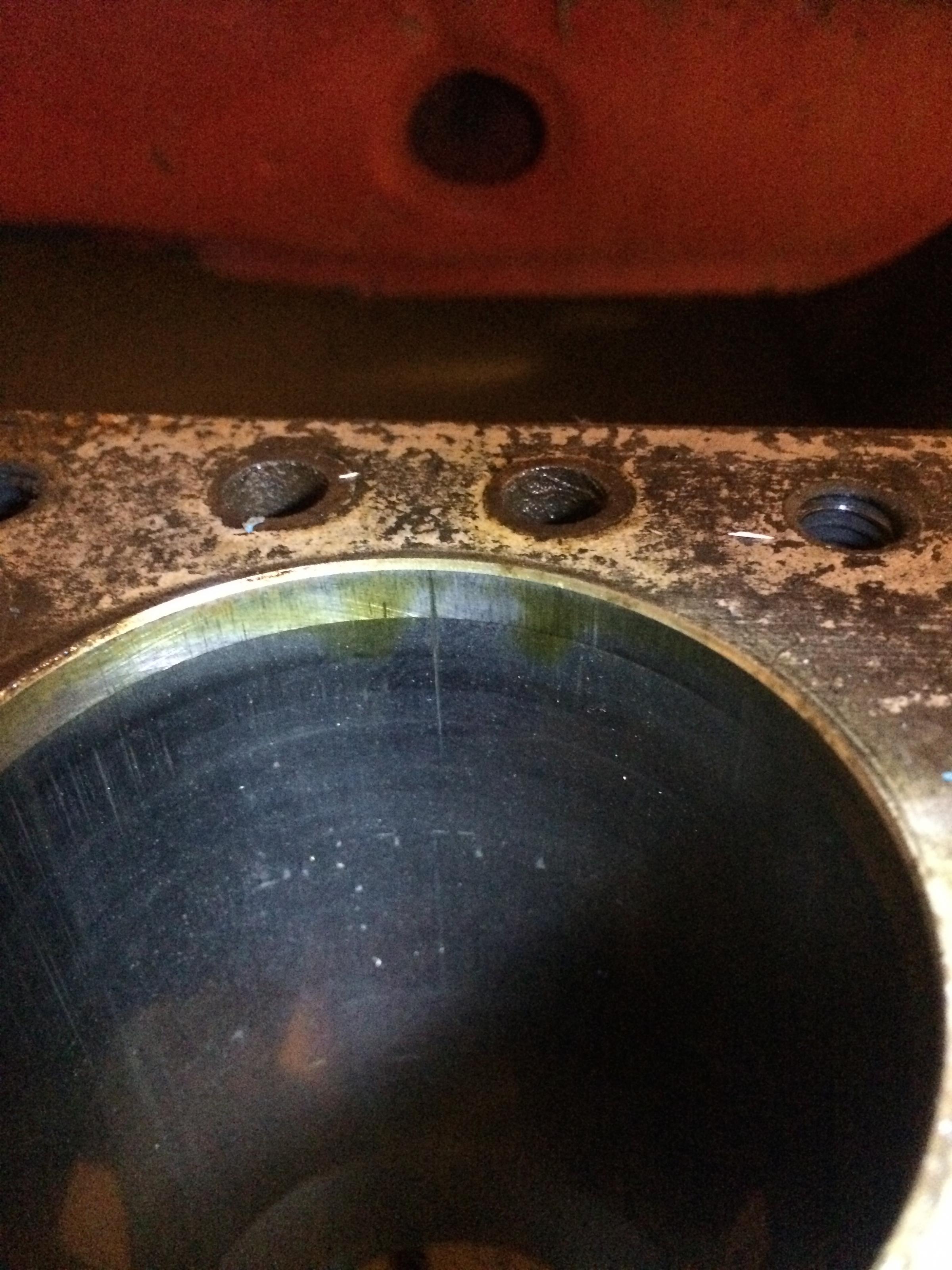

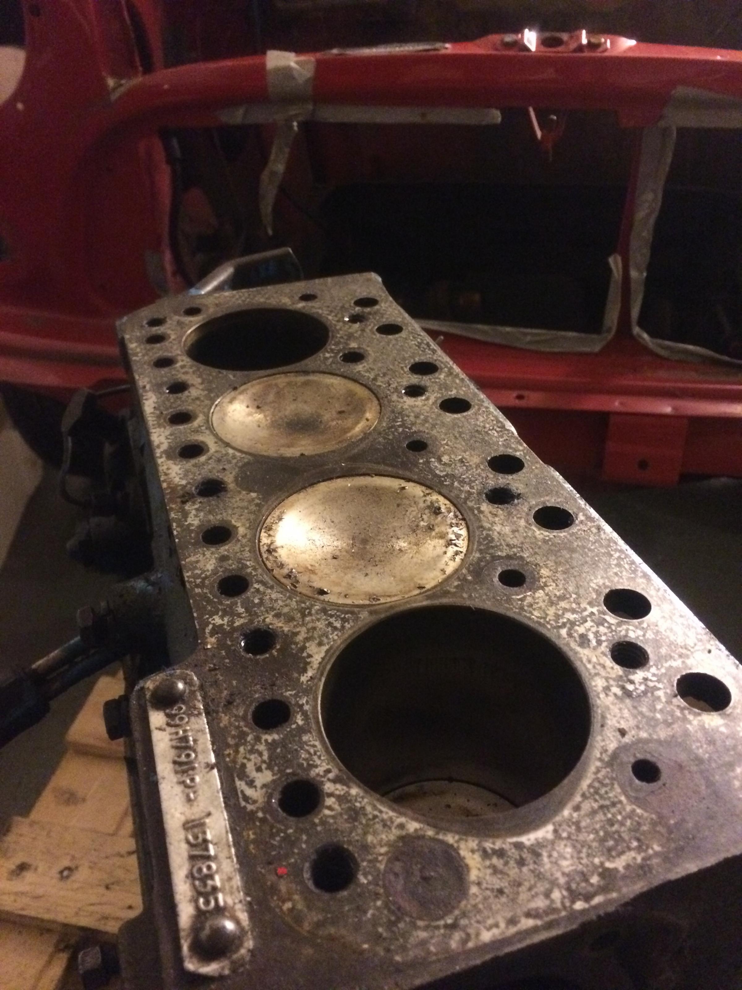

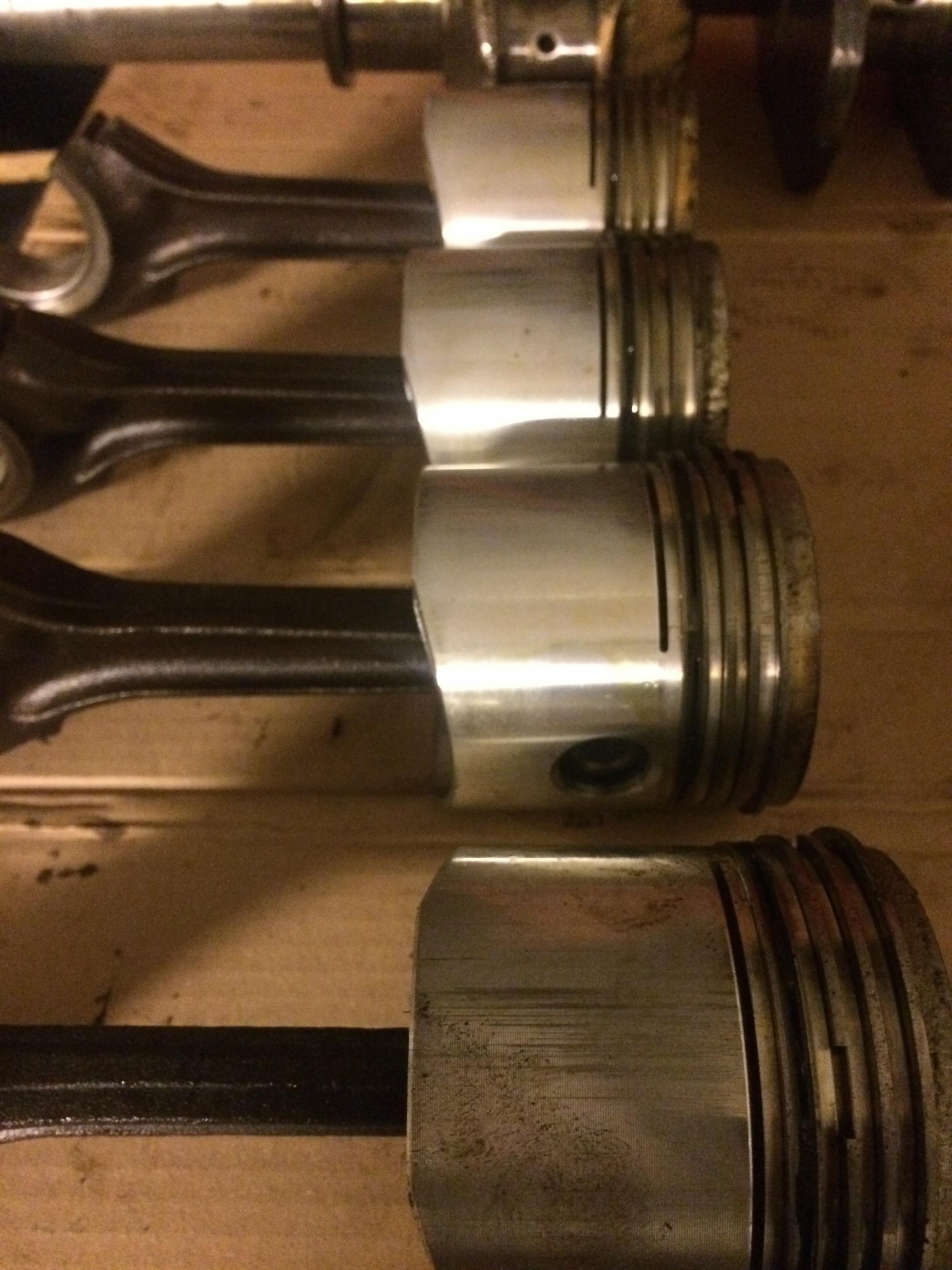

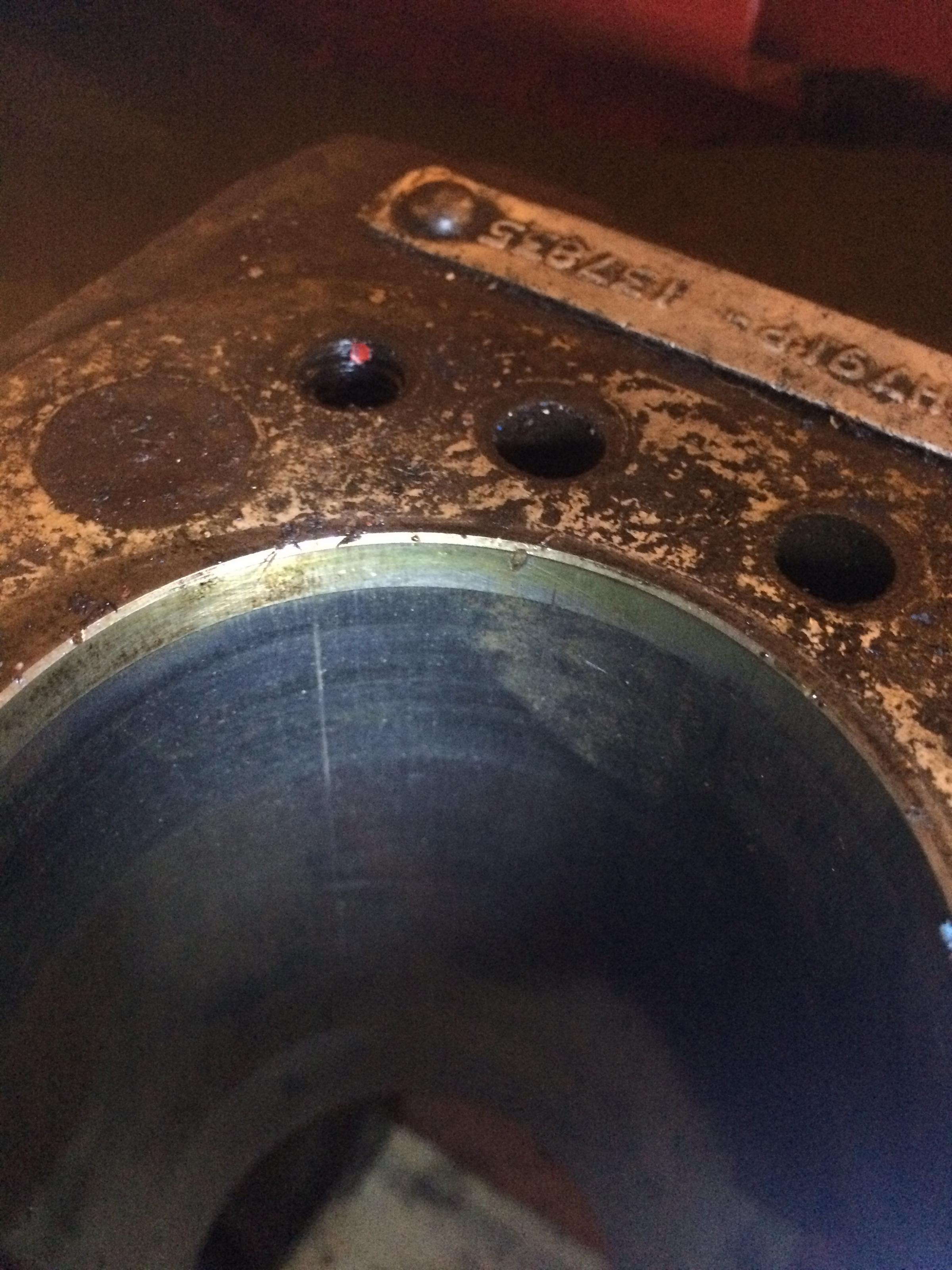

Niin suunnitelmissa on laittaa nokka ja tehä kannellekkin pikku muutoksia mutta katsotaan nyt sitä. Minisportilla oli 2 mallia eli kiillotettu ja sitten tasapäätä. Tämä mäntä asiakun on yksi asia mitä en ole ennen niin ajatellut (kun on noita turbo-dieseleitä tullu tehtyä enemmänkin kuin bensa) niin ajattelin juurikin että mitähän on eroja. Sen verran kuitenkin ymmärrän että se muuttaa palotiloja mutta mieteinkin sitä että missä kohtaa kannattaa jjompi kumpi mäntä valita? Katselin tänään töissä että siellä olisi ollut sellasia sopivia pukkeja ylimääräisenä mihin olisi mini hyvä nostaa orrelle. Kannoin tuntia ennenkuin mentiin kiinni ne ulos niin joku oli ne tunnin aikana käynyt sieltä viemässä. Yllättäin minun tuuria :) Tallille kun päästiin laitettiin mini sitten ihan normi pukkien päälle ja sitten aloin katsomaan sitä lohkoa niin kyllä ne naarmut on aikas pahoja omasta mielestä. Kynnellä kun kokeilee niin oikein kunnolla stoppaa. No pitää kysyä koneistamosta että mitä mieltä ne on mutta epäilen että pitää se porata.

Tänäään aattelin kunnolla kattella nuo sylintereiden kunto. Mitenkäs onkos teillä mielipidettä männistä? Tuleeko noissa tasapäissä (flathead) niin paljon hyötyä verrattavissa vaikka kiillotettuihin et kannattaa ostaa? Eräs harrastaja meinas että normi mäntä olis parempi kun on "kuopalla".
Oli vaan aikalailla härskin näköinen kun ei oo ennen tuollaista tullut vastaan :)

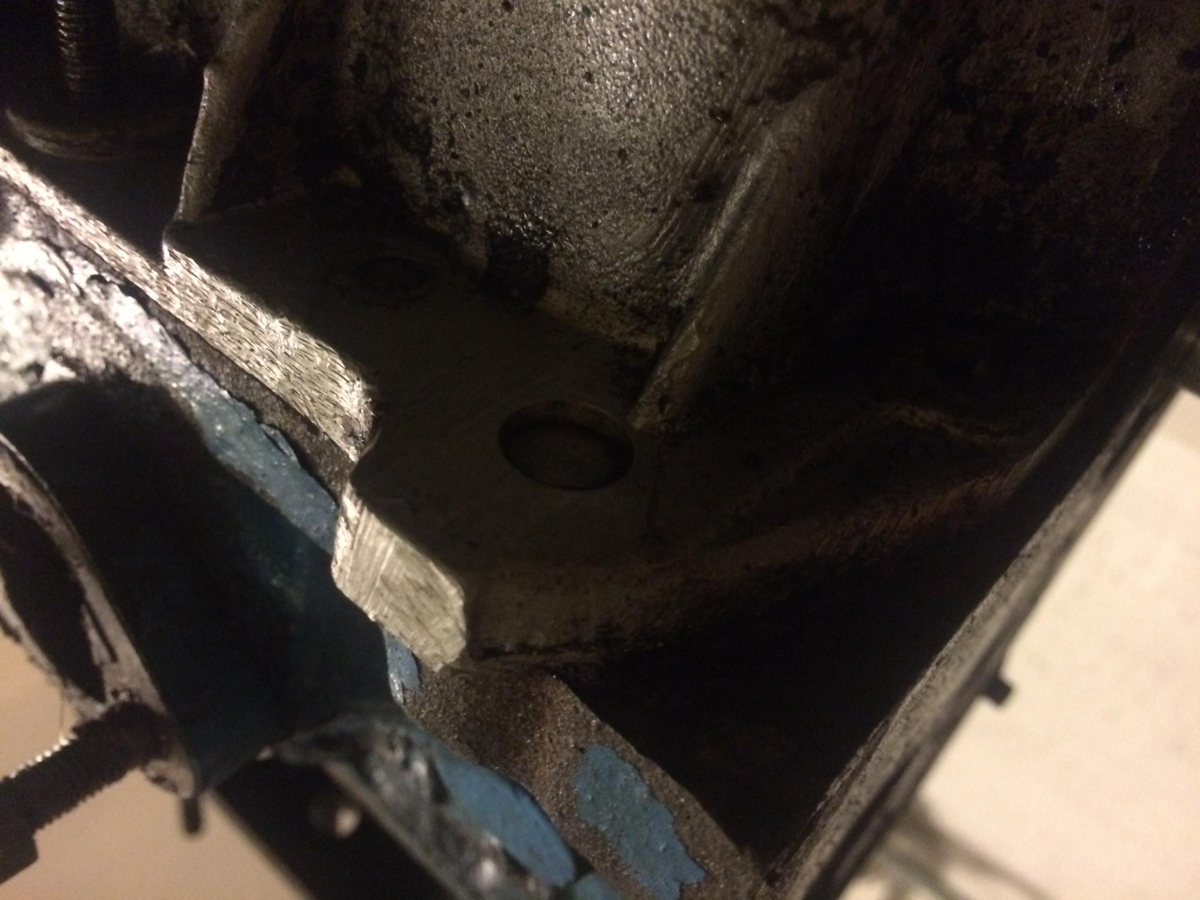

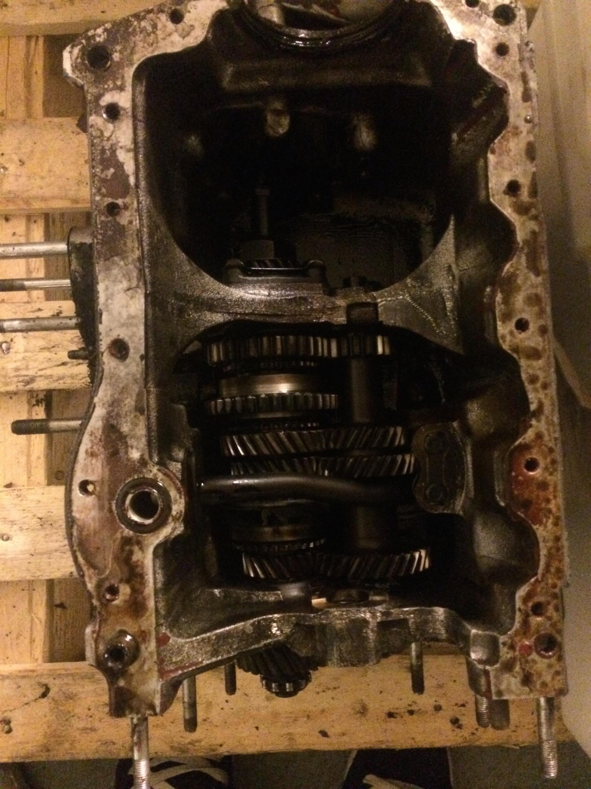

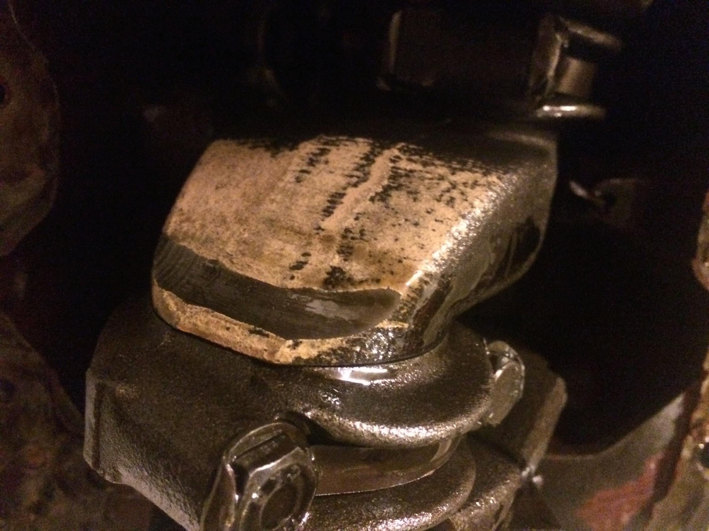

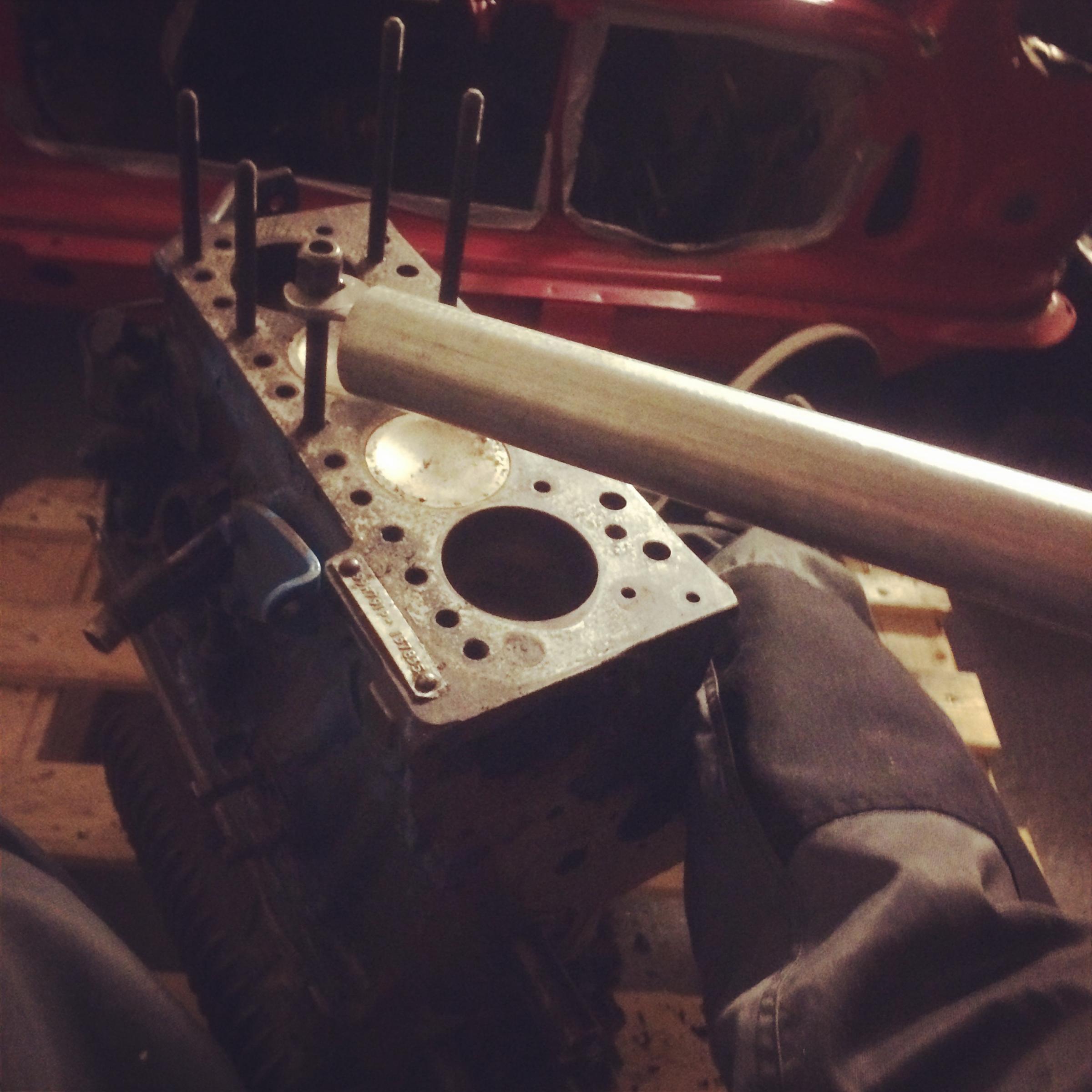

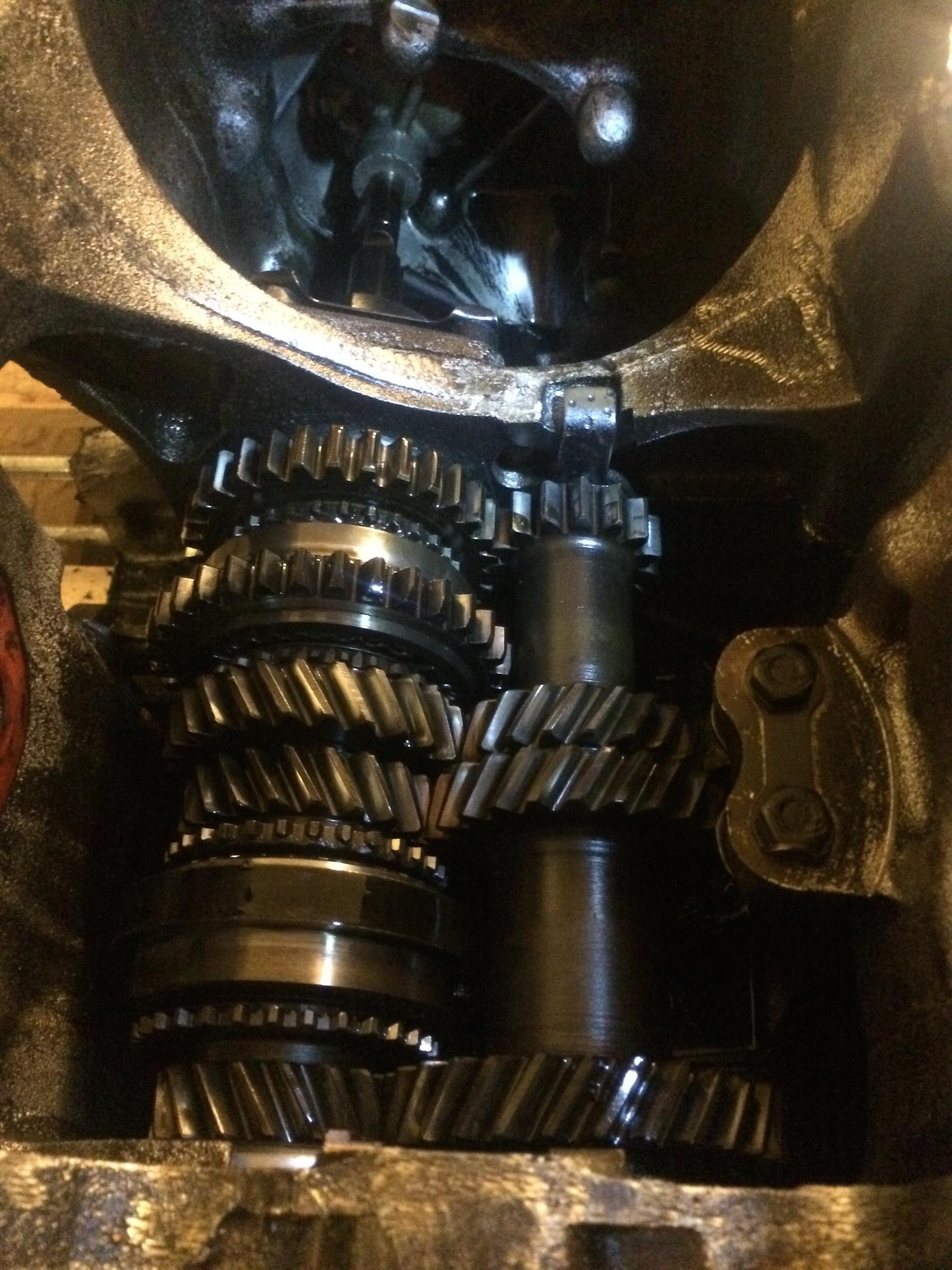

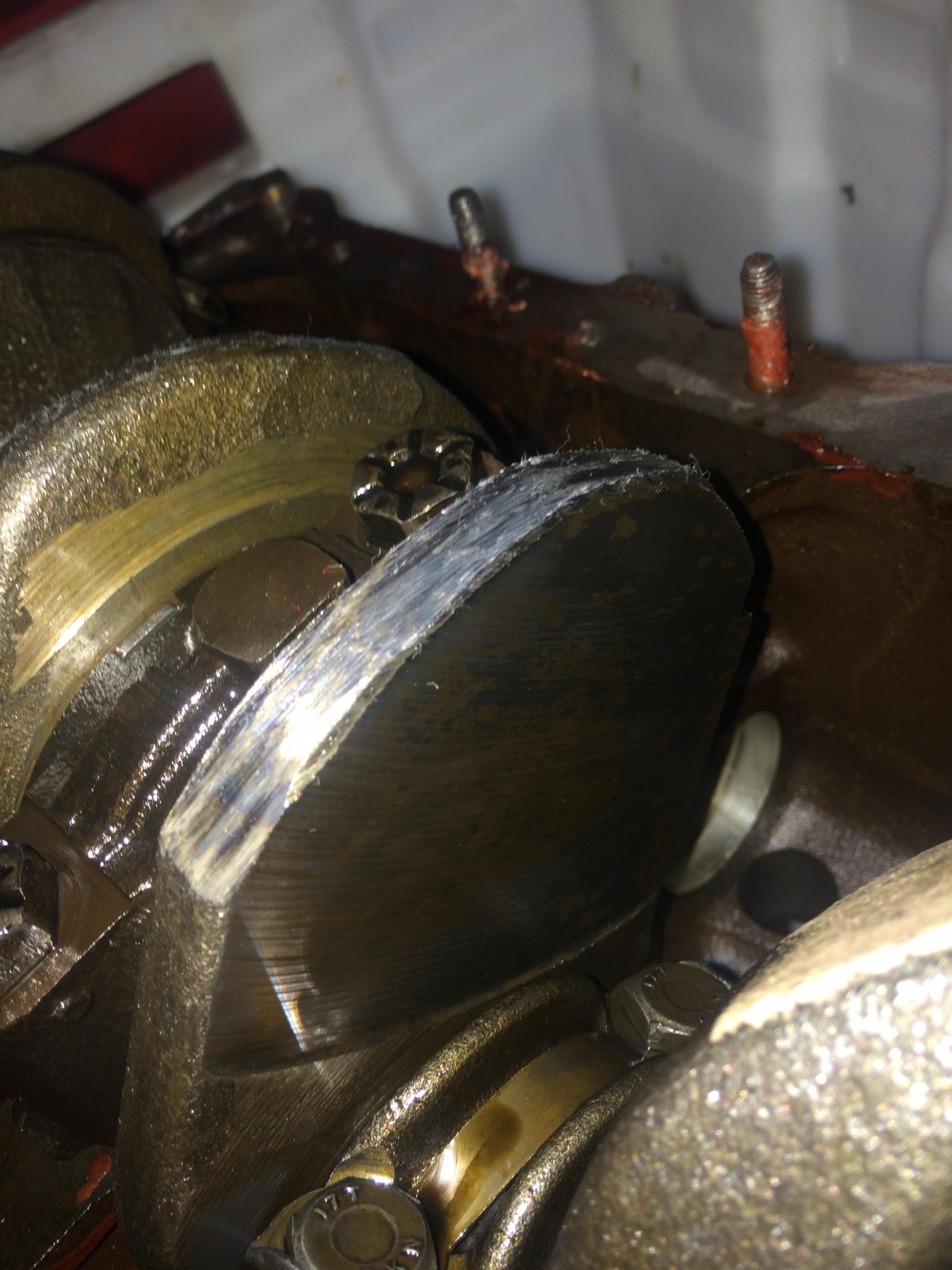

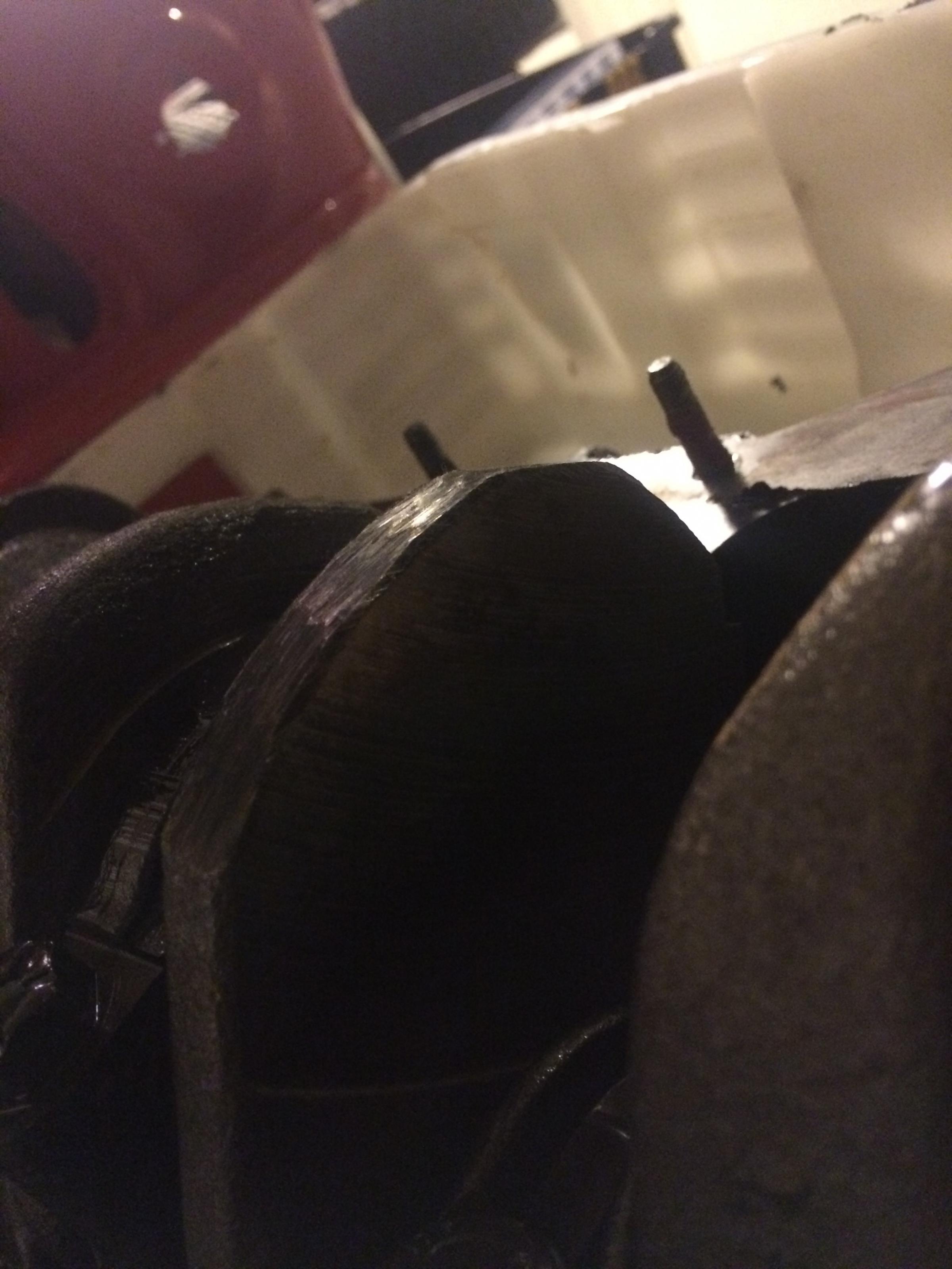

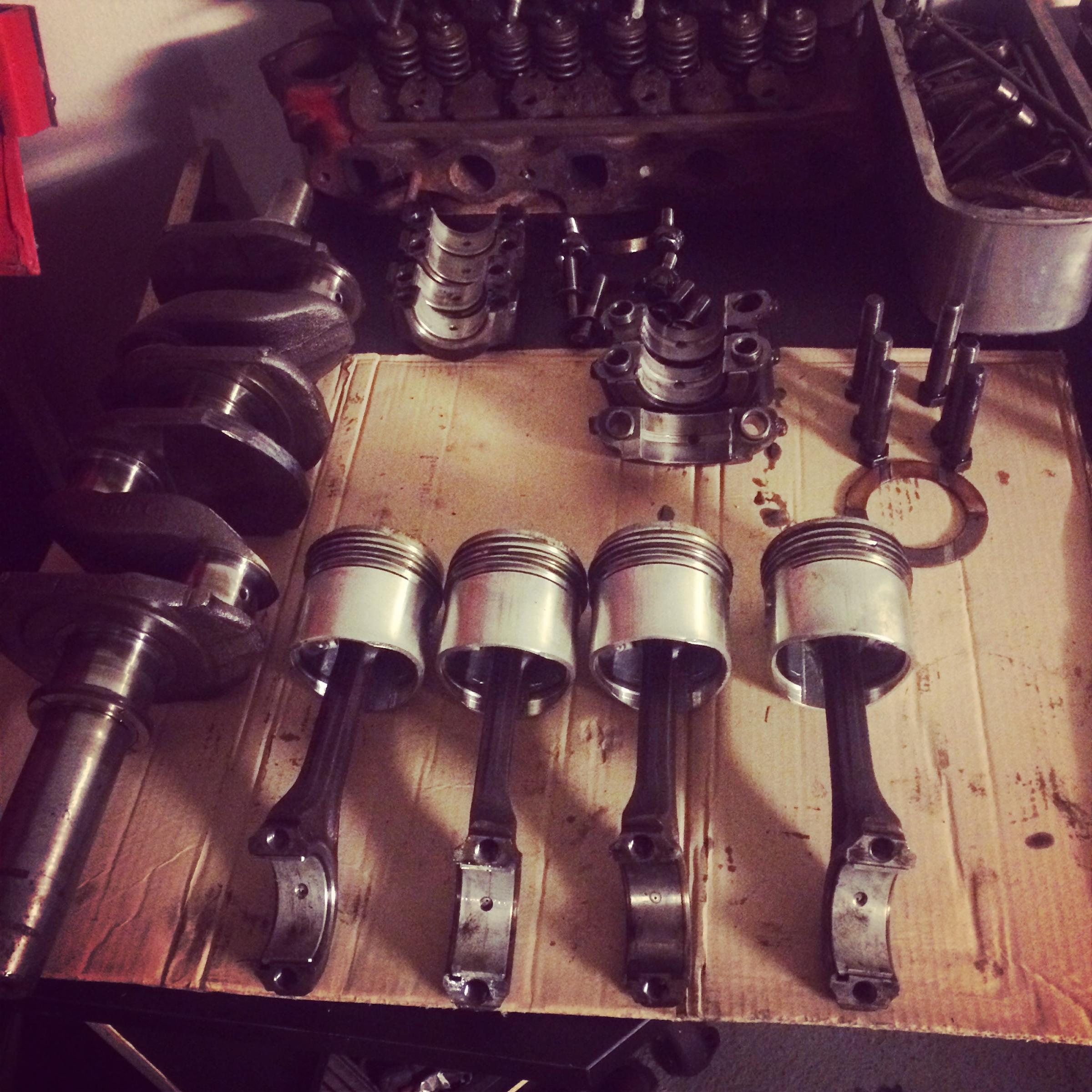

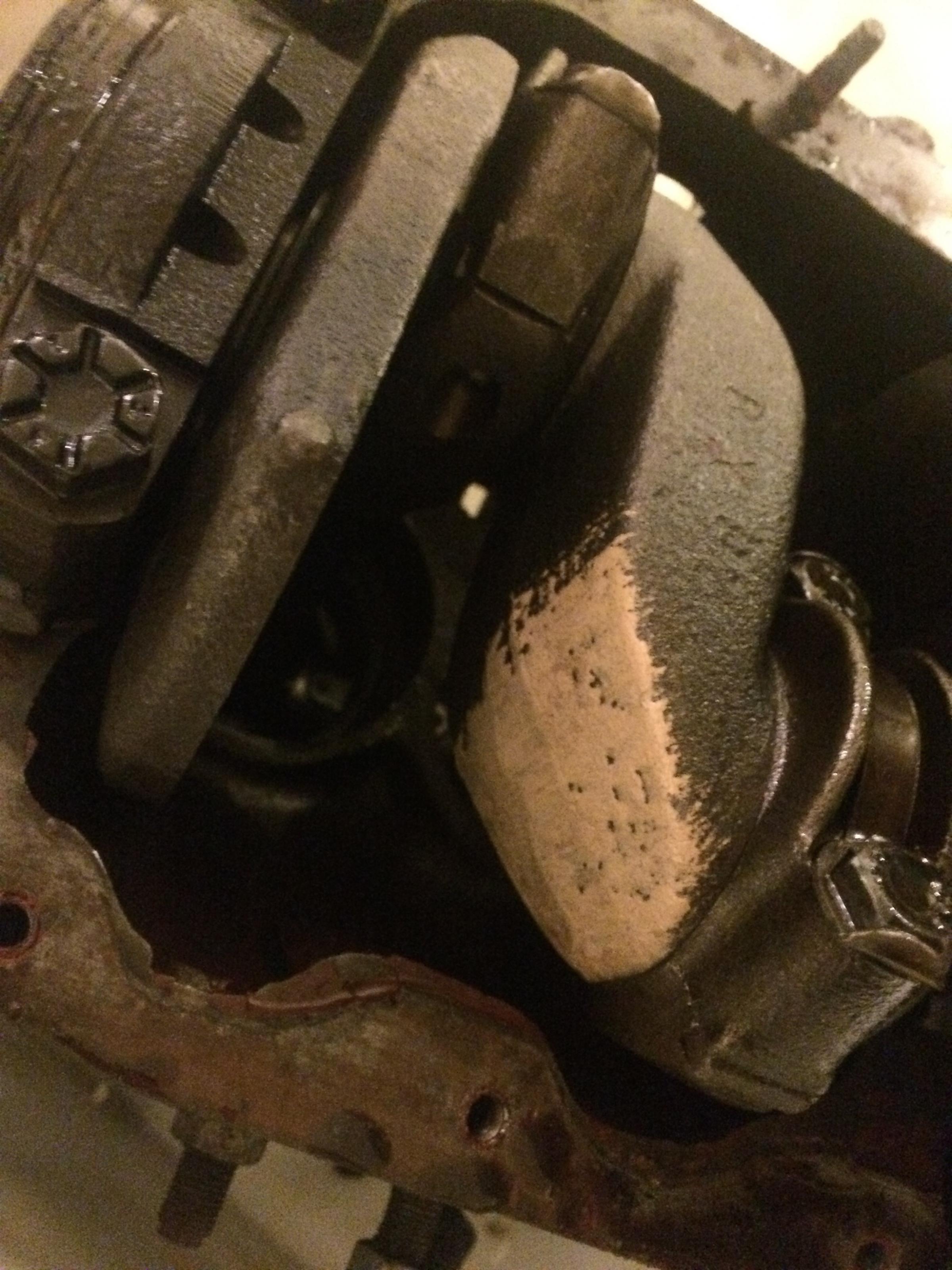

Tänään pääsi taas tallille ja yllätys kummastus se lohkohan lähti melekein itestään irti laatikosta kun otti pinnapultit poies yläpuolelta ja käänsi moottorin väärinpäin ja vähän kampesin sinne väliin isoa lenkkiä. Kaikki lähti nätisti irti ja yllättäin yksi yllätyskin löyty! eli kampiakaselia on rälläköity ja sitten laitettu jotain maalia? JA kyllä oikiasti rälläköity! Tuossa alhaalla kuva siitäkin. Ja jos joku tietää miksi näin on tehty niin olisin kovasti iloinen siitä tiedosta että tämä on jokin hyväksytty korjaus tapa :) No löyty sieltä toinenkin yllätys kun kaikissa männissä oli naarmut kyljissä. Tai enemmänkin hinkkauman jälet ja ei sellaisia mitä kynnellä tunsi paitsi yhdessä männässä. Lohko oli tarkoitus käyttää koneistamossa oikaisussa mutta katotaan nyt. Männissä oli 040 ja se jamppa minkä sen teki -90luvun alussa oli sen porauttanut mutta kait tuossa vielä on varaa? Kolmas vai kuinka mones tämä nyt jo olikaan kysymys on että kun tuo laatikko on tossa nyt esillä niin onko jotain mitä siihen kannattaa tehä? Muistelisin että itse laatikko taisi olla aikalailla ainut osa mikä toimi silloin kun autolla kerkesin hetken ajamaan. Vielä viimine kuva onkohan mtx:n sarja missä on hyvin milliset ja tuumaset hylsyt samassa. Voin sanoa et tämmöselle jotka tekee kaikenlaisia autoja niin ihan kätsy.

KYllä eilen vielä moneen kertaan katselin kaikki pultit ja kävin vielä oikein brakekliinerillä ja teräsharjalla läpi että varmasti näkee ettei oo yhtään pulttia. No olipas hyvä että kysyin taas teiltä viisailta ennen kuin aloin poraamaan tota poies :) Joten kiitos ja kumarrus taas teille. Täytyy huomenna kun menee jatkamaan koittaa noin kun kimi sano.

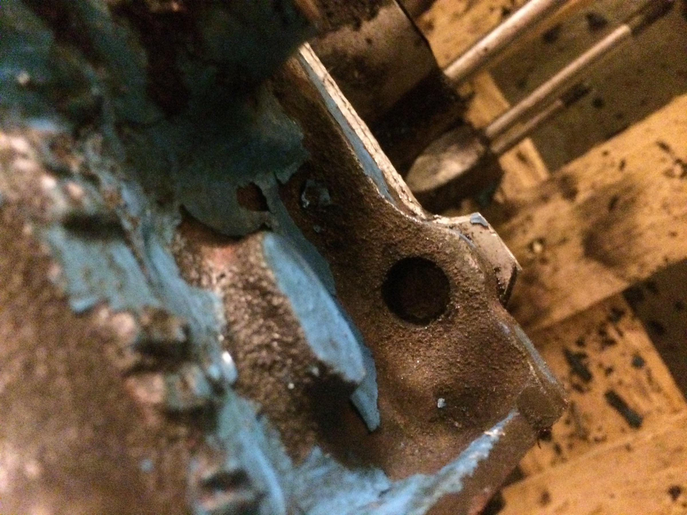

Eli tän kanssa oon tapellu ennenkin ja taas. Koneen takapuolella oikialla puolella on reijässä pultti vai kuuluuko siellä olla jokin ohjuri? Toisella puolella ei oo kuitenkaan mitään ja tuossa raamatussakin näyttäs olevan vaan reijät. Kuvia ohessa Annoin tänään aika paljon lämpöä kuumailmapuhaltimella ja sittrn kumivasaraa niin ei toiminu. Aika hyvin käytetty sikaa tuolla välissä.
