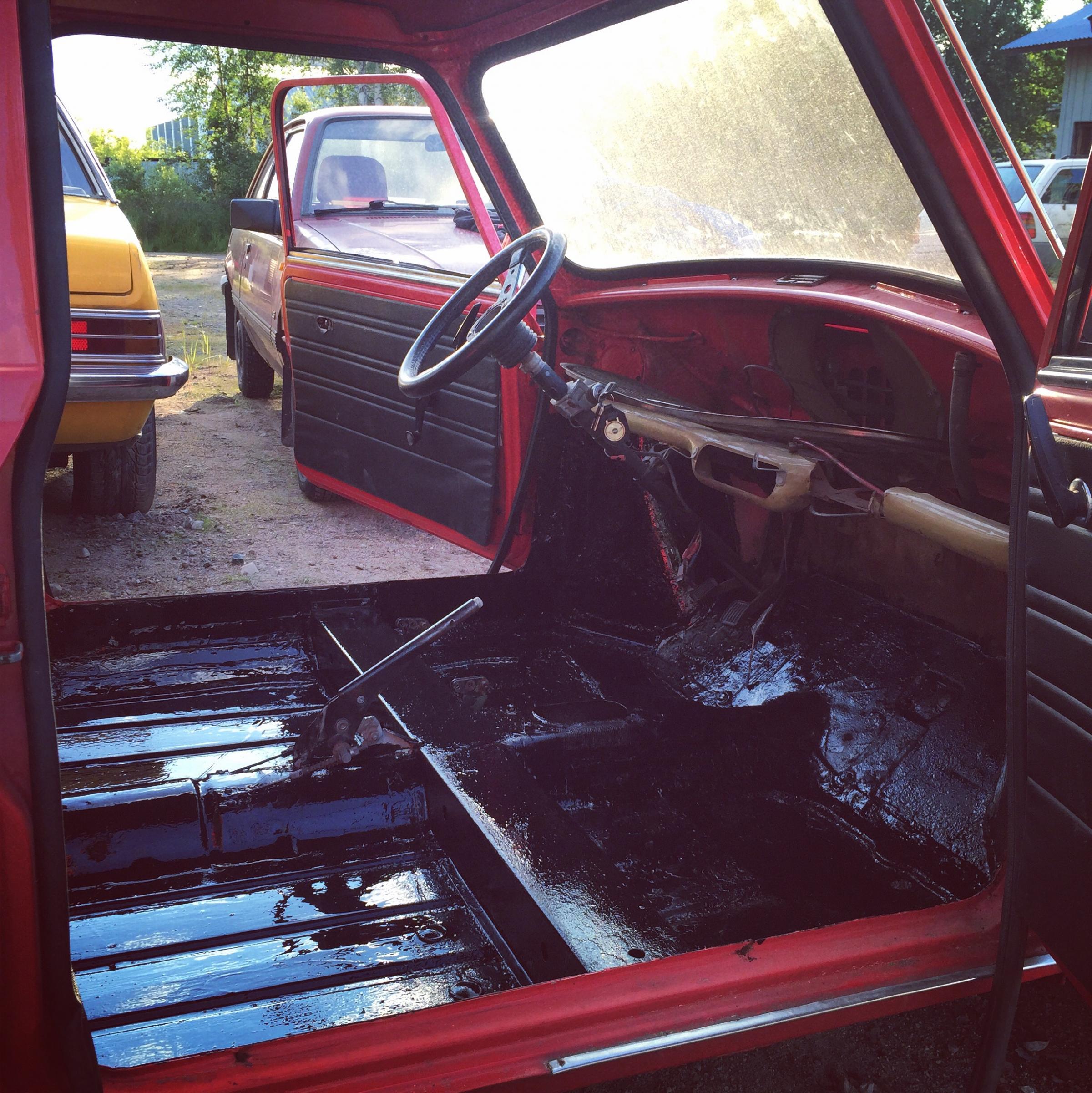

Tuli eilen sitten putsattua hyttiä sisältä ja hitsattua 2paikkaa mikkä on kummitellu minissä. Vähän meinas paikka paikoin olla hankala löytää peltiä mikä kestää hitsin mutta sain se tään jotenkin tehtyä paikat. Lopuksi vedettiin lattia hammeritellä kokonaan. Täytyy kyllä kehua esabin automaattimaskia! Ite en oo ennen semmoseen Perustanu mutta aivan mahtava keksintö! Tänään jos menis kasaan sisustuksen paikalleen niin alkaa pikkuhiljaa edistymään.

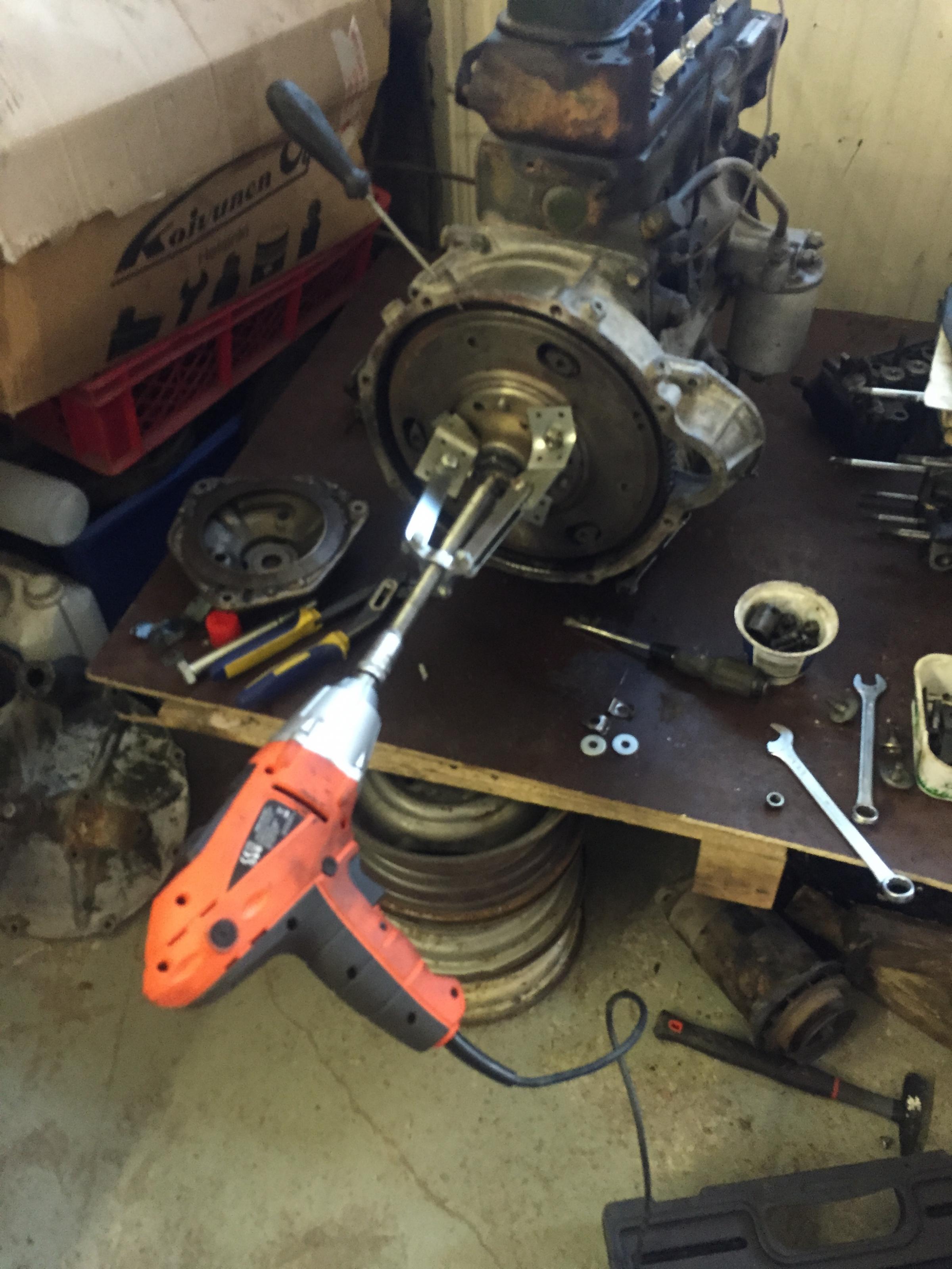

Niin siis kuvassa se ulosvetäjä mikä hajosi. Tämän jälkeen oli aikas paljon järeempi ulosvetäjä.

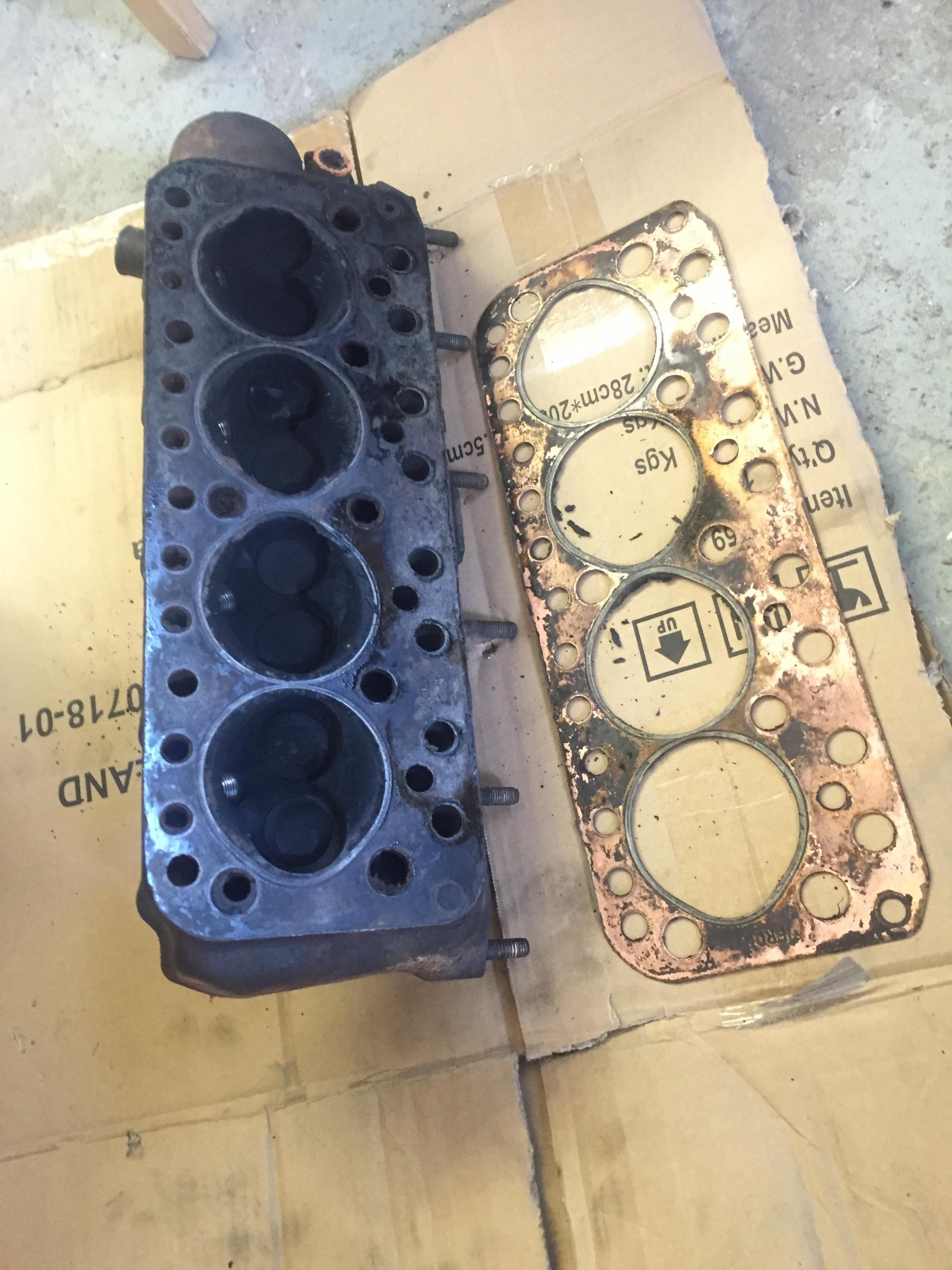

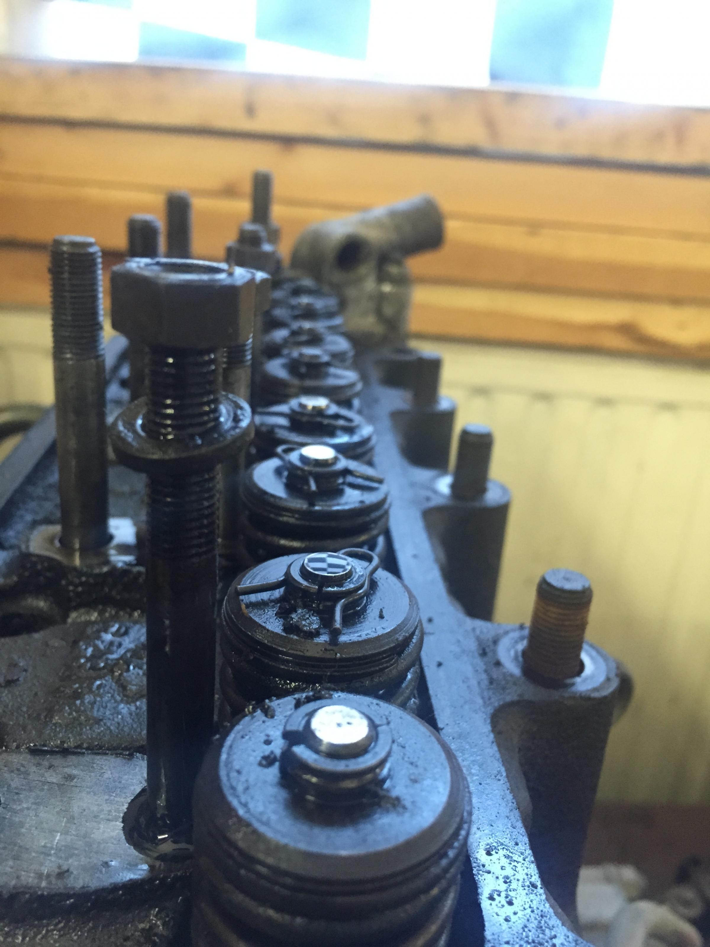

Tälläi kesäloman ruottin autofestareiden jälkeen iski kauhia kipinä tehä mini kuntoon ja niin menin tekemään 850moottoria minkä kävin hakemassa torniosta. No ensin tappelin pari päivää vauhtipyörän kanssa joka ei sitten lähtenyt ei millään poies ja vain kaikki työkalut hajosivat. No sitten aattelin et otan nyt ainakin kannen poies kun näytti että oli yhen venttiilin sokka lähtenyt kävelemään. No yllärinähän oli jäljet parissa pytyssä mutta olihan tekniikka aivan liian halpakin että olisi ollut kunnossa. Toki moottori oli seissytkin jonkin aikaa kun pahan näköstä oli myös palotilat ja vesireijät. No leuka rintaan ja kohti uusia pettymyksiä :)
Juurikin vauhtipyörän keski kohta pysyy paikallaan ja kehä-osa liikkuu muutamia millejä mutta jos vanhat ovat 2-osaisia niin tämä selittää sen. Voikos siihen laittaa seni yksiosaisen? kun itellä on se 1000 moottori osina vieressä ja vertailen siihen sitä niin saman näköiset muutoin paitsi pari pulttireikää puuttuu.
Millais kun tuon vauhtipyärän yläosa liikkuu mut ei keskiö? Aikalailla on jumissa mutta keskiö on kohillaa ja "levy" osa liikkuu?

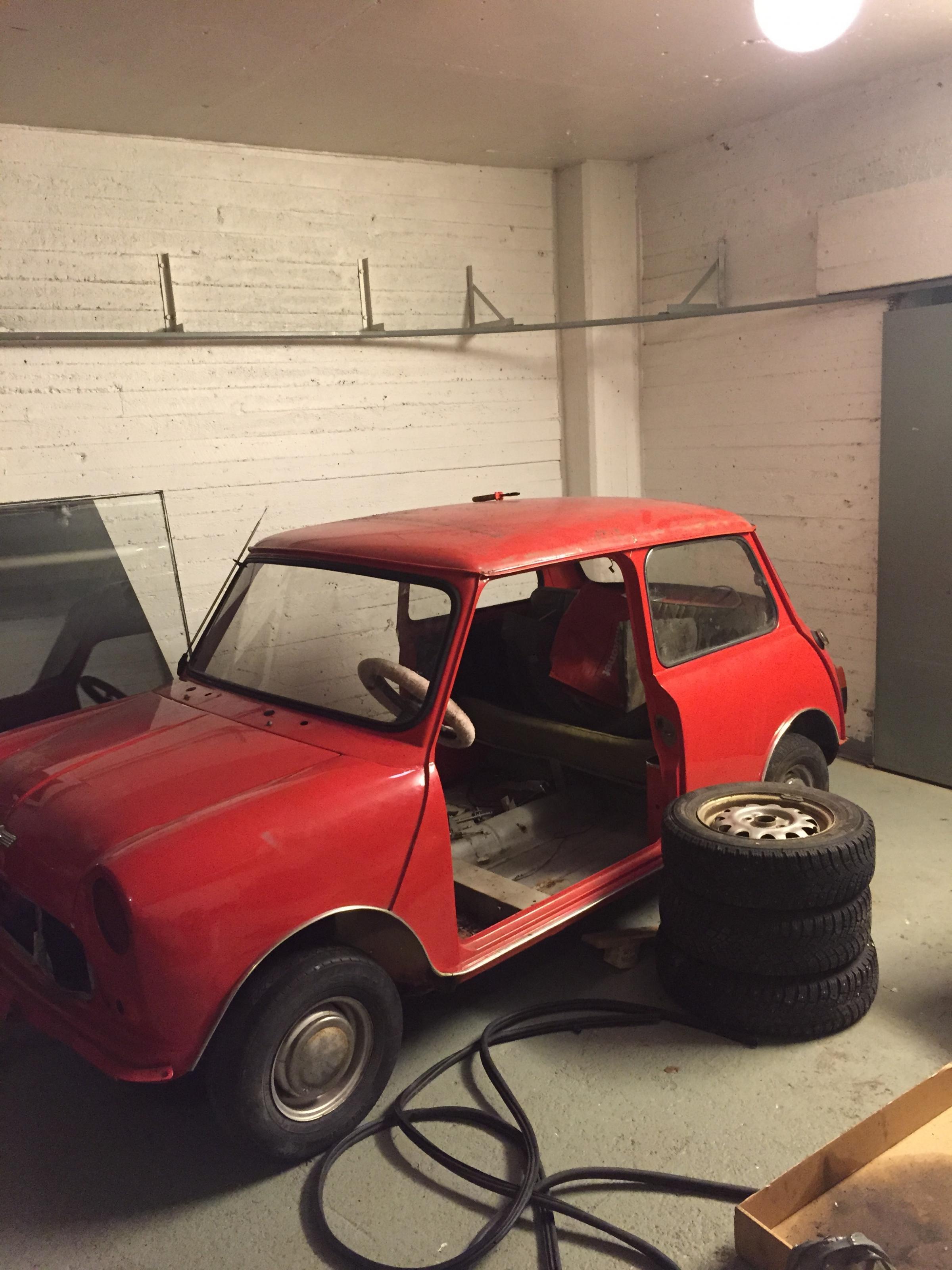

Kyllähän tämän minin rakentaminen vastustaa ja kunnolla. Taloon jossa talli on tulee putki/asbesti-remppa ja tämän kuun aikan pitää sirrtää kimpsut ja kampsut poies. Onneksi kaverin tallille saa viedä auton ja katotaan rakennetaanko se siellä loppuun. Kävin sitten kasaamassa navat takaisin ja myös ulkokuoren paikalleen. Meinasi olla nuo ikkunat vähän vaikia laitttaa yksin ja ilma köyttä. Toisaalta ei niit yksin köyden kanssa olisi saanut laitettuakaan. Nyt vasta huomasin että kuinka huonosti ja väärässä kohtaa tuo maski on ollut koko ajan. Keskitin sitä vähän paremmaksi mutta pittää siihen varmaan jotain keksiä. Tänäänhän muuten mini näkyy miss farkkusuomessa kun oikein tarkasti kattoo :D

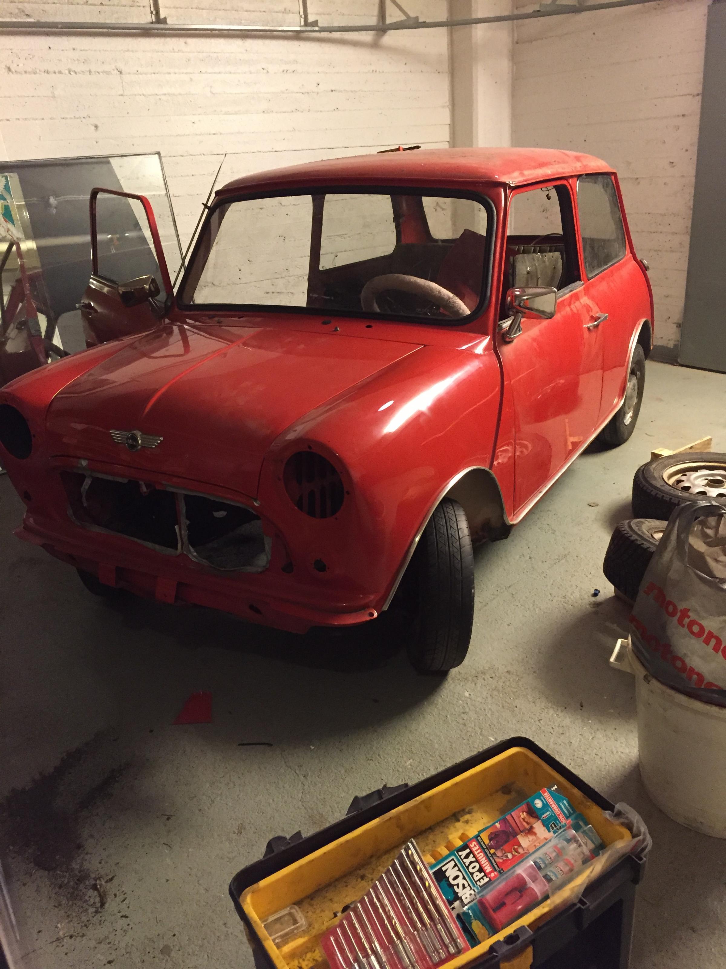

Kävin eilen ottamassa hanttaripuolen navankin irti ja yllätys kumma se oli paljon helpompi/nopeampi homma kuin kuskinpuoli. Toki laitoin viikko sitten irroitusaineet muhimaan niin niiläkin saattoi olla tekemistä. Ainoa mitä en saanut auki oli vetarin mutteri mutta nivel oli sen verran heikossa hapessa ettei tuota tai noita akseleita laiteta paikalleen missään tapauksessa. Tänään jos menis niitä jousituksen kumeja vielä ihmettelemässä ja alkais miettimään että purkaisko takapäänkin poies jotta näkin mitä se on syönyt.
