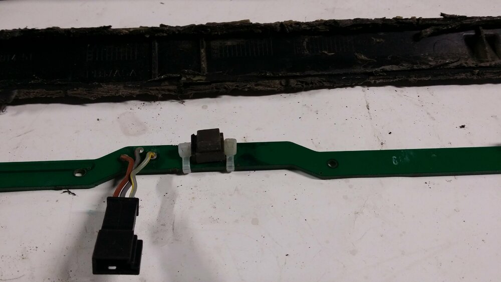

    Mulla oli nappi pois paikoiltaan ja hiukka kosteutta päässyt rikkinäisen kumin kautta. Korjattu;

    Jos huoltohistoriaa ei saa maahantuojalta ja +100t niin vaihtaisin. Suht edullinen osa. Mulla tempuili luukun avauspainike. Katso että painikkeen kumi ehjä ja naru löytyy takapenkin alta. Sitten kun ei toimi niin uusi tai korjausta.

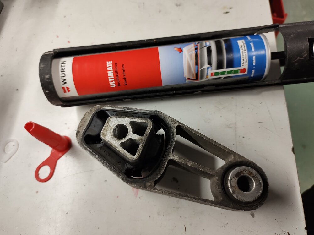

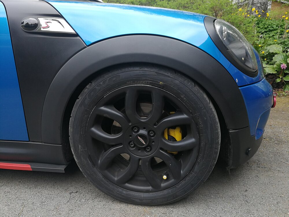

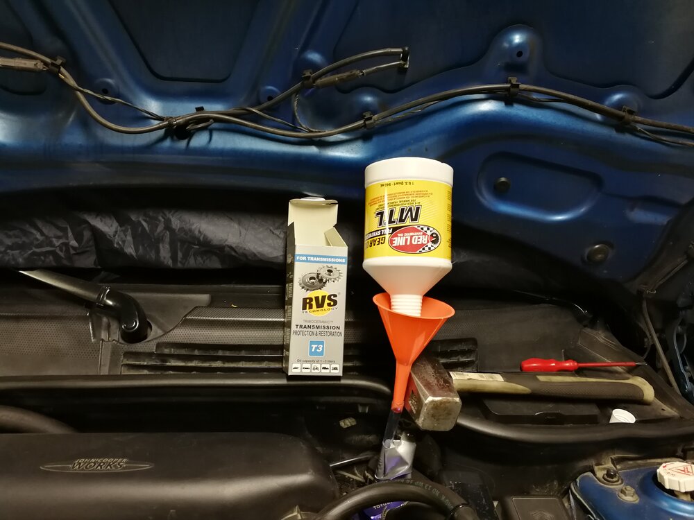

    2020 kesän ajoihin varauduttiin vaihdelaattikkoöljyn vaihdolla Red Line MLT sekä samalla RVS T3 käsittelyllä. Tuota öljyä laatikko vaati pahimmoisesti juuri yli 2 purkkia.. Jarruihin vaihtui Red Line RL-600 nesteet. Moottoritukea vahvistettiin rytkytyksiin Wurthin Ultimate tuulilasiilimalla. estänyt Tuli jämäkkä ja näin jälkeenpäin tarkastettuna kestänyt hyvin. Ei nätti mutta toimiva. Kosmeettista meikkausta tuli pienet helmalistat ja maalausta.. Juhannuksena haettiin 29c helteessä optimointia jolloin hupiastetta nostettiin 217hv/ 284Nm Ja rataluukkiin kokeiltu punaista teippausta. (jonka aurinko poltti hätäseen pois )

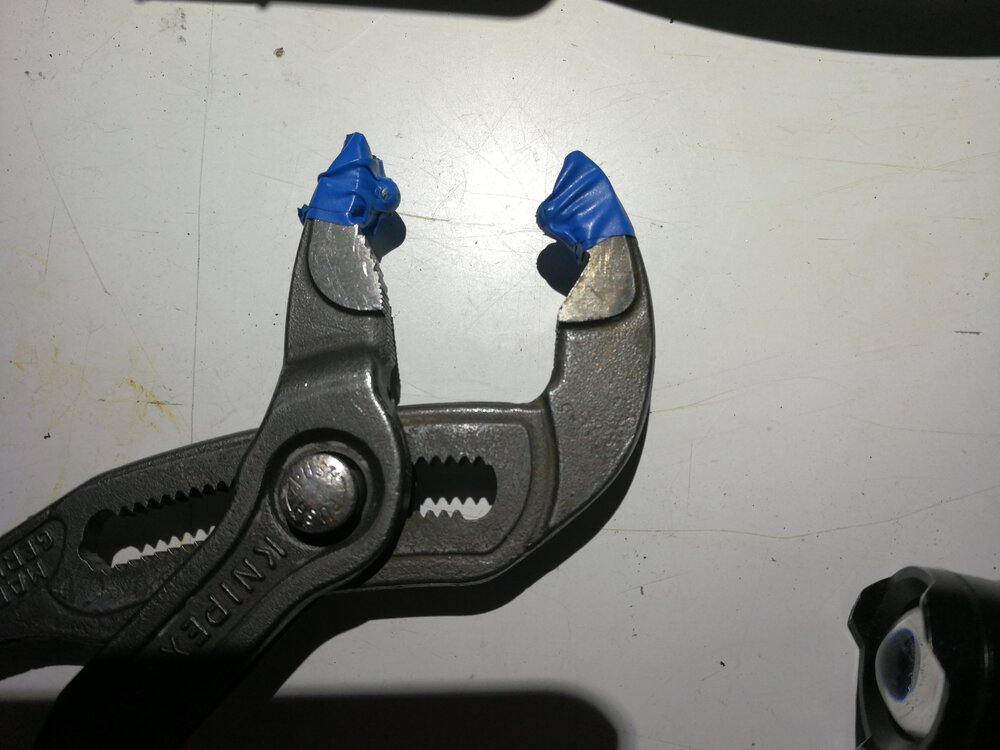

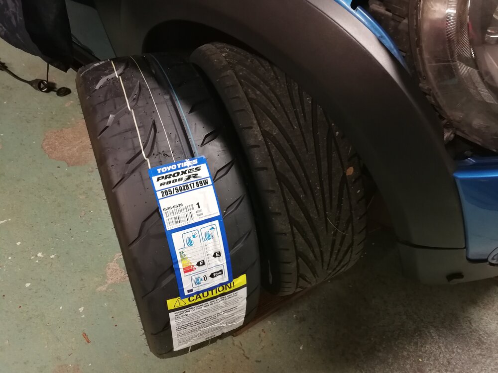

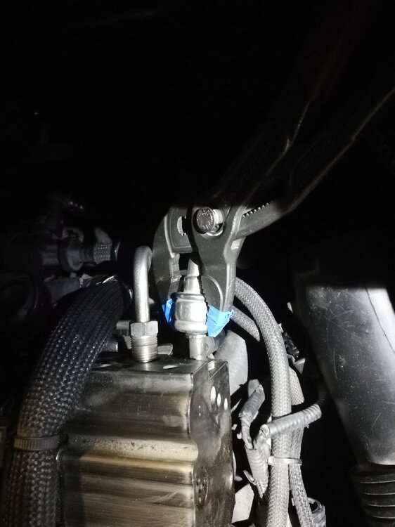

    Korkeapainepumppu tuli vaihdettua samalla kun tuo LPFP alkoi tinttailemaan. Tuon liittimen irroitukseen olisi ilmeisesti pitänyt olla joku erikoispihti. Siihen tuli tuunattua pari pienempää haulia teipeillä niin ajoi asiansa. Tuon ylimmäisen liittimen kanssa sain aikaan pienen palovaaran kun työnsin tuota putkea pumppuun kiinni ja kiristin ruuvia. Sain pienen pensasuihkun aikaiseksi. Kun liittimen kiristi niin että tuon liittin "vei" putkea kohti pumppua niin vuoto korjaantui. 2020 kesälle tuli hommattua ensimmäiset semit ratapyöritykseen. Alkuperäisien 17" nallevanteiden päälle hommasin Toyo R888R 205/50 Pienellä arvalla tuli tuon korkeuden puolesta mutta hyvin mahtui Koni Sport alustasarjan kanssa. Hiukka yllätyksenä tuli tuo 205 leveys semissä vastasi normaalia 225 rengasta. ,,,

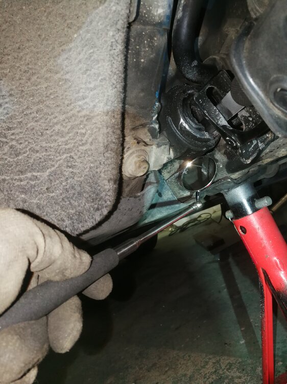

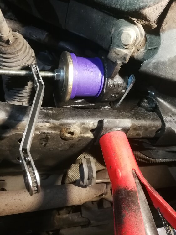

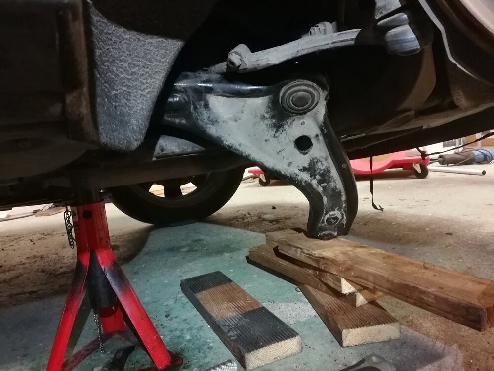

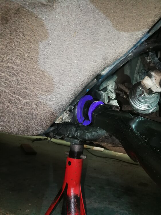

    Nyt laitetaan lonkalta päivitystä kun on tuota aikaa taas kulunut. K&N Ilmansuodattimeen oli jossain vaiheessa luiskahtanut pois paikoiltaan. Tähän täytyi tehdä pieni tuki päätyyn kun . Alkuperäisen suodattimessa ollut adapteri ei tähän käynyt. Forgen Blow offin asennuksessa ei ollut ihmeempiä haasteita. Hyvät ohjeet löytyy mukana. Jousia mukana oli 2 kpl joista jäykempi lastutettuun käyttöön. Jos haluaa välttää puhinaa mutta nopeampaa vastetta niin suositeltuna löytyy GFB DV+ T9352. Alatukivarren puslien Powerflex PFF5-201 vaihto osoittautui yllättävän tuskalliseksi. Tiedä olisiko tuo ollut helpompi rasiti jos olisi irroitellut apurunkoa. Ainakin silloin jos on samalla vaihtamassa jäykempää kallistuksenvakaajaa. Parit vinkit; Irroituksessa rälläkällä poikki tuo alatukivarren pultti joka kiinni apurungossa niin mahtuu helpommin pois. Jostain syystä alatukivarsi ei meinannut irrota millään puslasta ennen kuin ymmärsin kääntää "niskat nurin" ja samalla raudalla vääntäen pois Vanhan puslan leikkaus puukkosahalla mutta varoen ettei leikkaa tukikuppia. Kun saa yhden reunan poikki niin tuurna ja lekaa niin lähtee kyllä pois. Uusi pusla paikalleen parilla isommalla prikalla tms. + kierretankoa. Silikonia tuossa voi käyttää apuna. Uuden puslan sisuskalu tykkää puskea ulos niin nipparilla pysyy kasassa ja homma helpottuu. Alatukivarren pulttia kannattaa viistää niin menee helpommin paikalleen. Tuossa kun on aika ahdas paikka.. Ja tuuria oli myös kun tässä TruckTec tukivarressa oli hiukka lyhyempi pultti kun alkuperäisessä.
