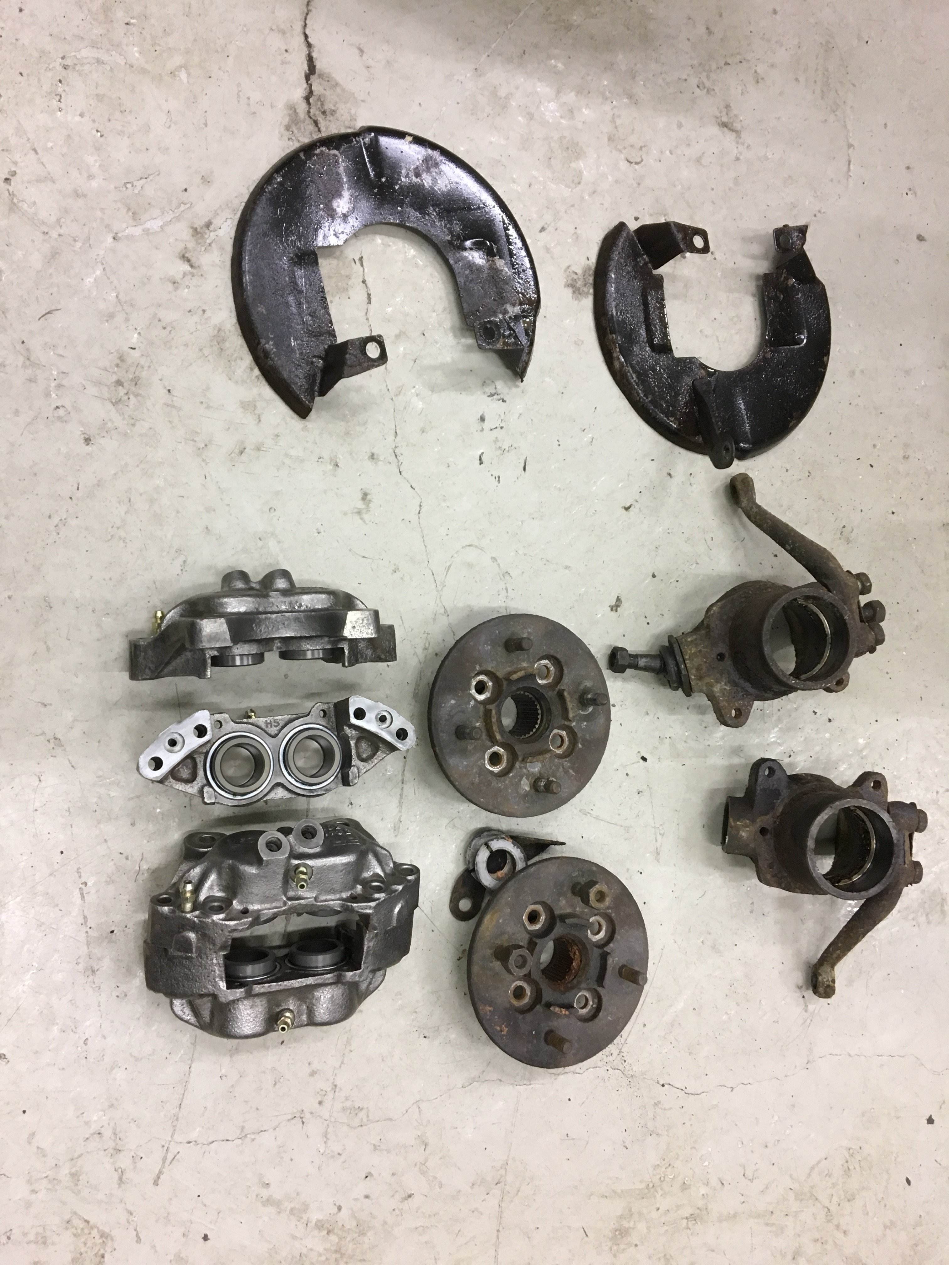

	Eikö tuo 10” vanne mennyt suoraan 7,5” jarrujen päälle? Kuinka paksut levityspalat vaatii? Jos satula ei olisi levitetty, niin menisikö kumpikin vannemalli suoraan paikoilleen?

	Olihan tuota nyt myös tutkittava omalta taholta. Jäähdytetylle levylle satulaa on levitettävä 10mm. Vetolaipasta sisäreunasta siivu pois että mahtuu satulan kanssa pyörimään. Kuvissa punainen satula kiinteällä levityksellä ja toinen on tavallinen ilman levityspalaa. Levitystä lukuun ottamatta identtiset.

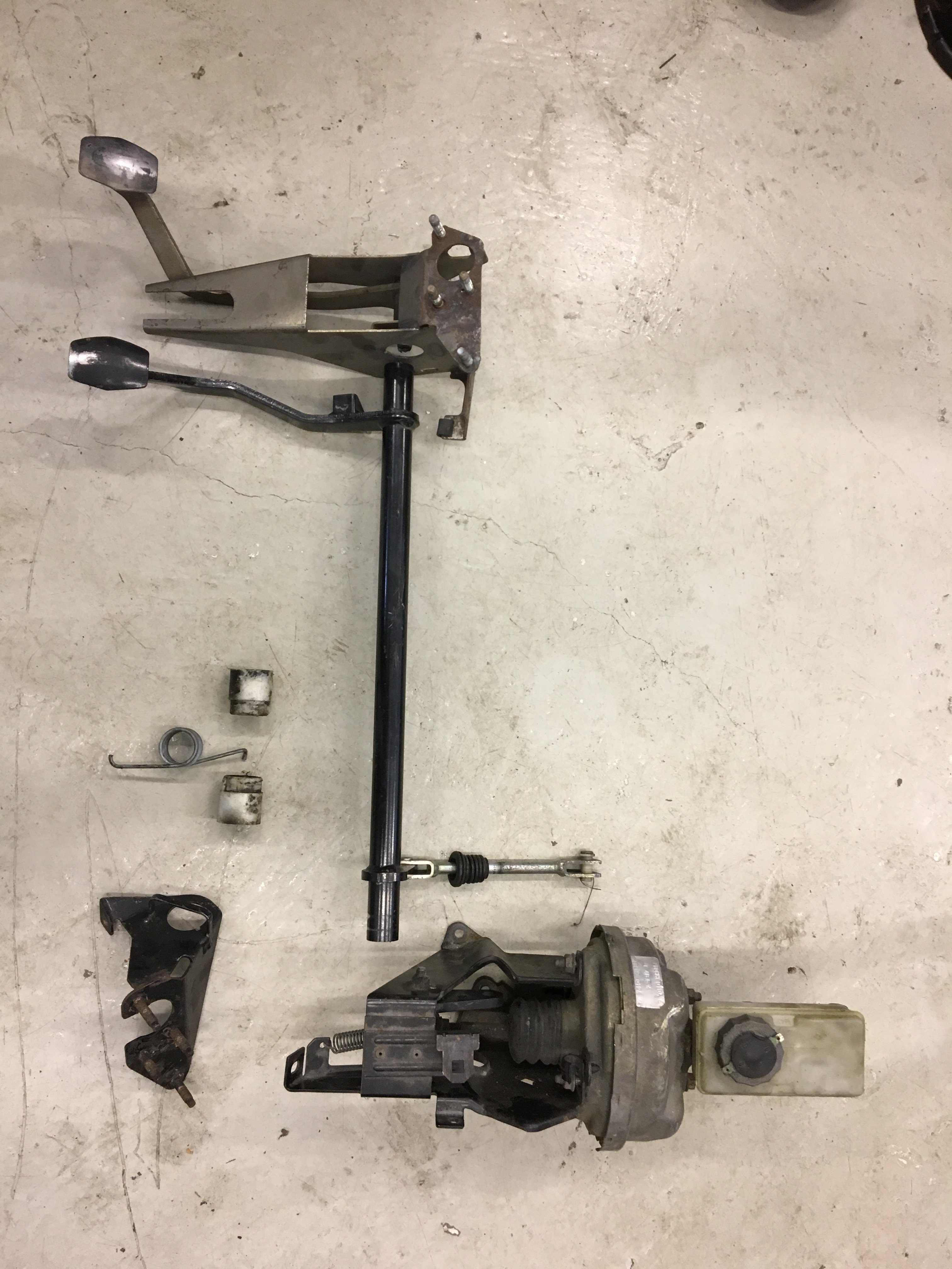

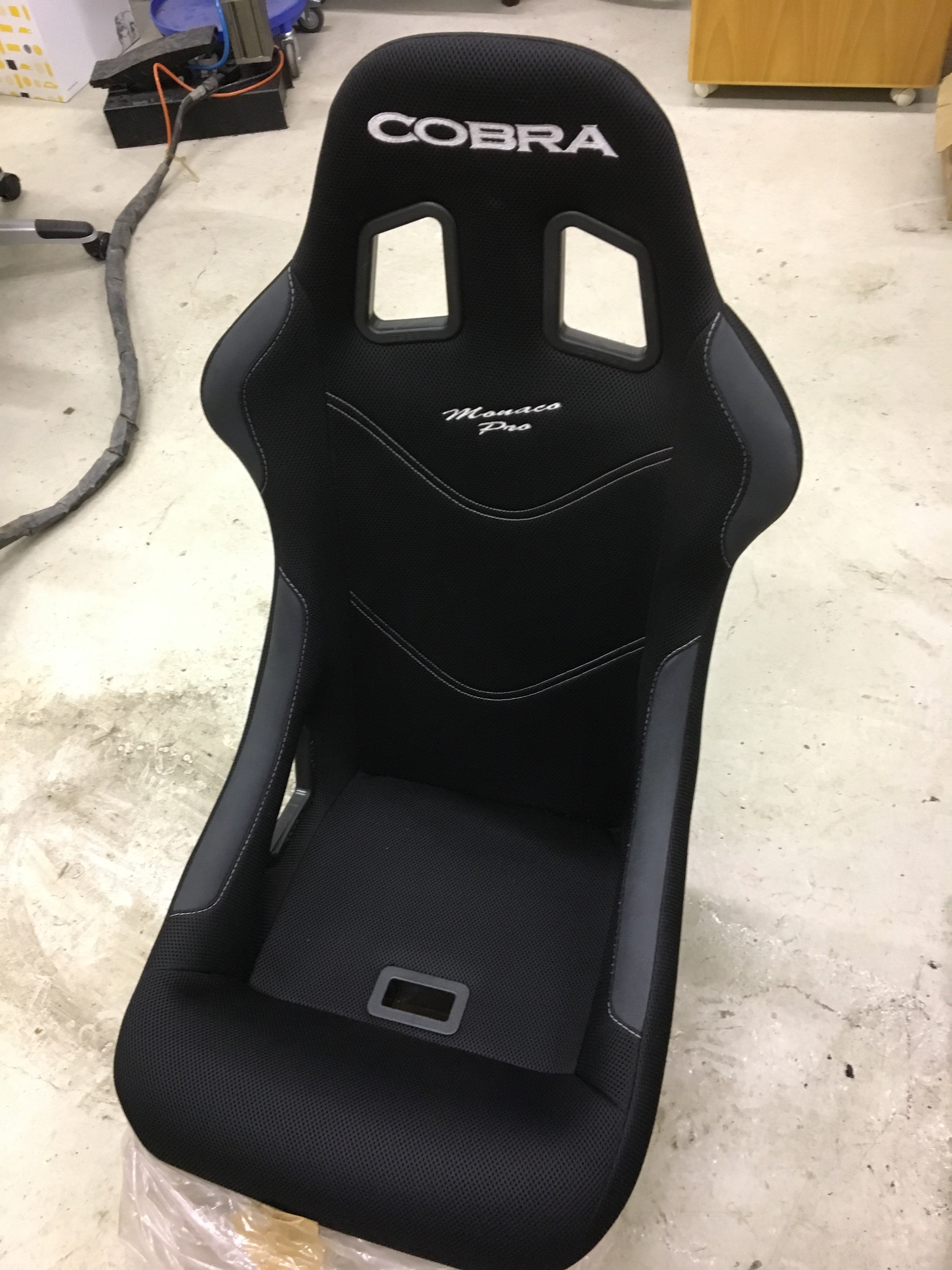

	Myydään, -Kuppipenkit 2kpl käyttämättömät, mallia Cobra Monaco pro. Ei kiskoja. Sopii leveydestä hienosti miniin. 400€ -Jarrutehostin+poljinsetti 300€ Osat Porissa, kulkeutuu ajan kanssa myös Tampereelle Lauri/nolviisnol 3013085 tai yv
	Tarvitaanko tuollaisia paksuja prikkoja tai holkkeja tosiaan? Satulan ja navan väliinkö nämä tulisivat?
	Kiitos tiedosta. Pitää selvitellä kuka pystyisi tällaiset tekemään. Kannattaa toki useammat tehdä jos tekijä löytyy. Mikä olikaan tuon levyn vahvuus? Onko nämä mallikappaleet omaa patenttia? Taisi kaikki tehtaan leveämmät satulat olla kiinteitä ilman irrallista levityspalaa?

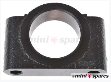

	Onko tullut missään vastaan myytävänä jarrusatulan levikepaloja vai tuleeko itse tehdä? Alumiinisatulalle näitä on kyllä myynnissä.
