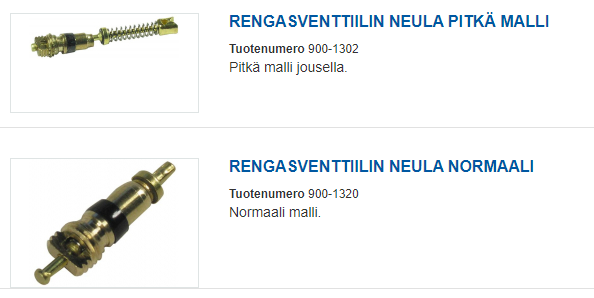

Sanokaas viisaammat että onko hydrolasticin venttiili sisus (sielu)normaali neulaventtiili? Pitäs laittaa paineet päälle ja samalla meinasin vaihtaa sielut mutta en pääse asiaa tarkistamaan etukäteen. Mikä on pituus? Käykö suoraan jos käyn esim. Motonetista setin Tubeless venttiileitä ja otan niistä sisuskalut?
